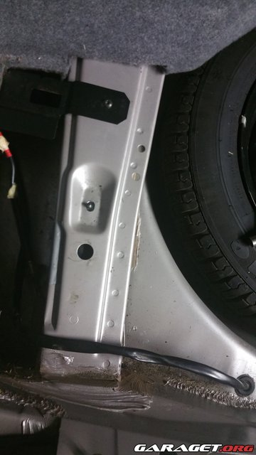

Hej! då muttern bak på ena sidan bara snurrar i balken bestämde jag mig för att ta bort hela krockdämparen på vänster sida.
Balken är lös! går att föra fram och tillbaks, men!
där sitter en gängad pinne i dämparen, i bagaget som tar imot så den ej går att föra ut! se bild!
https://www1.garaget.org/gallery/images/205/204052/204052-4ac491b70b814162b6abbd505b53738f.jpg
hur i hela fridens namn gör jag här? hjälp!

krockdämparen sitter skruvad med 2 bultar till som du lär lossa

Dom sitter skruvade precis där dom går ut ur bilen om du förstår? Sitter 2 på varje dämpare! Sen är det bara peta ner "den gängade pinnen" och dra ur dom smile

Bara att pressa ner pinnskruven medans någon drar i krockbalken / stötfångaren

Förutsätter att du lossat även på de grova skruvarna på krockdämparen som sitter utvändigt nära balken.
Ser på din bild att du har en kabel för släpvagnskontakt. Sitter det dragkrok, eller har det tidigare varit monterat på bilen?
I såna fall kan det ställa till det ibland. De skruvar man monterar dragkroksbalken sticker in i rambenen och hindrar krockdämparen från att ramla ner tillräckligt för att den lilla pinnskruven (M6 inne i kofferten) ska gå fri.
Det löser man genom att lossa på skruvarna som dragbalken är monterad med. De behöver inte tas bort helt, men de ska bara sitta med ett par gängvarv.

skruvarna vid krockbalken är bortskruvade! kan föra det hela fram och tebax, men just den pinnen stoppar mig från att dra ut den!

om du kollar vad maxen nedan skrev, är det så det är? sitter avtagbar dragkrok på bilen!
yes, som jag svarade ovan så är de vid krockbalken borta, kan röra det hela, men just den piggen tar imot. där sitter avtagbar dragkrok på bilen, så får helt enkelt lossa skruvarna på dragbalken under för att få ut den?

Där har du troligtvis problemet. Om jag förstått det riktigt så ska du bara demontera den vänstra krockdämparen?
I sådana fall behöver du bara lossa på skruvarna till draget på den sidan.
Hade samma bekymmer på min 940, men då med fast dragkrok. Samma skruvhål dock.
Kom bara ihåg att skruvarna till draget ska dras åt med rätt moment (vilket jag inte vet vilket det är tyvärr).

vi misstänkte att de skruvarna var problemet, men då det hela var löst blev vi lite osäkra.. blir mer skruvat imorgon.. ska laga upp hela och byta alla skruvarna
du ska ha stort tack för denna hjälp!
