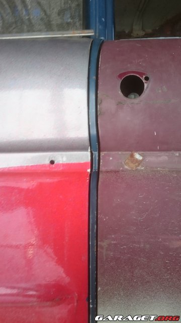

smile måtten är superbra. (Ingen kritik där.)
Men efter en del mättande och trilskande
så får jag inte Ihop alla mått hmm Jag funderar på om karossen har krympt lol
Fick skicka fram stolpen 7 millimeter för att bakdörren skulle få plats. roll
Fick iordning detta så skulle jag justera framdörren. roll
Men det gick inte att få upp dörrens bakkant i nivå med utbuckniningen som kromlisten sitter på, saknas ca 1 cm & försöker man dra fram dörren
i överkant för att få upp bakdelen på dörren så tar det i framskärmen.
Är det någon som har någon teori om detta?

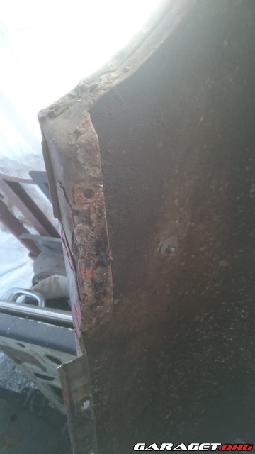

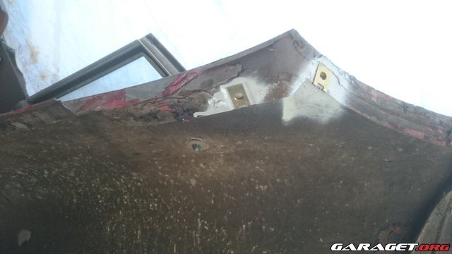

big_smile Uppdatering då.
Nu blev det inte som jag hade tänkt.......
Det började med att jag skulle släppa på skärmen för att se om jag kunde justera lite. hmm
https://www1.garaget.org/gallery/images/106/105325/105325-642f18f279497694d81c3aa882cea07f.jpg

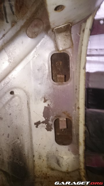

Under plåten som instrumentbrädan hänger på ska det sitta en skruv. Men det fanns ingen...borta?
https://www1.garaget.org/gallery/images/106/105325/105325-9038a4727505d4bb517e1a86a45c8b05_large.jpg
& då fick jag se att en plåt som satt med popnit brevid hålet där skruven skulle sitta. roll
(Inte en j---a tattar lagning till. Tänkte jag. roll )

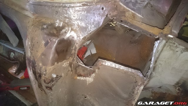

Så det var bara att plocka ner skärmen för att se efter.
Skruven sitter innanför i A-stolpen (13:s hyllsa.) & i motorutrymmet. (10:ans nyckel.)

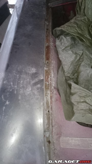

Fick ta & kapa lite grejer i fram som var fastsvetsat.
https://www1.garaget.org/gallery/images/106/105325/105325-713551aa2bc70ca4aa4a4b3610623b9c.jpg
& då var skärmen nere. smile
https://www1.garaget.org/gallery/images/106/105325/105325-5cda54cc3da40ef932fc1268bba90918.jpg
Då var jag framme vid plåten jag misstänkte var ett j---a tattar lagning. roll

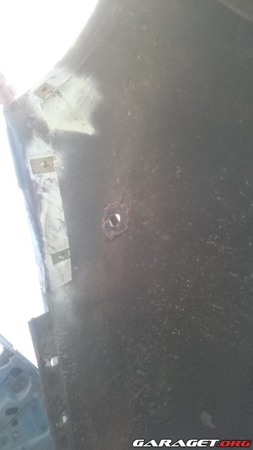

Om man lägger så mycket tid på att plocka ner skärmen & ska laga upp en sådan här grej, så kan man väll ändå
gör det ordentligt ändå.
https://www1.garaget.org/gallery/images/106/105325/105325-0bcb9494c5138f4ab636c95e13ed67b0.jpg
& detta är ju inte bättre.
https://www1.garaget.org/gallery/images/106/105325/105325-2d32ca401bb26ac095aadfa6442a1c92.jpg
Vem kan säga ärligt att man lagar bärande balkar med popnit? hmm
Vilka smurfar, ne, man kan ju försöka i alla fall.

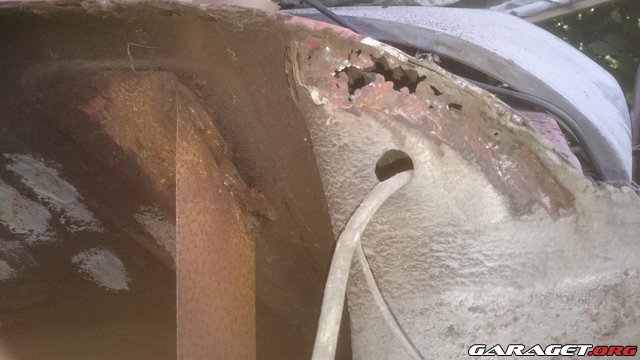

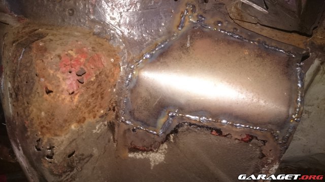

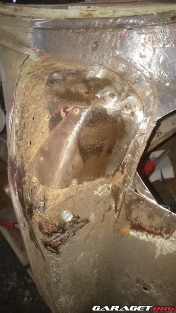

Så här såg det ut bakom den popnitade plåten & det som är bytat är inte slipat än, så det ser väll sisådär ut.
https://www1.garaget.org/gallery/images/106/105325/105325-81741ecffa953a73268c9484e372b670.jpg

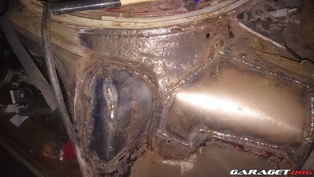

Byte av plåt på nästa rosthål.
https://www1.garaget.org/gallery/images/106/105325/105325-604959cdc792c7cee2cfb6dda687e1fd.jpg

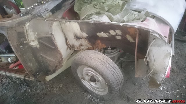

& så hittar man mer rost då......... roll
Gömd under en hög med spackel.....
https://www1.garaget.org/gallery/images/106/105325/105325-08b4d1238a88f010338d51ed8efcf642.jpg
https://www1.garaget.org/gallery/images/106/105325/105325-9175aaca56736a9470db3db97ffaae9d.jpg
Så det var bara att kapa bort smile
https://www1.garaget.org/gallery/images/106/105325/105325-8a545193f560ca00e1875d1858a8d6c5_large.jpg

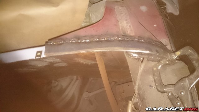

& på med ny plåt igen.
Missade en bild på lagningen under, men det får ni stå ut med. big_smile
https://www1.garaget.org/gallery/images/106/105325/105325-a025e1138a0f9ee29f6d694519ffcab1.jpg

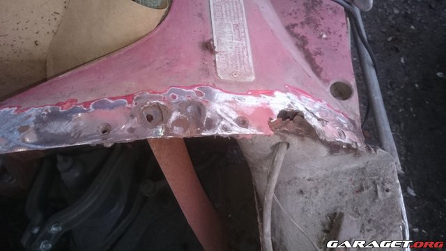

3 september 2015
#816

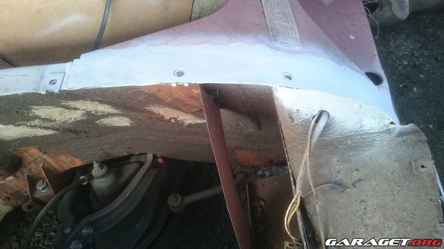

big_smile Uppdatering! big_smile
Nu så j---ar i min låda har jag kommit framåt med dörrar & skärm.
Med viss undantag på en miss. roll Men det tar vi lite längre fram.
Fick i ordning på kanten & fick på lite tillfällig grundfärg.
https://www1.garaget.org/gallery/images/106/105325/105325-dc9fd7e4da7b2cc4dc2064c1770c1a1c.jpg

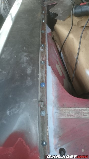

Fick se att det var två hål i skärmens övre del i stället för en som jag trodde ifrån början. hmm
https://www1.garaget.org/gallery/images/106/105325/105325-2b558f4303195a3cb23a4d6b9db1704d.jpg
Nya klipps på den då. smile

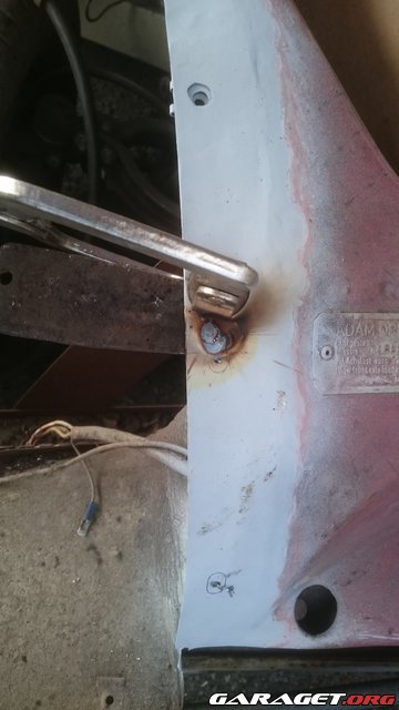

https://www1.garaget.org/gallery/images/106/105325/105325-d1734032fd6d415a893e1029bdf15520.jpg
"Slängde" på skärmen för & kolla så det stod rätt till med alla hål & andra infästningar. hmm & då kommer vi in på min lilla miss.
https://www1.garaget.org/gallery/images/106/105325/105325-90c1f12ed08dff30397a7f0ff9923d4a_large.jpg
Så det var bara att svetsa igen hålet jag borrade tidigare. sad
https://www1.garaget.org/gallery/images/106/105325/105325-88875efac83c28eb1e0812fc93254b4f.jpg
Lite nya skruv. smile
https://www1.garaget.org/gallery/images/106/105325/105325-604e7951556b6ee3296786b6bd27c046.jpg
