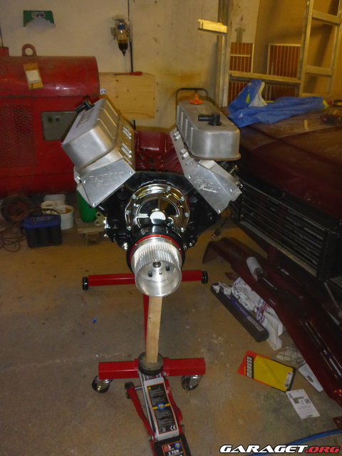

topparna på plats, åtdragna med moment i 4 steg

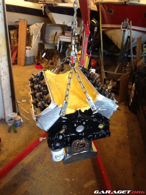

31 mars 2014
https://www1.garaget.org/gallery/images/189/188695/188695-e49d2e92c43c4a6c505f80e3a552b4c4.jpg
Spisen är redo för att stoppas i, där efter fortsätter byggandet!

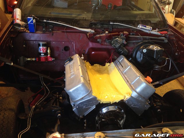

https://www1.garaget.org/gallery/images/189/188695/188695-1e36ae54140b2b4cfb52e2973e7f04b0.jpg
Tejpad för skydd mot damm och skräp

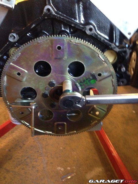

https://www1.garaget.org/gallery/images/189/188695/188695-fa3d39c5b4fb50b76999fd168a3cca35.jpg
Flexplattan dras dit med moment, 92nm i 2 steg för att vara exakt!

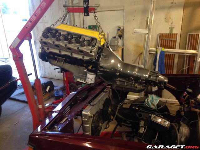

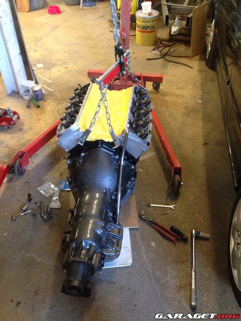

https://www1.garaget.org/gallery/images/189/188695/188695-9691bcbf15db01781fad5b356ca45fb3.jpg
Turbin och växellådan monterad
Kolla in projekttråden om mitt nybygge av en 461 Big block kompressor motor
http://www.garaget.org/forum/viewtopic.php?id=281759
88 Inlägg
1 april 2014
https://www1.garaget.org/gallery/images/189/188695/188695-d09ec7e89439b4aa9f869e1ade592f79.jpg
Snart nere på sin rätta plats!

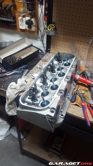

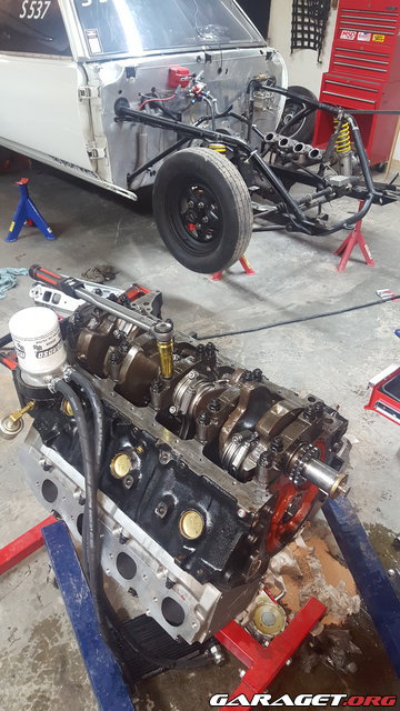

https://www1.garaget.org/gallery/images/189/188695/188695-c2c24e17078e81640b6b803defdc0332.jpg
Drar igång detta projekt igen efter lite vila...
Nu med ny kam andra fjädrar och annat små godis!
Här bevittnar ni ett lagerbyte samt kontroll av spel.
Ramlagerbultarna dras i tre steg till 110 ft/lbs och vevstaksbultarna byts ut mot arp L19

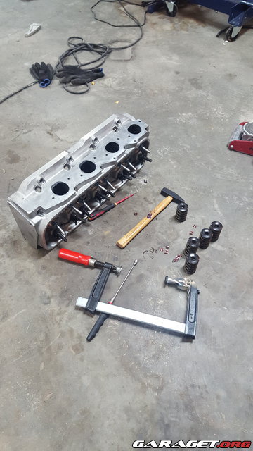

https://www1.garaget.org/gallery/images/189/188695/188695-64b3801668577edd46d7260ffb4d84c4.jpg
De gamla fjädrarna pressas av med en egentillverkad fjäderpress, liten flatmejsel och en magnet för att få ut knastret.

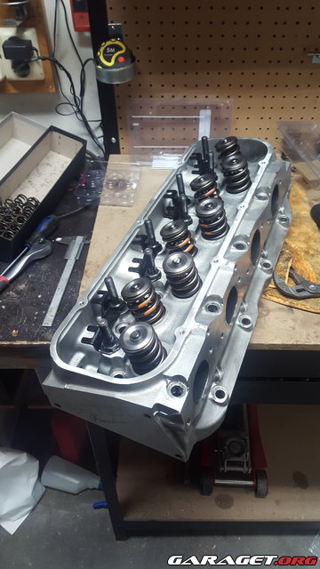

https://www1.garaget.org/gallery/images/189/188695/188695-12df9db219fd5cd1e182bcb032bad4d0.jpg
Nya ventiltätningar och fjäderbrunns koppar blir monterade

https://www1.garaget.org/gallery/images/189/188695/188695-9852e20d7dd8319d4848db6c7d41ae61.jpg
Nu är de nya fjädrarna på klämmda med titanium retainers och cromo knaster.
Bara att göra lika på den andra toppen!

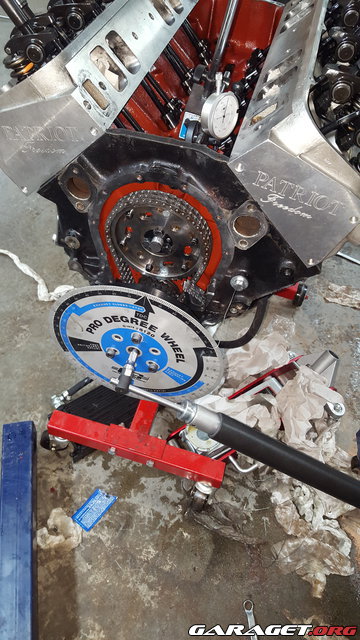

https://www1.garaget.org/gallery/images/189/188695/188695-4983008502359a9ff8a757a773bf92d1.jpg
Kammen monteras med ny drivning och gradas in med en indikator klocka, hem byggt kolvstopp, grad skiva och lite najtråd.
109,2 grader för att vara exakt!
De nya rullvipporna sitter på sin plats med stödgördel muttrar, själva gördeln monteras senare.
Nya mekaniska rulllyftare och 0.135" tjocka cromolly stötstänger fick även sin rätta plats!
Topparna monterades med nya arp pinn-bultar och mls packning.

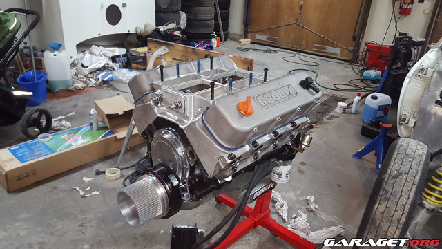

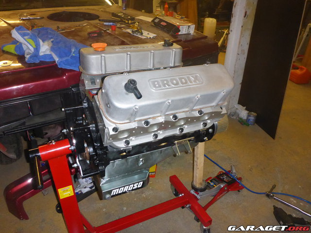

https://www1.garaget.org/gallery/images/189/188695/188695-b17bcd8fa8d49703afa9247c806b046d.jpg
Nu börjar allt bli ihopsatt! Match portat insug, ny kamkåpa i aluminium, svängnigsdämparen med drivning för generator och kompressorn.
Under ventilkåporna åkte även stödgördeln på plats

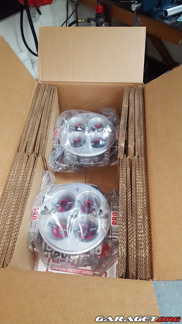

https://www1.garaget.org/gallery/images/189/188695/188695-126525ec7048a7cfed244d998b8ccef4.jpg
Hemkommet från staterna är detta lilla paket, specialbyggda E85 dominator förgasare i från PRO-Systems som flödar totalt 2300CFM

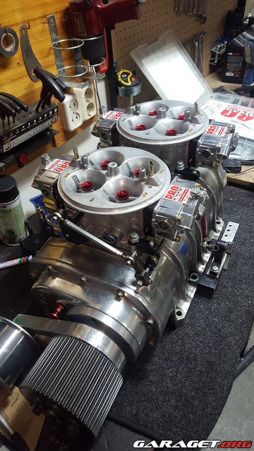

#80
https://www1.garaget.org/gallery/images/189/188695/188695-24becd693912d1c26a44c62b1c42d328.jpg
Även de blev monterade med injusterat länkage
