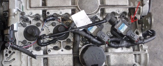

Att du har 4 tändspolar är fel. Du har två tändspolar och sen sitter även två tändhattar till varje tändspole.
https://www.jagrullar.se/forum/images/f … amnlos.jpg
Sen varför den är svårstartad kan bero på flera saker, som tidigare skrivit är det bra att se om du får ut någon felkod.
