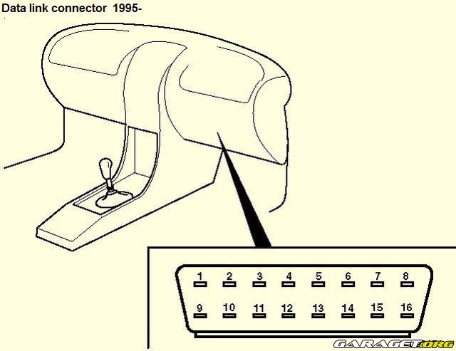

Kan det vara denna.
https://www1.garaget.org/gallery/archive/124976/792753_3fiwmj.jpg

Vet du om de sitter under pasagerastolen  lr under ratten på 9000 cse -95 skulle vara bra och veta....
Som sagt, det sitter oftast under en liten lucka vid förarens ben.
Det har också gjort det på alla bilar jag kollat i, däribland en 900 och min 9-5:a.
Expoze: att OBD II blev standard (pga EU-kravet) runt -00 visste jag men att det började användas redan -96 var nytt.

Saab 9000 OBD kontakt sitter mellan  "knäna" när man sitter i förarstolen.
Och detta är OBD-2 på en -96 men om det är er en -95 och bakåt så är det OBD-1.
