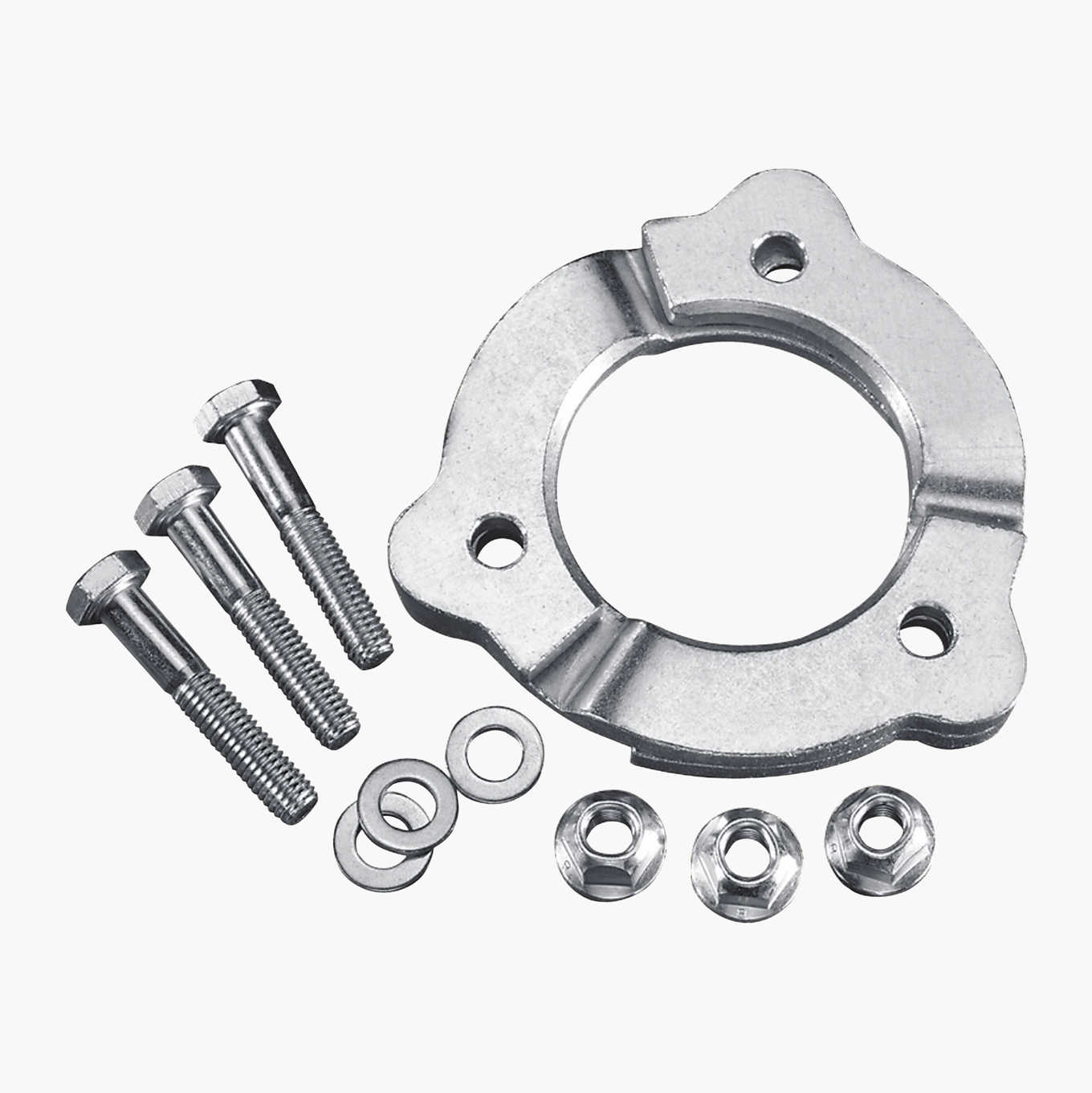

Biltema har dessa kvar i sortimentet, dom har räddat mig många gånger vid liknande problem:
https://productimages.biltema.com/v1/Image/product/xxlarge/2000018757/1
https://www.biltema.se/bil---mc/bilrese … 2000018757
En sådan från vardera håll o dra ihop.

452 Inlägg
13 oktober 2020
https://productimages.biltema.com/v1/Im … 00018757/1
Precis en sådan jag tänkte på, har monterat något liknande på en Audi i tidernas begynnelse då de gärna rostade av i ”knäet” över bakaxeln,

Sån som på bilden sitter redan på andra sidan, får inte plats med en sådan till där.
Det läcker mellan där packningen sitter

Tätningsmassa funkar inte om inte något finns som håller ihop rören. Jag skulle ta vinkelslip eller tigersåg och kapa bort mycket av de befintliga fästena och sedan använda klämman som Cuefa visar bild på längre upp. Sedan kan man ha en original avgaspackning eller någon massa emellan, men något måste hålla ihop det.

Håller med "Utmarks-Loke"! Befinligt rostiga skruvar/muttrar /fästen måste vinkelslipas bort och så kan man pröva med Biltemas fästen.
