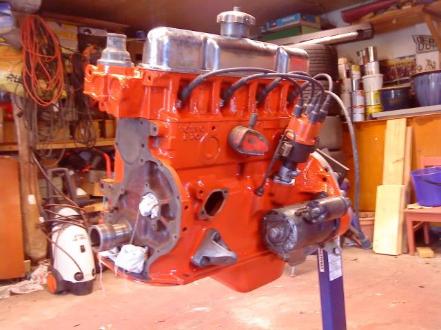

Det var inga som helst problem att lacka blocket efter ordentlig rengöring.
En liten stund innan lackning med grundfärg, färg och klarlack (flerkomponent), torkades hela blocket av med thinner som fick dunsta bort.

http://i446.photobucket.com/albums/qq190/bensinskalle/DSC00093.jpg
biltemas motorlack på sprayburk, funkade skitbra, blev både fin finish och hårt. Har dock inte kört den motorn cool
