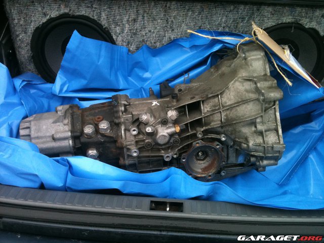

Men jag har en Audi fwd växellåda liggandes (DQS vill jag minnas, diesel 01E) och lättast är ju att slå ihop den med en Audi v8 så man slipper köpa/göra extra adapters och grejer. Så just nu har jag 4st Audi V8'or, 3.6PT 250hk, 4.2AHC 340hk, 4.2AKH 340hk och 4.2AQH 360hk ståendes i garaget.
AKH sitter i 740 just nu, men när 740 är registrerad och godkänd så åker AHC i med andra stakar osv för ökat laddtryck samt renoverad och uppfräschad.

Audi fwd lådan med transaxel utförande
https://www1.garaget.org/gallery/images/40/39471/39471-643da920b2838b70b76403c0578fc58b.jpg
