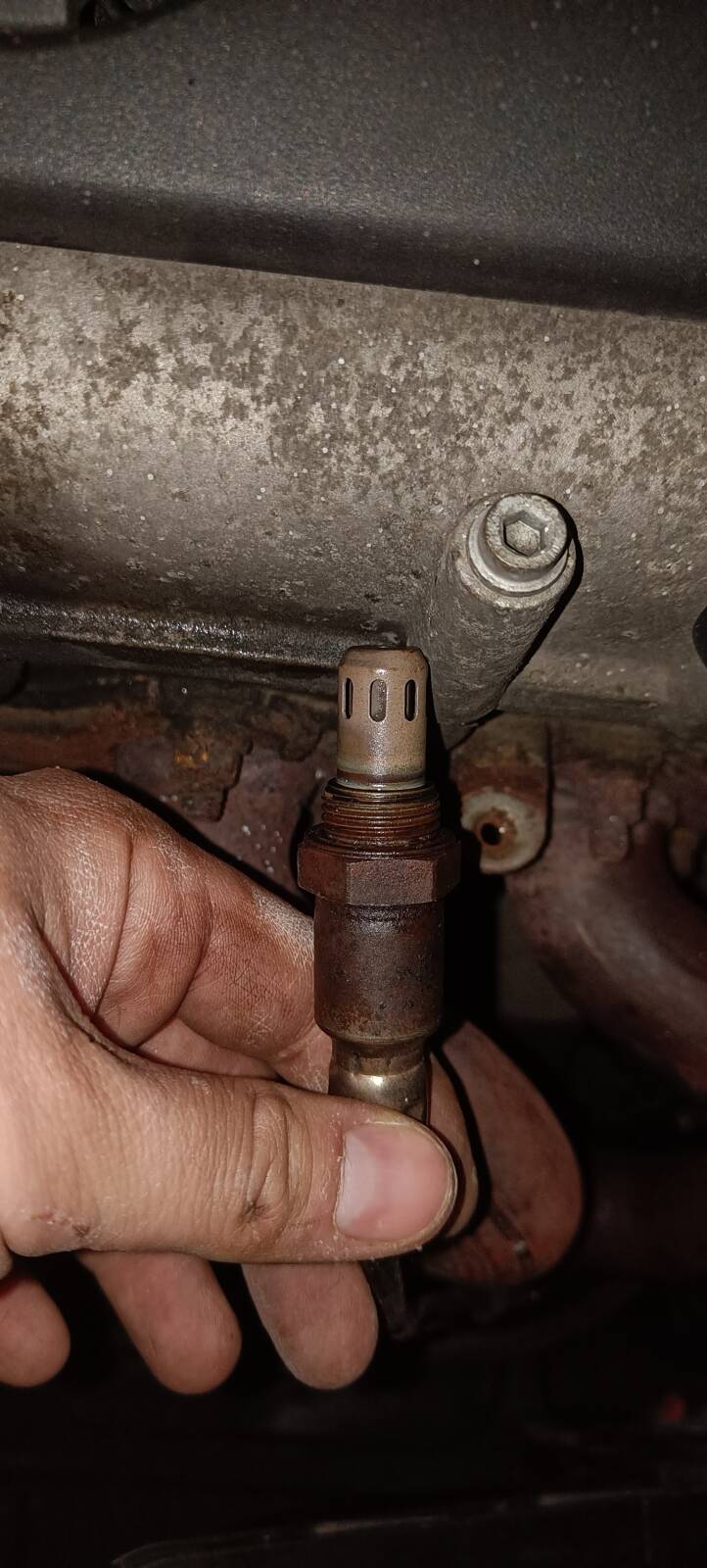

+ hur ser denna lambdasond ut? går skicket att utläsa?

Ubbehttps://www1.garaget.org/gallery/images/225/224823/224823-5badc3b3c4ab4b607b46daf10e0ac3ce.jpg
