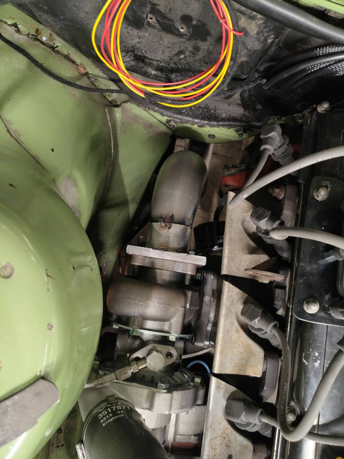

Meckade bort V70R-turbon med grenrör och monterade mitt nya grenrör och testmonterade en kina-GT30 (Maxpeedingrods RB25 uppgraderingsturbo med intern wastegate), var väldigt nöjd med en exakt likadan turbo jag körde på en B230F i min Volvo 360 för några år sedan.
Oljereturen passade efter jag slipade monteringshålen ovala och oljematningen passade den också.
https://www1.garaget.org/gallery/images/161/160471/160471-3b5d409c2ee12b947696b3814b4c68a8.jpg

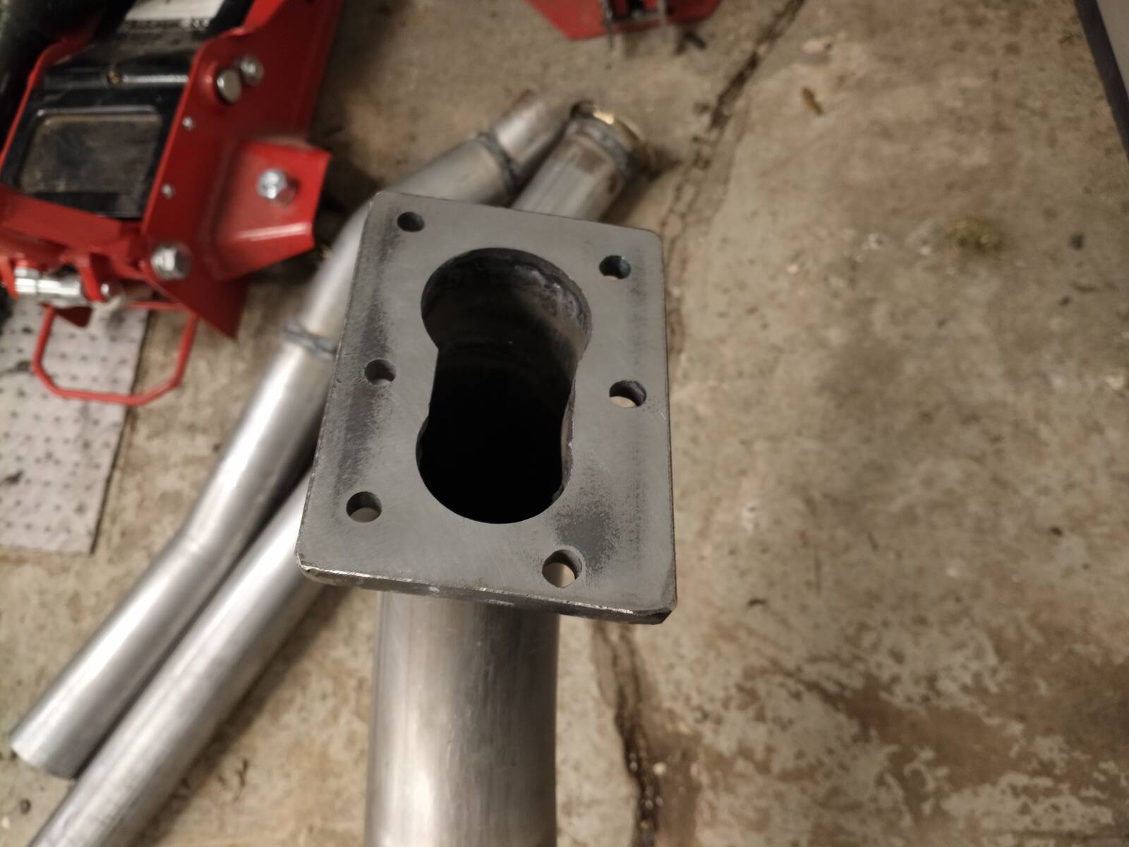

Hade ingen downpipefläns så knåpade ihop en egen av ett 10mm tjockt plattjärn. Gjorde en mall av maskeringstejp och klistrade fast samt ritade av på stålbiten och grovkapade med tigersågen och borrade sen upp dom stora hålen med en hålsåg och skruvhålen med vanliga borrar.
Klämde ihop ett 3" rör ovalt och kapade ut en liten bit 44mm avgasrör för att koppla ihop wastegatehålet med 3" röret.

Skruvade fast turbon och punktade ihop början av downpipen

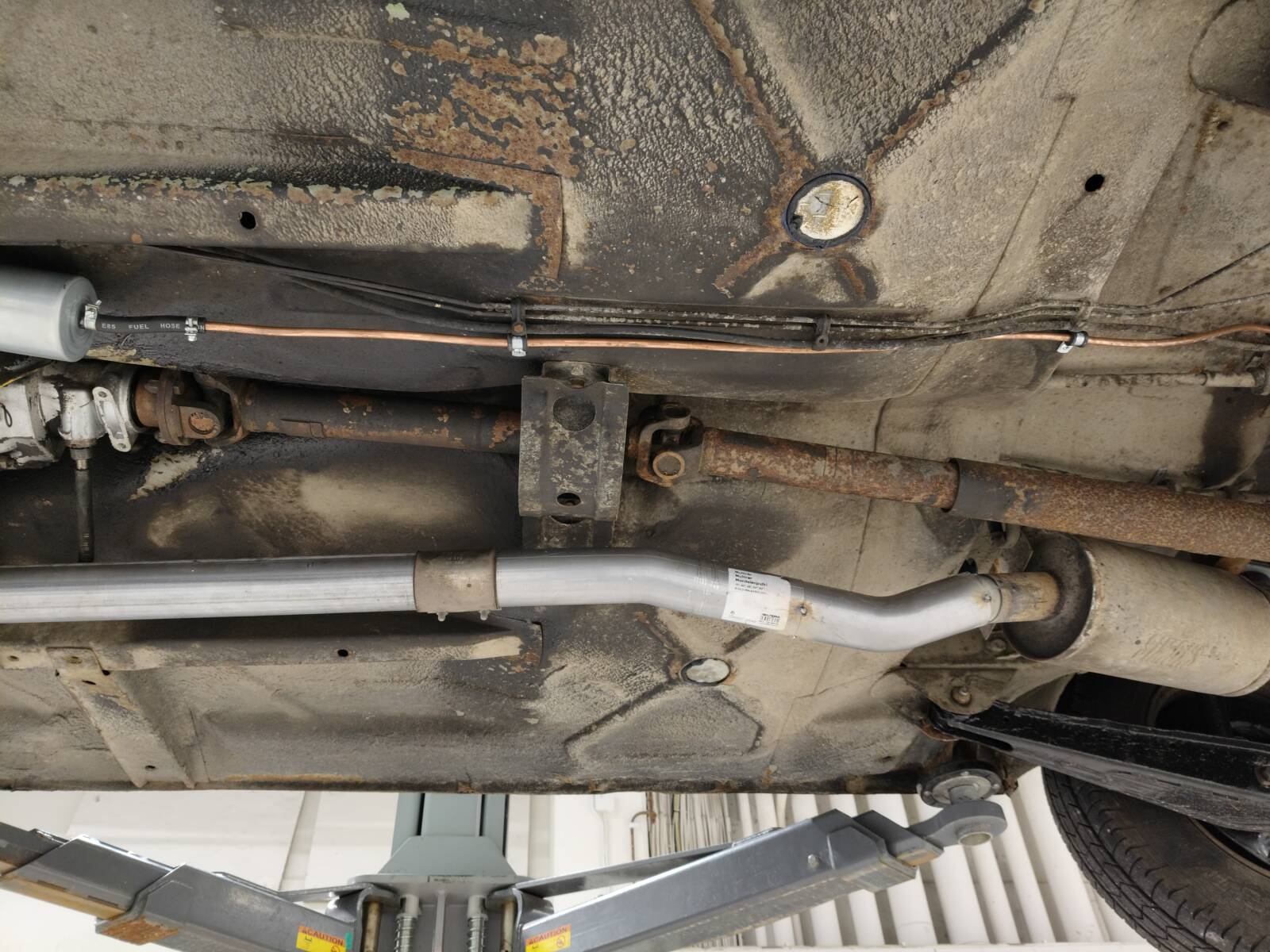

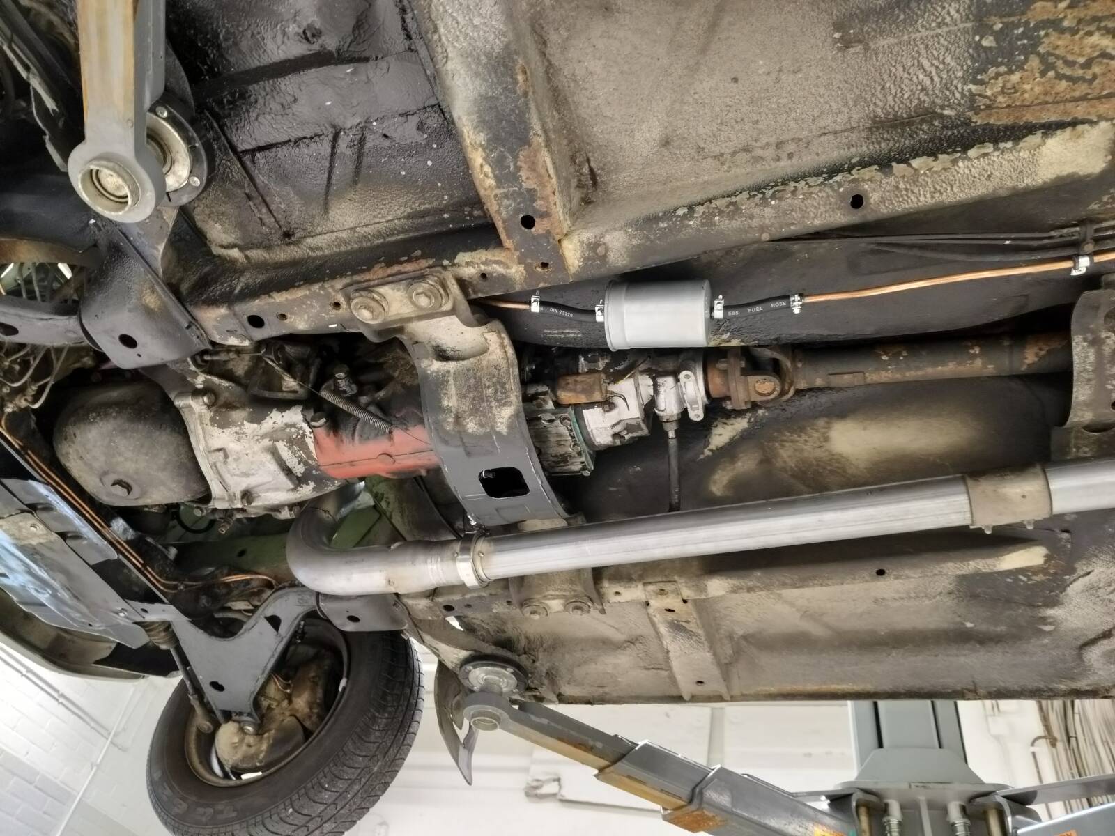

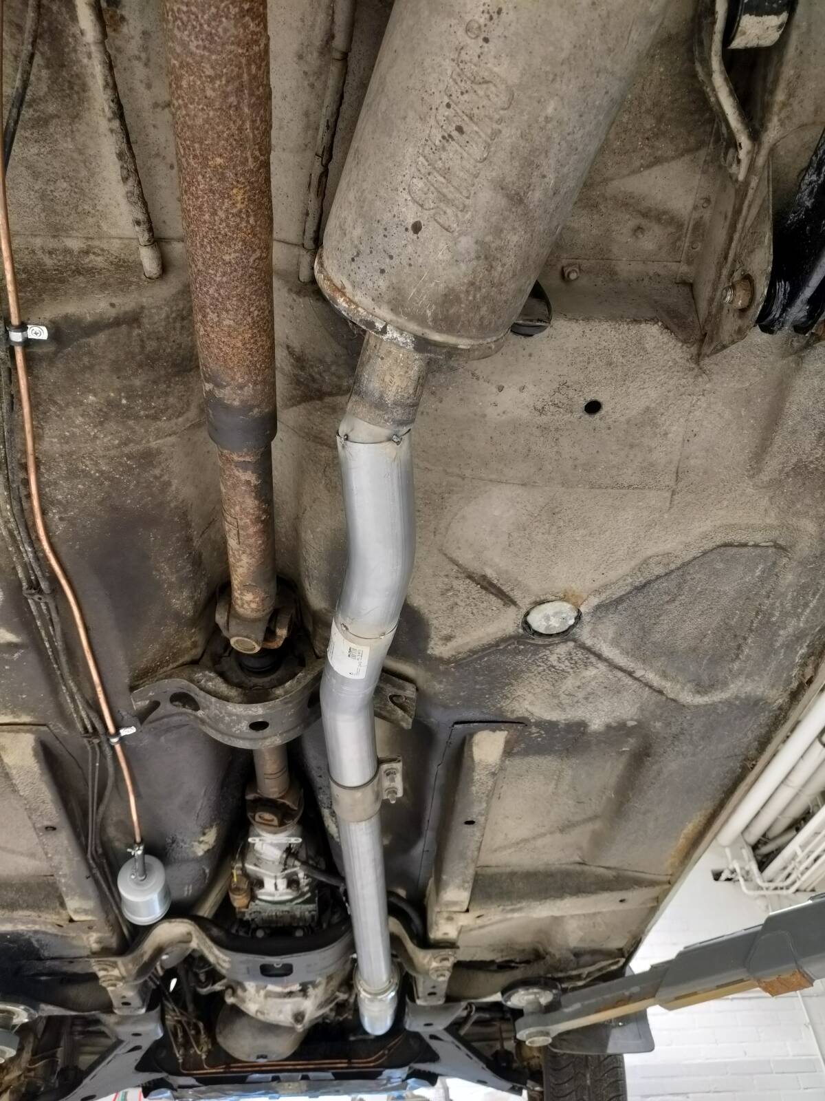

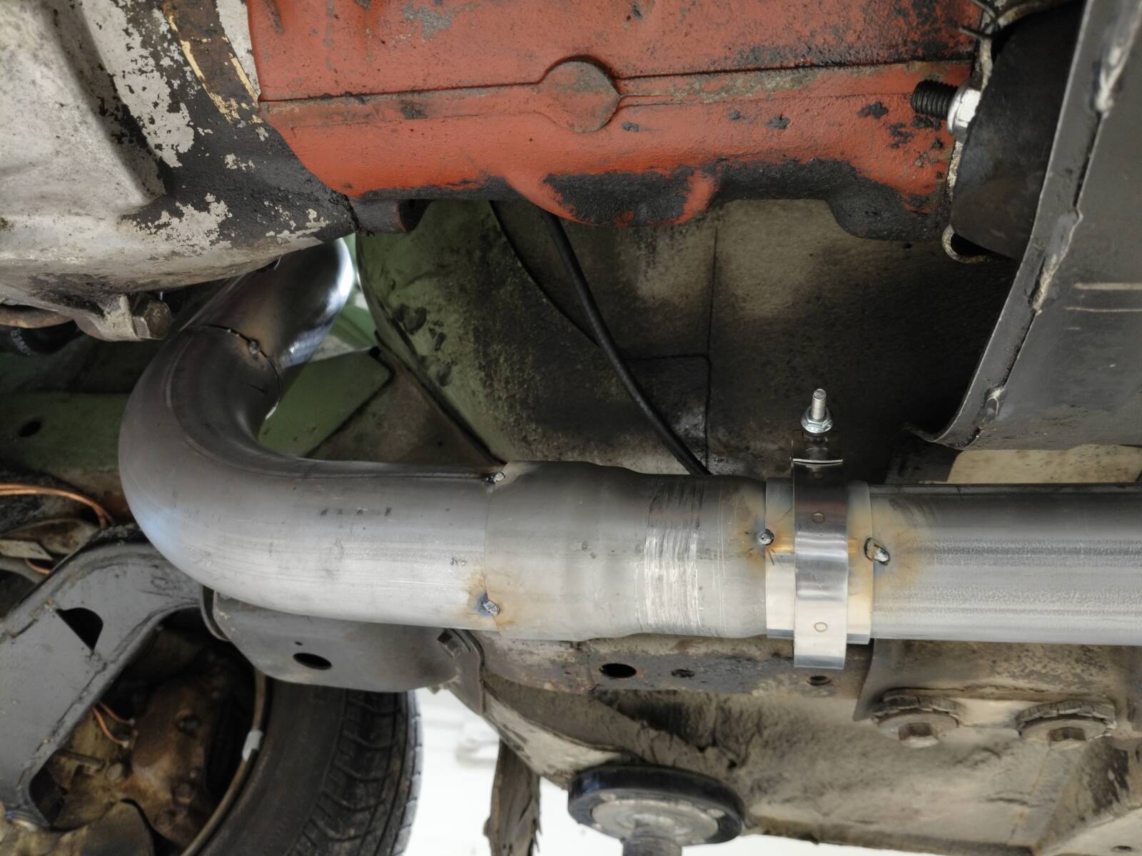

Punktat ihop avgassystem. 3" downpipe som konar ner till 2,5" vid växellådsbalken och som sen konar ner till 54mm vid första ljuddämparen. Detta får duga med grundladd, ska utöka avgasflödet när laddtrycket kommer höjas
https://www1.garaget.org/gallery/images/161/160471/160471-efa5065c4ffde35f0615b98cec252872.jpg
https://www1.garaget.org/gallery/images/161/160471/160471-cef4ddc8f5da8fc107ecb1a89da9f21e.jpg
https://www1.garaget.org/gallery/images/161/160471/160471-a73fe801df09a644202f796fbf54da65.jpg
https://www1.garaget.org/gallery/images/161/160471/160471-75b522d2b5b30a55a3e179dbd17f4365.jpg
https://www1.garaget.org/gallery/images/161/160471/160471-e88f875879b2a21bb46784e62d356cd7.jpg

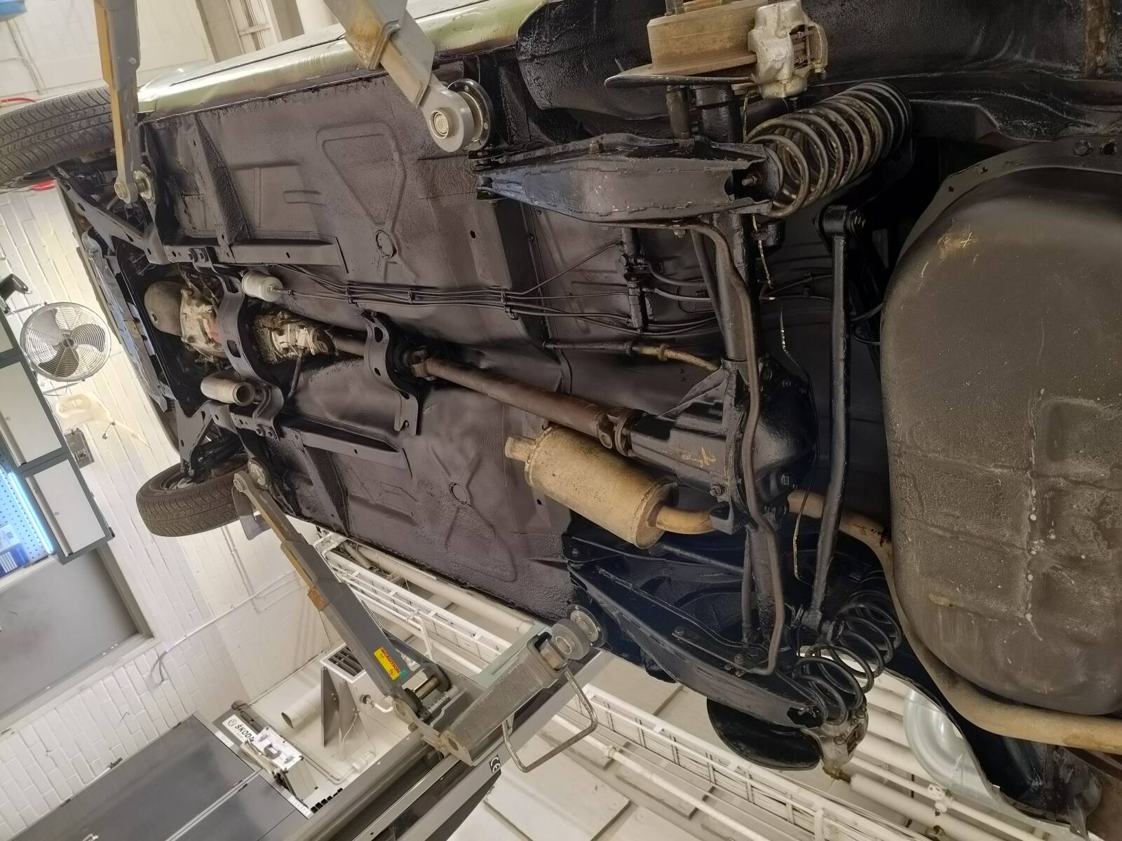

Har även hunnit spruta på rostskydd under hela bilen. Körde Biltema bitumen tills mina 3st burkar tog slut och sprutade då Biltema tunnflytande på resten och Carosol tunnflytande inuti allt.
Biltemas tunnflytande fungerar perfekt som rostskyddsvax utvändigt men fungerar dåligt invändigt då det inte kryper i närheten lika bra som Carosol.
https://www1.garaget.org/gallery/images/161/160471/160471-84611bda7839a283d03e3478c16be28d.jpg

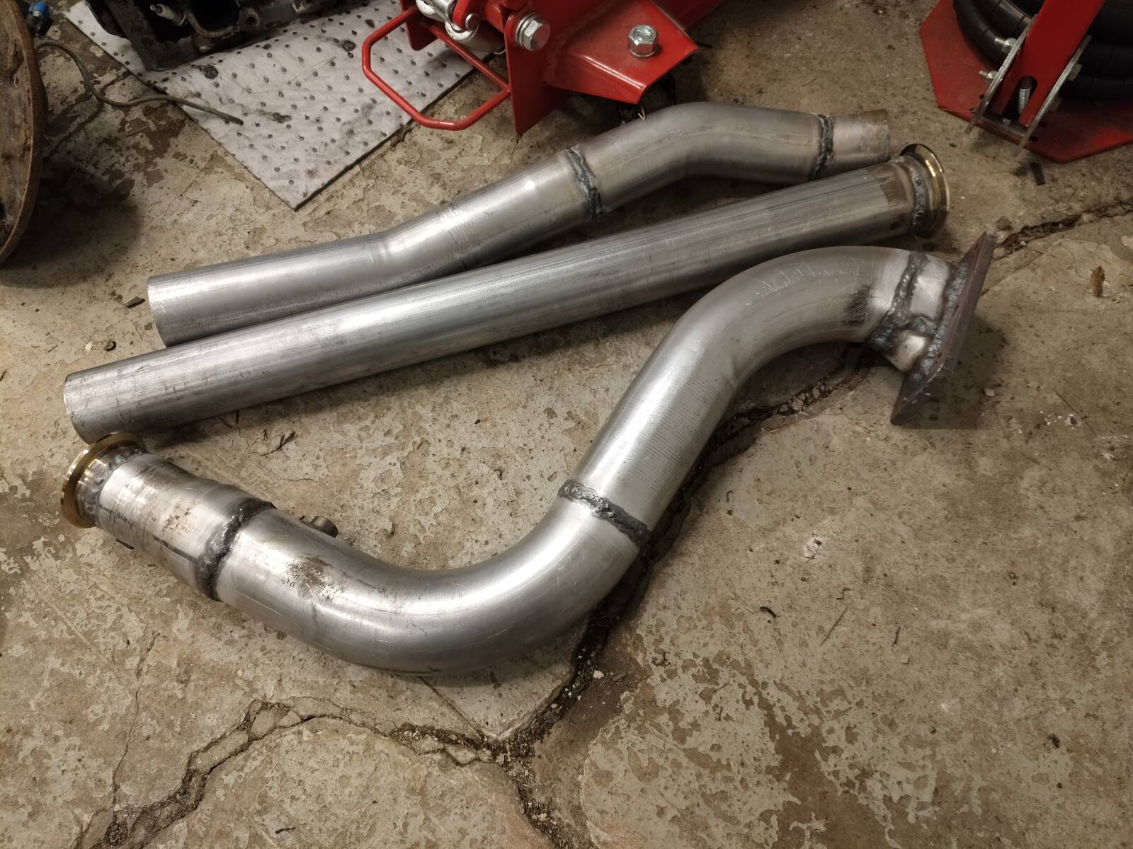

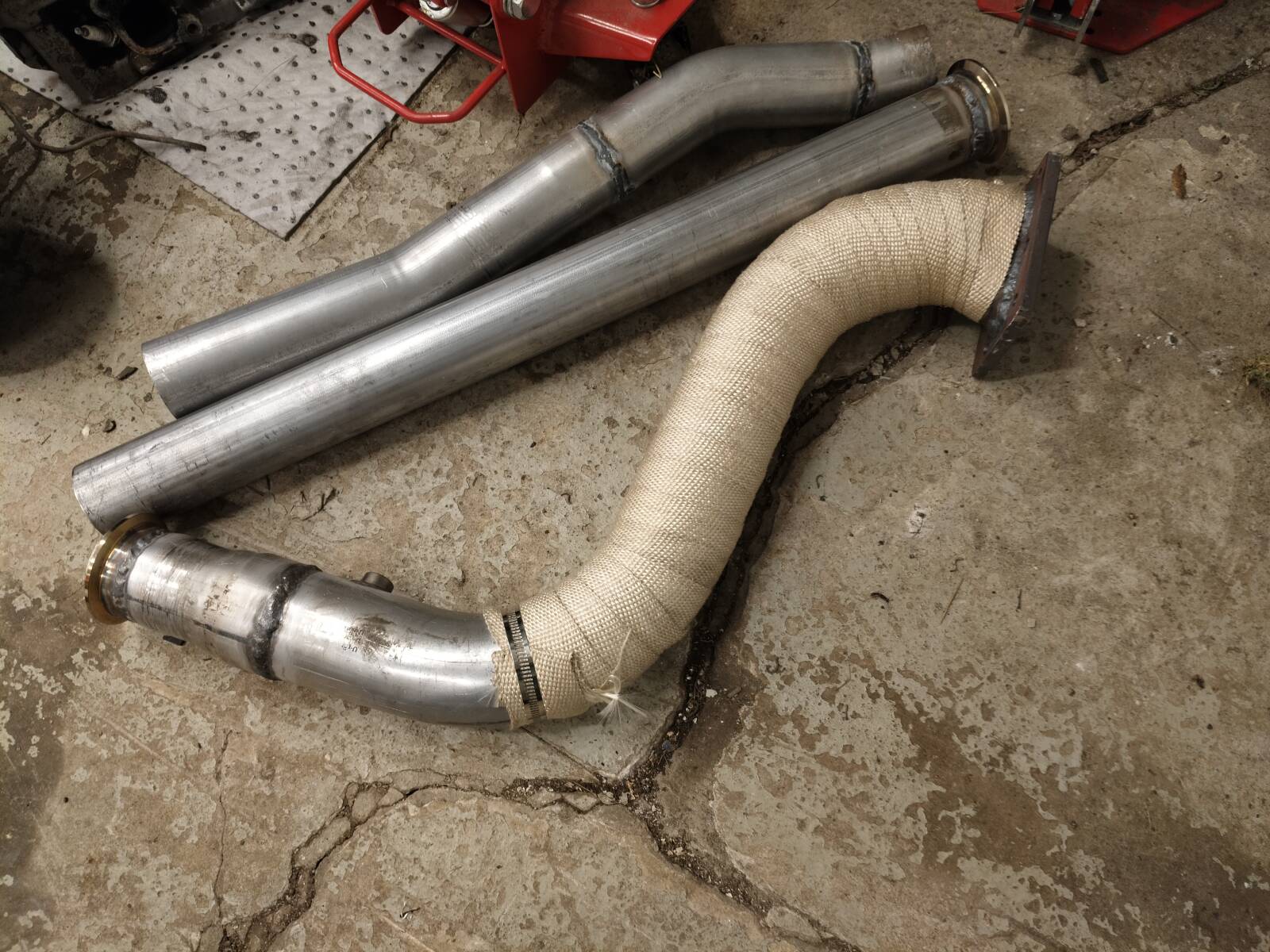

Svetsat ihop avgassystemet ikväll smile
Lindade även in downpipe med avgasbandage jag hade liggandes.

Planslipade downpipeflänsen med ett verktygsbryne från biltema,
