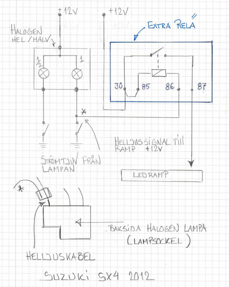

Hej,
Ibland så händer de att trådar får nytt liv.
Jag har precis kopplat in en ledramp till min Suzuki SX4 2012 och upptäckte
då till min förvåning att bilen inte var som mina tidigare bilar som
hade +12v styrda aktiveringar av hel och halvljus. Utan var negativt aktiverade.
De kan man konstatera genom att dra bort kontakten på hel/halvljuslampan
och mäta med ett instrument mellan minuspolen och stiften på lampkontakten.
Alla stiften har +12 v när bilen inte är startad och ljusspaken  i läge OFF.
Ledrampen har ju en kabel som heter ?helljussignal? som då ska aktiveras genom att
få +12v kopplad. Detta får man ju inte genom att sätta en strömtjuv på kabeln som
går till lampan (helljus).
Då gör man enligt bifogad bild, med ett extra relä typ extraljusrelä.
Helljus kabeln som man sätter strömtjuven på min bil är den som sitter ensam på
vänster sida (röd), jag vet inte om det ser ut liknande på din Suzuki.
https://www1.garaget.org/gallery/images/115/114998/114998-67c6685682f02e6f699718e8d50ec574.jpg
Har aldrig tidigare bifogat en bild så jag hoppas att det fungerar.
När man väljer bild så ser den ju ut att vara ofullständig?
Den beskriver hur man kopplar in ett extra relä för att lösa problemet.
