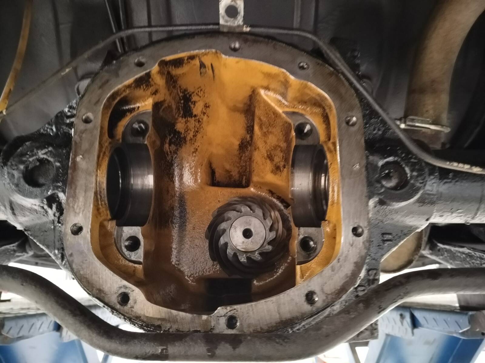

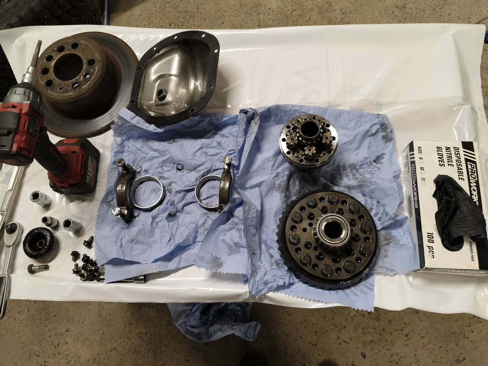

Bilen har fungerat klockrent, kört alldeles för lite med den dock då fritiden spenderats på mina andra bilar och fordon.
Men idag blev det en liten inspektion av diffen, marginellt med metallspån på diffens tömningsplugg.
Tog isär diffen och upptäckte att m8orna som håller ihop diffens halvor satt så gott som fingertight.
Vände även på innehållet i torsen-diffen för att testa då det varit mycket snack om det på dessa billiga torsen-diffar på facebook, förstår inte riktigt hur det ska göra någon skillnad då torsen-drevens vridning är lika oavsett åt vilket håll man vänder dom.
Mittendelen har flera kupolformade brickor, misstänker detta ska ge någon sorts förspänning. Vände även på den.
Jag märkte absolut ingen skillnad på att vända torsen-diffens innehåll.
Men nu vet jag att den sitter ihopskruvad ordentligt i alla fall smile
