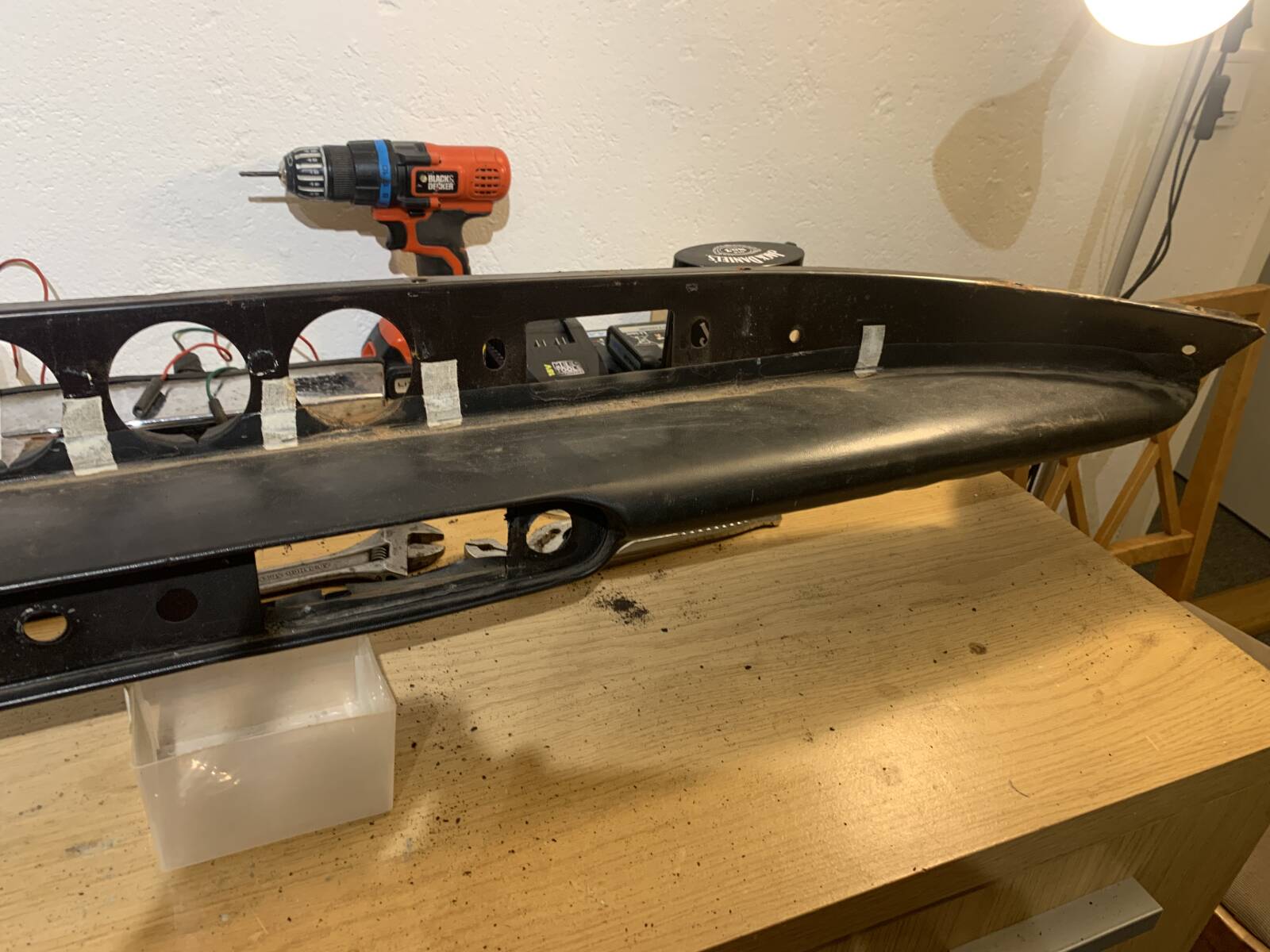

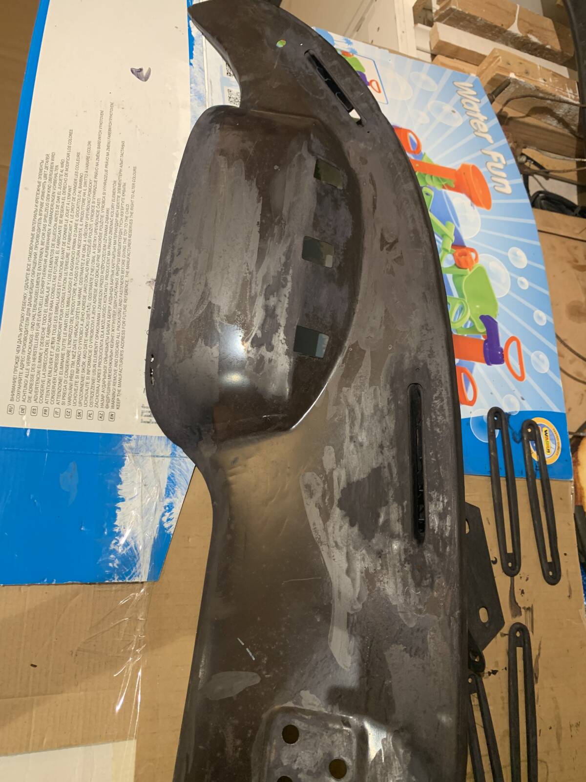

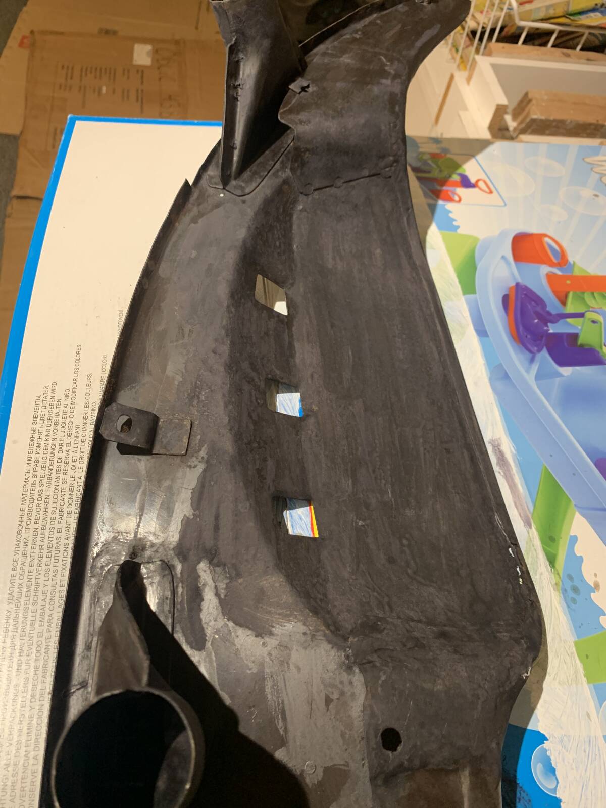

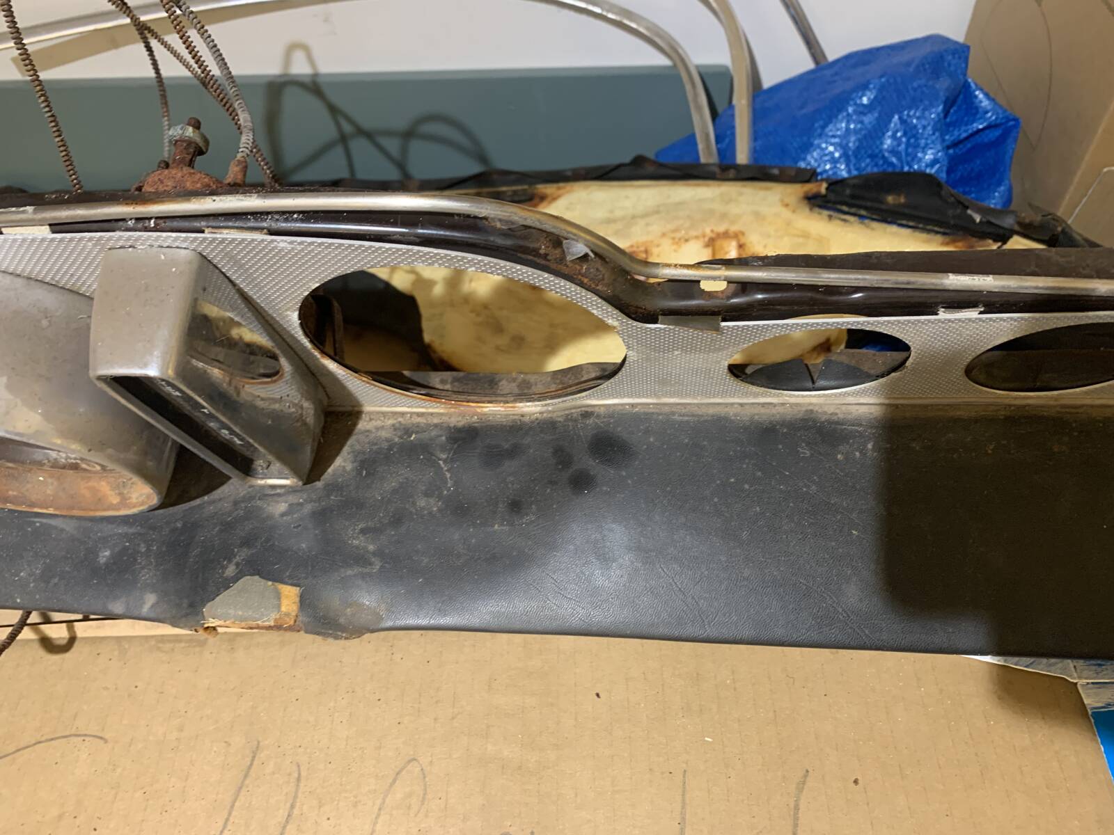

Har börjat demontera instrumentpanelen till beståndsdelar. Är lite inne på att göra klart den, då det är ganska trevligt att ha något som är klart i ett tidigt skede för att få lite framgång i projektet.
Har även köpt en bättre begagnad karossnurra så inom de kommande veckorna hoppas jag att den inte står på hjulen längre.

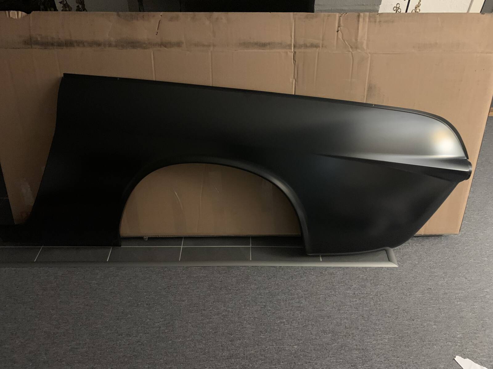

Har fått hem lite ekonomiplåt då VP hade 20% rabatt i november. I övrigt fortsätter arbetet med instrumentpanelen.
Kör först med stålborste på rosten, sen Corrotech rostomvandlare, därefter penslas grundfärg och slutligen en mörkbrun hammarlack. Lite intressant att instrumentbrädan är mörkbrun och inte svart men det var säkert logiskt på 60-talet smile

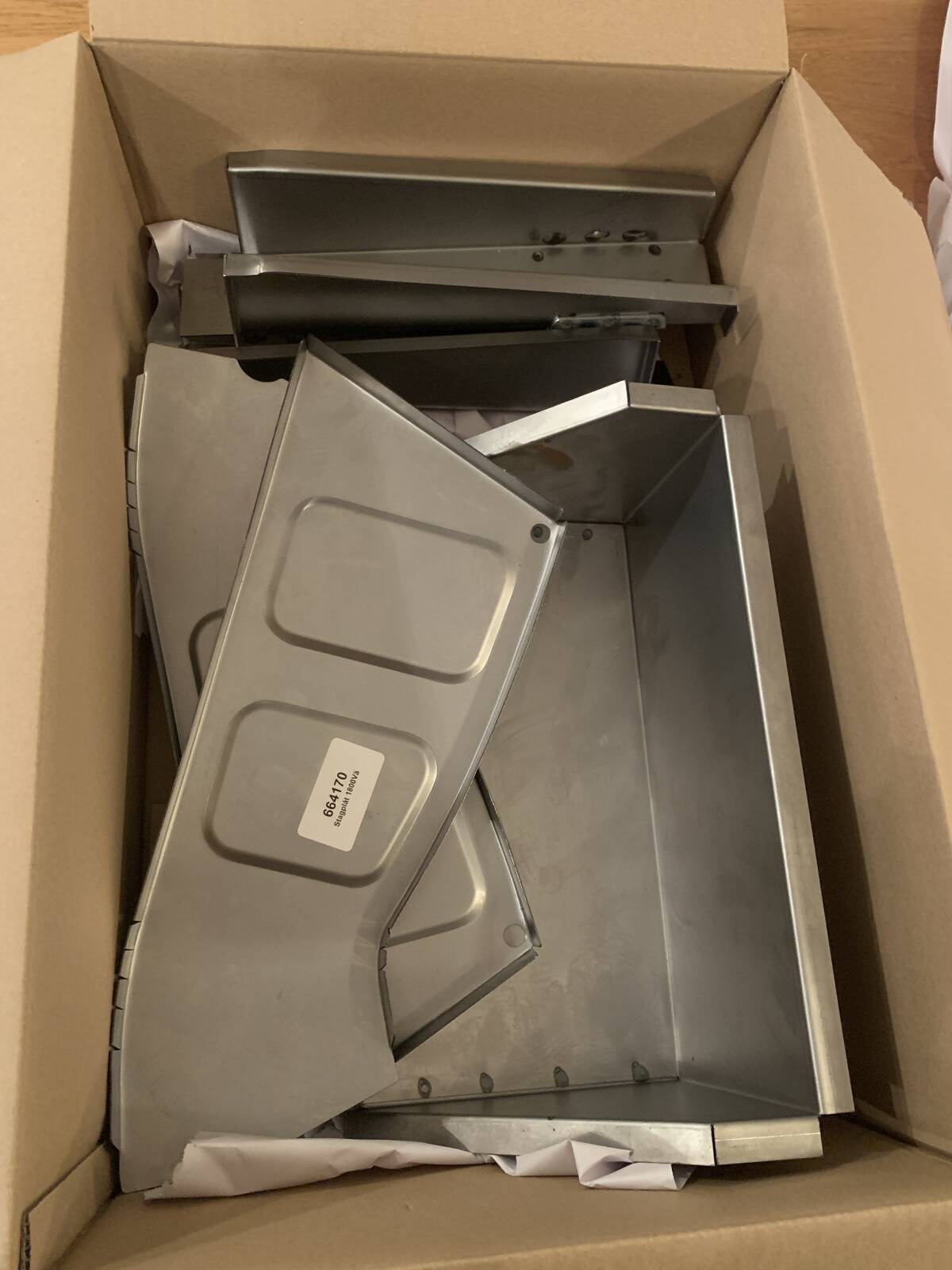

Bytte en plåt precis bakom vänster hjulhus som tog betydligt längre tid än beräknat pga lite speciella vinklar och trångt att komma till. Jag är nöjd med slutresultat då detta är åstadkommit med YouTube svets-inlärning och lite våld och vilja. Är som sagt ingen svetsare eller plåtslagare men roligt att lära sig nya saker.
