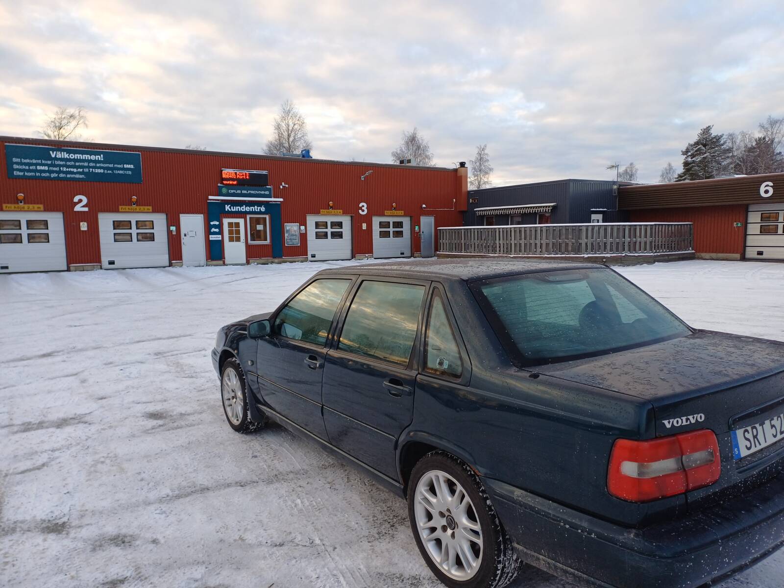

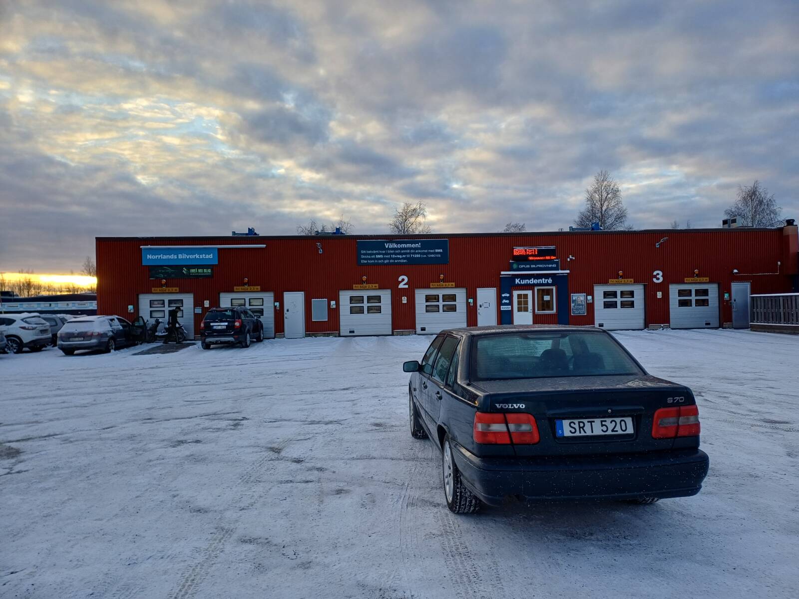

#173
Enligt vår ärliga bedömning så gör du något fantastiskt imorgon!Välkommen klockan 14:00 med SRT520. Med Vänliga Hälsningar Opus Bilprovning, Umeå-Västerslätt.
Väldigt trevligt skrivet av dom! https://www1.garaget.org/gallery/images/9/8461/8461-8c8fe0510cd1b5d2f993680c43377860.jpg
Nu hoppas vi att detta går vägen! Allt kommer filmas av Mos och sedan bli en komplett video om hur en registreringsbesiktning går till, mer info imorgon!
