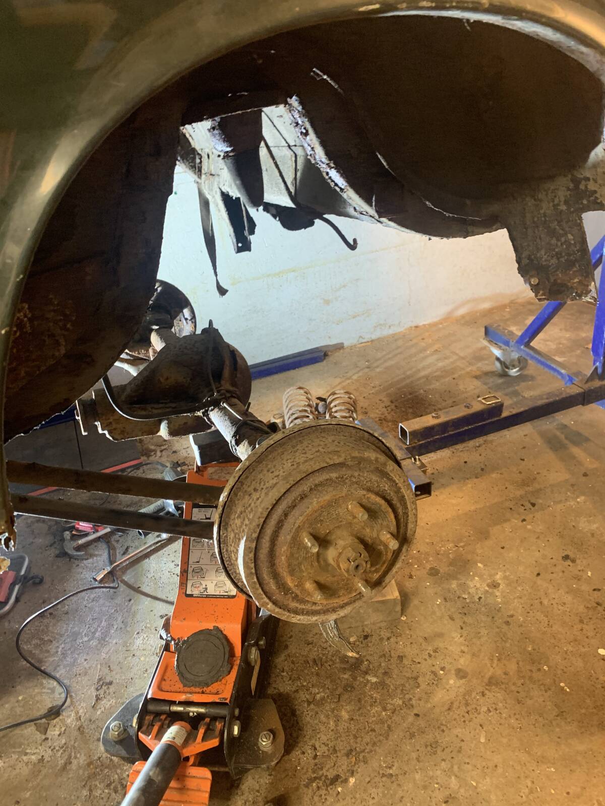

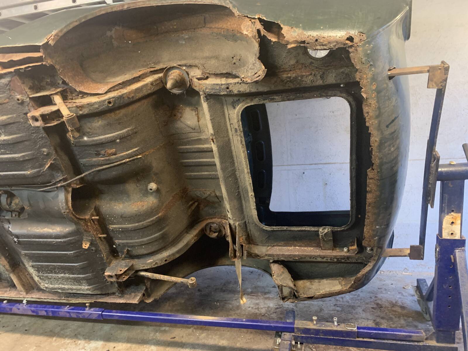

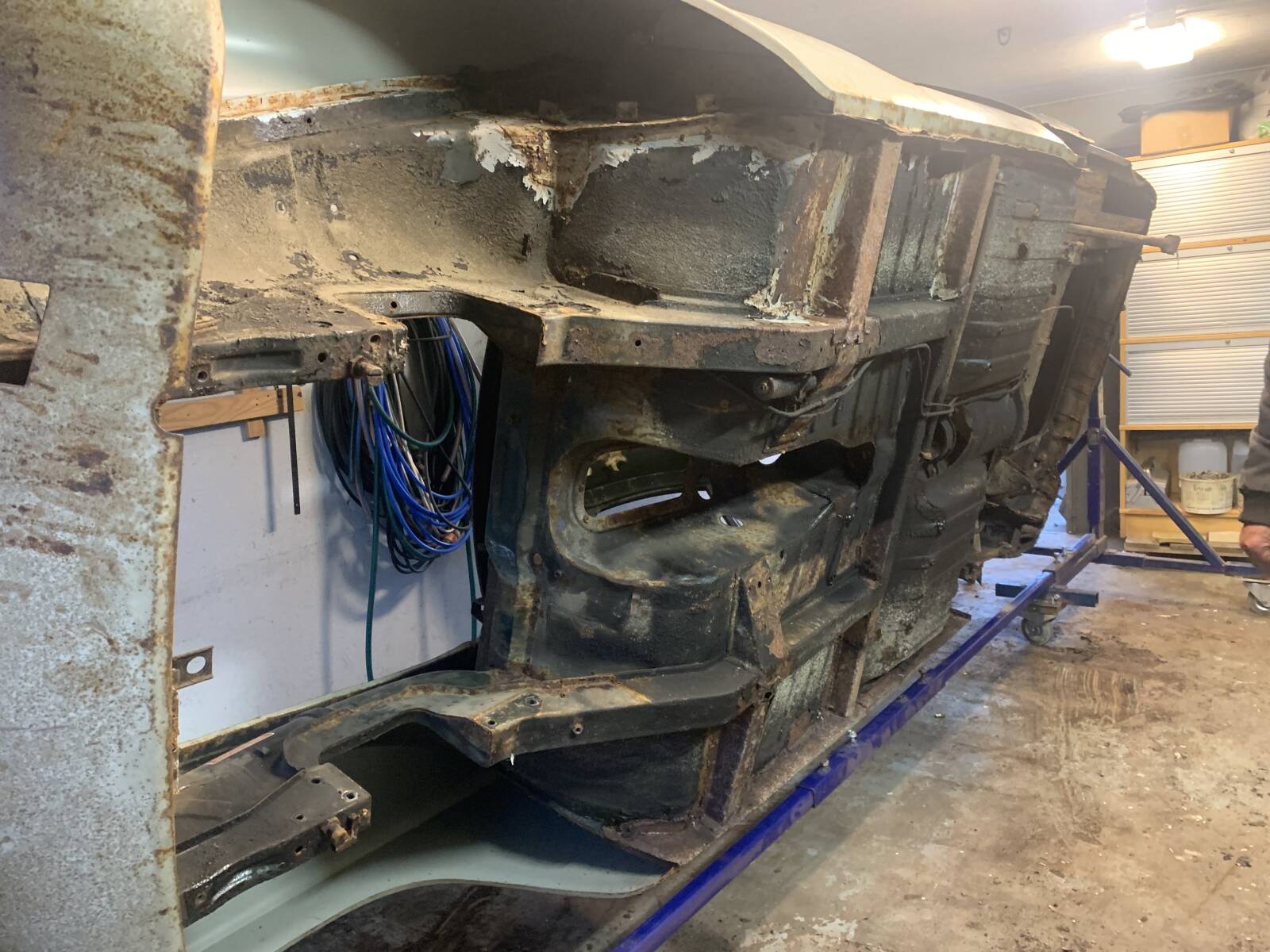

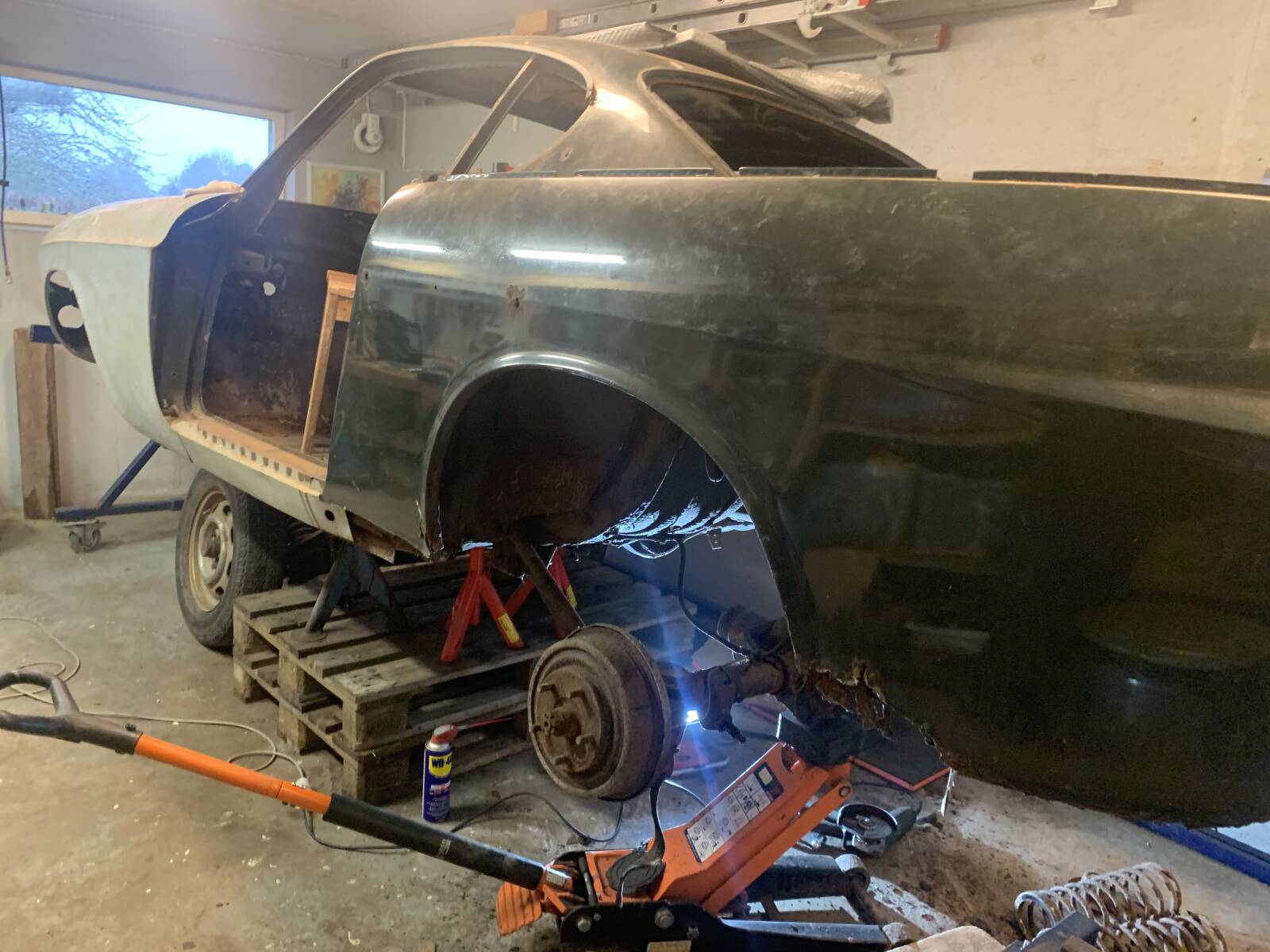

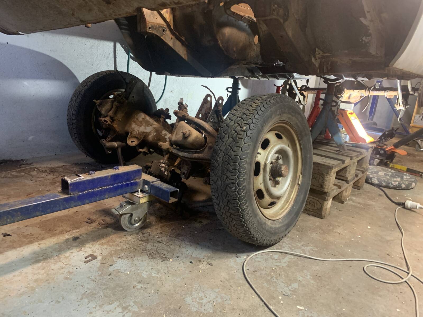

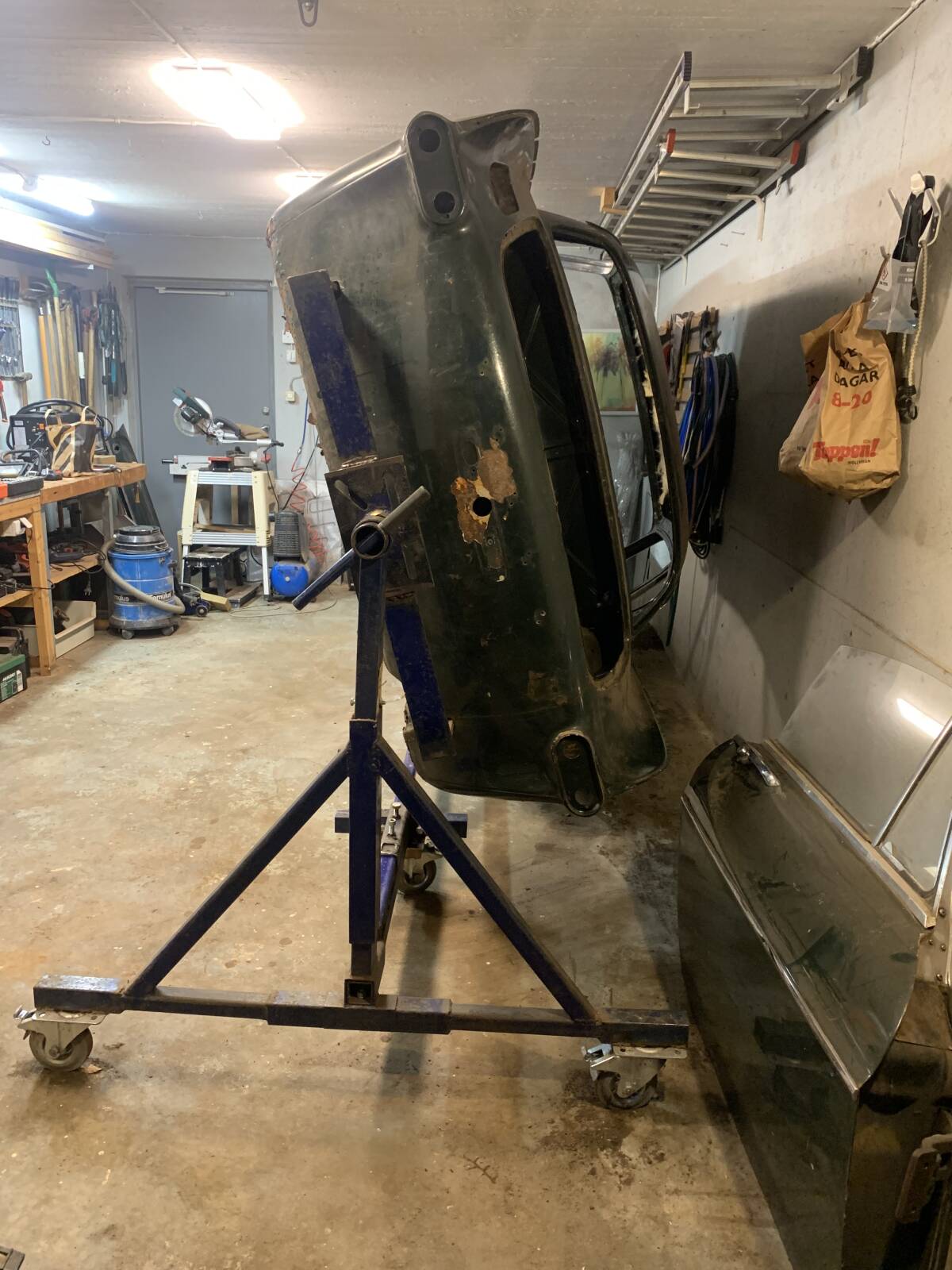

Bilen är nu uppe i kaross-snurran och axlarna och lite annat är bortplockat. Nu är bilen i princip helt strippad på sånt man kan skruva loss.
Otroligt smidigt att kunna snurra den för en trevlig arbetsmiljö. Sen kanske mindre roligt att man har upptäckt många gamla dåliga lagningar som man får åtgärda nu. https://www1.garaget.org/gallery/images/6/5503/5503-0fab76699d3799f08c25b6752f7ec31f.jpg
