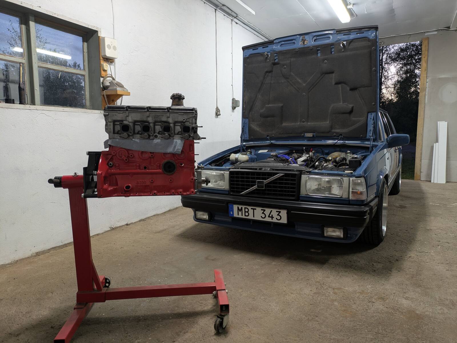

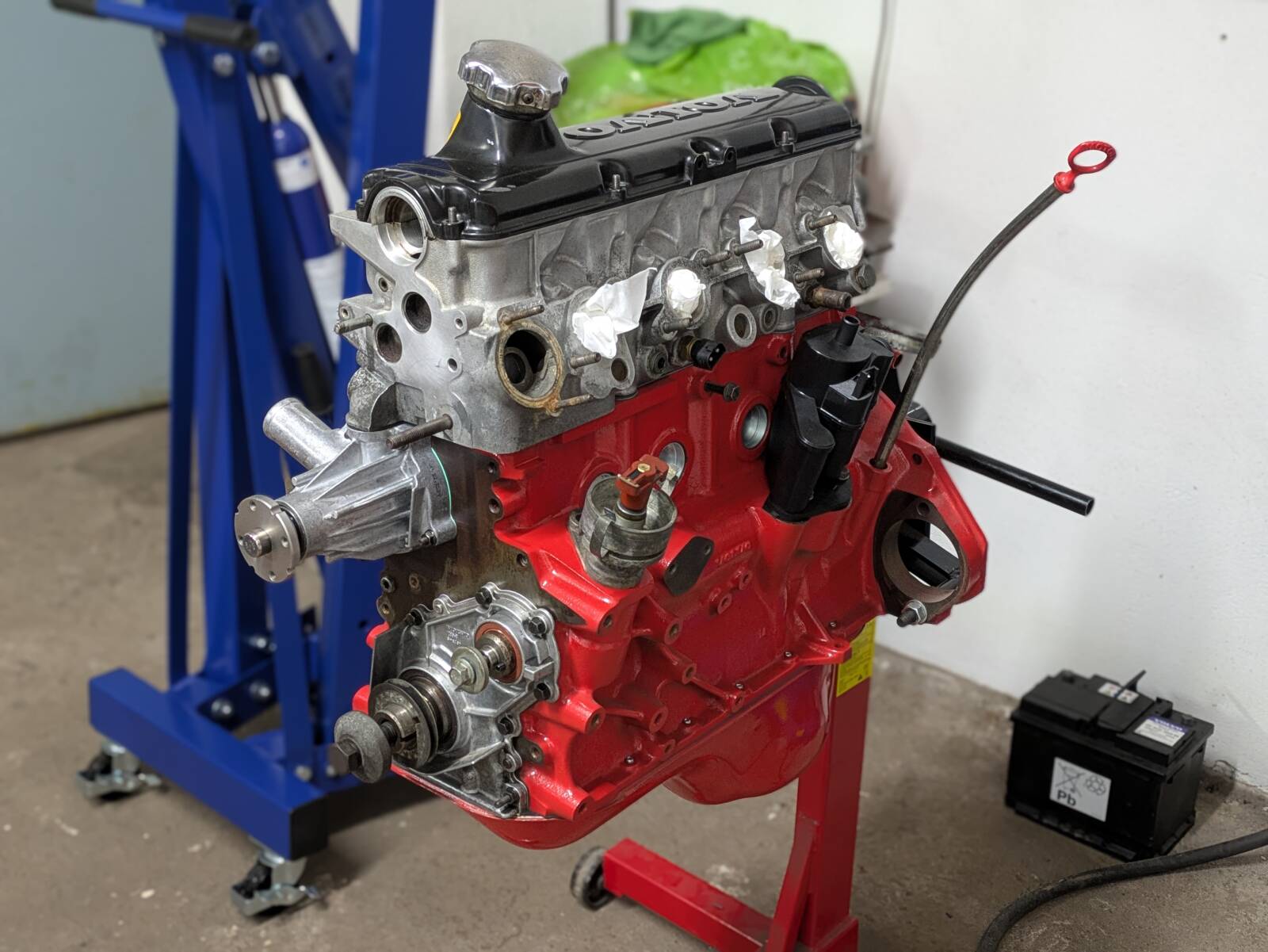

Bilen inrullad i garaget för vinterns projekt smile
Har haft en turbomotor stående i många år som nu ska få ta plats under huven på den blå.
https://www1.garaget.org/gallery/images/227/226692/226692-d4d01955233d1dda064dcbcb83d8f4a7.jpg

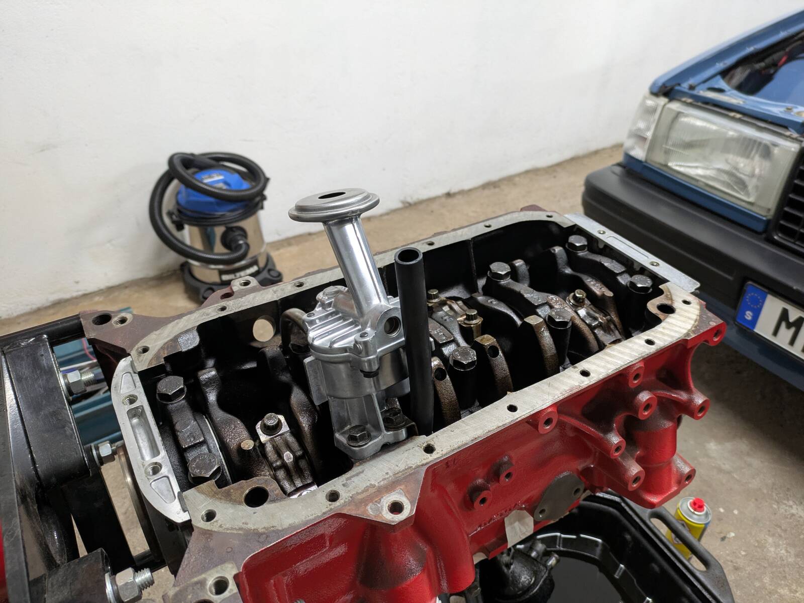

Jag har sedan tidigare renoverat bottendelen med nya ramlager, vevlager och kolvringar.
Nu skruvade jag även i en ny Volvo original högflödes oljepump.
https://www1.garaget.org/gallery/images/227/226692/226692-bf159849851b140d2c7b377c6dcf0129.jpg

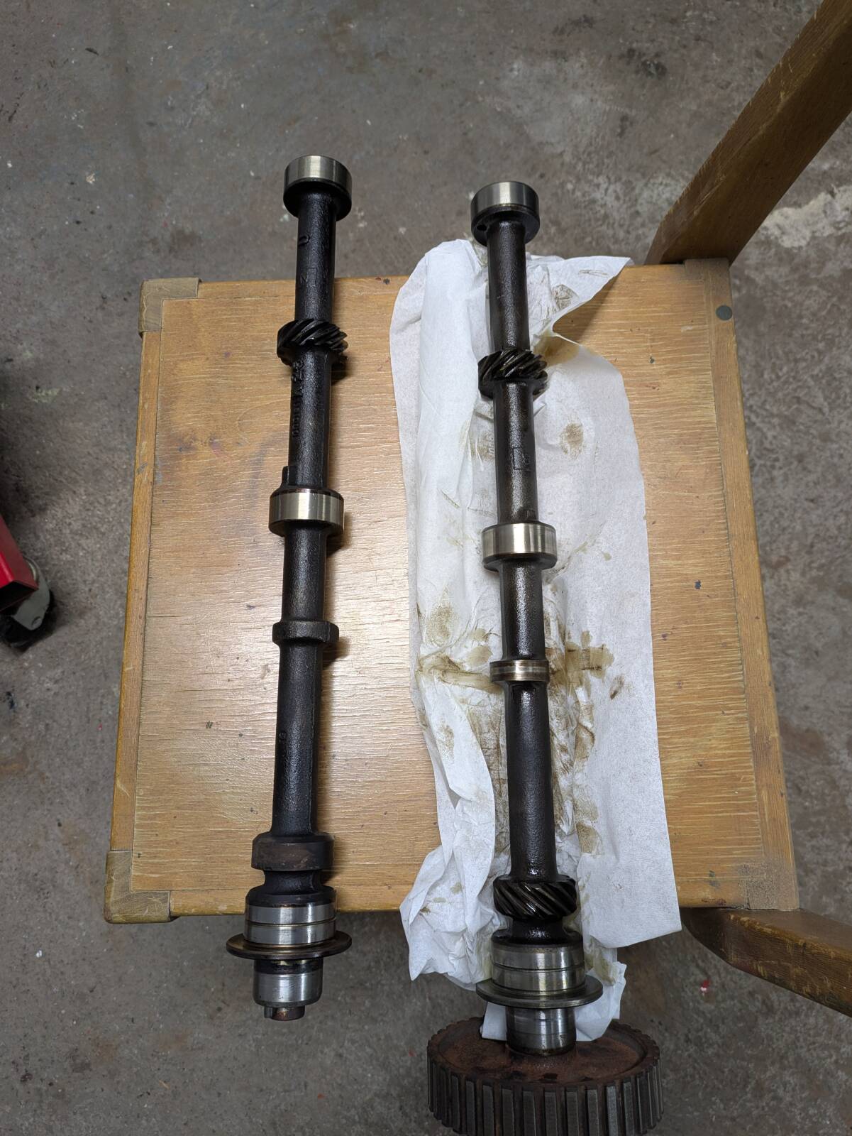

Flyttade över mellanaxeln från den gamla motorn, för att kunna köra med blockmonterad fördelare.
https://www1.garaget.org/gallery/images/227/226692/226692-daf281bad95cfe42a8567466a85cd9e7.jpg

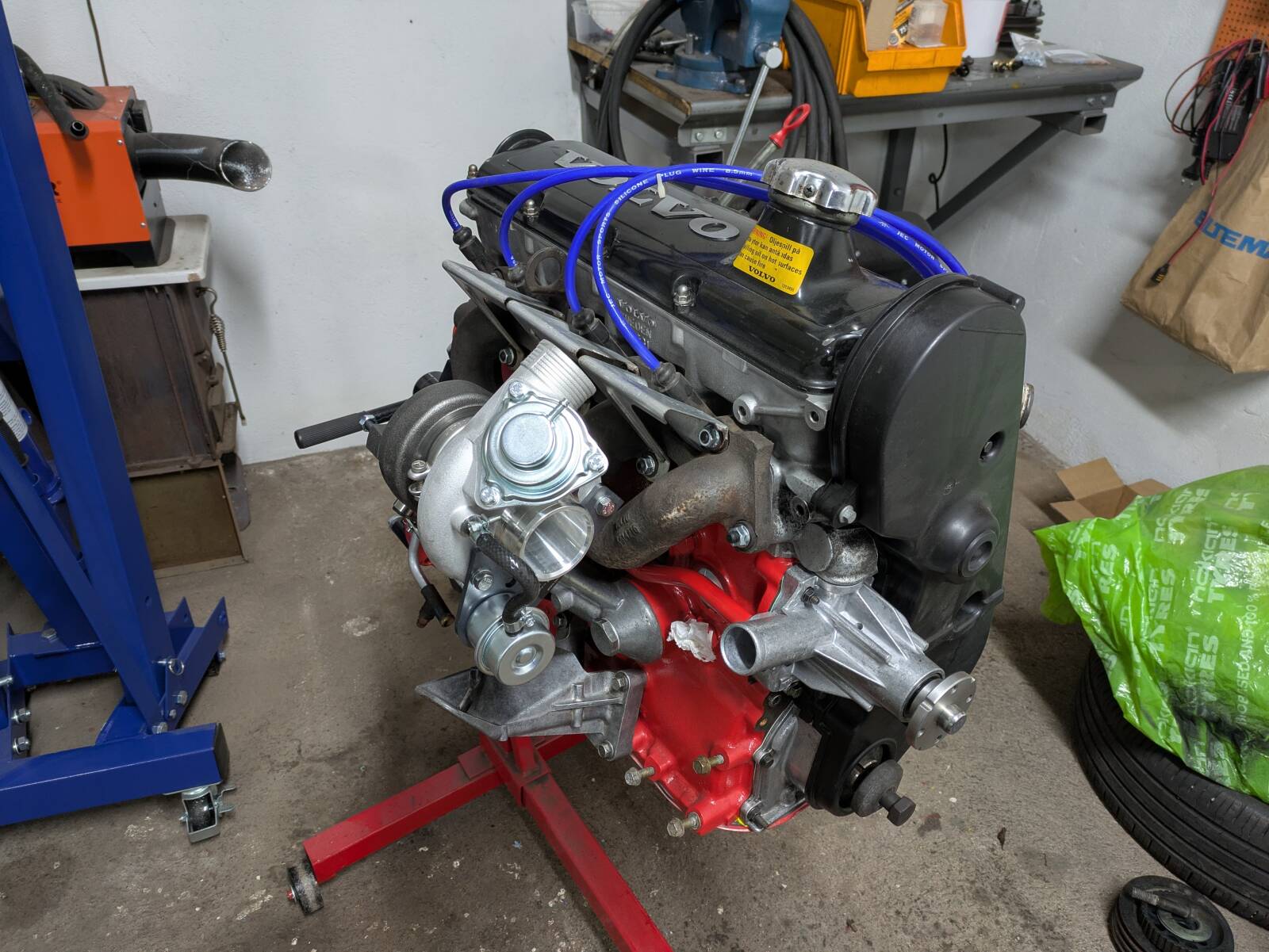

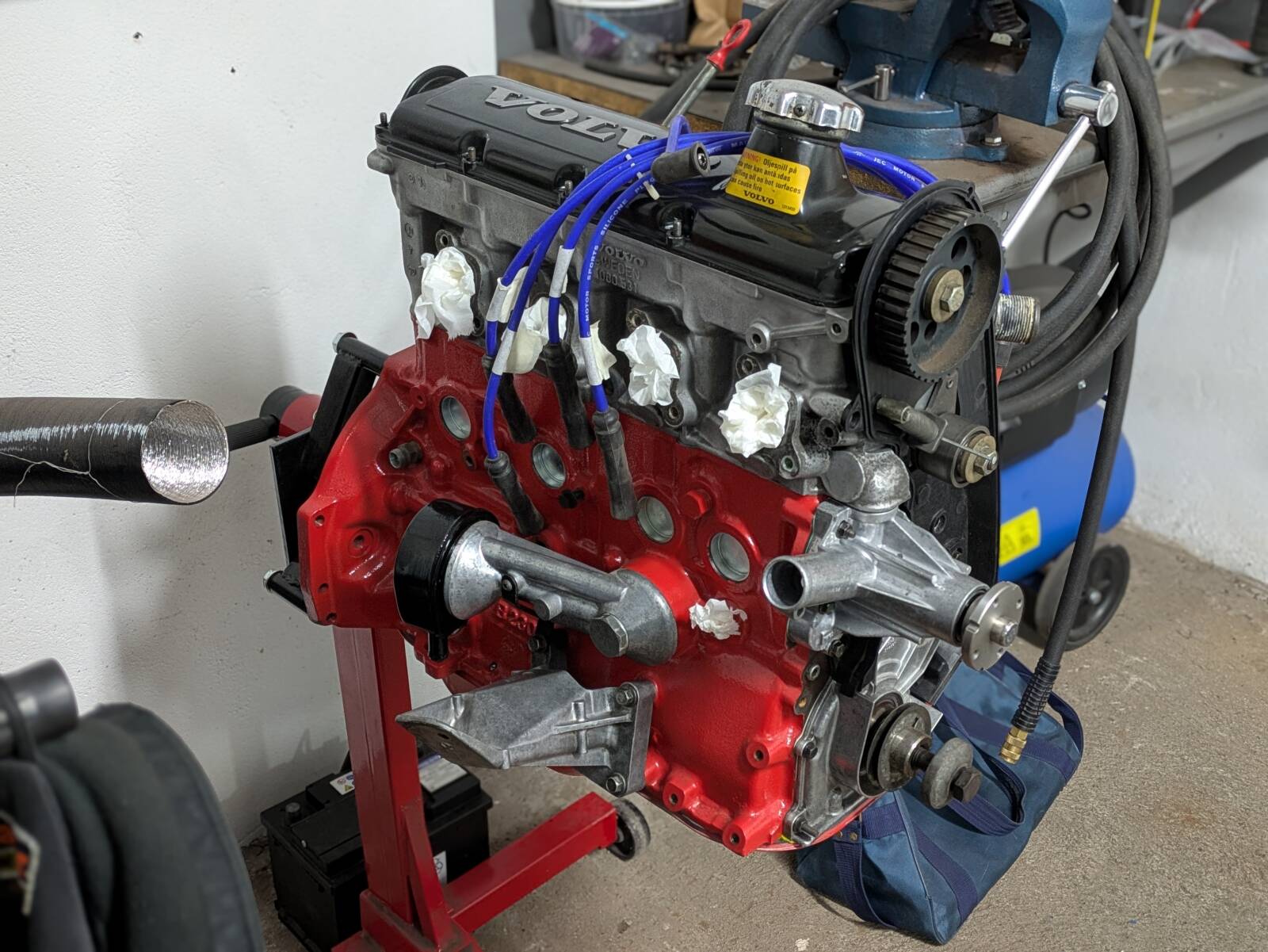

Motorn börjar ta form, bytte till nya frostpluggar, Volvo original vattenpump och vevhusfälla.
Genomgången 531 topp. Riktplanad, inslipade ventiler, nya ventilfjädrar och ventiltätninagr.
Monterad med Elring packning och 12.9 bult. Shimsade in min gamla k-kam till den nya toppen.
https://www1.garaget.org/gallery/images/227/226692/226692-54b4d1e42a5416b024ff38de912af9a7.jpg
https://www1.garaget.org/gallery/images/227/226692/226692-b23cc20b66b1219ce278351a63426edf.jpg

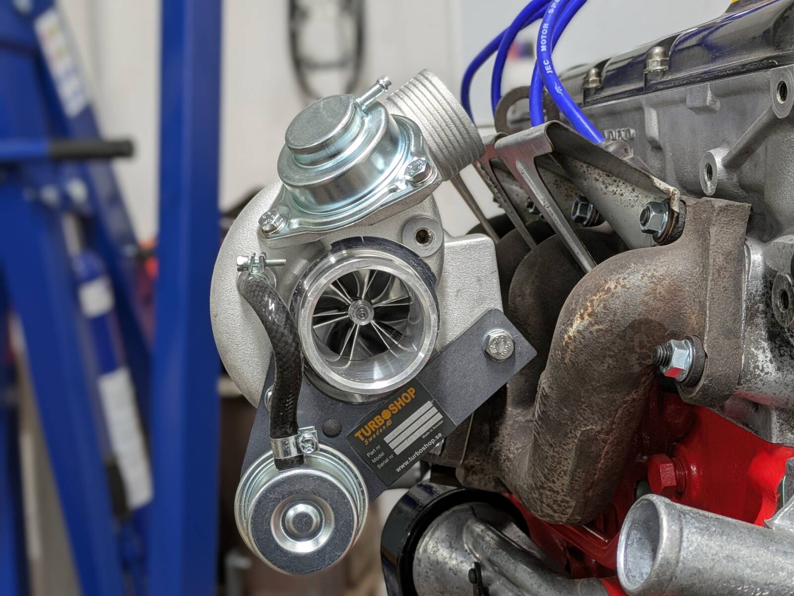

Valet av turbo fick bli en ny 22t med billet kompressordel.
Fick svetsa en spricka på baksidan av grenröret innan montering, återstår att se om den lagningen kommer hålla.
Blev tyvärr lite tajt med den ena värmeplåten och kompressorhuset. Får helt enkelt nöja mig med två värmeplåtar istället för tre.
https://www1.garaget.org/gallery/images/227/226692/226692-6d3bdac9b9b4b3968777abfdaf01ff45.jpg
https://www1.garaget.org/gallery/images/227/226692/226692-8c9e484cf04b346abb9156e0d8c89498.jpg
