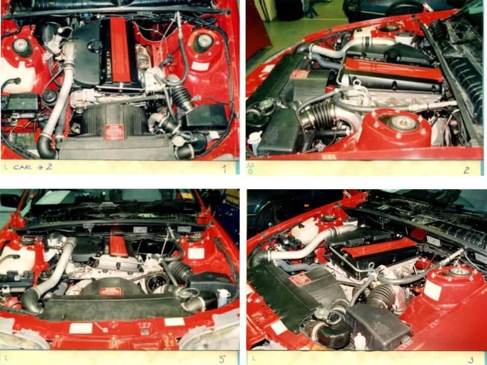

https://www1.garaget.org/gallery/images/238/237332/237332-028dd2570a1414ed842094b3d6a10518.jpg
Holden commodore (australiensk omega)
med saabs motor.

Kul.
En polare som jobbar med Saab har föreslagit detta för mig flertalet gånger nu.
Elektroniken kommer väl att behöva anpassas till viss mån.
I mitt fall hade jag skippat T5 och gått rakt på ett Maxx eller Haltech.
Urtrampningslagret kommer att behöva schimsas mer eller mindre beroende på vilken låda du har.
Utöver det så är det som brukligt mer jobb än man tänkt sig, men slutresultatet blir nog jäääävligt skoj.
