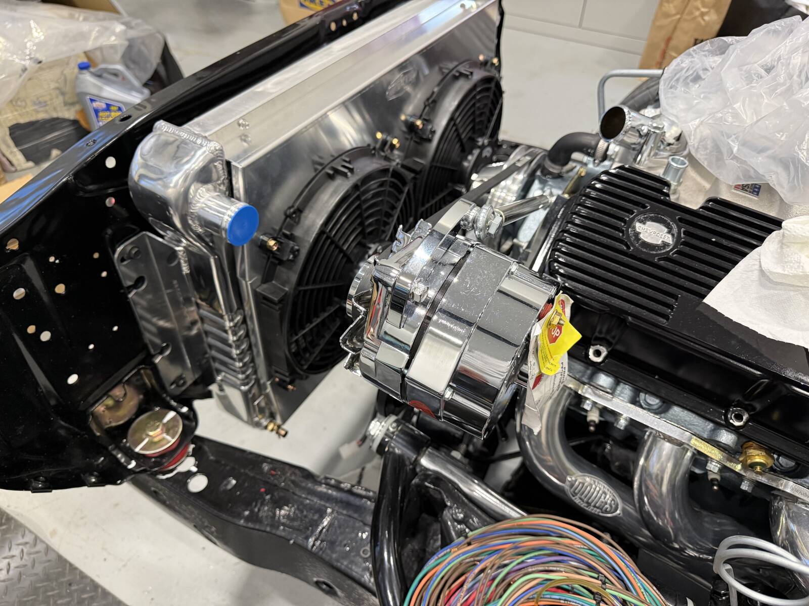

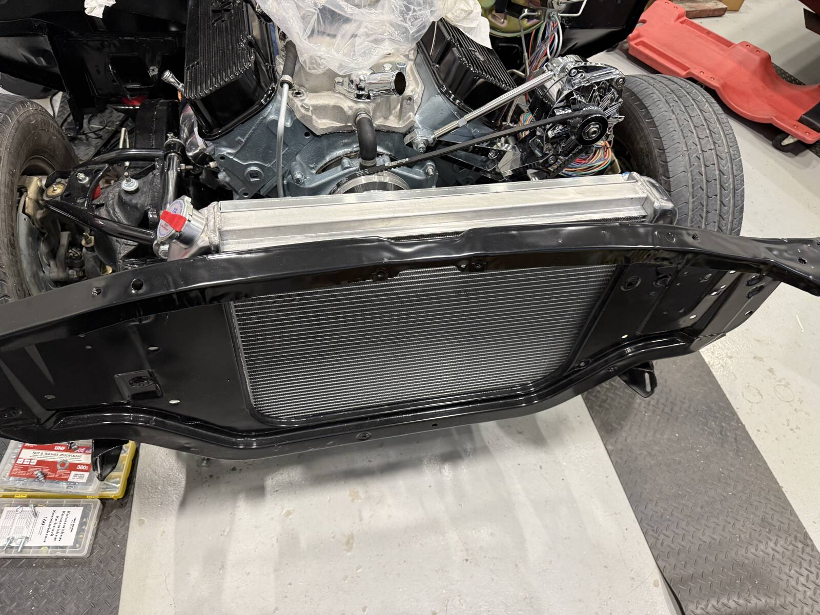

Dagens uppdatering på bilen.
Började lite i april men det tog slut med uppdatering.
Jag har inte lagt upp bilder runt den tiden.
Pga vissa händelser tog det tvärstopp med hela projekt.
Samtidigt har jag ändrat mycket i mitt projekt.
Har fått helt nya dörrpaneler, annan interiör till bilen, en pypes avgassystemet i rostfri på 3tum och Holley förgasare.
Hade mycket problem med generator-fäste som hade f*n dålig passform.
Jag har köpt annat fäste och det var lätt att montera dit på motorn.
Jag har bytt remhjul till servopump mot nyare remhjul.
Pga gamla remhjulet till servopumpen hade lika f*n dåliga passform och var skev.
Jag har börjat montera Holley förgasare och värmeskyddsplatta på motorn.
Ljuddämparmattan i bilen är snart klar, bara ca 5% kvar.
https://www1.garaget.org/gallery/images/212/211044/211044-0b006cc8bb6ab2a40ed23532e41b33ac.jpg

Det var faktiskt väldigt snabb leverans från Summit Racing.
Jag beställde på tisdag och fick den redan igår.
Det är en Cold Case-kylare med dubbla elektriska fläktar.
Jag har testat dem, och de har sjukt bra drag i fläktarna.
Jag har monterat ihop allting.
Nästa steg är att skruva dit kylaren på kylarramen.
Idag kom det även ett annat paket.
Det var mest smågrejer, bland annat en Lokar kickdown till TH400-automatlådan.
Jag har börjat jobba vidare på bilen,
och det har varit stora framsteg i projektet.
https://www1.garaget.org/gallery/images/212/211044/211044-93f93e4c94dcfd68f0db34d7df79ab41.jpg

Var i lokalen i lördags.
Jag har monterat kylare på kylarramen.
Det var mycket lätt, precis som originalet.
Min kylarramen har varit med om mycket genom tiderna.
Det var bara små anpassningar som behövde göras och det sitter så bra och är mer stilrent.
Kylarramen sitter på ramen.
Nästa steg att göra klart är att dra kylningsröret från automat lådan till kylaren.
