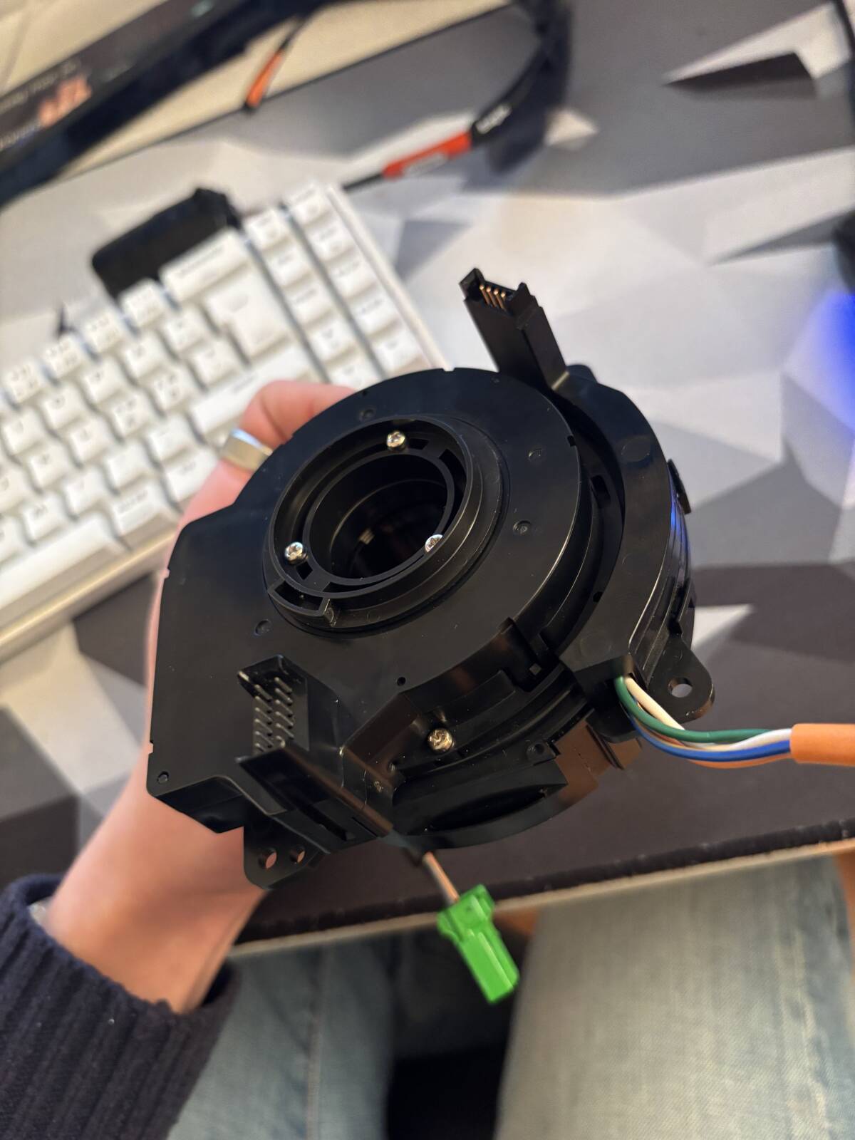

Hej, min volvo s60 t5 från 2002 med DSTC har antisladd lampa igång och ibland meddelandet om att anti-sladd service erfodras.
Jag bad min mekaniker kolla upp vad felet va men han kunde inte hitta någon felkod. Han raderade koderna och då försvann anti-sladd lampan men efter lite körning så va lampan tillbaka igen.

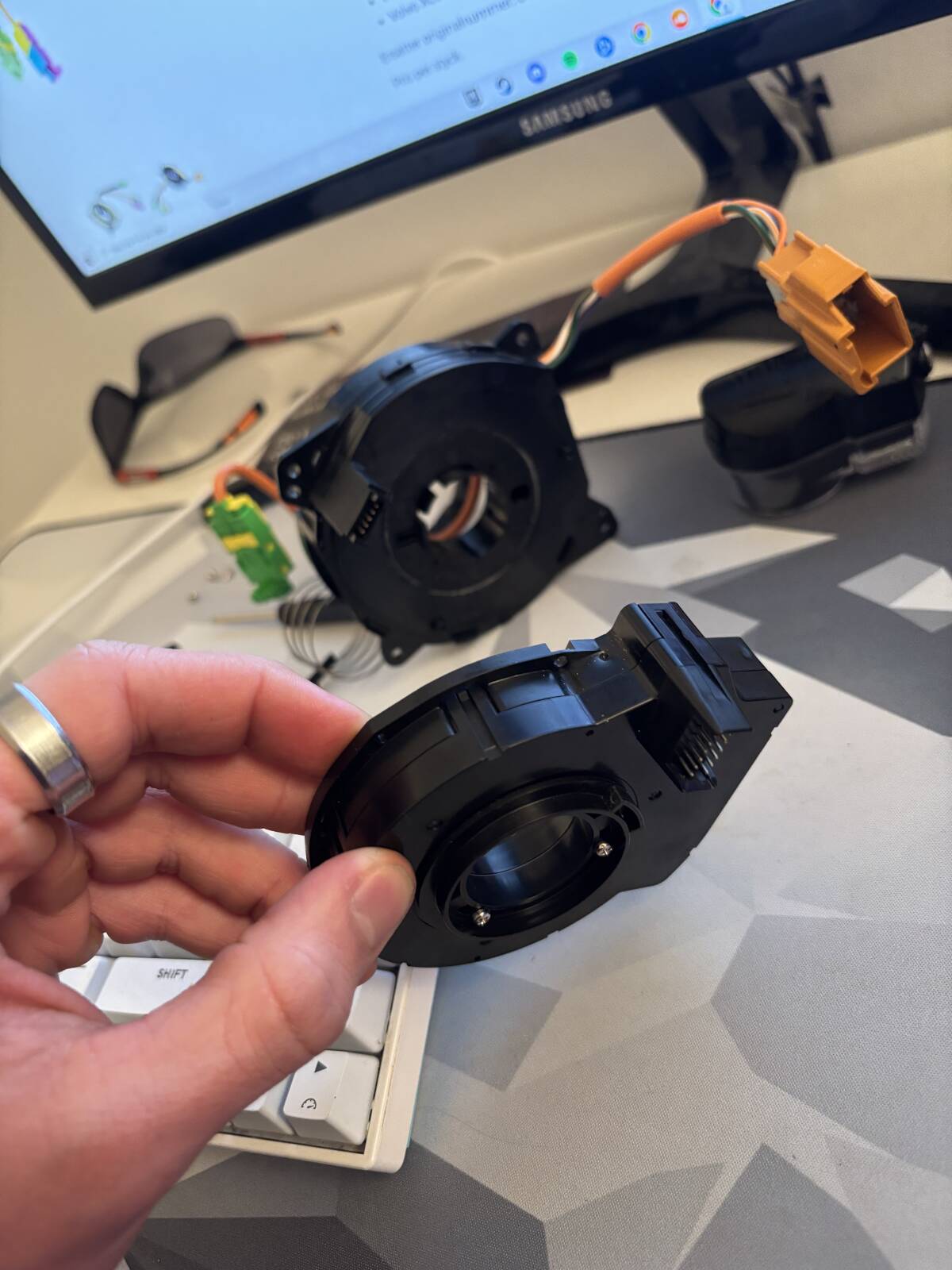

Jag har haft veck kontaktrullen från bilen och letar efter en begagnad men jag hittar ingen som liknar min. Min har 2 Kablar till kudden, en rosa och en grön. Sen har den även en grön kontakt som kopplas in i ratten och sen en orange kontakt på baksidan som kopplas in i bilen. Sen är det en 5 stiftig svart kontakt på baksidan av rullen som sitter gjuten till själva rullen. Sen på baksidan av rullen sitter det en till svart 12 stiftig kontakt ingjuten i plasten.
Det ser ut som en extern makapär bak på rullen. Jag testade att skruva loss den och den va inte kopplad med själva airbag kontaktrullen, jag anar att detta är själva ratt vinkelgivaren eftersom att bilen har DSTC och inte endast STC vilket är det vanligare.
Hursomhelst så kan jag inte hitta en ny kontaktrulle med denna extra makapären på baksidan, varken ny eller begagnad. Därför är jag väldigt fast i hur jag ska göra. Jag tänkte att jag kanske kan skruva loss makapären på baksidan och sätta den på en ny airbag kontaktrulle, men det är väl den makapären som är sönder kanske?
Dessa bilar har ju även problem med mätarhuset, kan de va så att mätarhuset fått fnatt och slänger anti-sladd lampa. Info-displayen är sporadiskt dålig och tankstickan visar bra mycket mer soppa än vad som egentligen är i tanken, så alltså är inte mätarhuset helt 100.

https://www1.garaget.org/gallery/images/253/252422/252422-ad2706dc1537e94d0d001ff9008eda34.jpg
https://www1.garaget.org/gallery/images/253/252422/252422-f2fb8cfd35b7a53d6397bea86461652e.jpg
Som du ser så är det en extra makapär på baksidan som jag har skruvat loss, jag anar att det är någon extra givare till DSTC eftersom att det är ett ovanligt tillval och jag inte kan hitta nån begagnad rulle med den extra makapären
