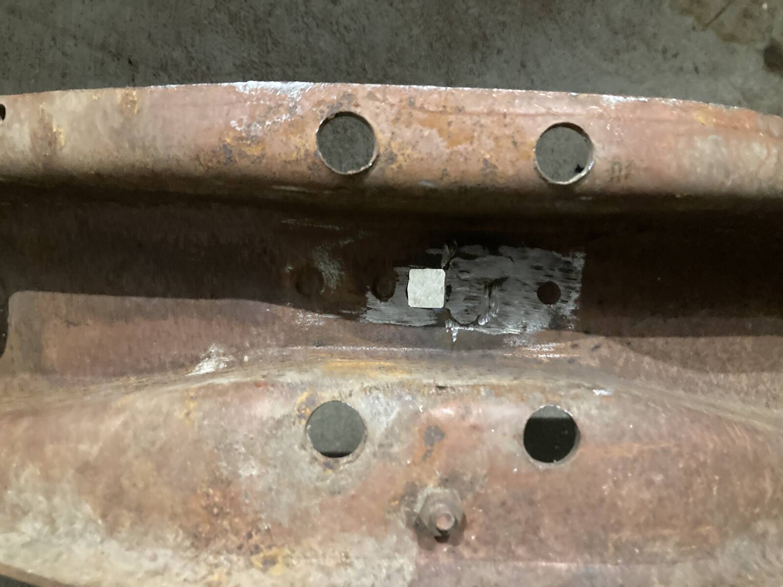

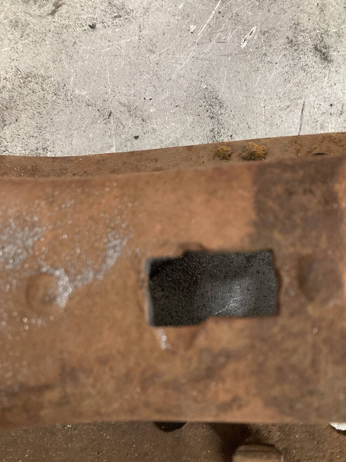

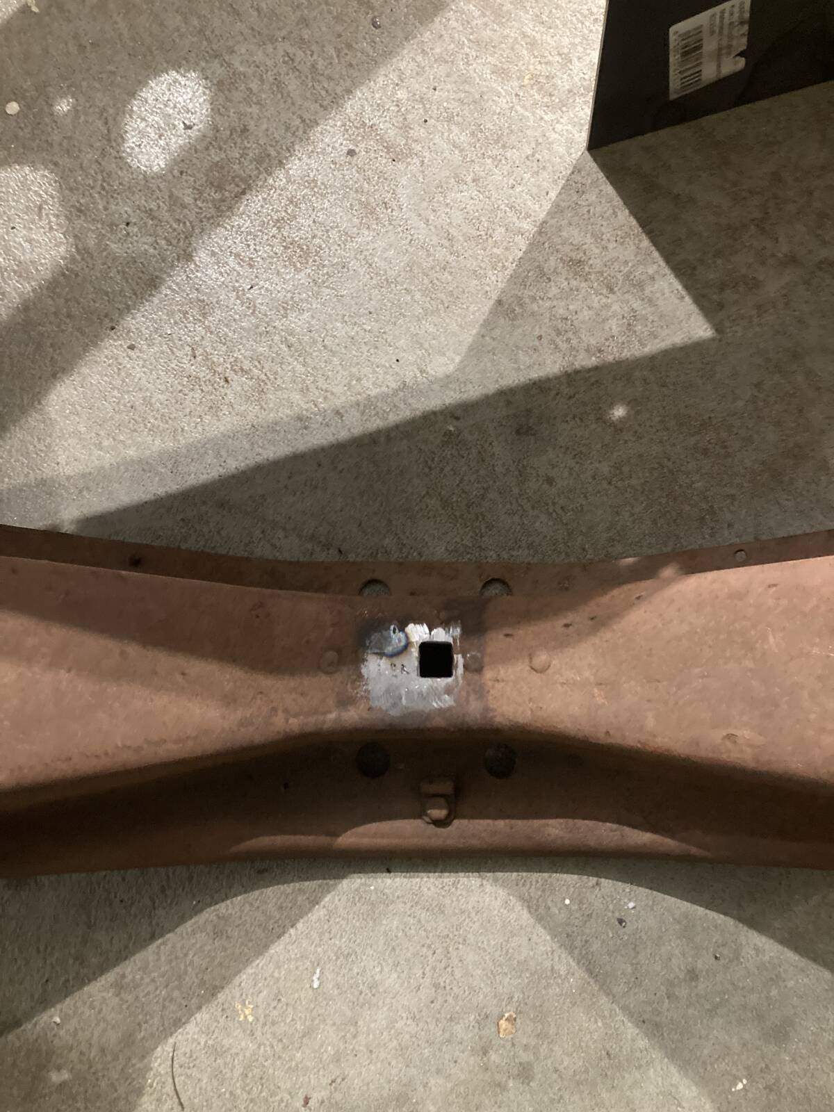

Framakseln jag köpte har krängningshämmare! Ramen från 39 har inga hål för montering av krängningshämmaren men i övrigt verkar akslarna passa som dom skall.

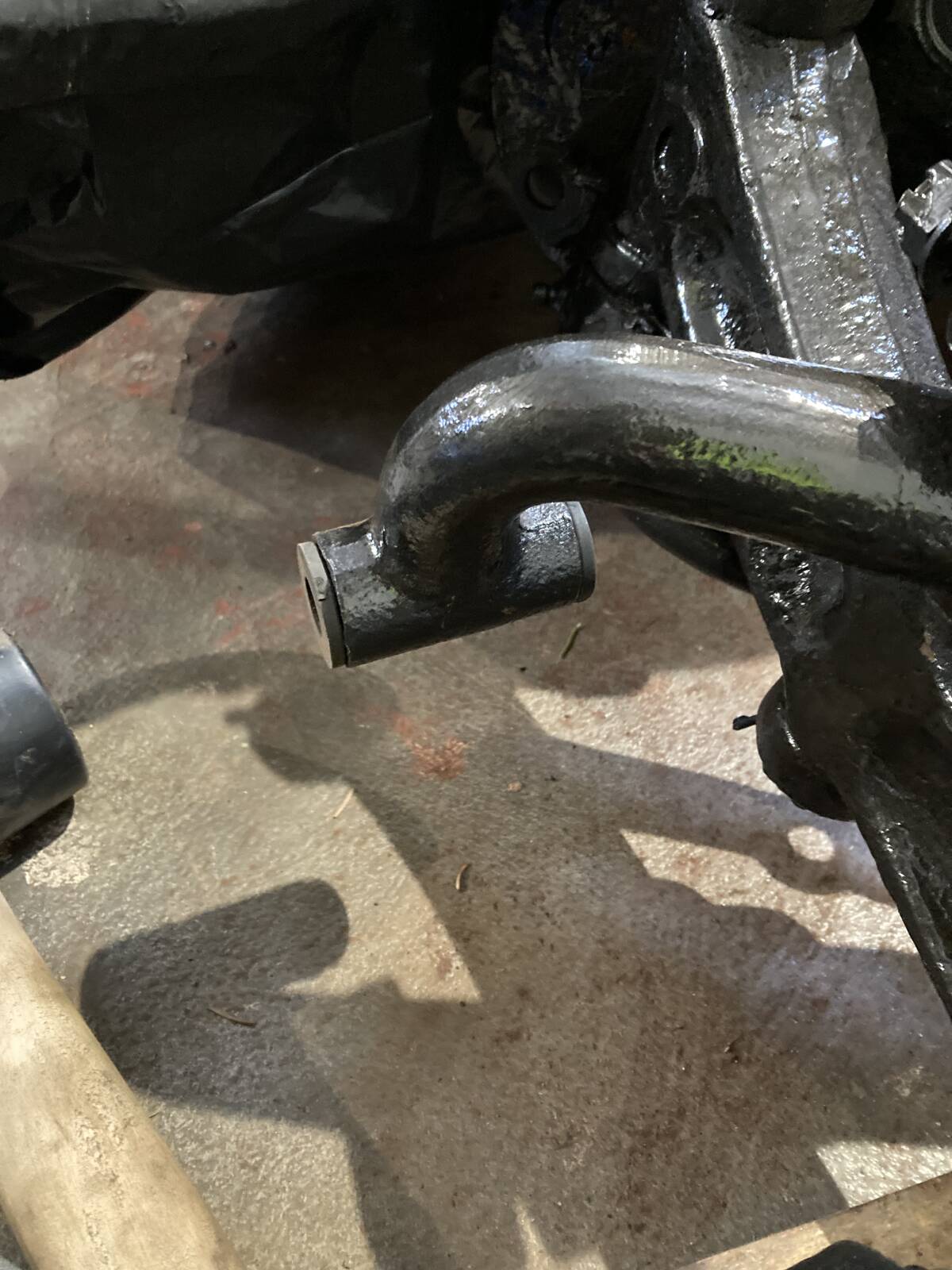

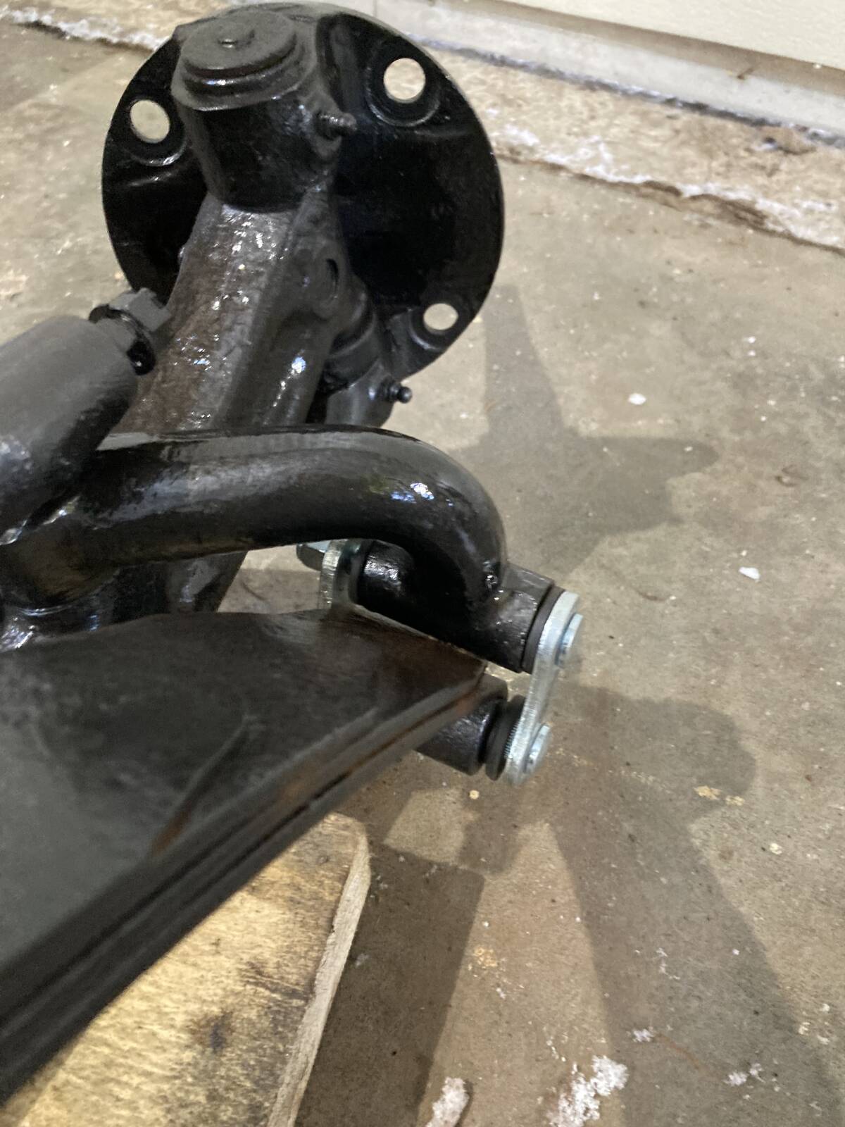

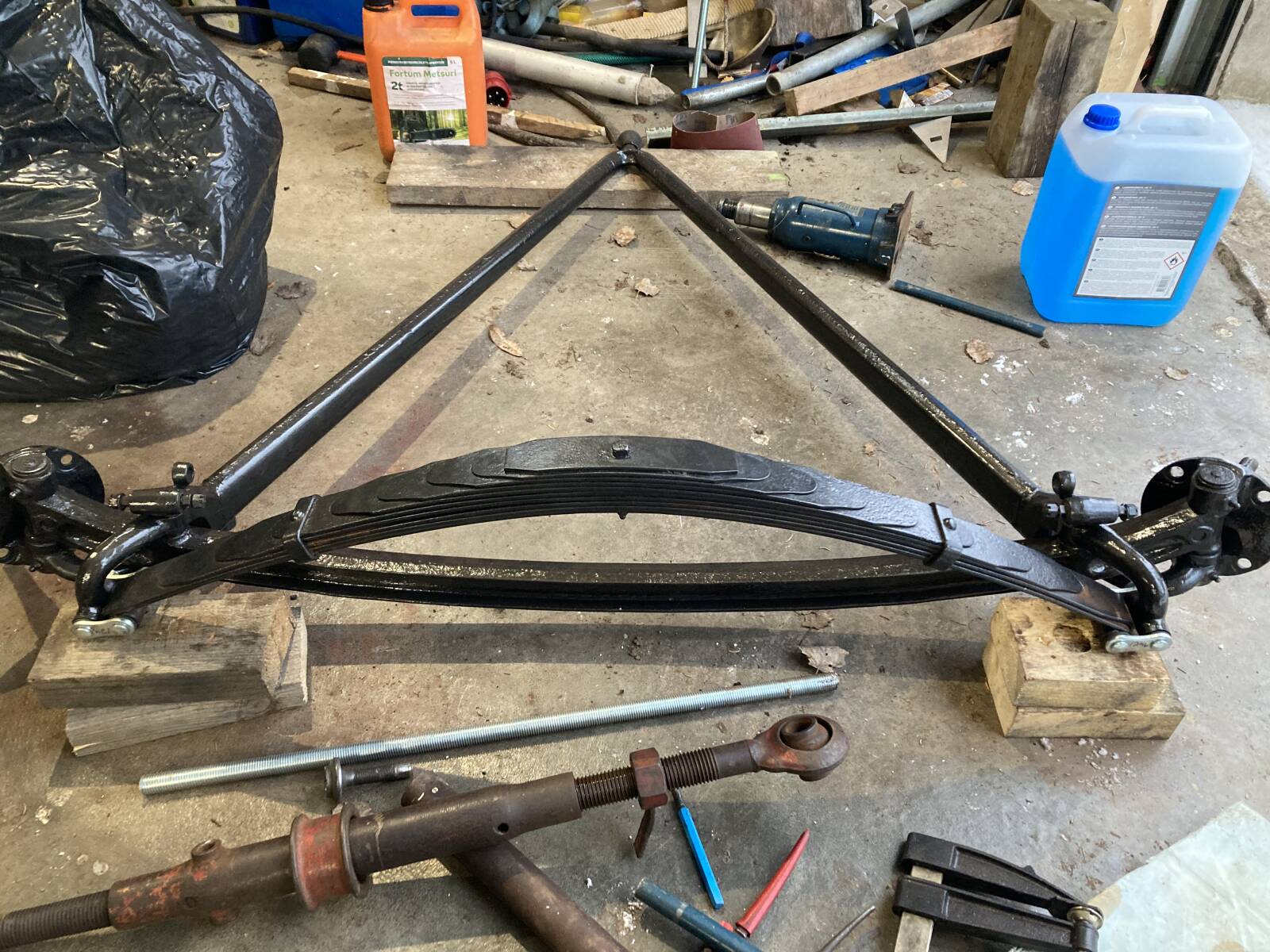

4 januari
Fortsatt med framakseln. Målat aksel och bärarm med hammarlack utan att demontera dem från varann.
https://www1.garaget.org/gallery/images/250/249219/249219-884e2c7d1cdc7c258fec080a4ec5a637.jpg
Pressat ut rester av gamla bussningar ur fjäderpaketet.
https://www1.garaget.org/gallery/images/250/249219/249219-d18238174a8c6a6101d4228e0d550616.jpg
https://www1.garaget.org/gallery/images/250/249219/249219-4553b36113783d5ac46fa48be446ed03.jpg

Borrat ut rester av bussningar ur fram akseln.
https://www1.garaget.org/gallery/images/250/249219/249219-48518c11cc462024c52f71cfe80fa8ee.jpg
https://www1.garaget.org/gallery/images/250/249219/249219-2fe74b044aea032defd67c6c904bec2f.jpg
Kollat att införskaffade bussningarna passar.

Monterat tillbaka bladfjädern på framxeln.

Ramens främre tvärbalk hade en liten skada som fixats.
