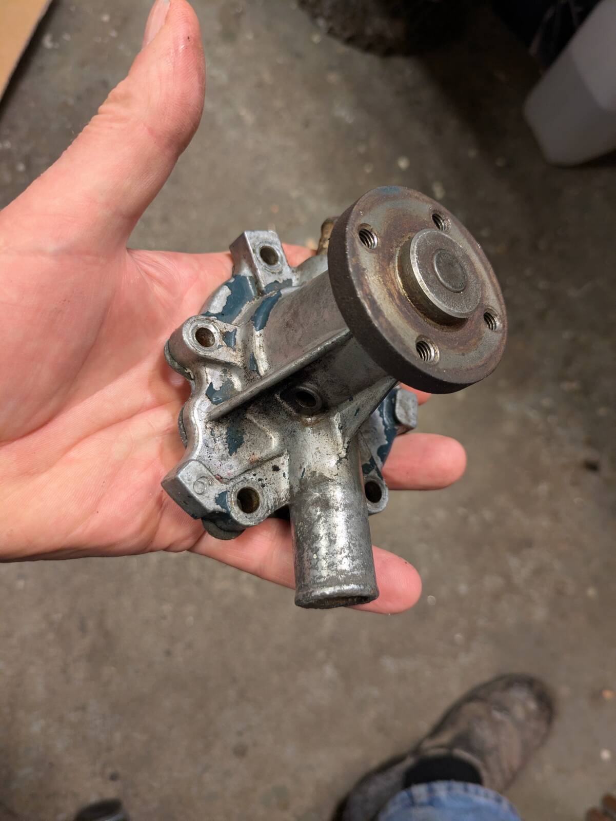

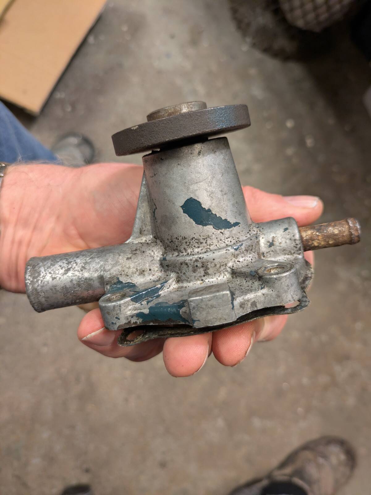

Hej!
Vattenpumpen läcker genom det "skvallerhål" som finns undertill på pumpen. Detta är på en 3 cylindig Kubota dieselmotor som sitter i en Belos gräsklippare.
En ny vattenpump kostar ca 4000.- hos en svensk generalagent och ca 500.- på nätet.
Vad jag undrar...vad händer om jag täpper igen "skvallerhålet" på min gamla vattenpump??? Fungerar den fortfarande (det borde den göra) men kommer det att läcka ut vatten genom axeln vid fläkten???https://www1.garaget.org/gallery/images/192/191993/191993-c1f6116cefd3c606d1c5268c4efcac65.jpg

Att det läcker talar ju för att tätningen vid axeln gjort sitt, att bara täppa till hålet lär antagligen bara leda till att vattnet letar sig vidare via axeln..
Beställ pump på nätet, den bör ju kunna hålla ett tag i alla fall, kanske kan beställa två när du ändå är i gång så klarar du dig ett tag! wink
