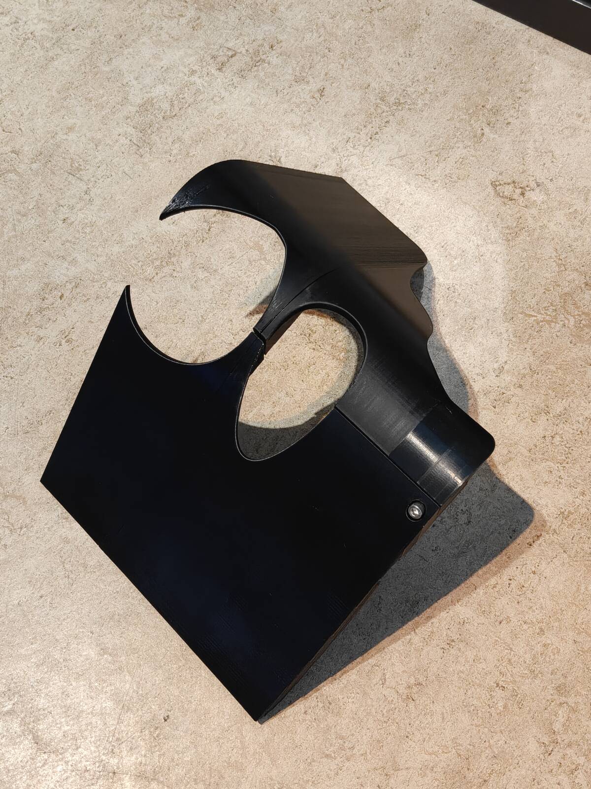

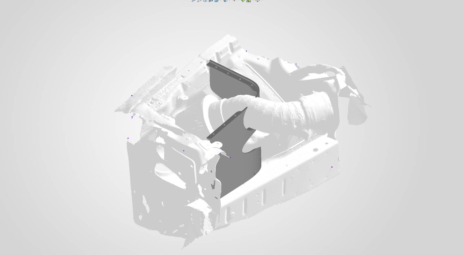

Tog och spenderade lite tid vid datorn och ritade upp ett kalluftsintag till det nya insugsröret. Filtret är lite onödigt klumpigt och IC-röret går ju tvärs igenom så det var inte sådär busenkelt att bara knäcka till en plåt. Så nu 3d printade jag en test-del. Verkar det som att den passar och jag nöjer mig med formen så printar jag antingen ut en gjutmall eller förfinar de detaljer jag insåg att kunde förbättras och printar en slutgiltig variant.
Men denna dög för att testa passformen i alla fall. Ska göra ett och annat ryck på bilen inom kort, för att försöka hinna regga den i år.
https://www1.garaget.org/gallery/images/214/213660/213660-c575a5cfc50c419a7d663a959197b547.jpg
https://www1.garaget.org/gallery/images/214/213660/213660-5a1aa538b742e85b6b9176620e1b1c31.jpg

Tryckte i popnuts i hålen för att slippa hålla på med mutter på baksidan. Skruvarna ska bytas mot kortare senare men rätt längd låg såklart inte i sortimentlådan just då jag byggde. Här syns också vad jag menar med huvdämparen; det hade kunnat bli ett riktigt snyggt montage? ända tills man försöker stänga huven.
https://www1.garaget.org/gallery/images/214/213660/213660-9c25677008b82732d11a89798c9f8c0d.jpg
Med behållaren på plats kunde jag koppla båda ingångarna och gå vidare till insugssidan.
https://www1.garaget.org/gallery/images/214/213660/213660-94960fdcf2d9a478a57098dae8a7fe53.jpg
Här var jag faktiskt glad att jag lagt lite tid på designen av kalluftsintaget, det räckte att lossa två skruvar för att dela boxen och få ut insugsröret inför svetsning av AN-nippeln.
https://www1.garaget.org/gallery/images/214/213660/213660-2424445afb6d641f7f3f3cc7a525d178.jpg
Slutresultatet blev helt okej och ännu en punkt kan bockas av inför registreringen. Jag ska printa ut lite klammer för AN-slangarna, dels för fäste mot torpedväggen samt över hjulhuset för att snyggt hålla WG-slangen och vevhusventen snygga och parallella.
I övrigt så har jag även bokat in regbesiktningen veckan efter SFRO-besiktningen. De skickar ut pappren via post och det sker en intern kontroll, så jag ville inte chansa på att hinna få allt klart samma vecka.
