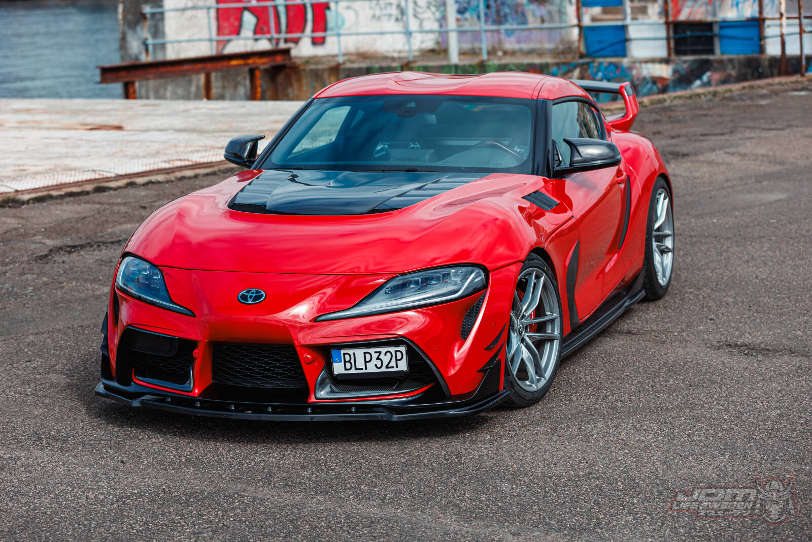

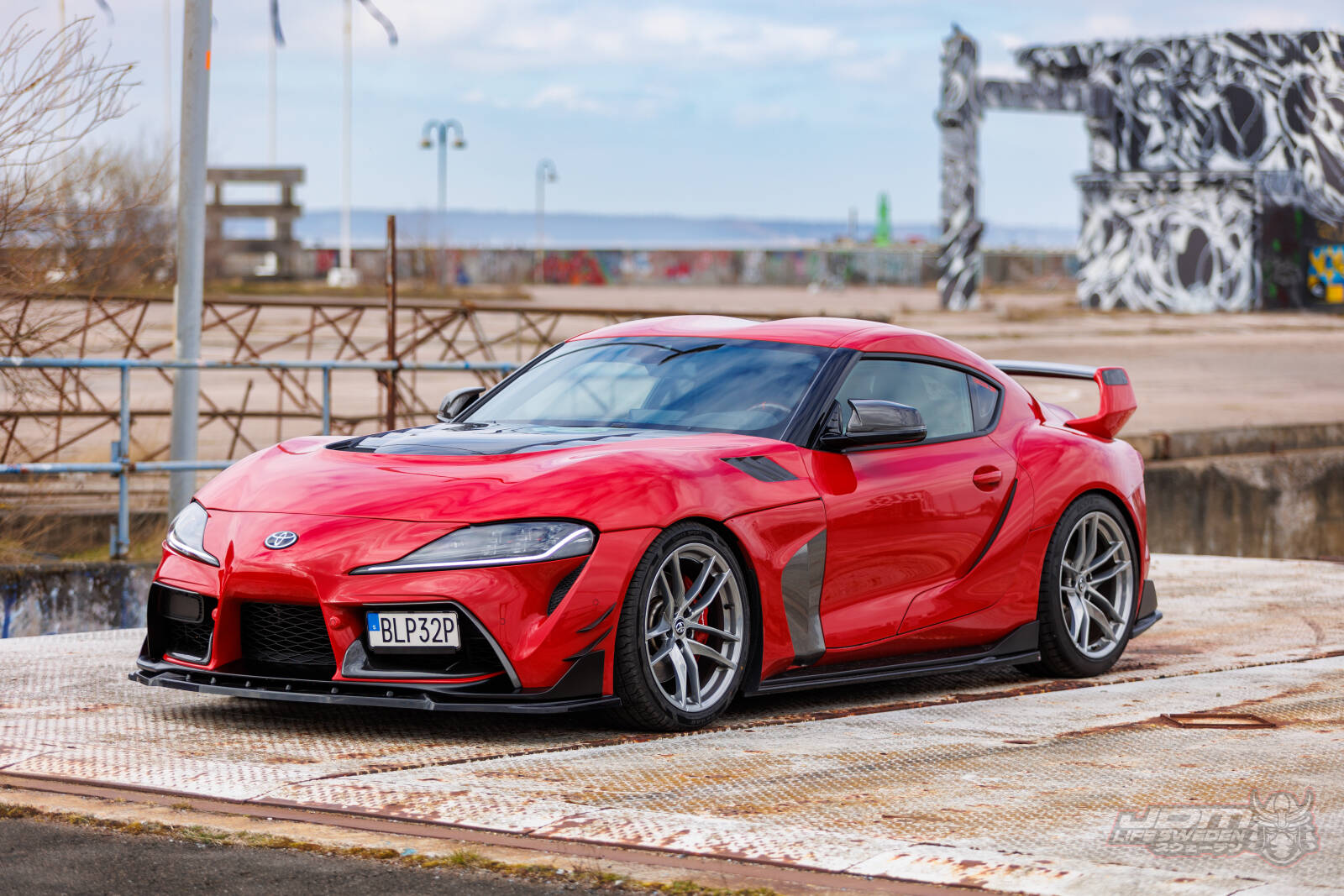

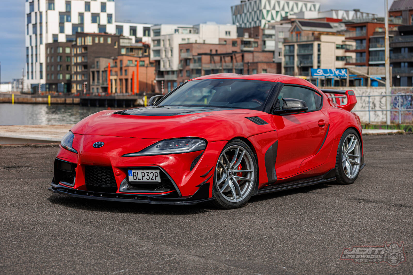

Fick gjort 2 revisioner till idag och nu går den bra på E40 också. Gjorde en 100-200 repa på 5,9 sekunder idag. Detta var dock på en enda växel så här går det att ta bort en hel del tid till big_smile Ska gå på och justera lite i växellådan när motorn är klar så jag kan få lagom vridmoment i 6an med. Just nu vågar jag inte riktigt ge den fullt där.
Blev tagit lite fina bilder också idag. Måste se till att byta fälgar igen...
