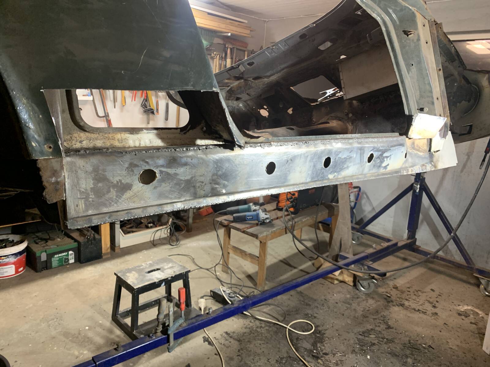

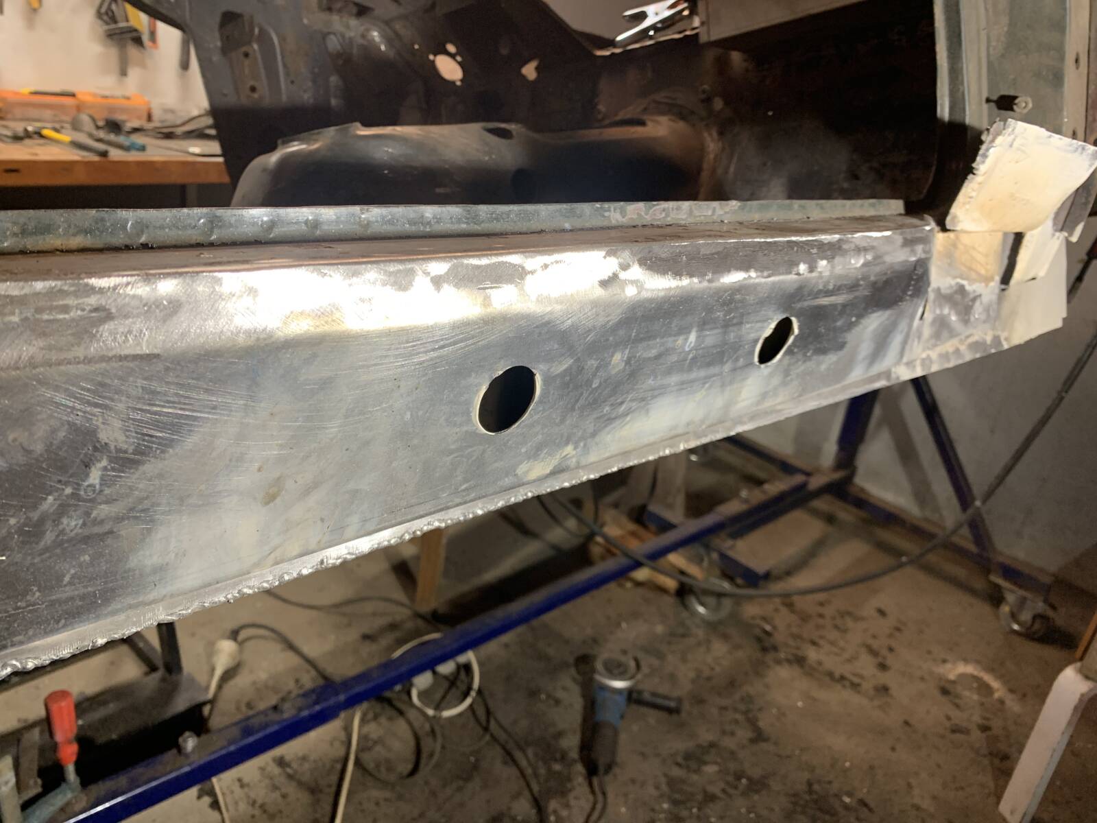

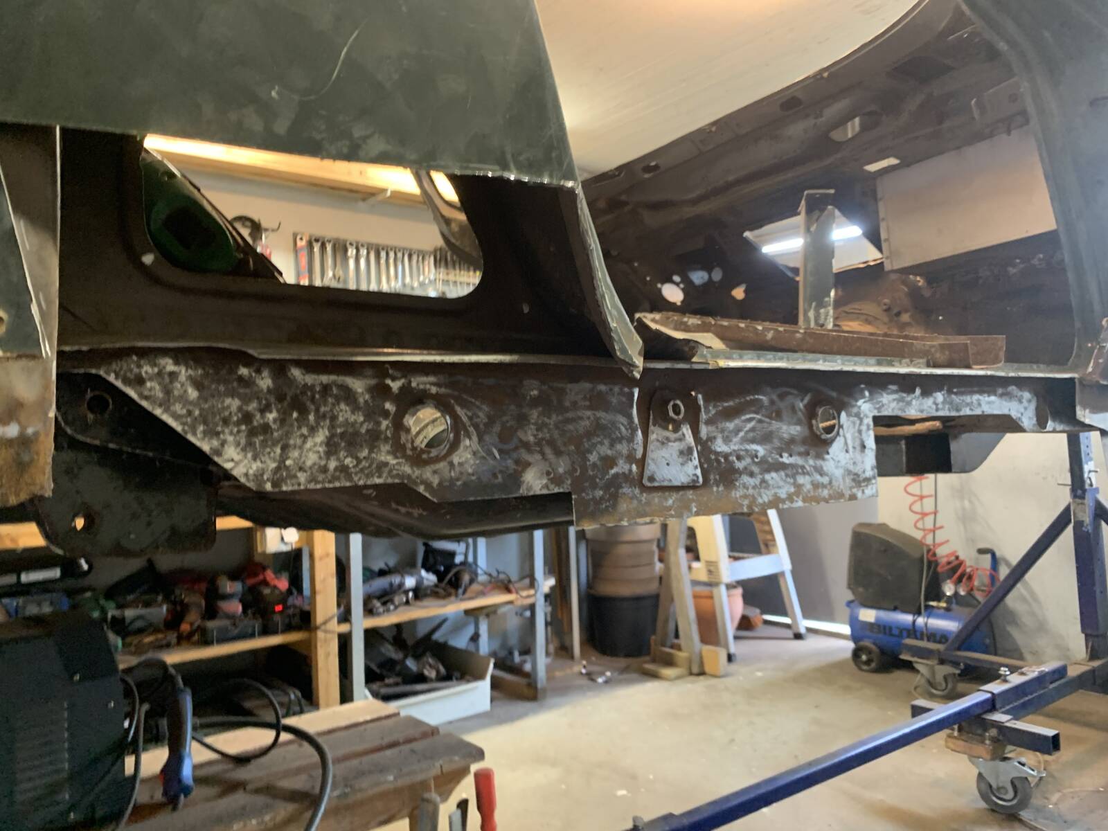

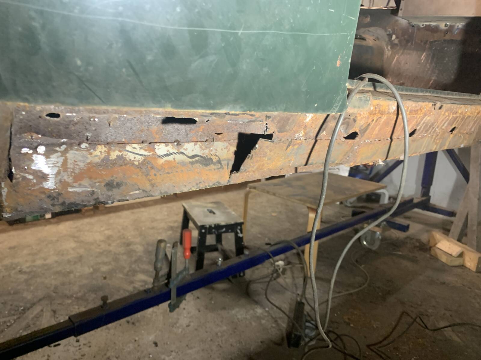

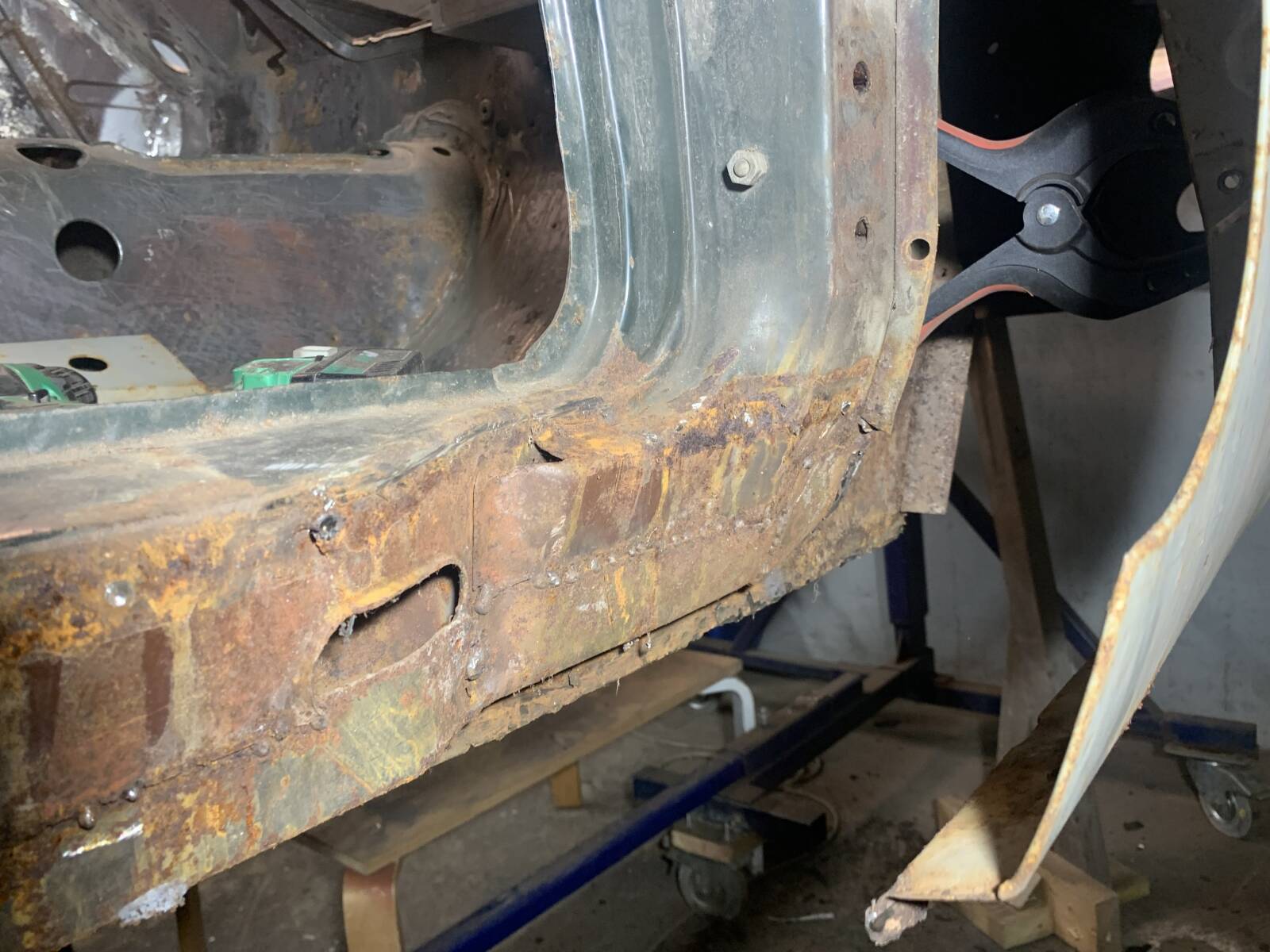

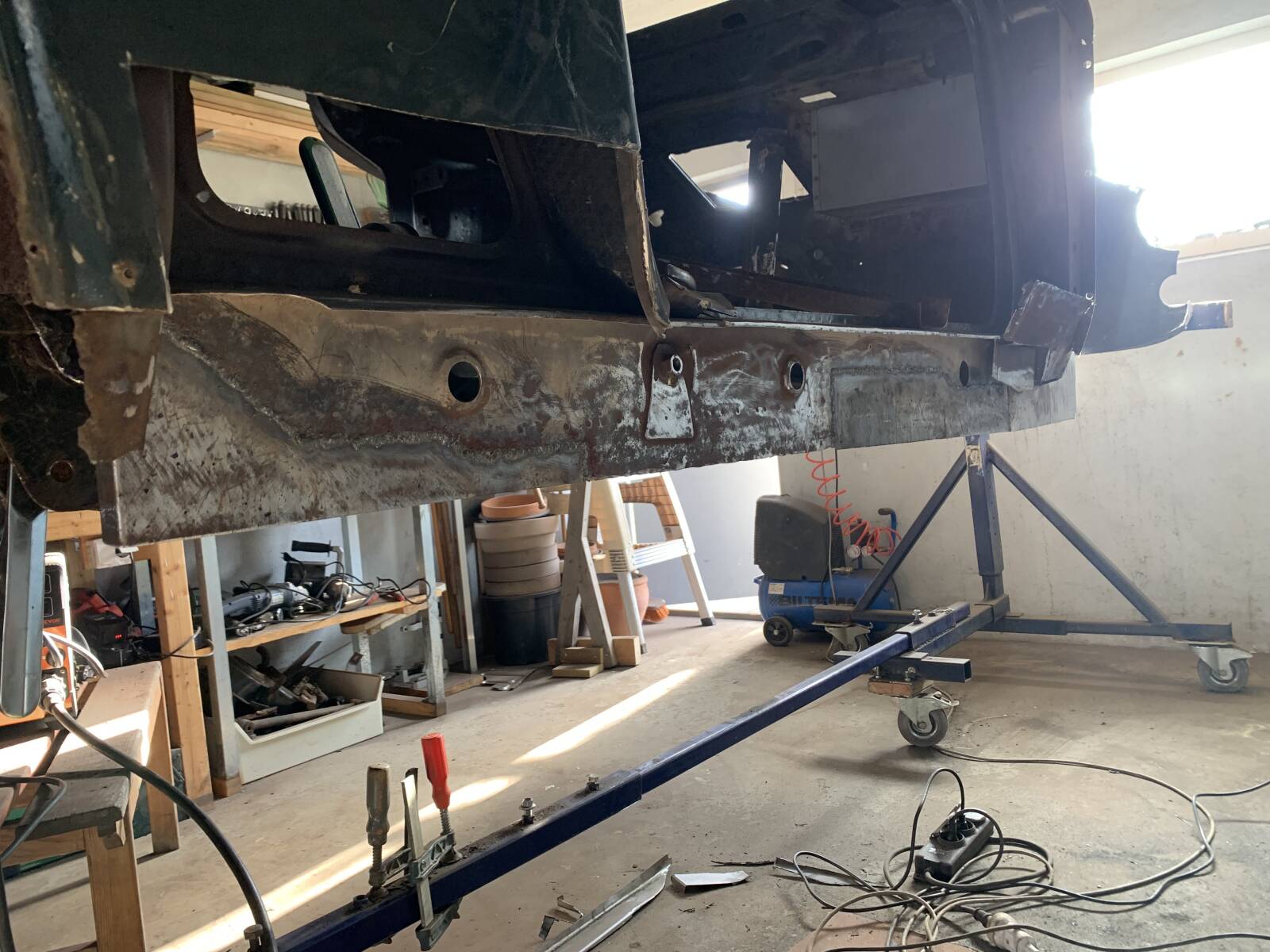

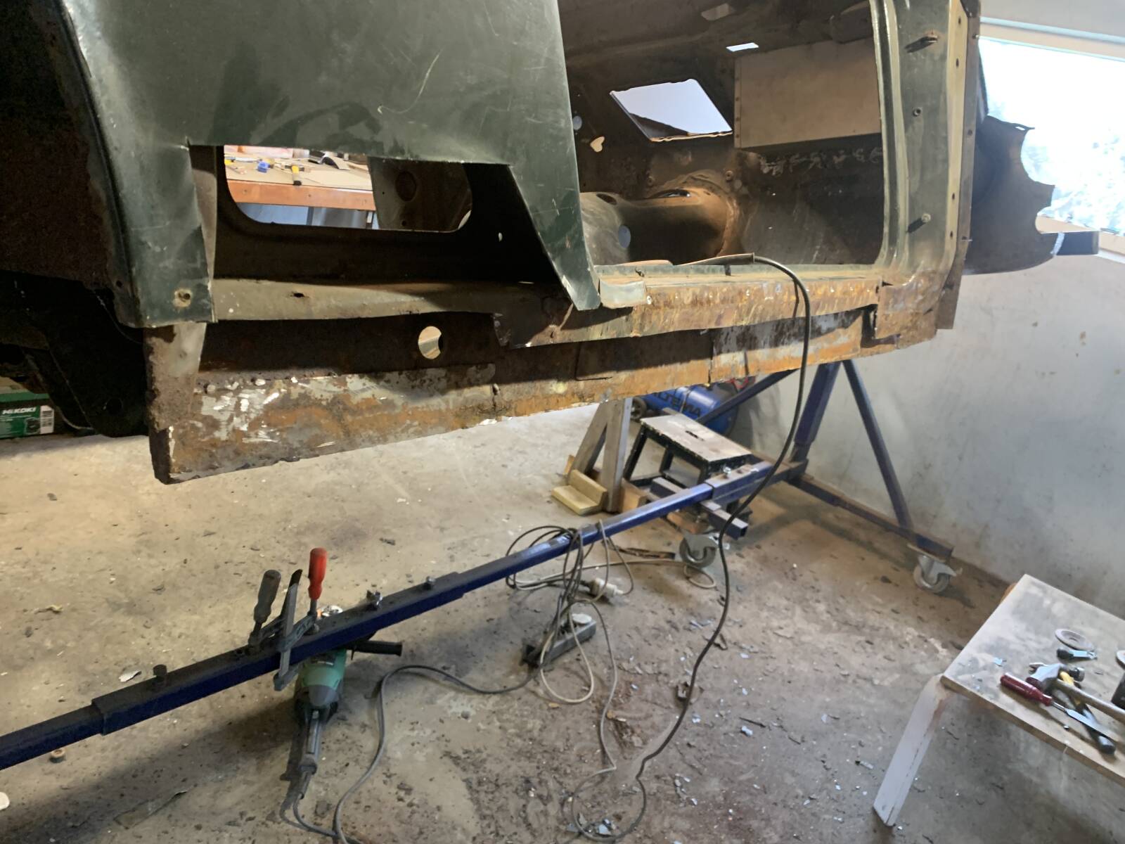

3 februari
För några inlägg sedan nämnde jag att jag tyckte tröskeln på vänstersidan såg konstig ut. Jag borrade loss den och noterade såklart att man fuskat med lagningen på 80-talet och satt in en u-balk istället för den korrekta mellanpanelen. U-balken var dessutom kapad där bottensvällren var som svagast med en svetsfog.
Fick beställt nya mellanpaneler till både vänster och höger sidan. Känns riktigt bra att göra det rätt och ordentligt samtidig som man kan måla ordentligt med expoxi för att skydda plåten i framtiden.
Nu är mellanpanelen inte svetsad ännu då det återstår en hel del extraarbete innan det kan göras. Som lite kuriosa så läste jag i P1800 klubbtidningen att just mellanpanelen är extra stark för att den skulle förstärka för en eventuell cabriolet (som aldrig blev av). Om det är sant låter jag vara osagt, men mellanpanelen är bra mycket starkare än u-balken.

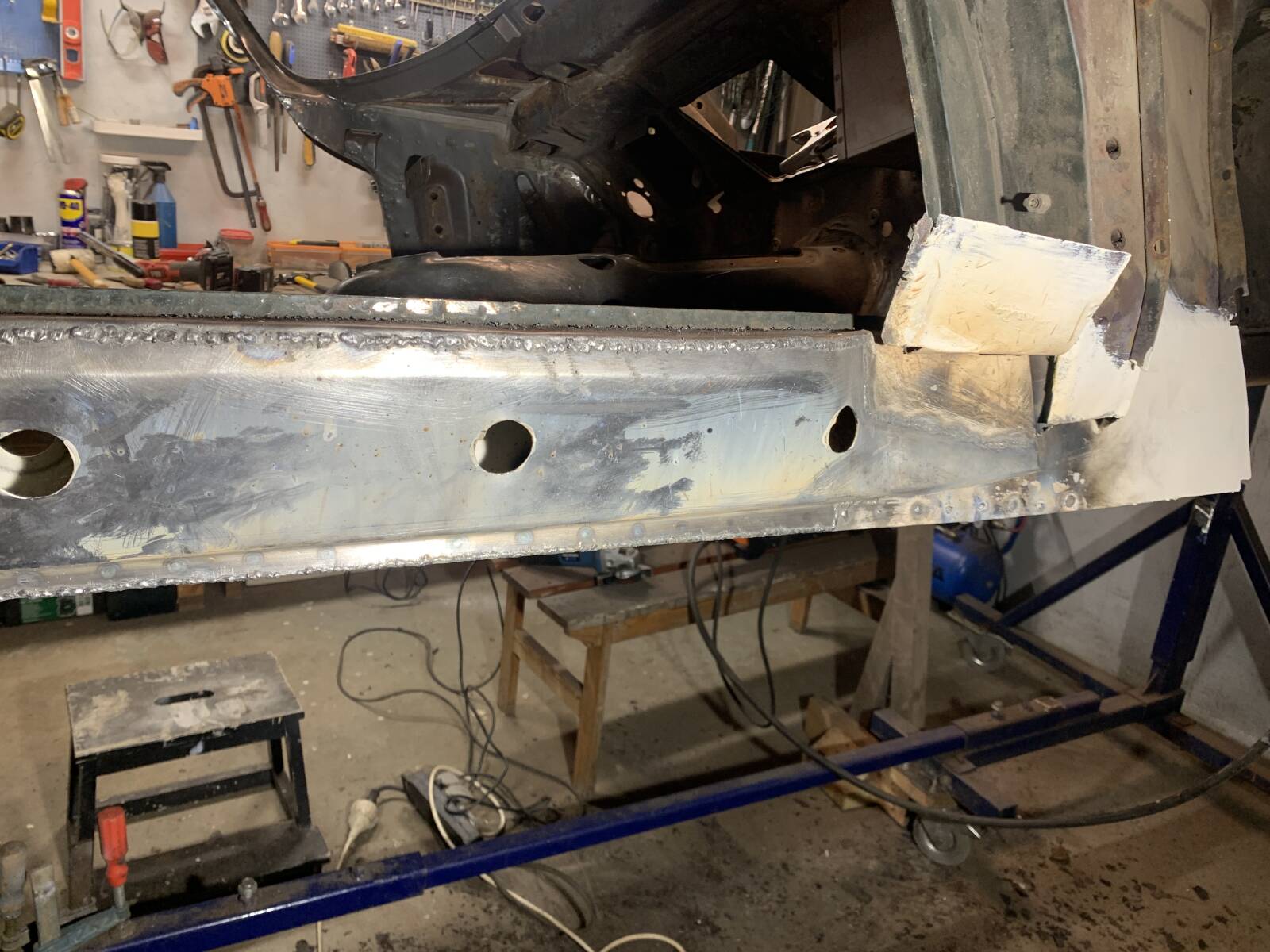

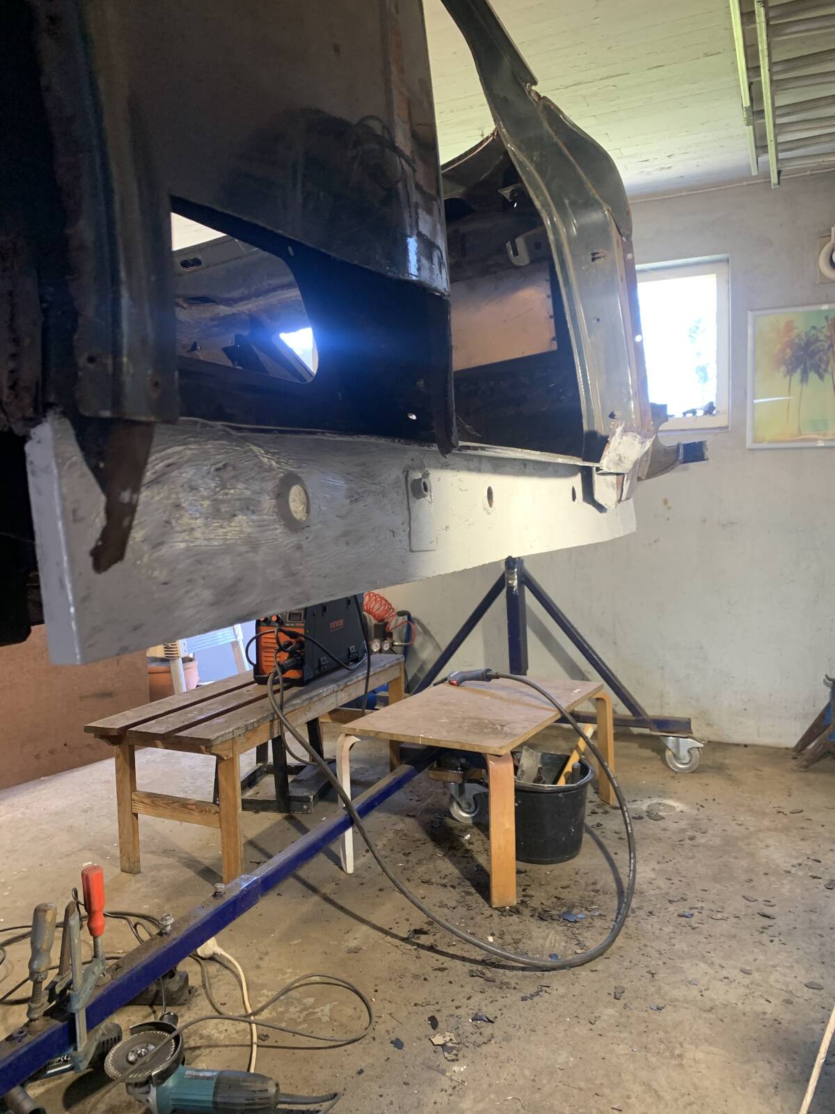

Mellanplåten i tröskeln äntligen på plats. Känns väldigt skönt att ha tagit bort en gammal lagning och gjort det korrekt.

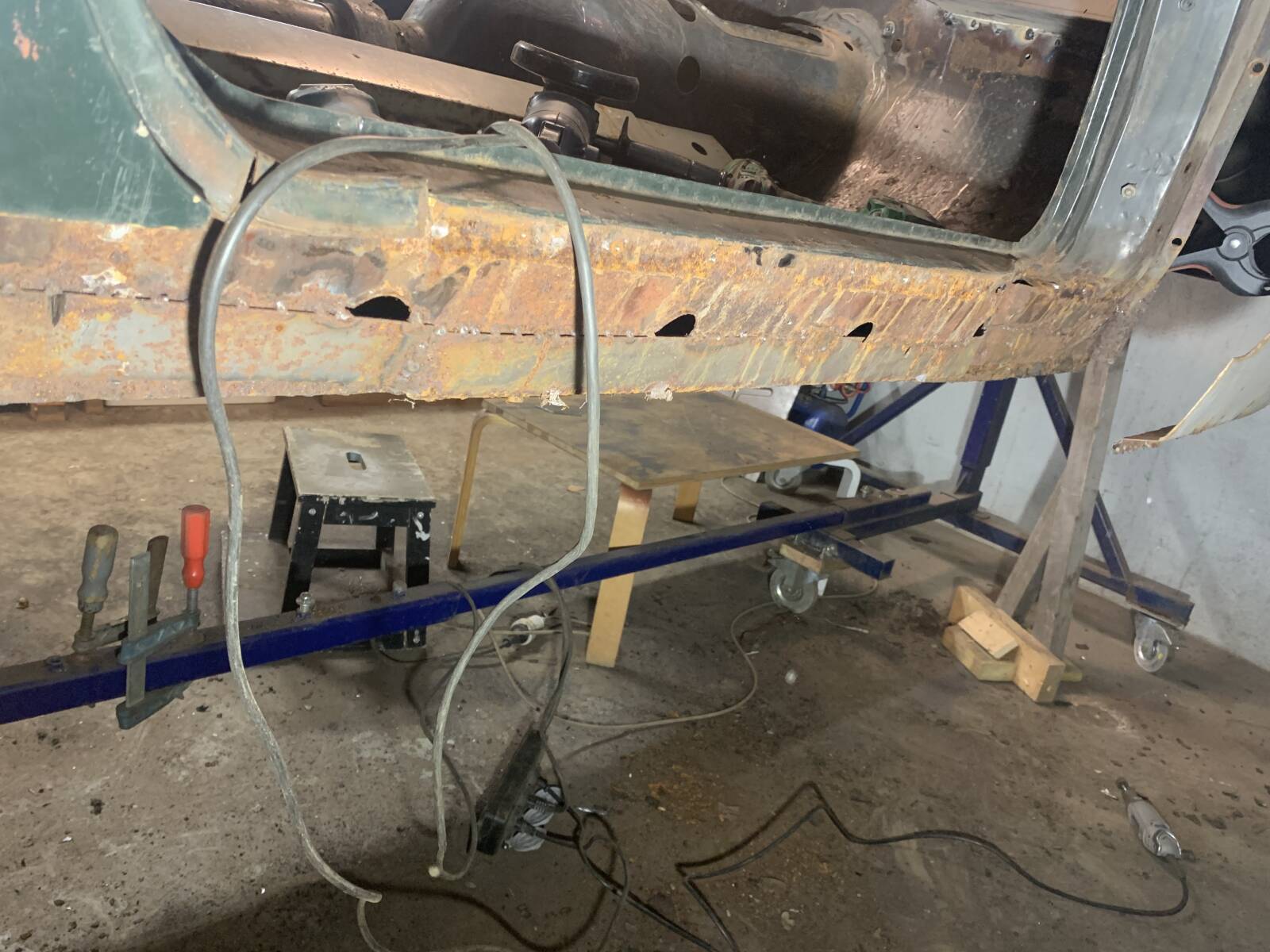

Blev mycket gjort på P1800an i helgen med fokus på passagerarsidan. Tog bort framskärmen på högersidan för att hitta mer rost.
Skar bort golvet, höger fram. Båda tvärbalkarna var usla så skar bort de också. Fick bocka till en egen tvärbalk i 1,4mm plåt.
Skar även bort mellanplåten i tröskel och tyvärr var bottensvällaren mer rostig än vad jag hade förväntade mig, men det gjorde inte så mycket då jag samtidigt tog bort väldigt många ful-lagningar. Just att ta bort dessa ful-lagningar och ersätta med ordentliga lagningar är extremt bra känsla.
Imorgon monterar jag tvärbalken i sista bilden, sen blir det nog att laga en längsgående balk och montera den främre tvärbalken. Efter det så monterar jag mellanplåten i tröskeln och sist golvet.

10 april
Har nu svetsat dit mellanplåten på högersidan. Riktigt skönt att ha fixat båda sidorna nu, men lite småsaker återstår innan den är helt redo för blästring och grundmålning.
https://www1.garaget.org/gallery/images/6/5503/5503-75f10e5f94789cb3e8e615b04d544d75.jpg
https://www1.garaget.org/gallery/images/6/5503/5503-092cfd5ff2f7cf9ed27440a53a016f11.jpg
https://www1.garaget.org/gallery/images/6/5503/5503-a48640bb74afd6566952b3316a35fd20.jpg
https://www1.garaget.org/gallery/images/6/5503/5503-1955a79c68686ba53af3020cab7f37ce.jpg
https://www1.garaget.org/gallery/images/6/5503/5503-cdcde12023c74bc366aa766a406f0a62.jpg
https://www1.garaget.org/gallery/images/6/5503/5503-71303cd526c2a8785a063aabd3be397b.jpg
https://www1.garaget.org/gallery/images/6/5503/5503-1f1fadb1a537a6f891f845772ccf7c44.jpg
https://www1.garaget.org/gallery/images/6/5503/5503-9c28dcfbd9f8410da2de177c97ee5056.jpg
https://www1.garaget.org/gallery/images/6/5503/5503-702a038be973580b513afe11b5709108.jpg
https://www1.garaget.org/gallery/images/6/5503/5503-64e0a086697d13eaf6ec732c928d2be6.jpg
Senast redigerat av MawE (10 april )

19 april
Har i veckan lagat de främre delarna vid tröskelns A-stolpe samt påbörjat byte av den snea tvärbalken.
Denna bild visar hur det såg ut vid a-stolpen när jag tog bort tröskeln:
https://www1.garaget.org/gallery/images/6/5503/5503-2d8e66fe87c1bfe4ec8213cd799a14b8.jpg
https://www1.garaget.org/gallery/images/6/5503/5503-b0de42d93f94f501348ba146c3f0412d.jpg
https://www1.garaget.org/gallery/images/6/5503/5503-3572dcadac034e9e34cdc7f785177563.jpg
https://www1.garaget.org/gallery/images/6/5503/5503-953d2629454d72fcb413a6a796aefb44.jpg
https://www1.garaget.org/gallery/images/6/5503/5503-f9011c5564329f8d331e018ae0444b50.jpg
https://www1.garaget.org/gallery/images/6/5503/5503-6036f1f125ac4dd8a1a708874a2fdf62.jpg
https://www1.garaget.org/gallery/images/6/5503/5503-97377a81b020ba7f78401bf4dd17cbcc.jpg
https://www1.garaget.org/gallery/images/6/5503/5503-8314f0ffca84c1acf757b967199f5709.jpg
Senast redigerat av MawE (20 april )

Har nu bytt den sista tvärbalken. Den byttes för ca 35-40 år sedan, och jag tänkte först behålla den trots att den var ganska sne, men desto mer tid jag har lagt på att åtgärda rosten så har det mer och mer känts fel att lämna kvar den. Så jag är nöjd med beslutet och resultatet.
Nu återstår bara hjulhusen bak att rostlaga samt en massa småhål, innan den är redo för blästring.
https://www1.garaget.org/gallery/images/6/5503/5503-ef1c628b0282a9036675acd52497ad9f.jpg

Har påbörjat åtgärd av högra hjulhuset där bak. Kommer att åtgärdas i två etapper och nu är jag klar med första etappen.
Det sitter väldigt mycket tectyl i hjulhuset men tyvärr har det inte hållit all rost borta. Apdrygt att skrapa bort är det också.
Började med att ta bort en gammal lagning som var mer rostig än övriga bilen.
https://www1.garaget.org/gallery/images/6/5503/5503-a77c2135debe9390cfac26163915ffdd.jpg

Har nu bytt de sista plåtarna vid högra bakre hjulhuset. Nu återstår bara vänstra bakre hjulhuset att årgärda, som tyvärr är något värre än det högra.
https://www1.garaget.org/gallery/images/6/5503/5503-1bdad251c3def61989b0c1770c989cf7.jpg
