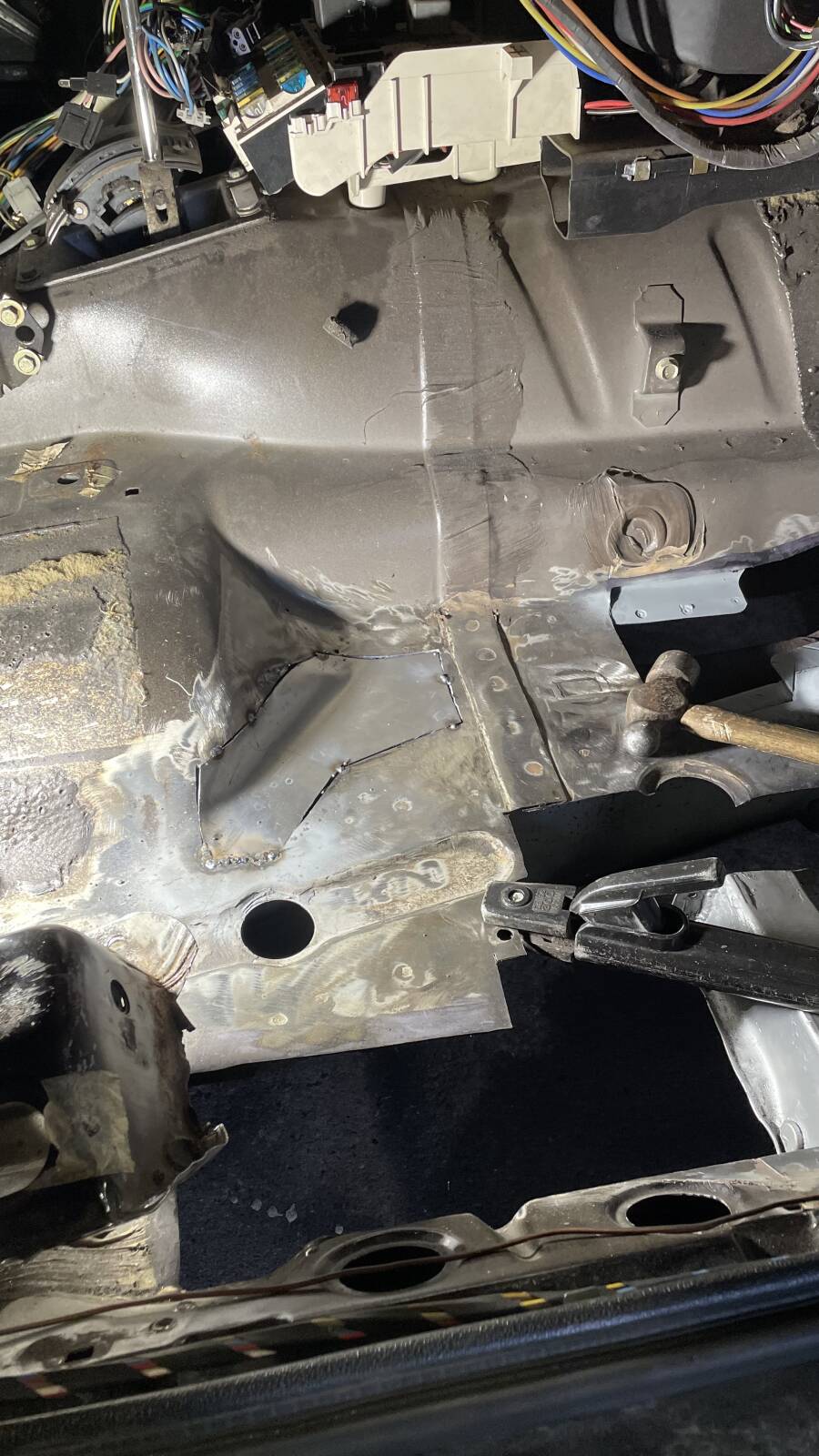

Hål borrade och början på punkta i balken i golvet
https://www1.garaget.org/gallery/images/253/252714/252714-13bff0b2d660f18d4276d96f235f12ce.jpg
Golvet på förarsidan klart
https://www1.garaget.org/gallery/images/253/252714/252714-93daac5b4509e3b4e2d630b27ef76915.jpg
Sitsresarna/ konsolerna som stolarna fäster i ska i nu, tar tid för man vill inte sitta snett sen.
https://www1.garaget.org/gallery/images/253/252714/252714-b90b8310511f49e4e7d13e074f480838.jpg

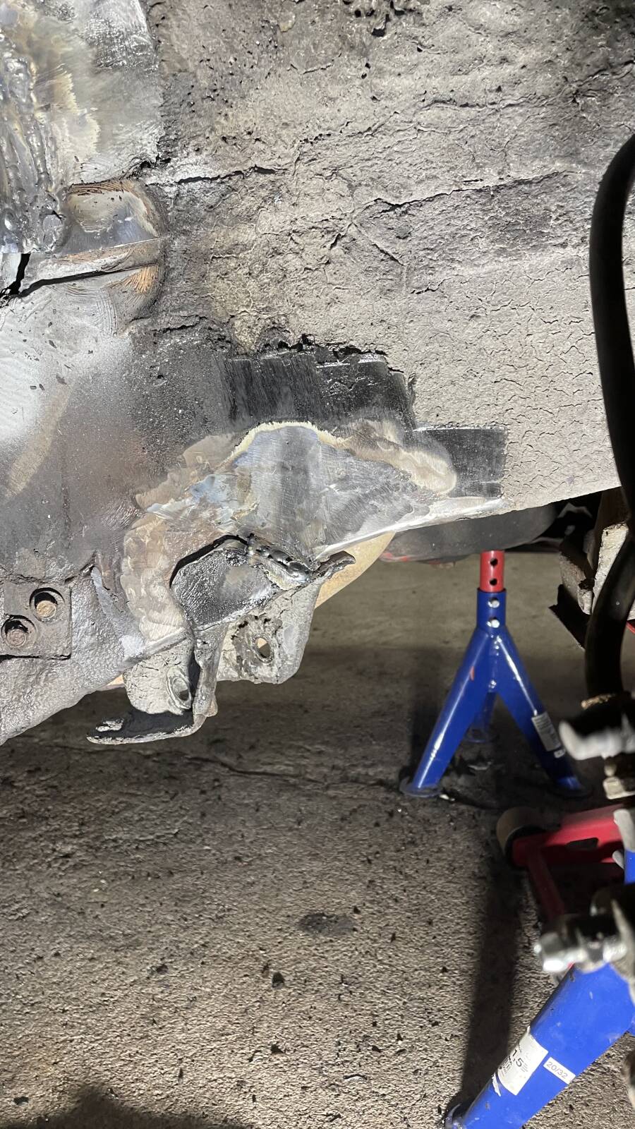

https://www1.garaget.org/gallery/images/253/252714/252714-1d43136dae099fdb33d079707e2d5402.jpg
Då var förarsidan klar i svets väg, hittar säkert nått nytt sen innan jag ska måla.
Passagerarsidan påbörjad
https://www1.garaget.org/gallery/images/253/252714/252714-48adc710b851296d872041a6e3039f1a.jpg
https://www1.garaget.org/gallery/images/253/252714/252714-393817311222c8e311d701172e63fb29.jpg
https://www1.garaget.org/gallery/images/253/252714/252714-10857e8f95eefe34c7c0f62ce0a9e2c9.jpg
Tog ut domkraftsfästet för att renovera det litegrann.

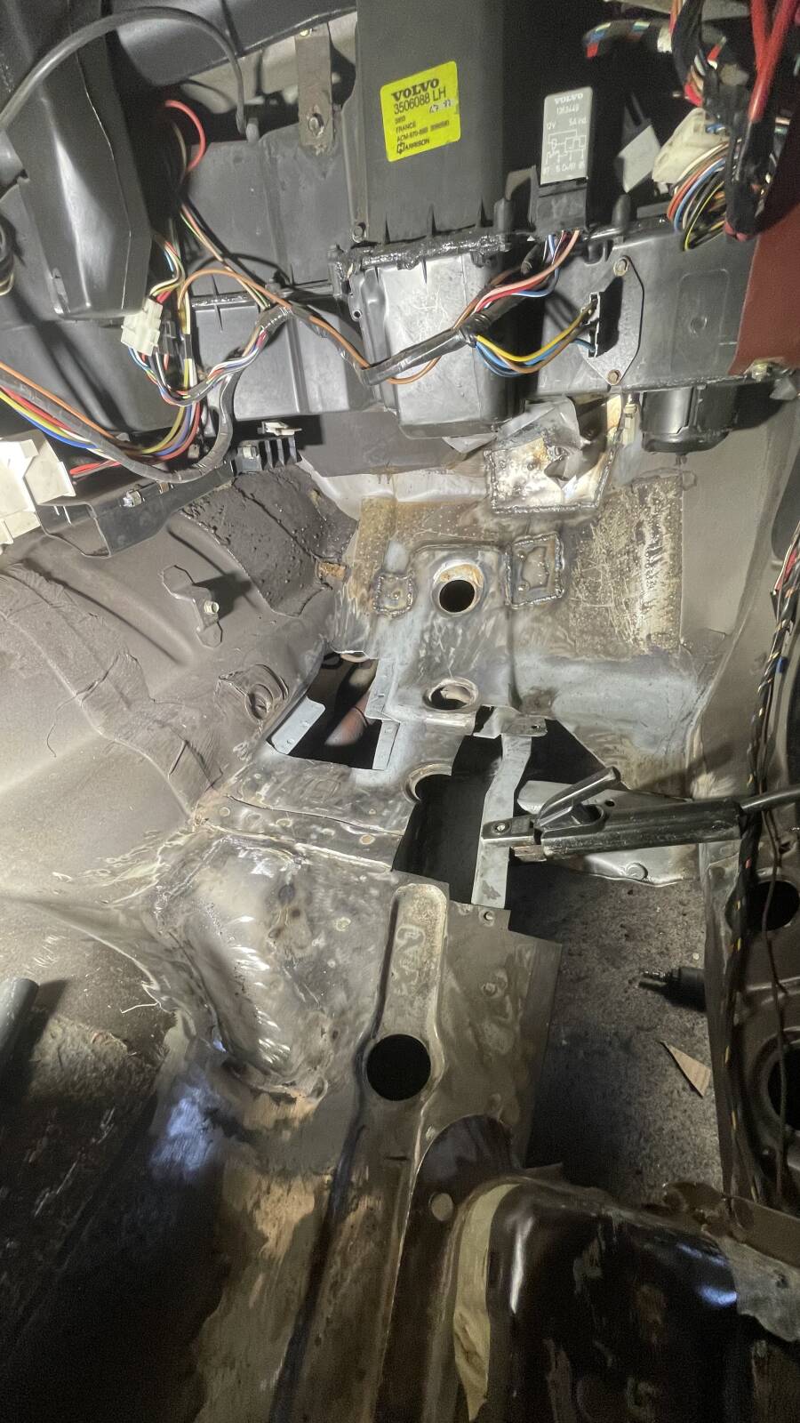

https://www1.garaget.org/gallery/images/253/252714/252714-4b204b5630854812b5c5e8f6b551c67e.jpg
Kapat ut det som ska bli nytt, bättre organiserat än på förarsidan.
https://www1.garaget.org/gallery/images/253/252714/252714-a3a5630daa345192d17faf01b3e2ee15.jpg
Extremt jobbigt ställe att byta ut, två olika golv och ett hjulhus.
https://www1.garaget.org/gallery/images/253/252714/252714-513db4f32f5da0b0b112cb74ab0f1ff7.jpg
Domkraftsfästet är på plats igen

Påbörjar golvet
Svåraste delen klar punktad
