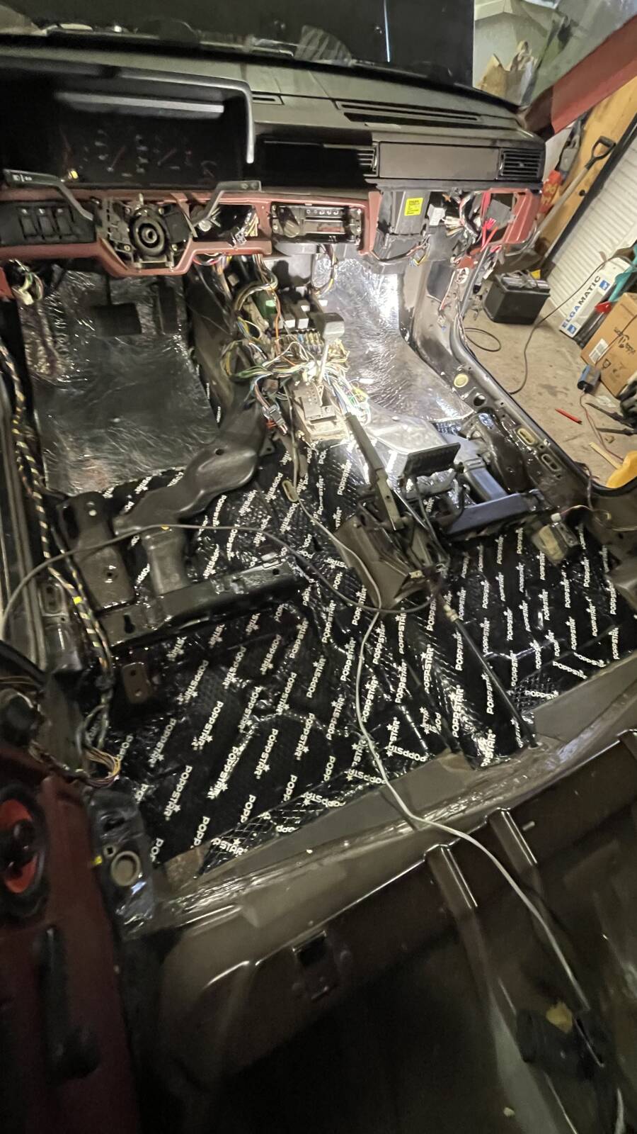

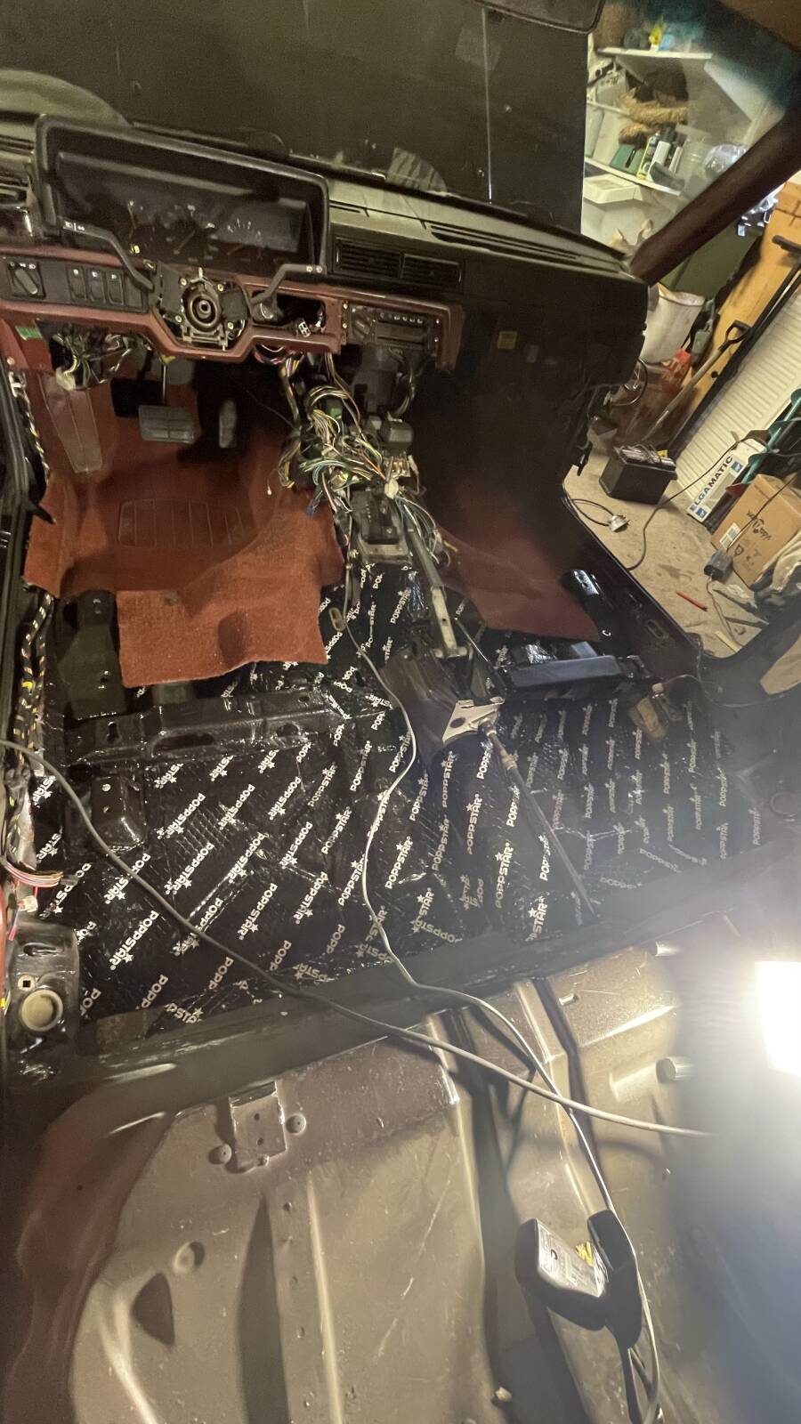

Då är mattorna i och inredningen. Kul!!!
https://www1.garaget.org/gallery/images/253/252714/252714-43907c3c7c5f57a12aad658e3d1230f6.jpg
https://www1.garaget.org/gallery/images/253/252714/252714-2a788edea5ef22885a8dc61c40cbece1.jpg
