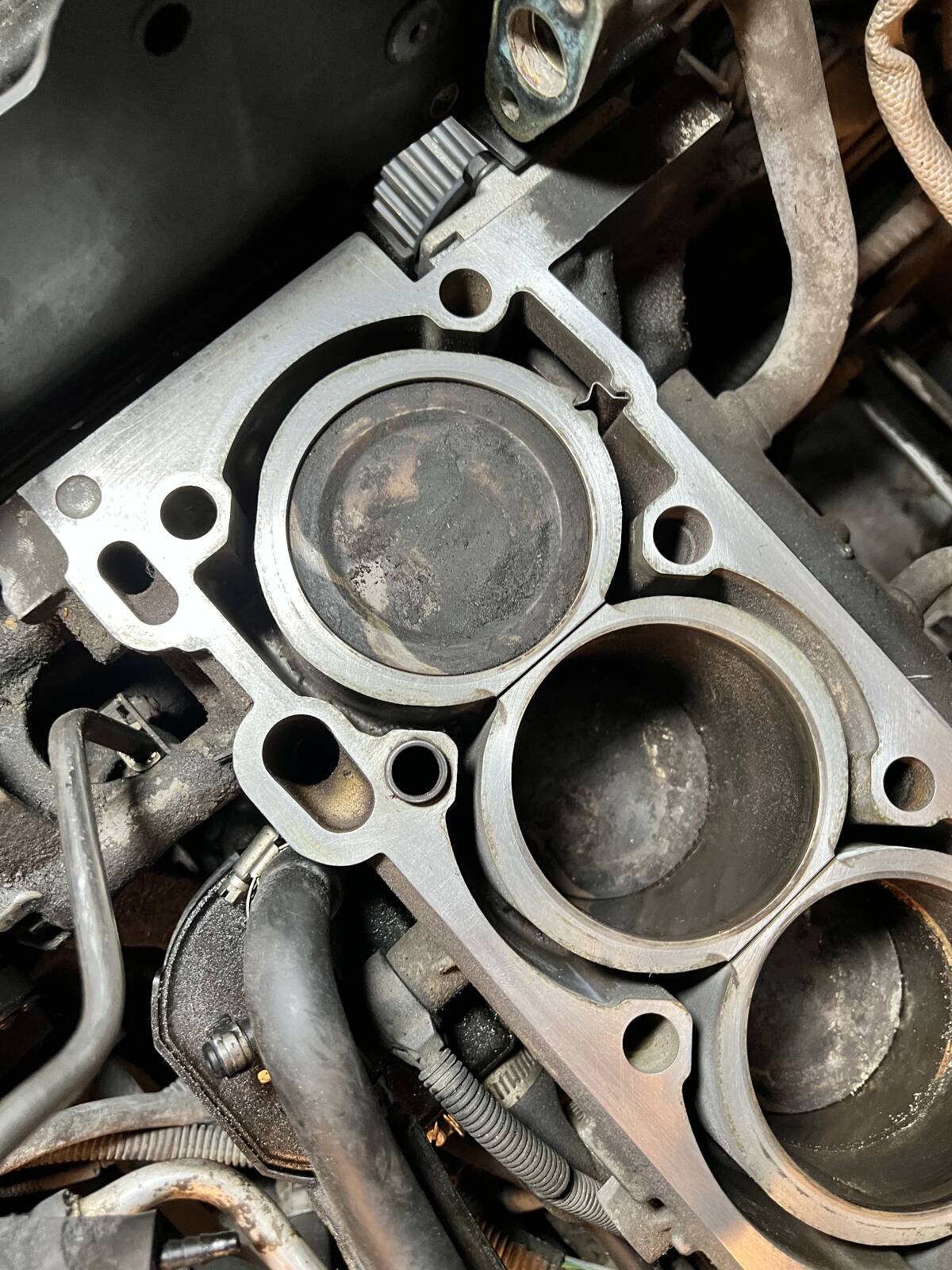

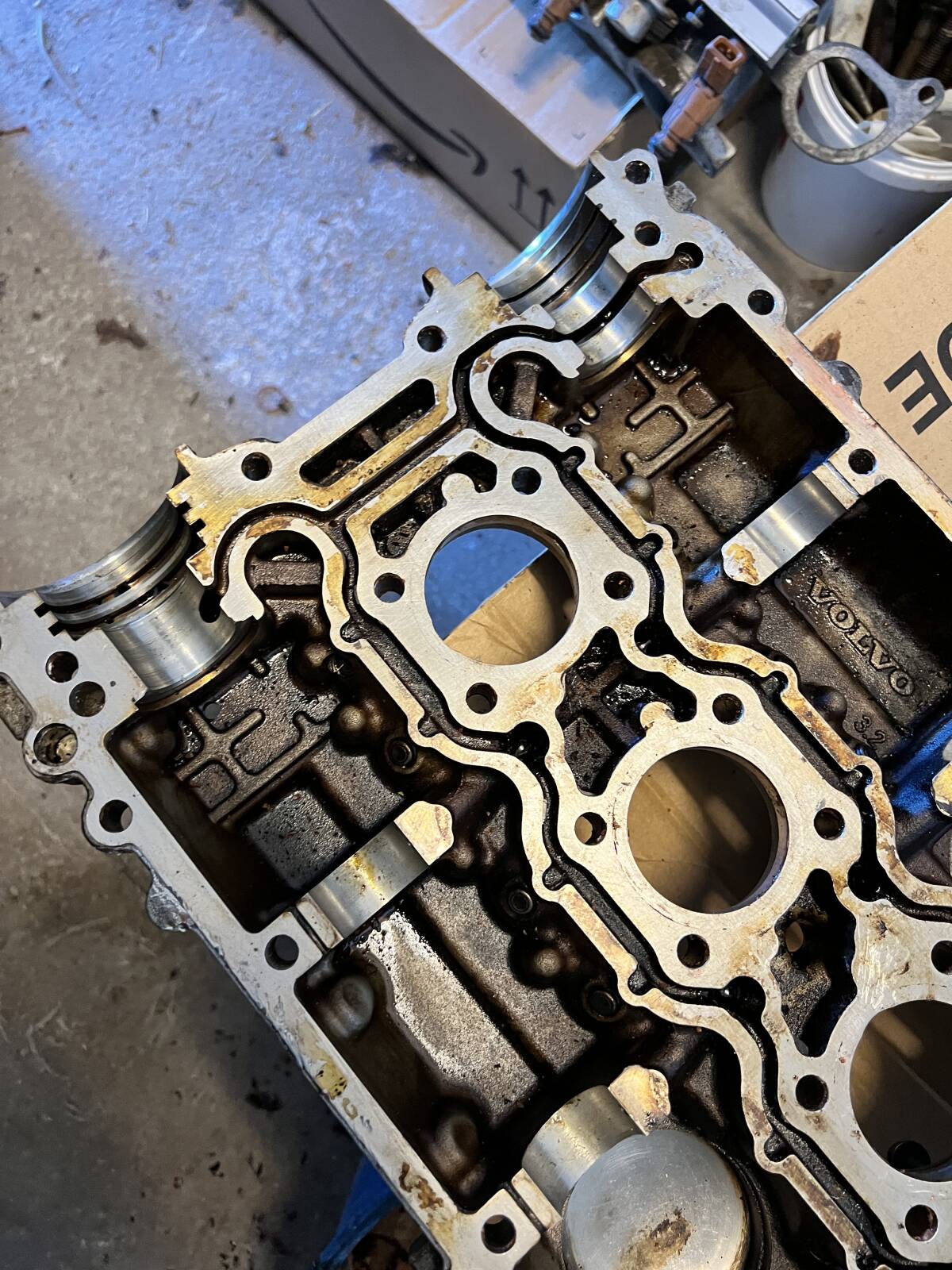

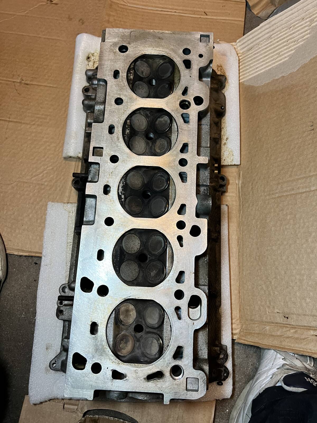

Startar en tråd i förväg - det är dags för ett nytt projekt och en till EPA.
Den här gången är det en Volvo XC70 Ocean Race från 2003 som skall sättas ihop och sedan byggas om till en epa. Bilen står just nu placerad i garage och väntar på att den ska plockas ihop, har haft problem med kylningen (gått högt i arbetstemp) och tidigare ägare har lämnat in toppen på mätning utan behov av planing då den var rak. Felsökning om vad som orsakar hög temp och sedan åtgärda det, besikta som bil och sen börja med nästa ombyggnad.
Felbeskrivning;
Bil gick varm (f.d tidigare ägare) och man bytte toppen, det avhjälpte inte felet och bilen såldes till (tidigare ägare) som på vägen hem, en sträcka på 6.5 mil, fick hög temperatur - bilen stannades på tomgång och arbetstemperaturen gick ner; bilen kunde sedan köras hem utan problem. Man rev toppen då man misstänkte att det var den igen, lämnade in på mätning och planing - planing behövdes ej då toppen var rak. Nu ska toppen monteras igen, provköras och sedan leta vilket fel det kan tänkas vara. Tar tacksamt emot förslag, bilen har gått 40k mil!

Hur kommer det sig att 2 ägare har antagit att det är toppen det är fel på?
Fungerar termostat, kylfläkt mm som dom ska? Är kylsystemet luftat ordentligt?
Jag hade problem med våran Skoda att det tog lång tid att få upp den i arbetstemp på vintern så den självklara lösningen blev att sätta en skiva för kylaren för att skona den mot den kylande fartvinden. Denna skiva glömdes senare bort och på sommaren med husvagn efter gick den väldigt varmt ända tills jag kom ihåg skivan. Fick stanna längs med vägen och slita bort den.
Är allt sådant kontrollerat?
Man bytte toppen första gången till en ny, varför den som jag köpte den av misstänkte toppen är oklart. Men riven är den och ett bra pris för bilen blev det till mig, så det är ju inte så dumt smile
Jag tänker i samma bana, kolla kylsystemet först och främst (kylare, termostat etc). Ska absolut kolla om det är något som är i vägen för kylaren - tack för tipset!

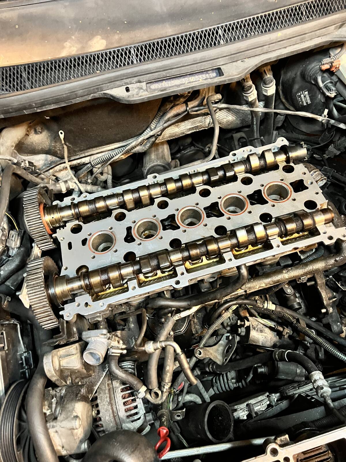

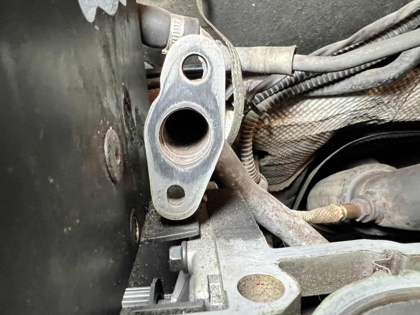

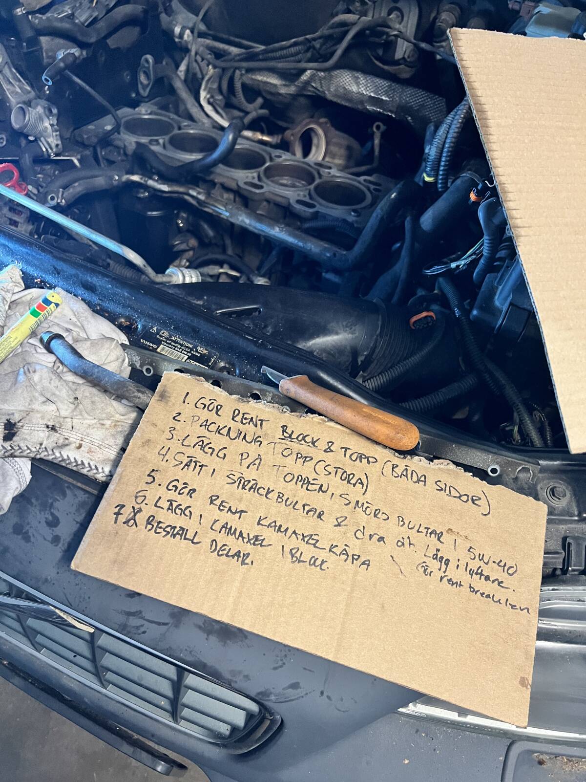

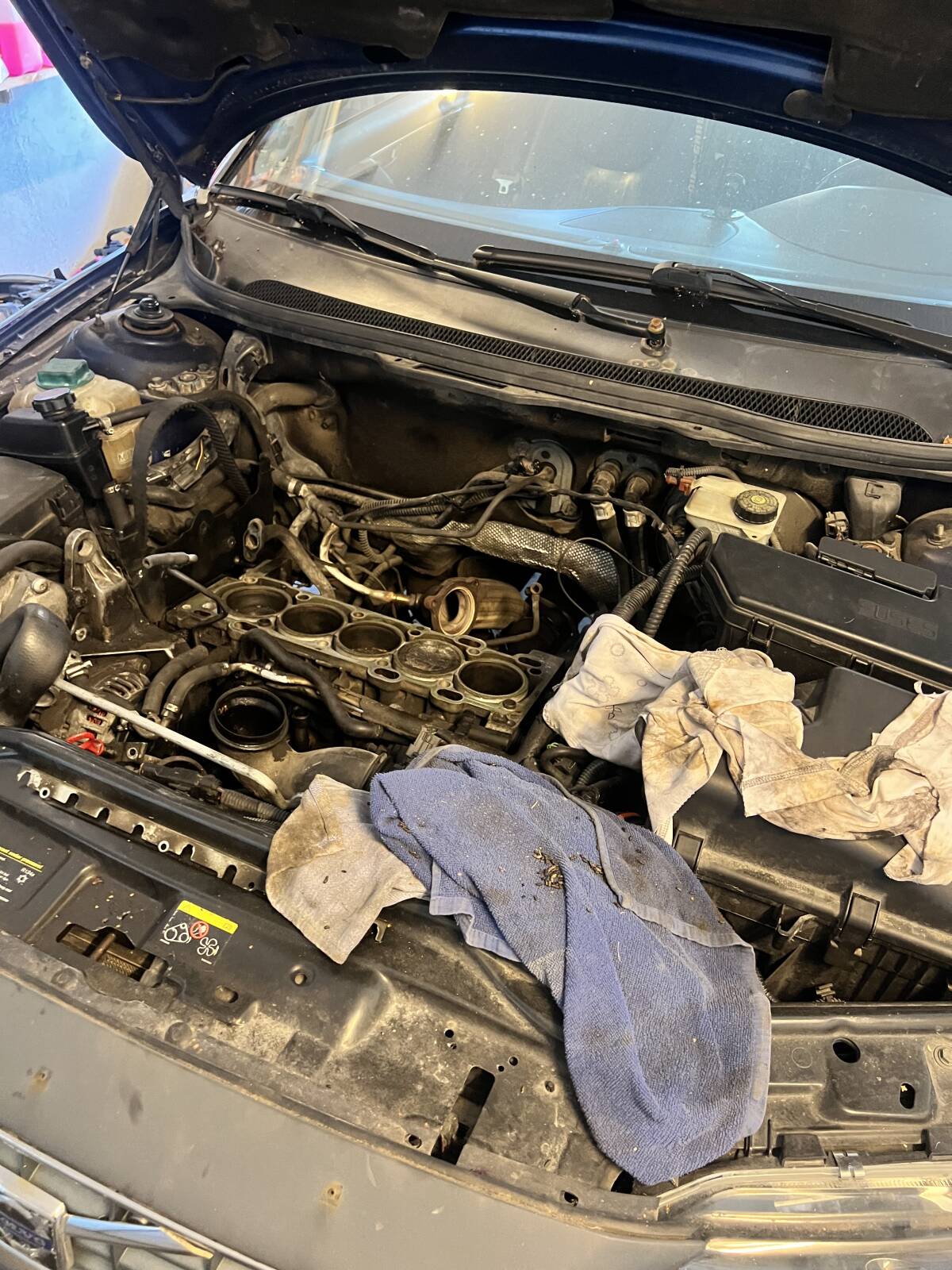

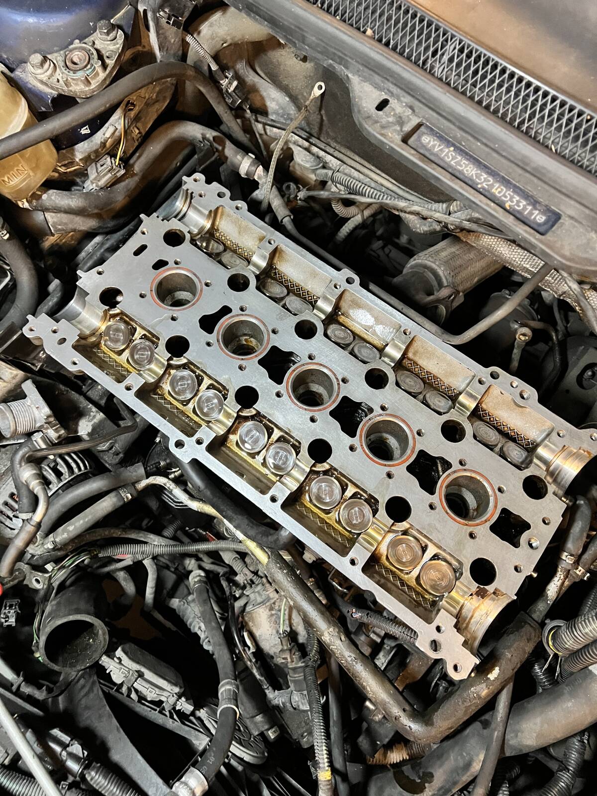

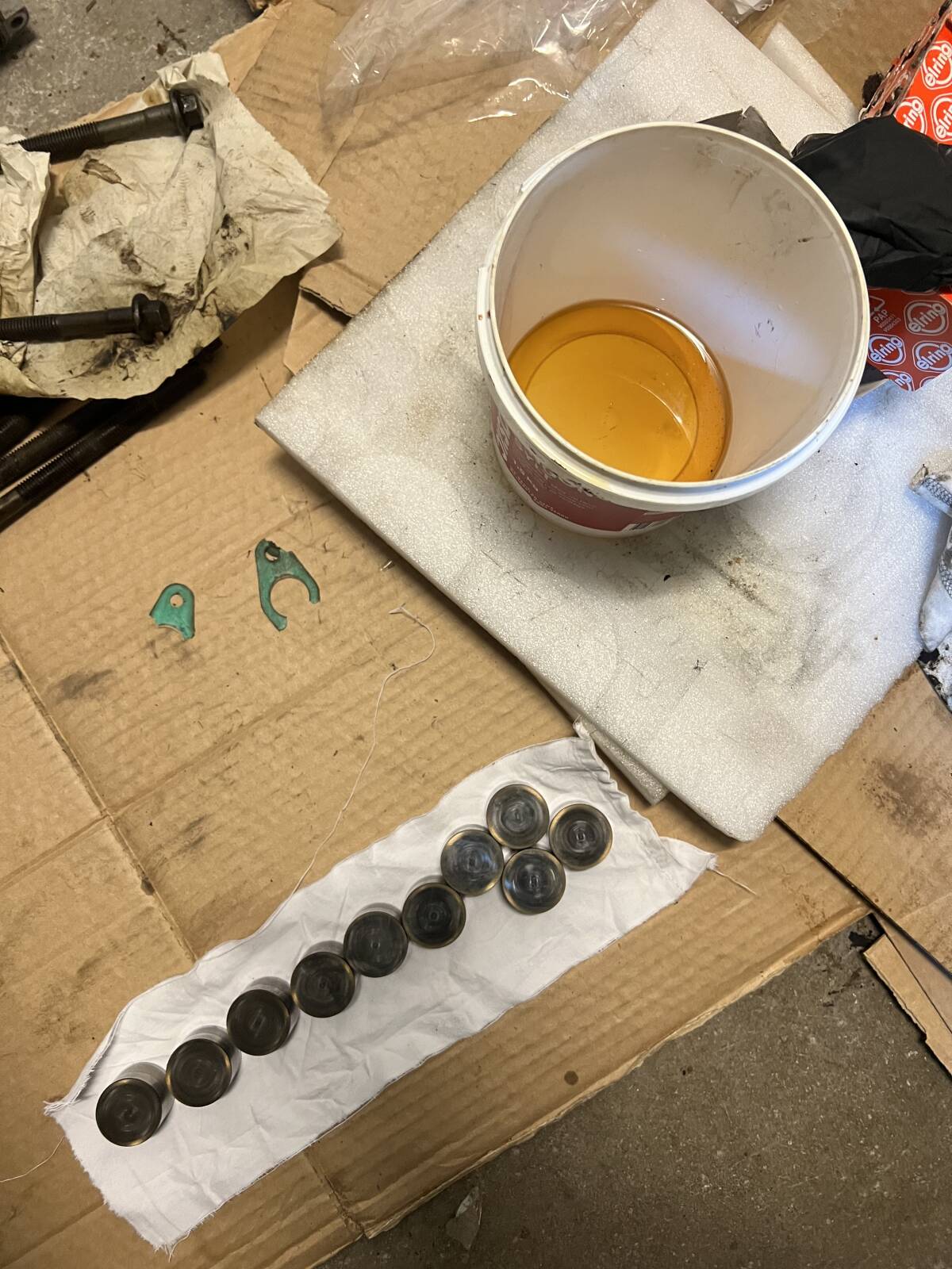

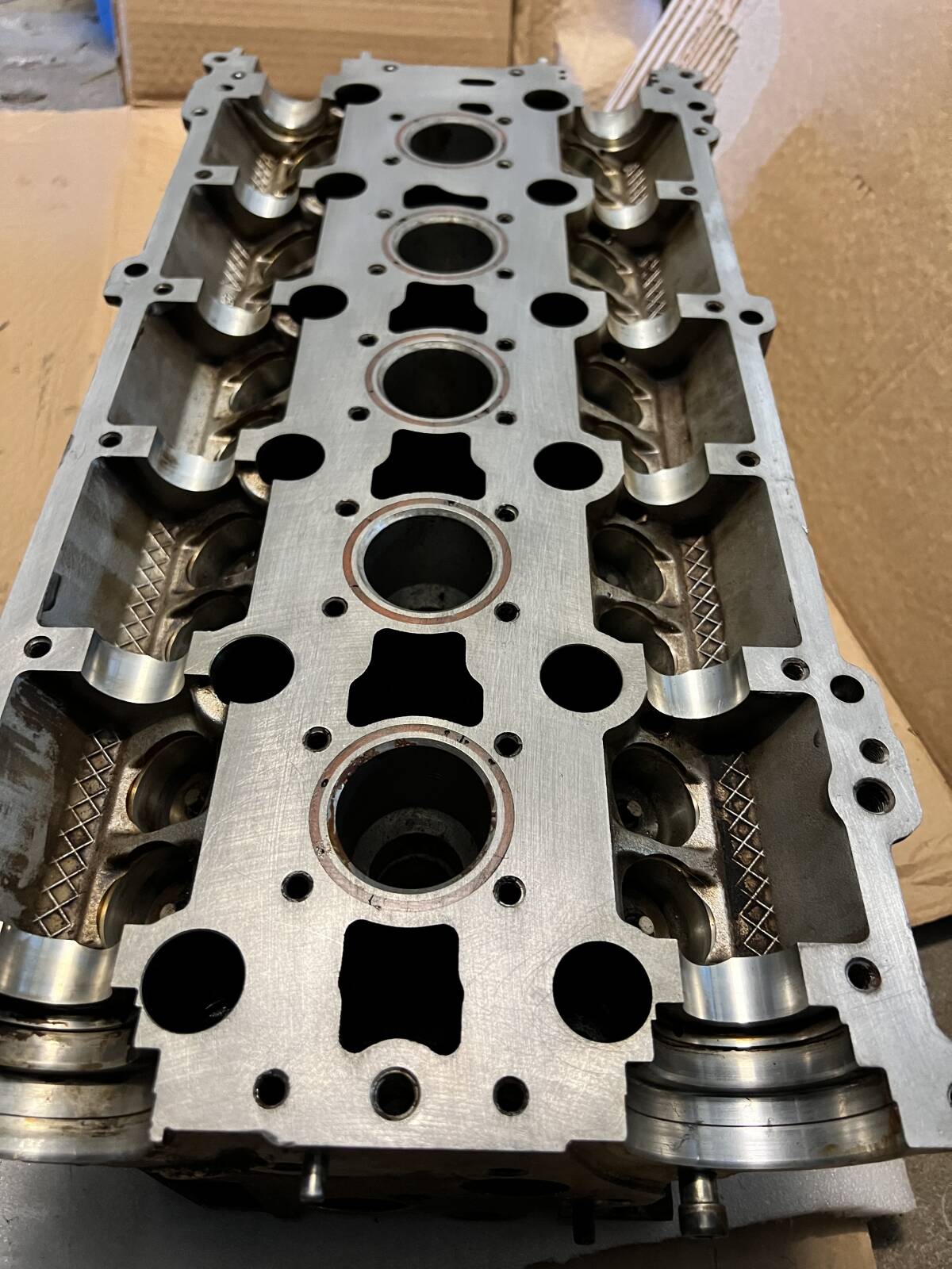

En kvälls jobb och resan mot a-traktor har påbörjats. Reg.bess 22/5... Tight! Men man presterar som bäst under tidspress... eller? Så vad har hänt:
https://www1.garaget.org/gallery/images/31/30683/30683-c64cfad7826ea6960a1b64604bec9336.jpg
Lista på vad som skulle göras - viktigt att komma ihåg att beställa delar!! ?
https://www1.garaget.org/gallery/images/31/30683/30683-e8bffb7233f190d0a9c38ec82501a1c4.jpg

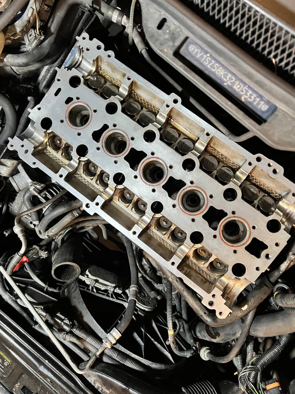

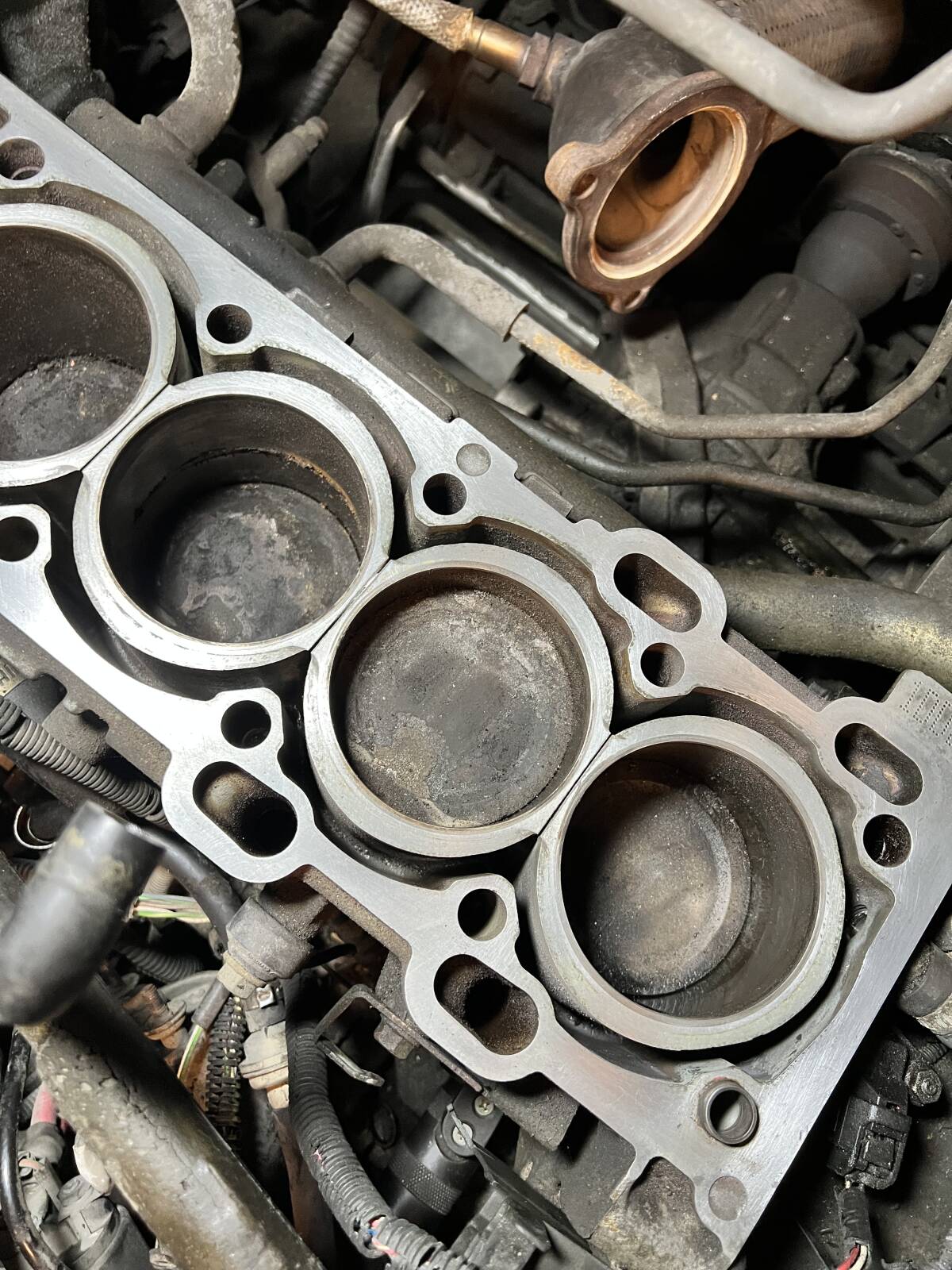

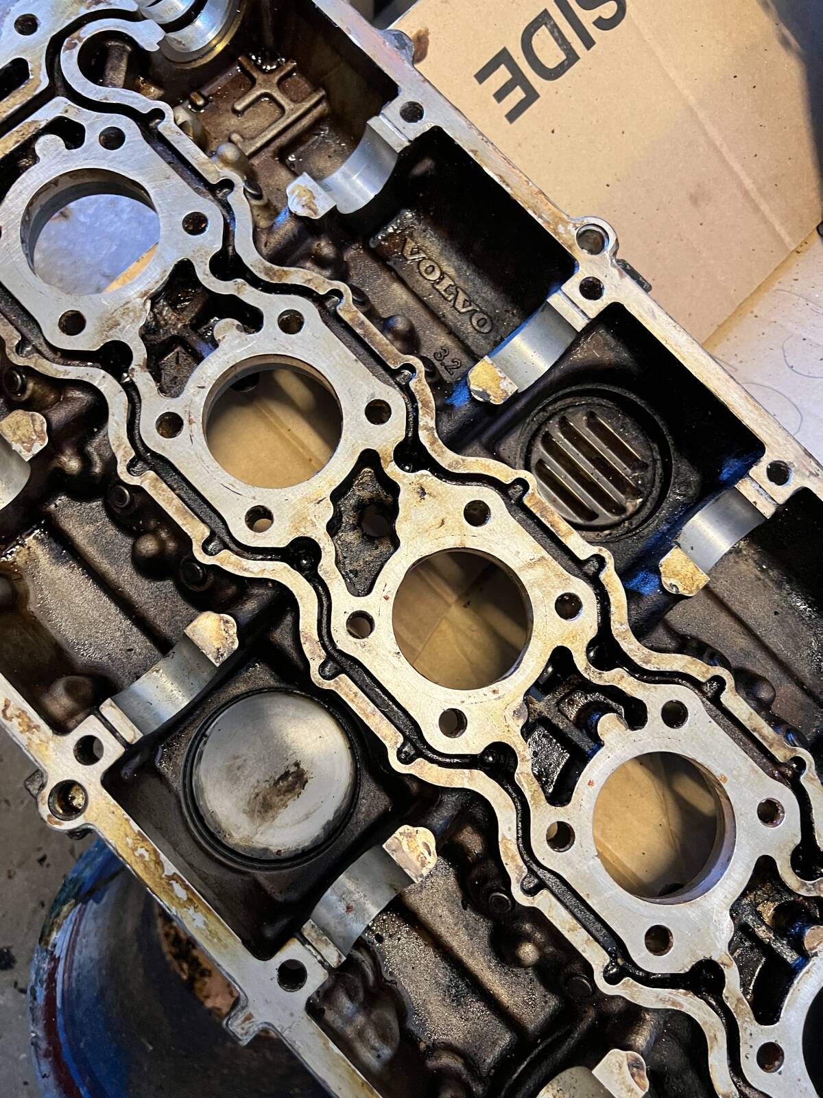

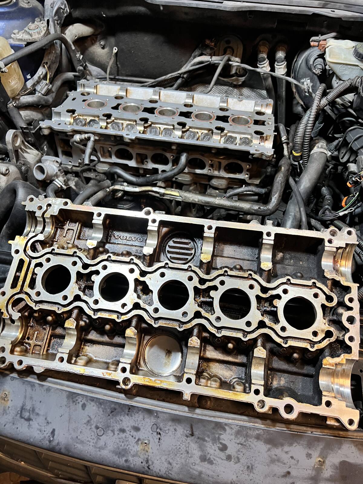

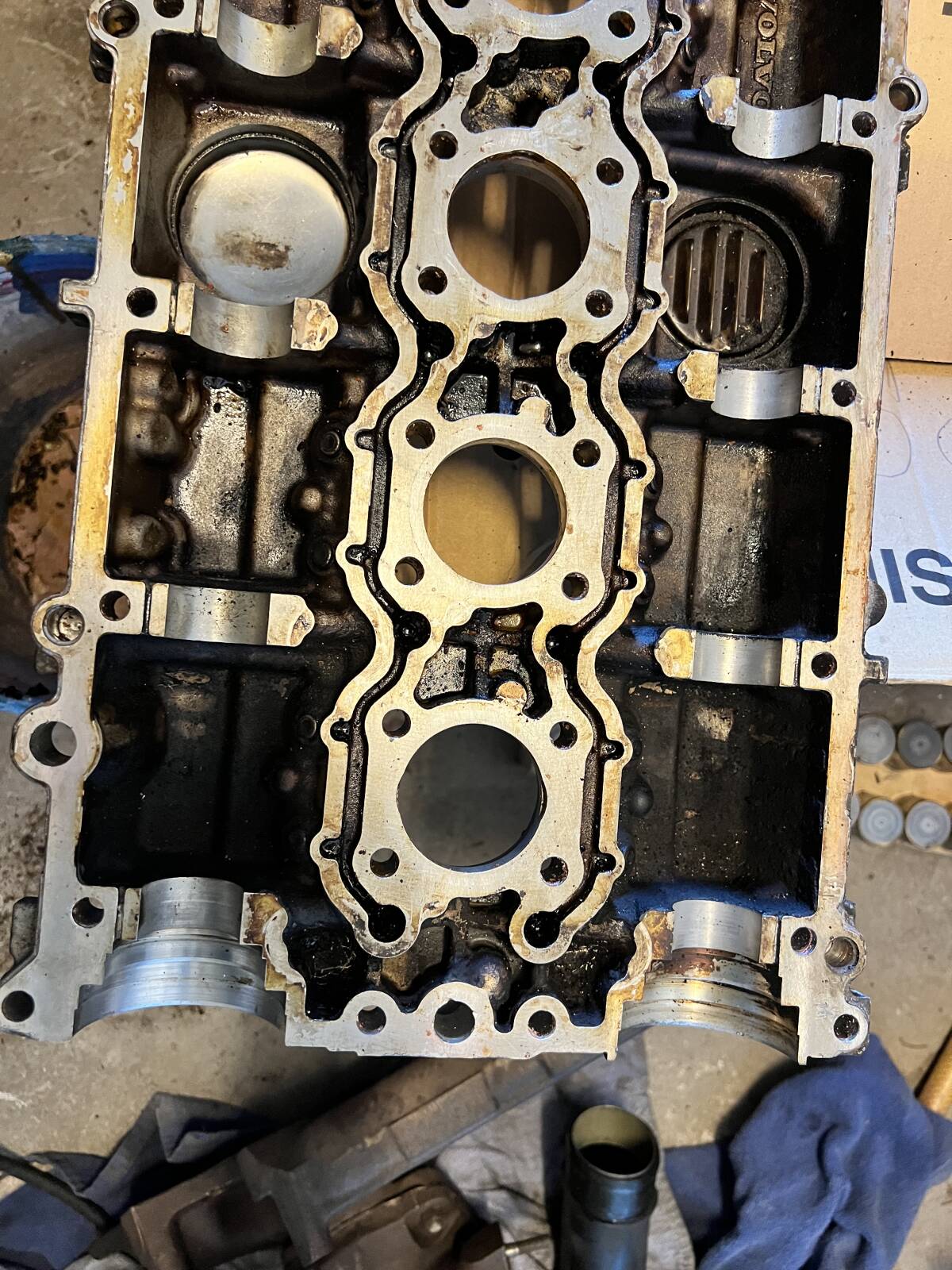

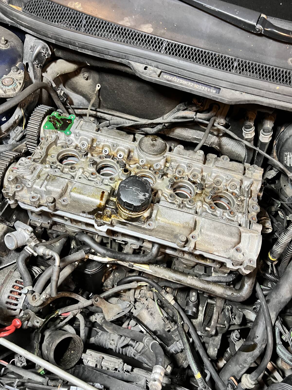

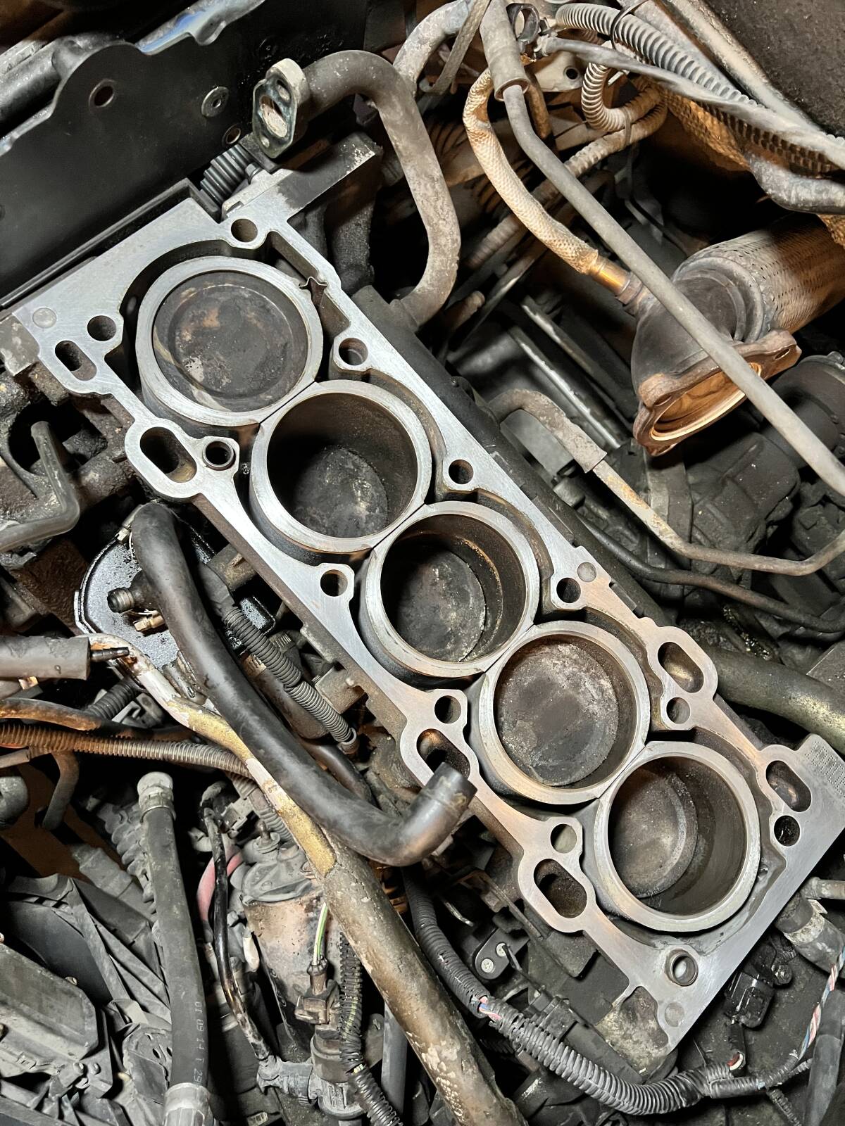

Starten såg ut så här.

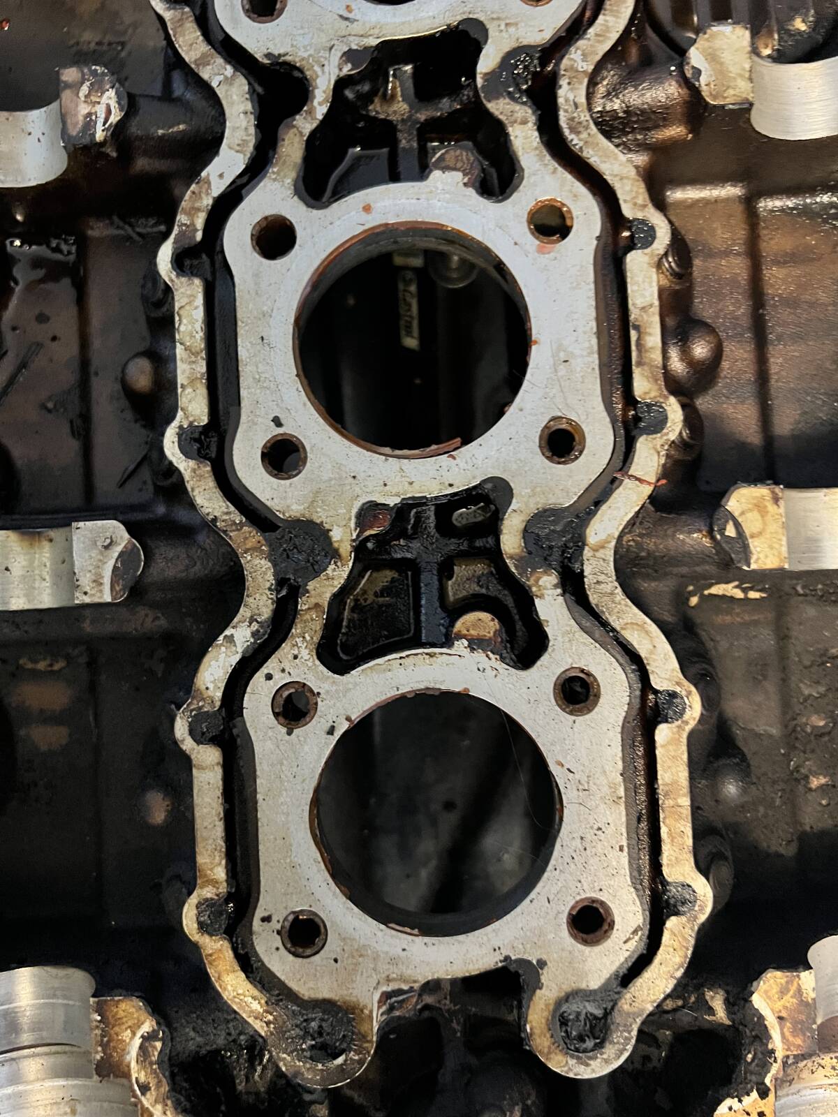

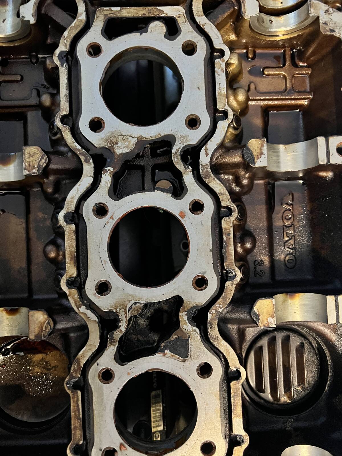

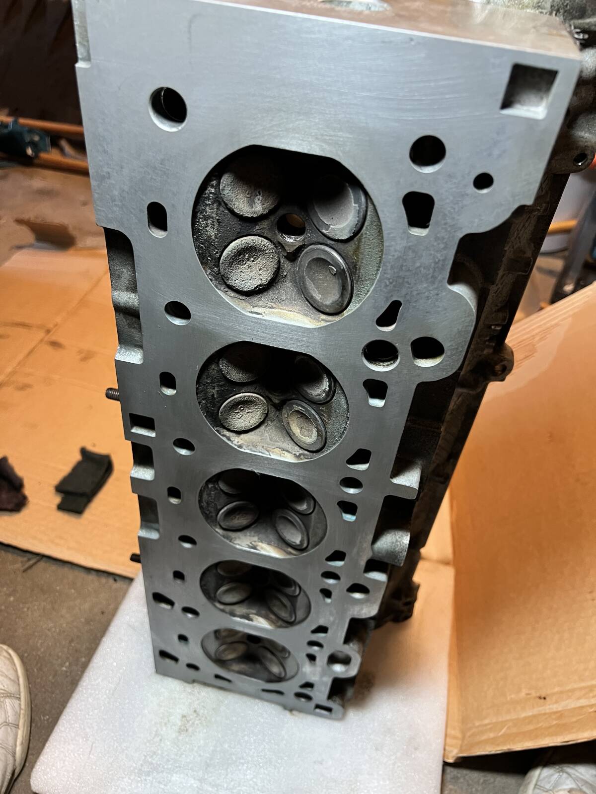

Rengöring av block, topp och delar som kommer i kontakt med block eller topp. Snyggt, ser nästan nytt ut!
https://www1.garaget.org/gallery/images/31/30683/30683-b7daf4202be0e66e0f206ce6d2f6bfff.jpg
https://www1.garaget.org/gallery/images/31/30683/30683-e3377f2e033a369e47c73b330714a2e1.jpg
https://www1.garaget.org/gallery/images/31/30683/30683-c9e3acf117101b0fe6d84b312bce3e65.jpg
https://www1.garaget.org/gallery/images/31/30683/30683-22d4e3a6233c6a232983d2bb8b7ffb57.jpg
https://www1.garaget.org/gallery/images/31/30683/30683-d376bfb4986248b45e0541db3902f565.jpg
https://www1.garaget.org/gallery/images/31/30683/30683-9bd95bacb8bcab84a37068f932bbc81a.jpg
https://www1.garaget.org/gallery/images/31/30683/30683-a72d94407b39bc1dbff218e800af3b3e.jpg
https://www1.garaget.org/gallery/images/31/30683/30683-619f5121a51aa1b0b59c8e2c3af17059.jpg
https://www1.garaget.org/gallery/images/31/30683/30683-77f9a74d75fbf08c9be78b79332771a4.jpg
https://www1.garaget.org/gallery/images/31/30683/30683-e15b64887c7171cd5426e0086e29adc9.jpg
https://www1.garaget.org/gallery/images/31/30683/30683-6f519115310d0edaf563e38ca35fec05.jpg
https://www1.garaget.org/gallery/images/31/30683/30683-59769fcb34f48b6ca553a532042e83cb.jpg

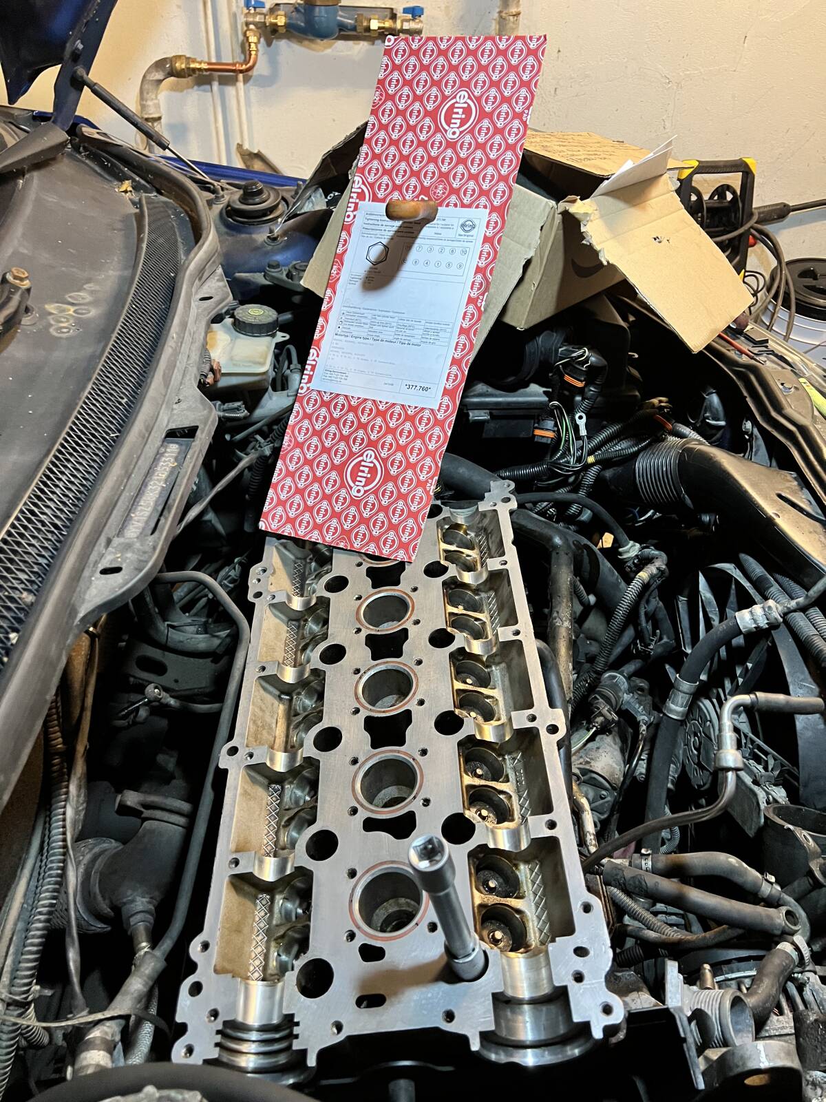

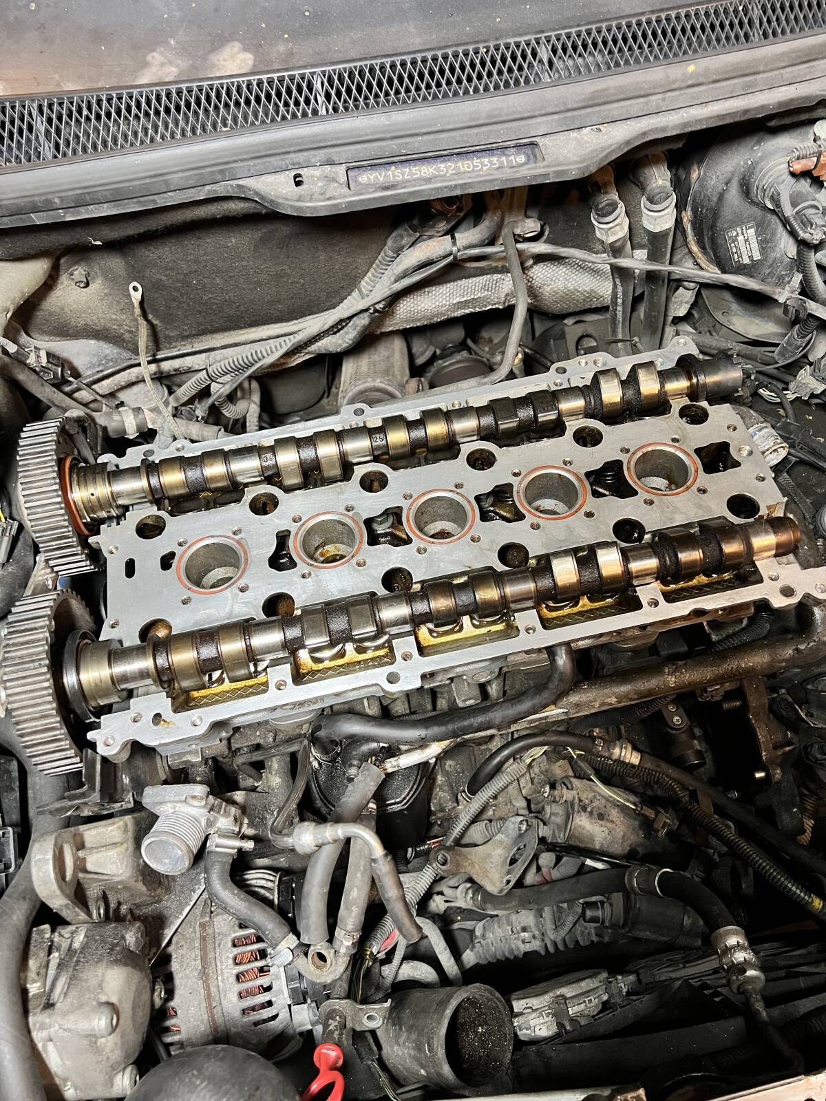

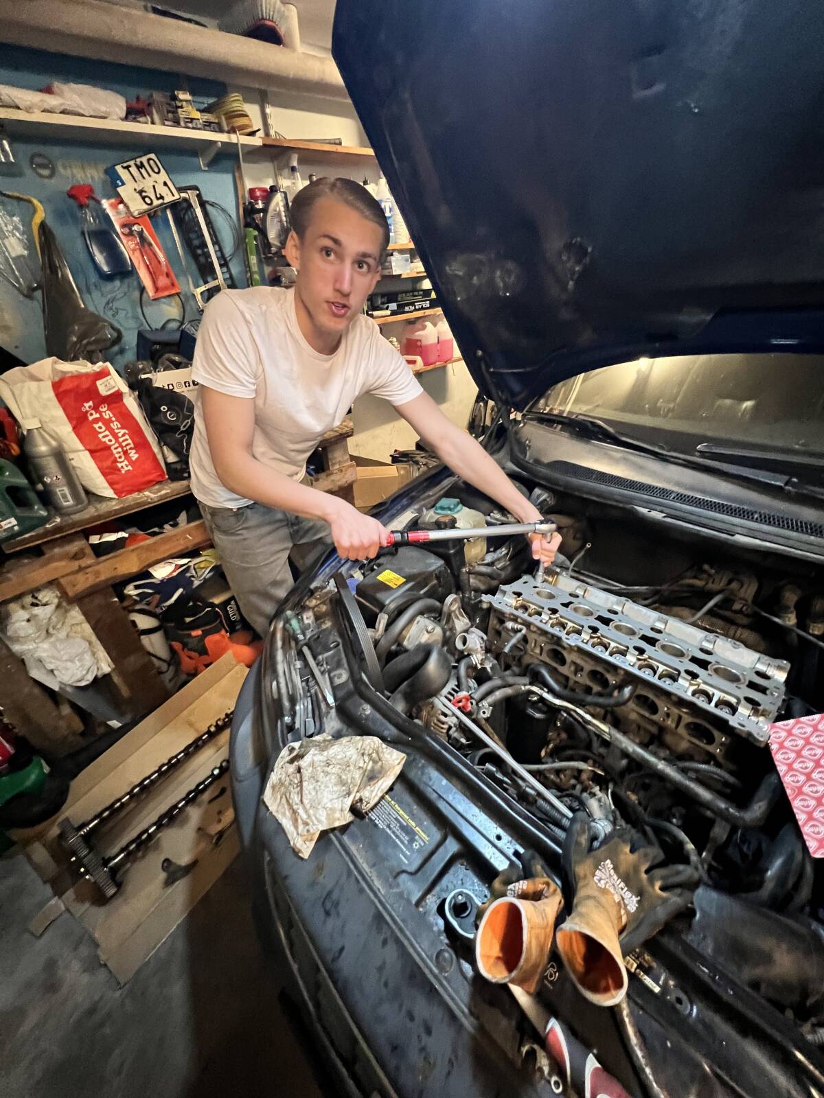

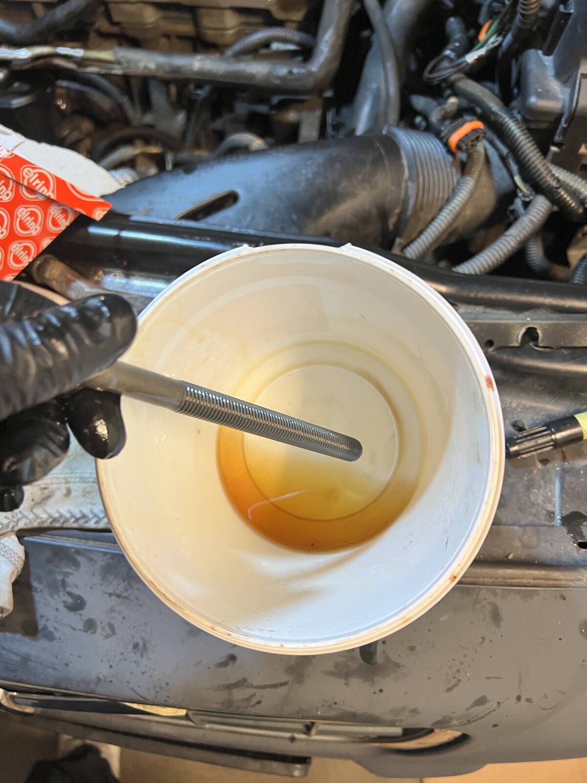

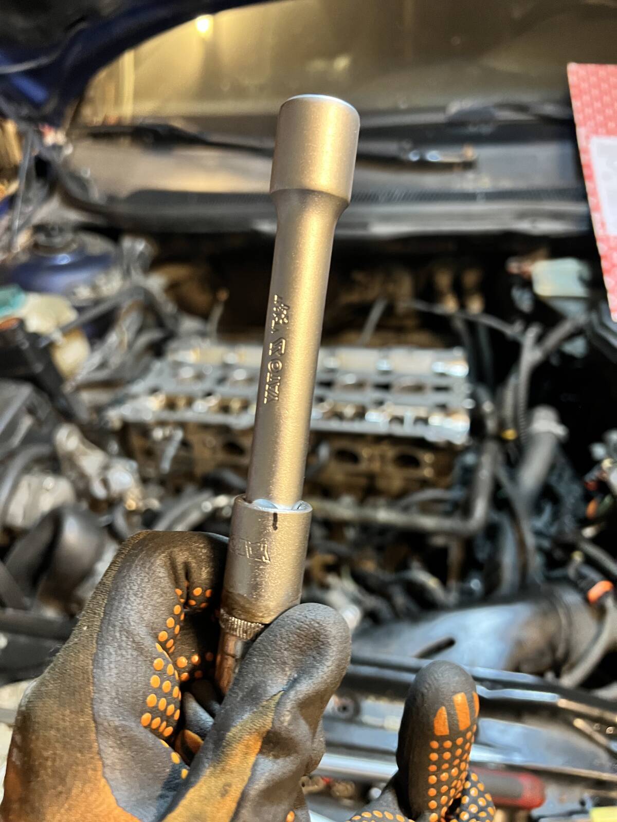

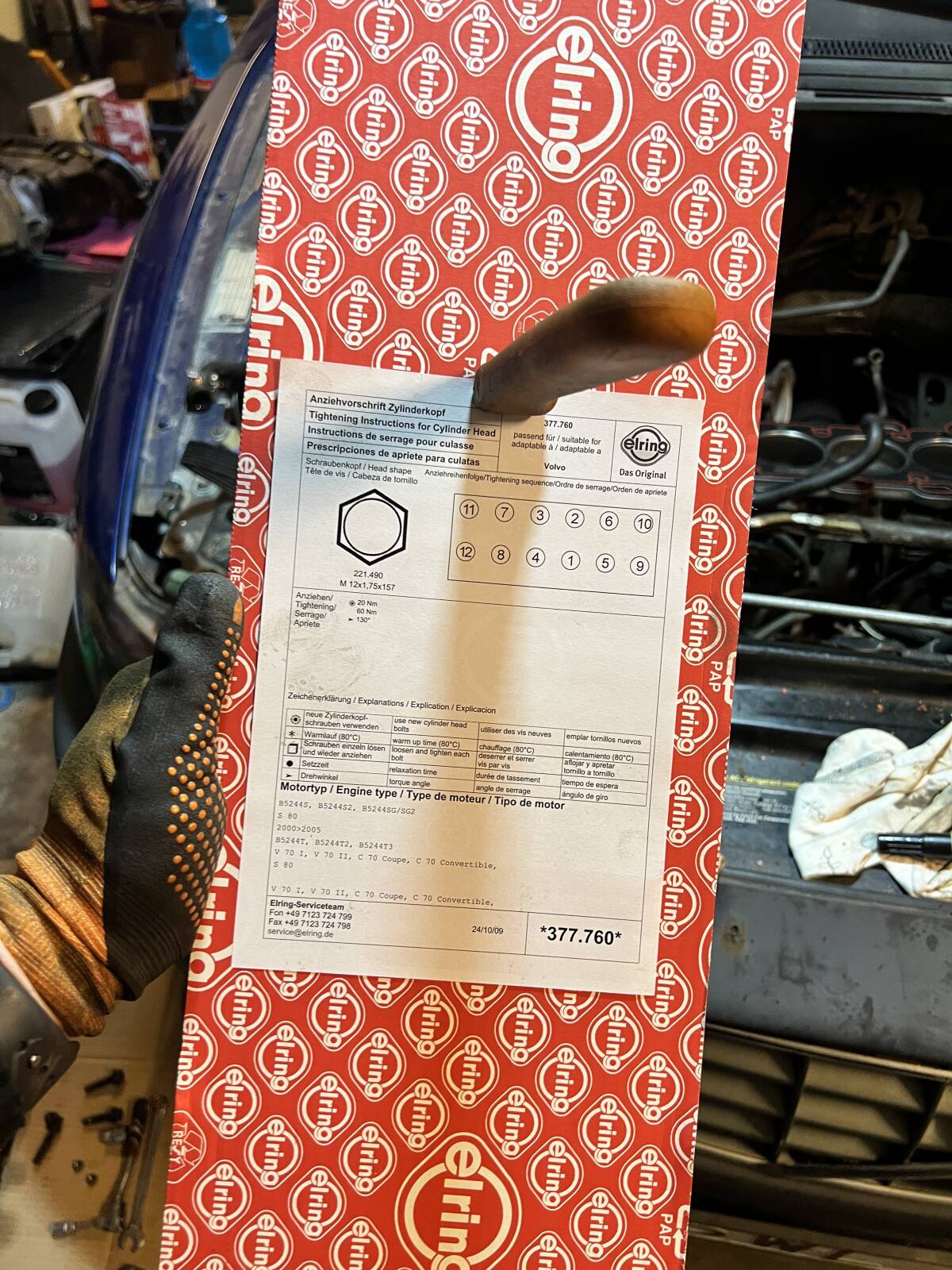

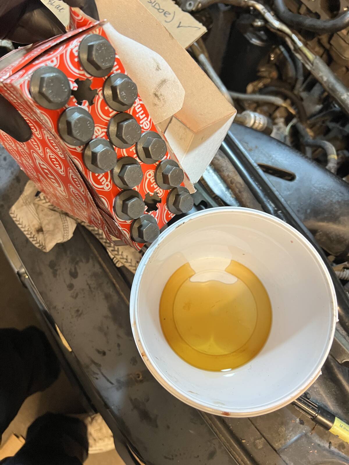

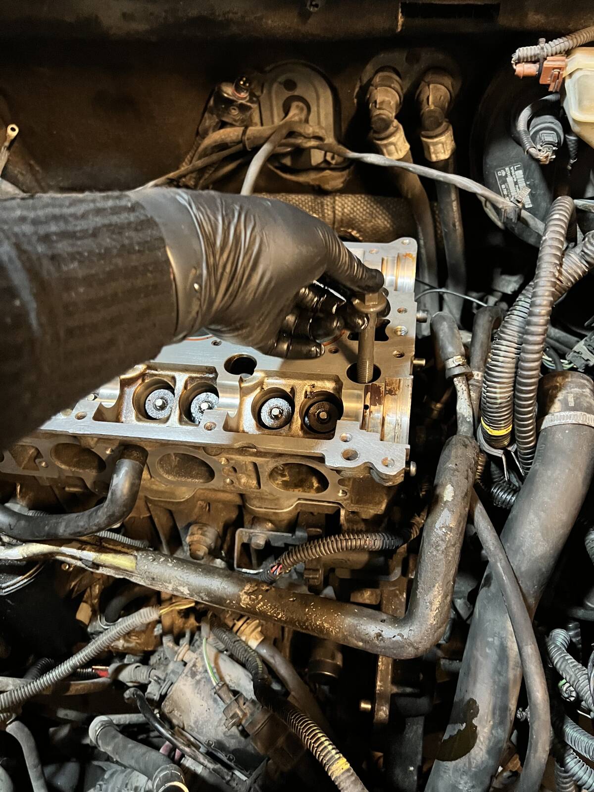

Anoljning av sträckbultar. Volvos instruktion sa en ordning, leverantören en annan. Valde att följa leverantörens mönster på hur bultarna skulle dras åt, vilket var från centrum och arbeta sig utåt - Volvo ville ha det tvärtom; utifrån och in mot centrum. Klockan var 23, och tänkte helt galet med graderna som skulle dras - så drog mer än 130 grader. Men enligt den jag pratat med så ska det inte vara någon fara, då bultarna fortsatt är hela. Googlar man så är det väl inte optimalt - kan medföra fel när motorn blir varm. men jag litar på min rutinerade mekarkontakt och går för det han säger; han brukar också återanvända sträckbultar och det har aldrig hänt något för honom. Tur eller skicklighet, vem vet. Projektet måste fram och bli klart innan 22/5 - så då gör jag hellre om det igen längre fram.
https://www1.garaget.org/gallery/images/31/30683/30683-e0ac9f4d751f9e4b8d72b6452601e803.jpg
https://www1.garaget.org/gallery/images/31/30683/30683-9c6bb5e27d6148c127ebf9200dc85639.jpg
https://www1.garaget.org/gallery/images/31/30683/30683-0306e39a1953681bc5c5b5161a8f104a.jpg
https://www1.garaget.org/gallery/images/31/30683/30683-417f4b68f5eb3f3093b5620807ba8c4b.jpg
https://www1.garaget.org/gallery/images/31/30683/30683-8dc4dfe4a2d8c5d31c921edb631e3201.jpg
https://www1.garaget.org/gallery/images/31/30683/30683-79cb7f66004285d5d31370db8309db79.jpg
Skruvhjälp. Kul att han är intresserad och blir mer intresserad!
https://www1.garaget.org/gallery/images/31/30683/30683-01b5b3ce3fc6578ea4ccae83305e94d5.jpg
I med lytarna på sin plats, dessa också anoljade!
https://www1.garaget.org/gallery/images/31/30683/30683-76097eefa1a122b0cc7dabbcb3351680.jpg
https://www1.garaget.org/gallery/images/31/30683/30683-d516ebd1d16c00e6ba64c03f3b48e74d.jpg
https://www1.garaget.org/gallery/images/31/30683/30683-4c851df47c533ee07ea2d6c8890fe4d1.jpg
https://www1.garaget.org/gallery/images/31/30683/30683-12eeb79f9ca242b7a48b70fdb2162bd6.jpg

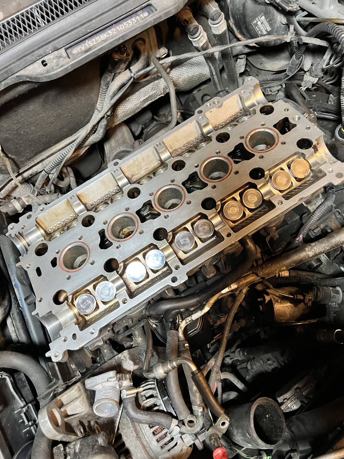

Så här långt kom jag, då hade jag hållit på typ 4 timmar aktivt. Nöjd med framstegen! Nu väntar jag på packningar som har efter beställts, glömde, ny kamrem och vattenpump, generator rem, tändstift med mera.
