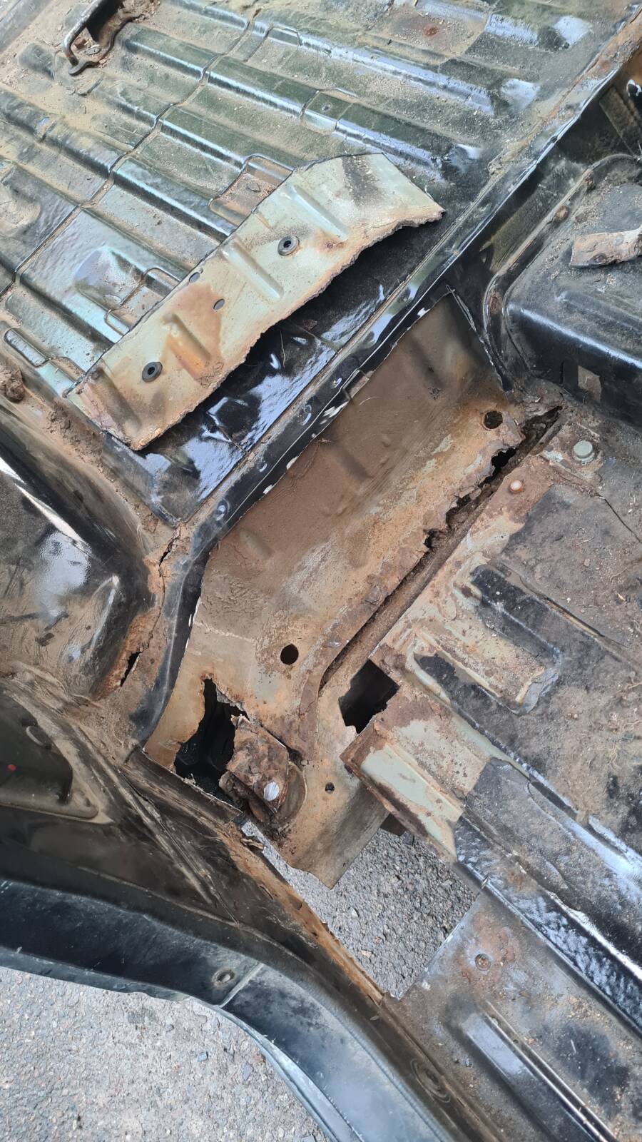

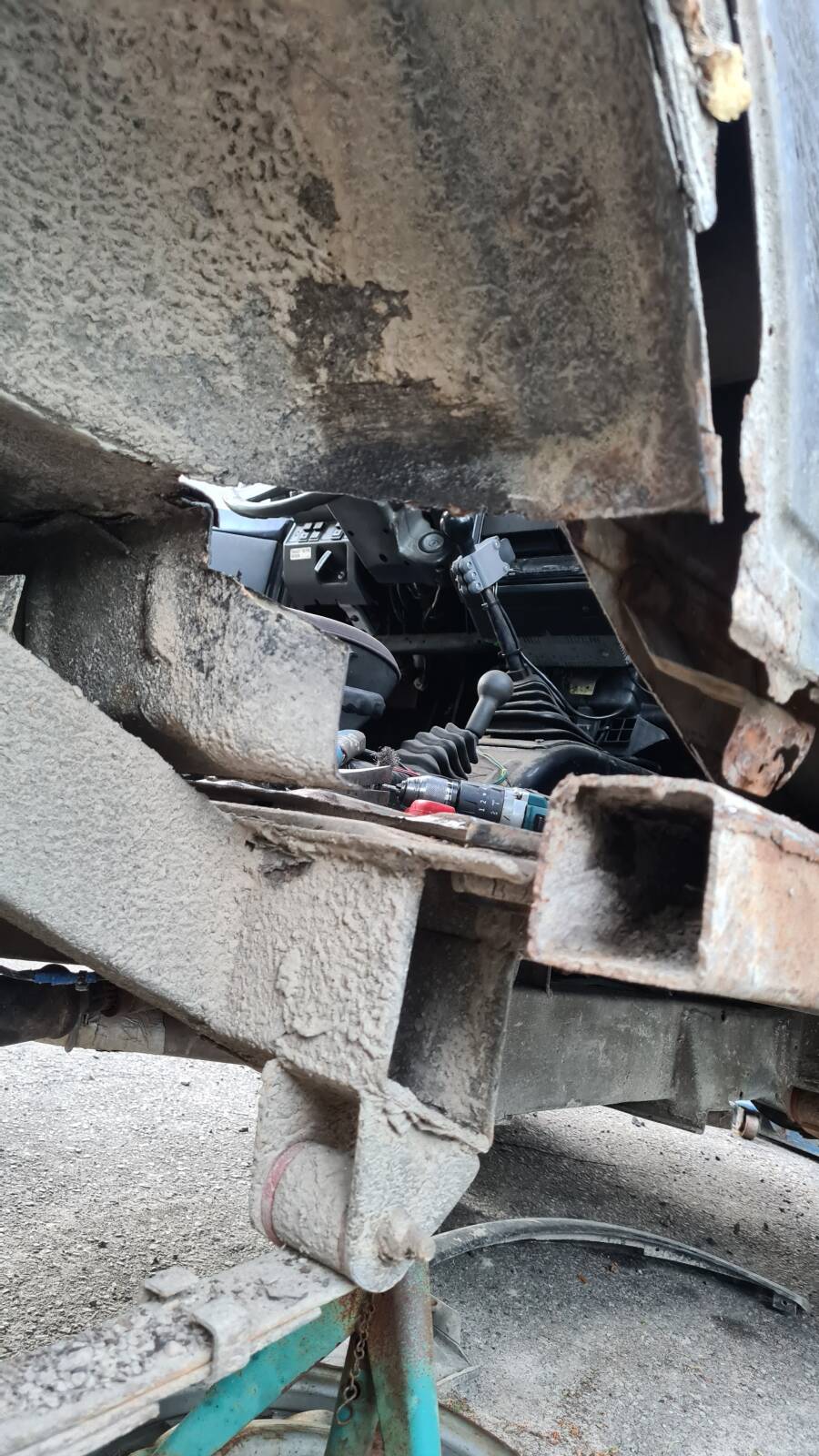

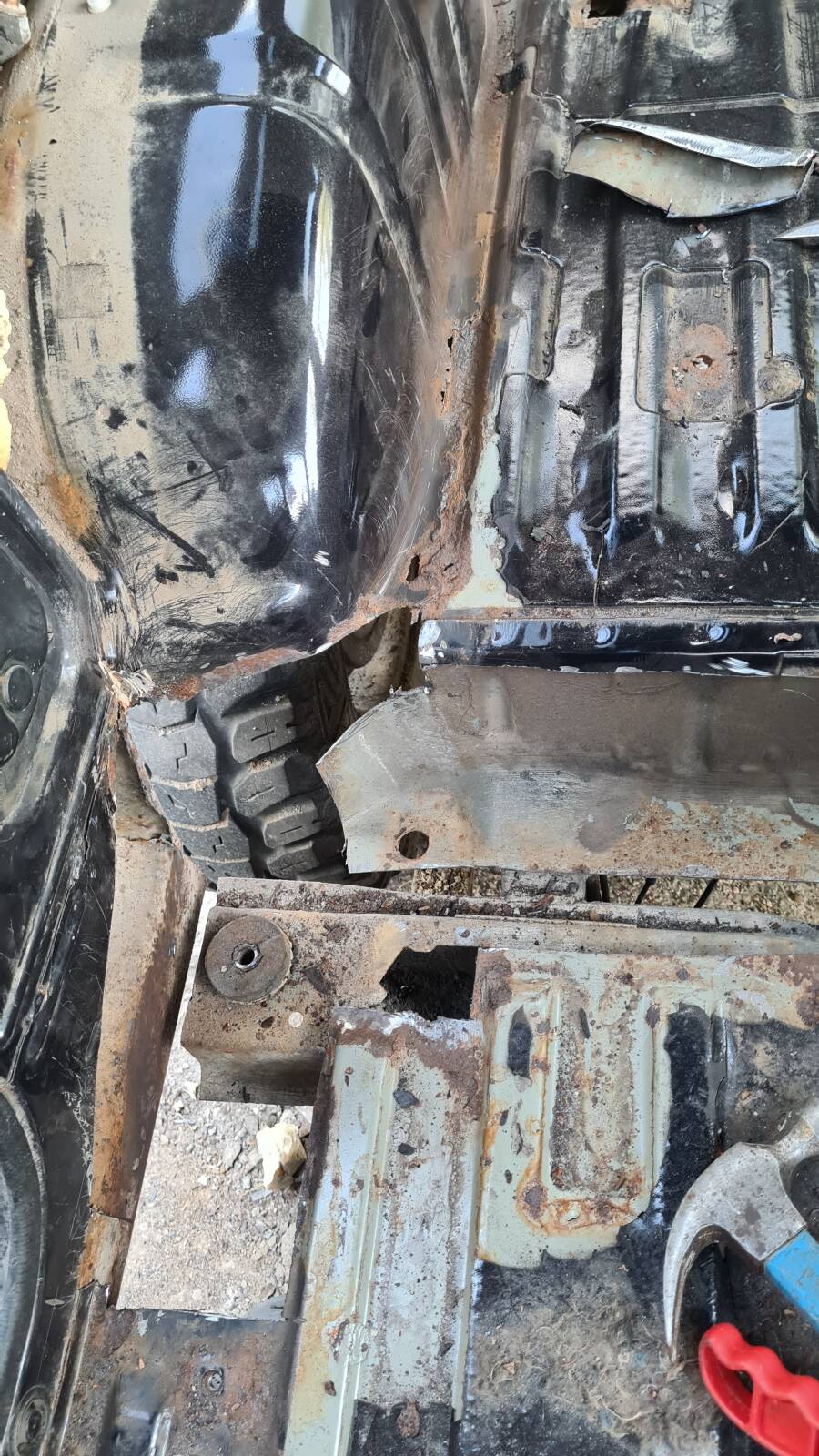

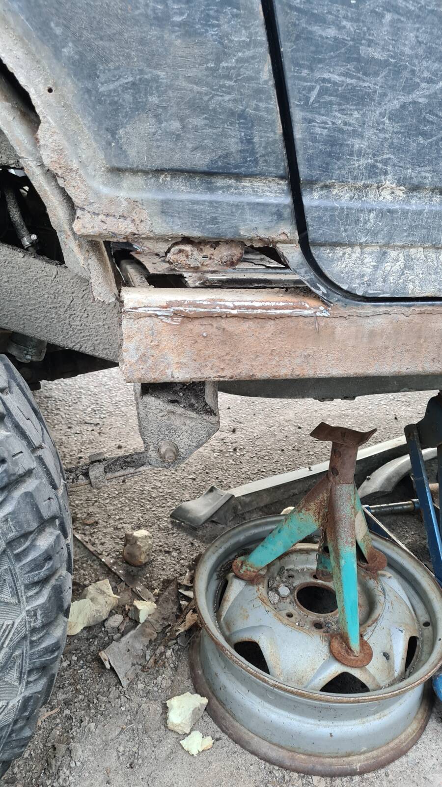

28 maj
Pumpen fungerade hur bra som helst så åkte in och besiktade Samuraien i hopp om några enkla fel för blankt papper så man kan börja byta motor, men, besiktningsmannen var gubbgrinig så fick massa underliga 2or som jag inte haft på 15 år.... Nåja fixa lite rost, lampor och ratten som glappar 1 mm upp och ner, lika som på mina 2 andra suzukisar men men. Hoppas vara klar med rostlagningen i helgen, kapade ur mer än det behövdes så det området blir rostfritt. Tanken var att rostlaga allt i vinter men  fick väl börja med hörnet så besiktningsgubben blir nöjd. https://www1.garaget.org/gallery/images/42/41098/41098-46ad91ab5a2ec8b8c71ede54d8e71436.jpg
