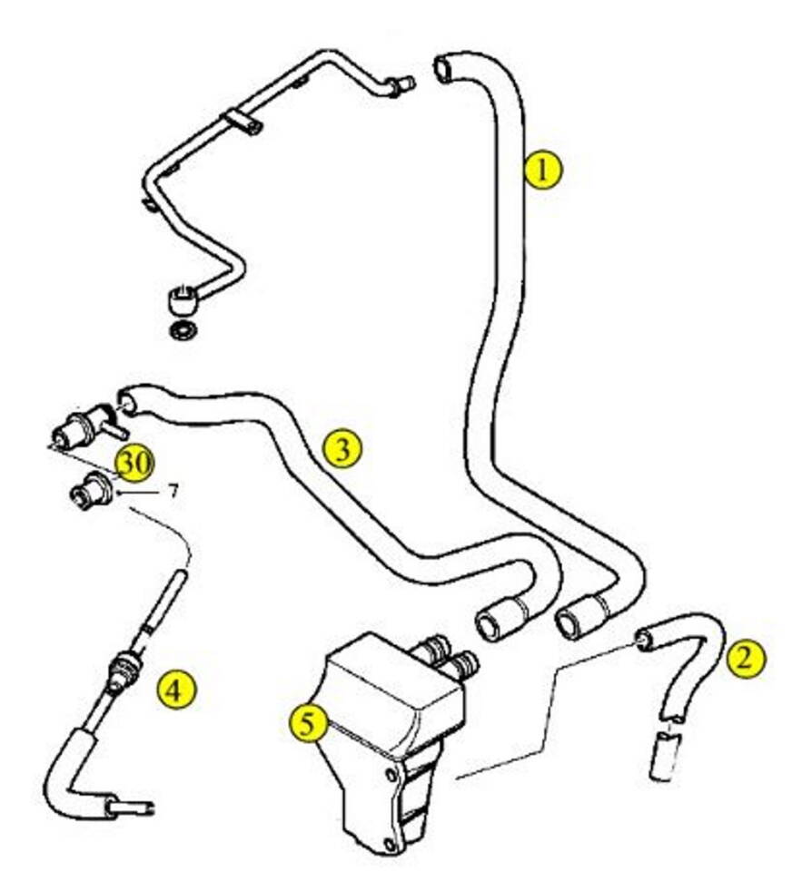

Jag har hört att dem här årsmodellerna har bristfällig vevhusventilation så jag började felsöka där, och använde då den här kartan och misstänkte backventil(4) på "lilla" sidan

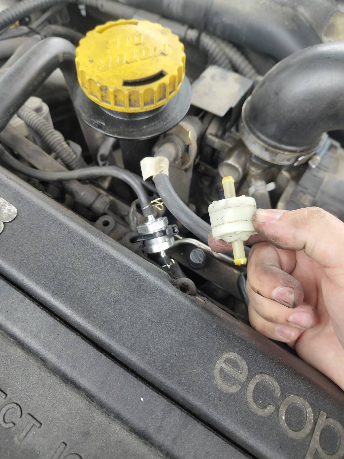

Så jag förmodade att det var den här backventilen, så jag plockade lös den och då märkte jag att den släppte genom luft så jag bytte ut den och var rätt säker på att det var boven.
https://www1.garaget.org/gallery/images/249/248963/248963-ea7d6ea588d991de5fa4e7e29e7fb98f.jpg
Men efter bytet så körde jag en sväng och ingenting hade ändrat sig, exakt samma symptom som tidigare. Tog jag fel bakventil? Hur som så känns det som att den behövde bytas.
Jag har tillgång till andra bilar så Saaben står stilla tills vidare, känner att jag inte vill köra med bilen fram tills jag har löst problemet.
Så jag vänder mig till er och söker råd, är det fel backventil jag bytt ut? Finns det fler någonstans? Turbohaveri? Är jag helt ute och cyklar?
