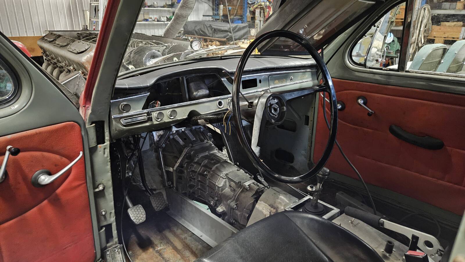

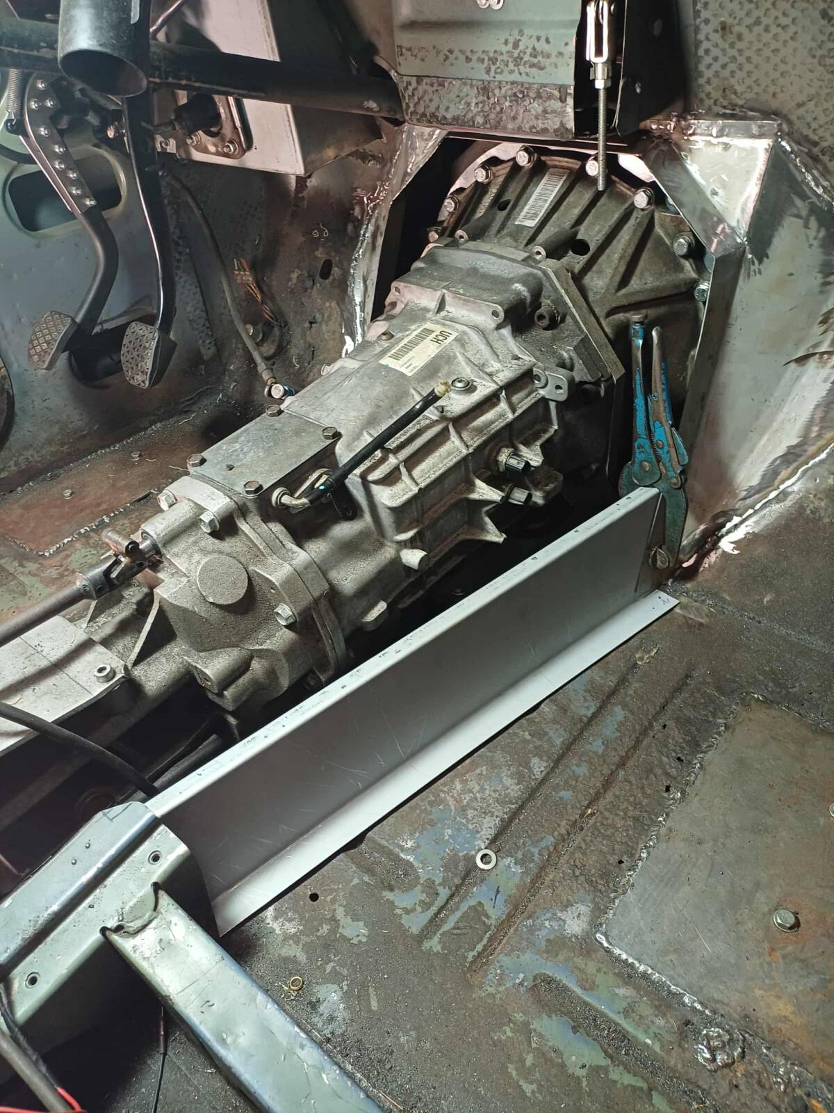

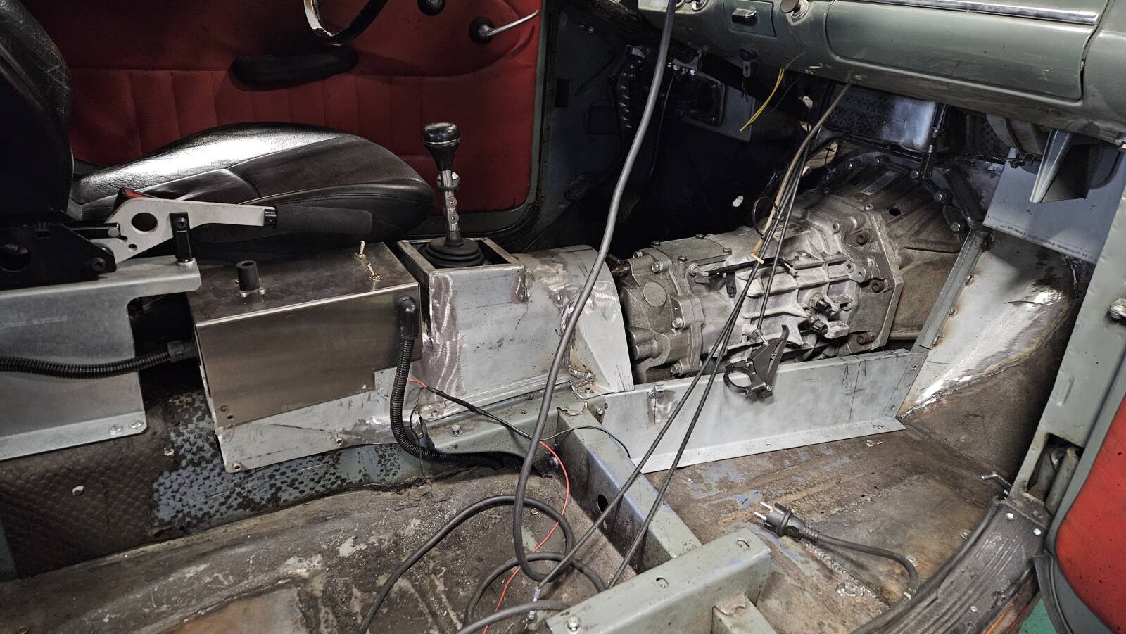

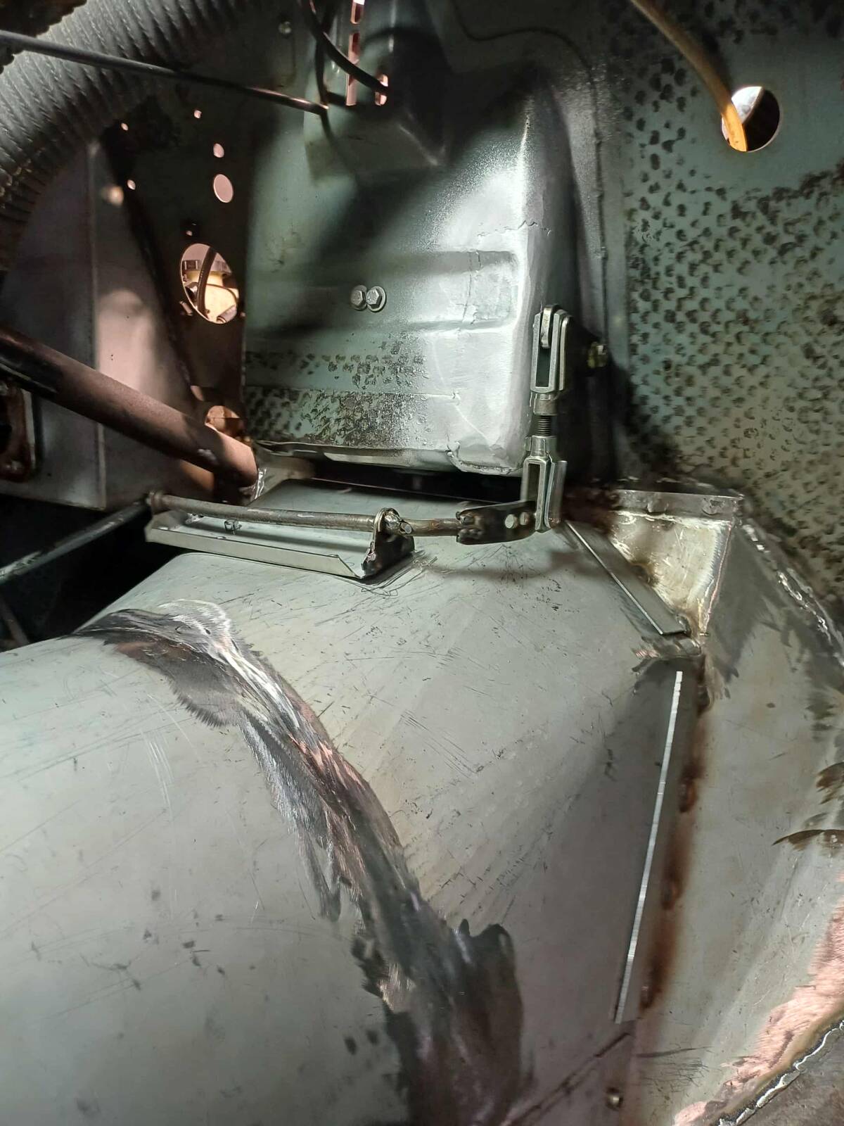

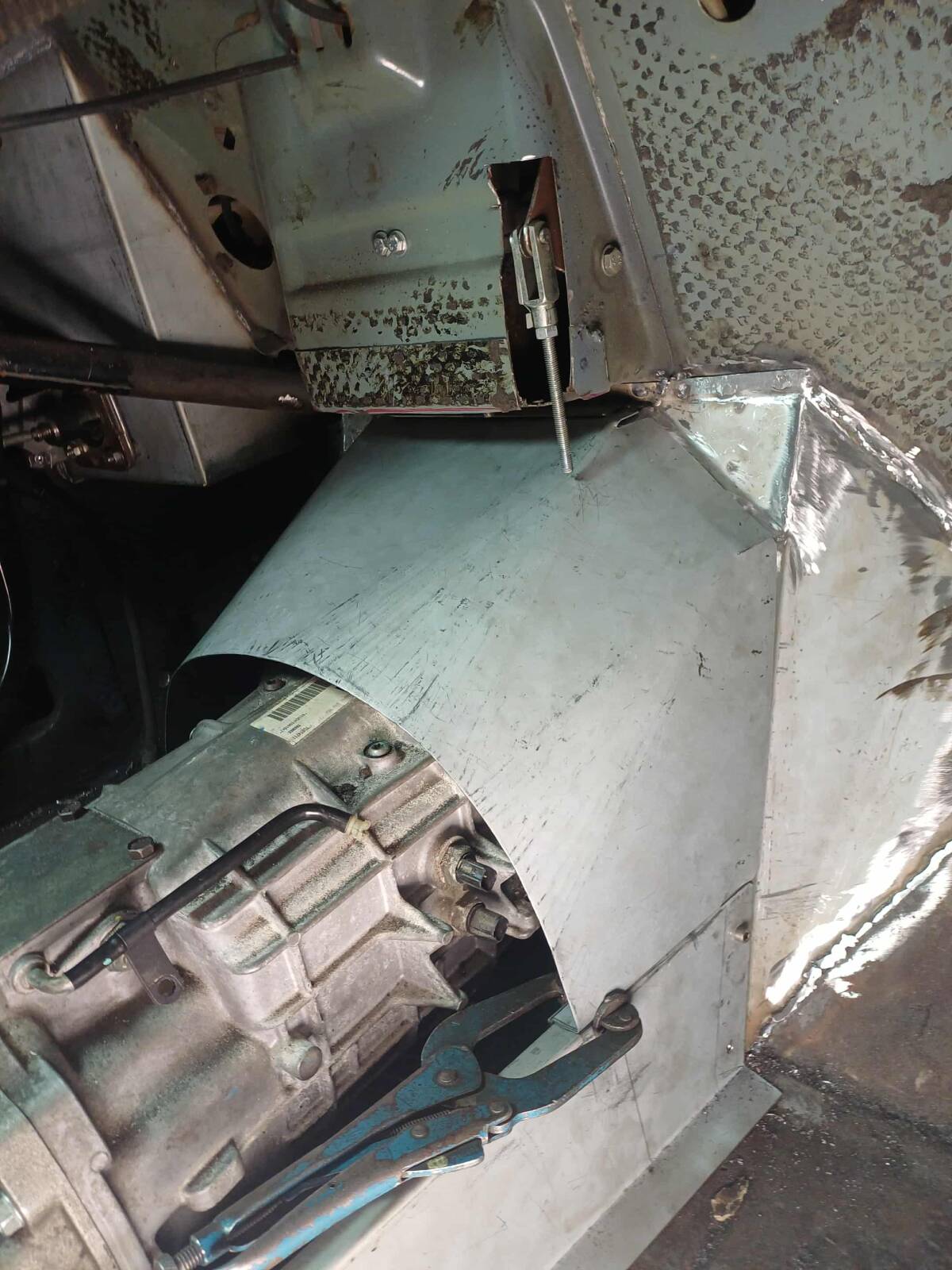

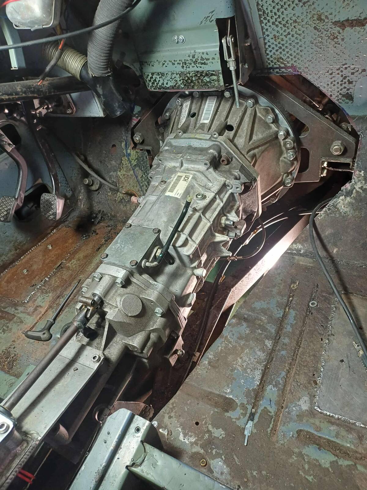

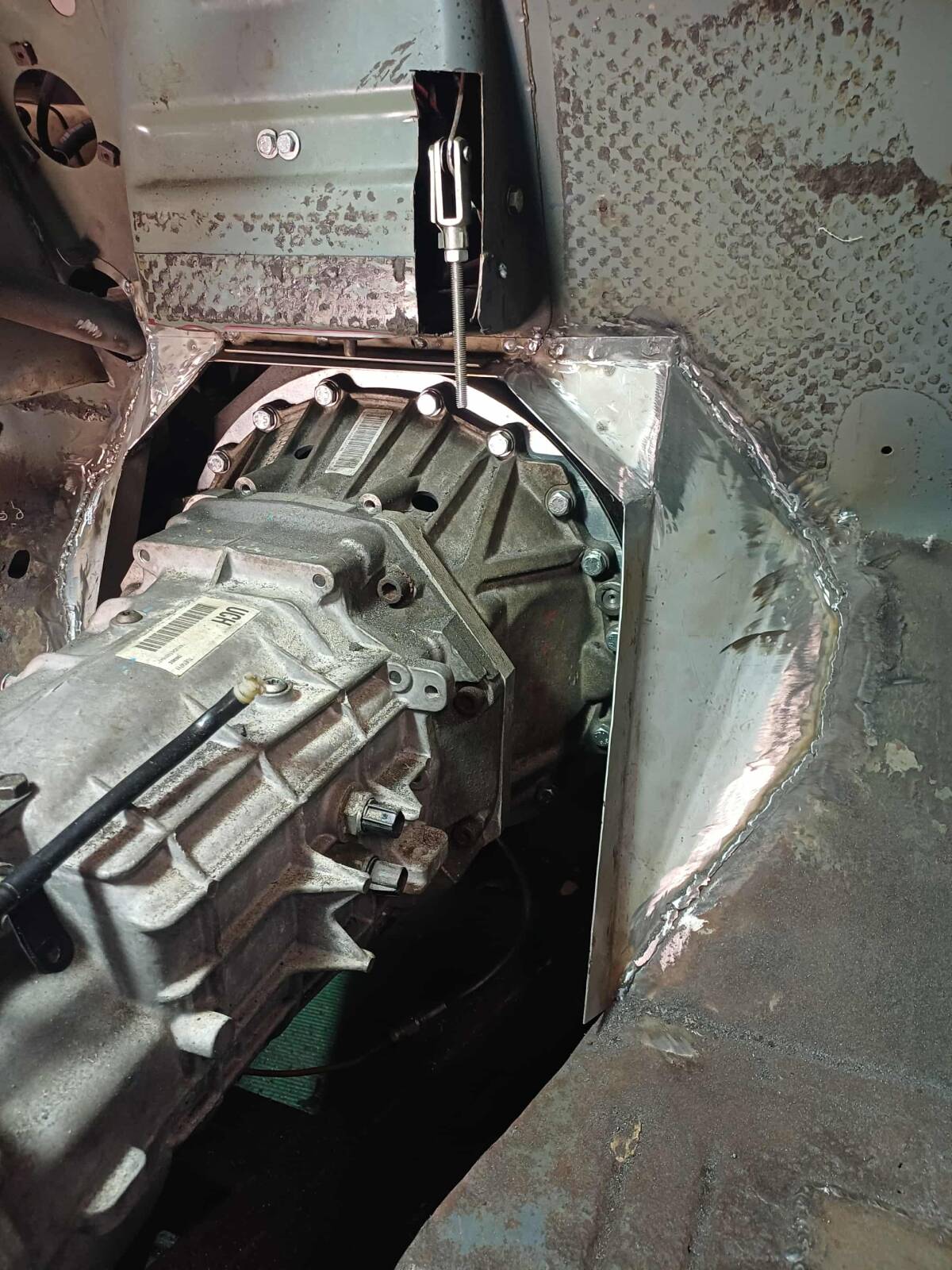

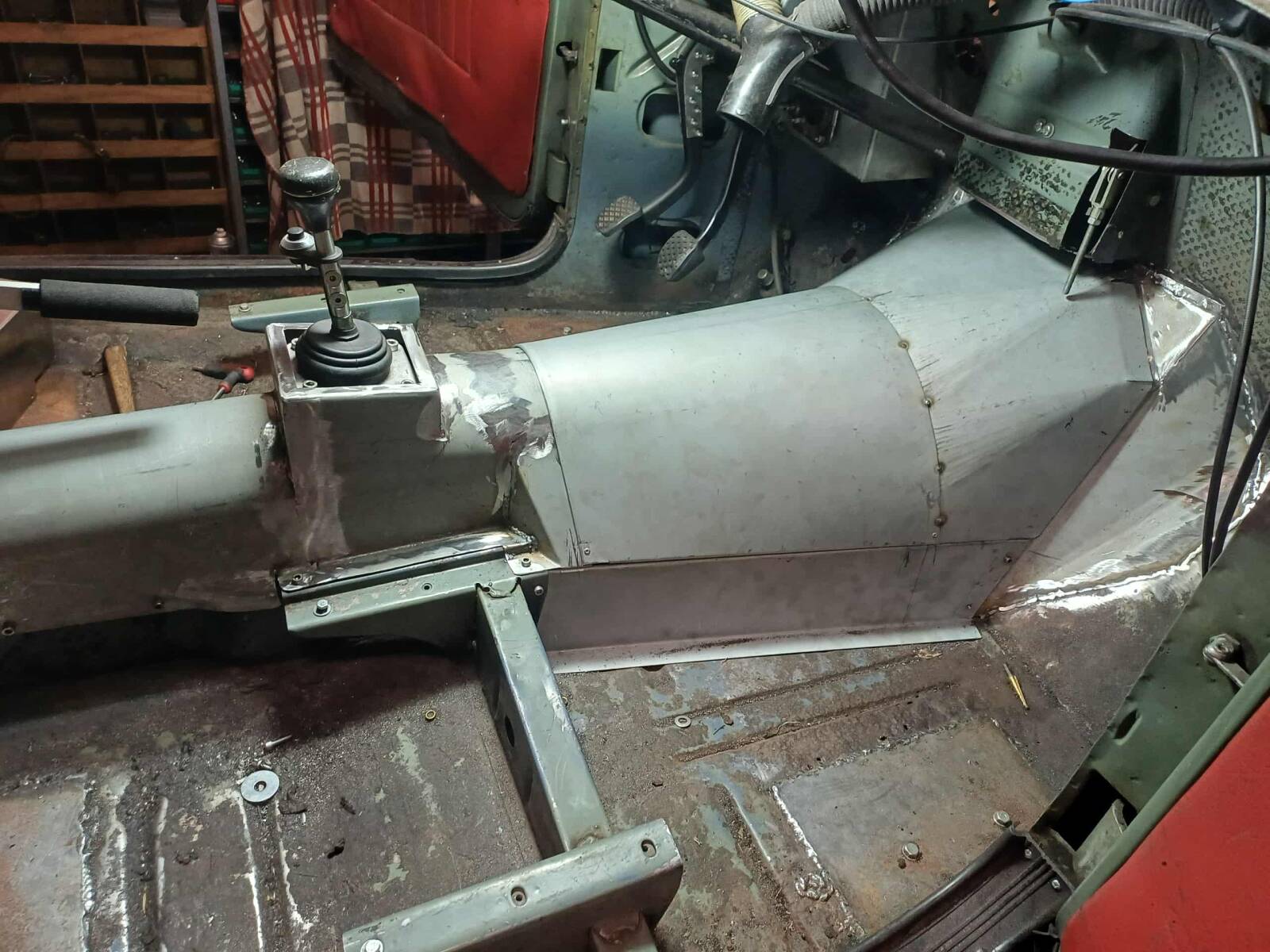

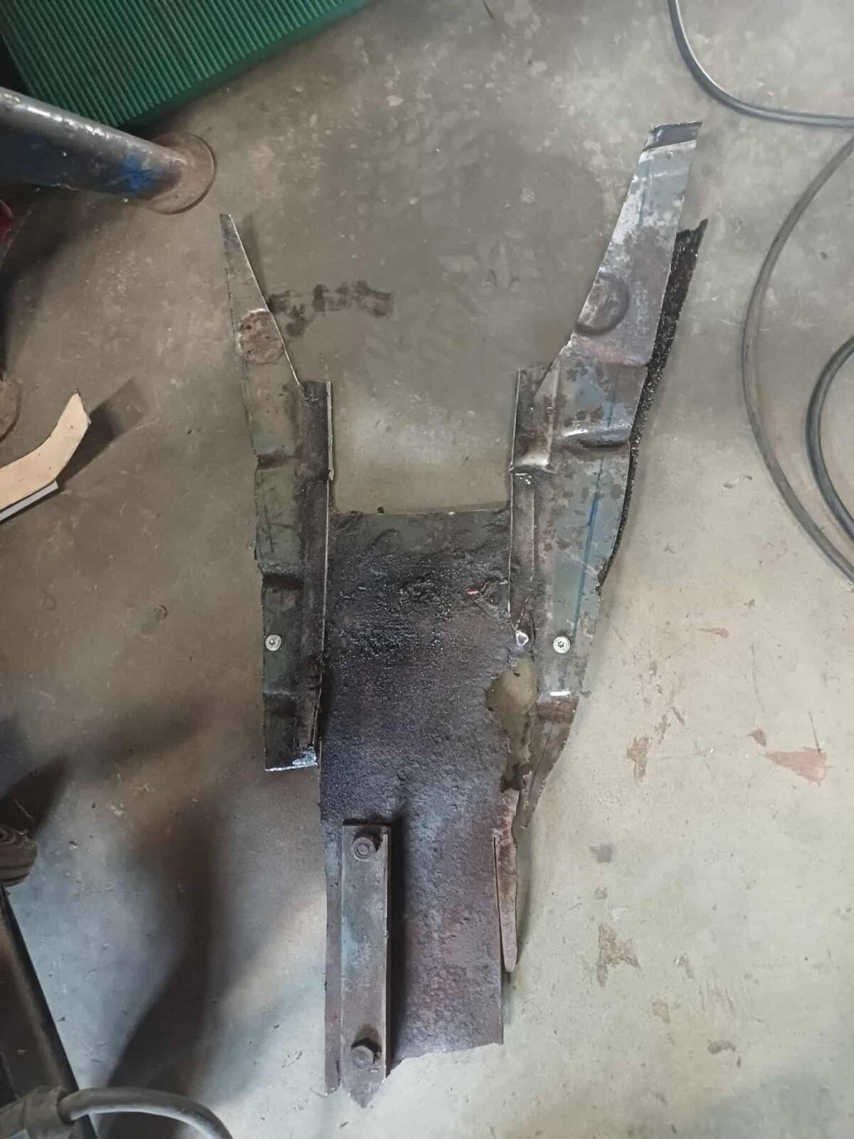

Planen var ju en kardantunnel, täcka lådan och samtidigt staga upp torpedväggen. Hela karossen svajade med motorn igång som det var.
Kapa ur det som är i vägen, lådan har i princip legat på golvet i bakkant innan
https://www1.garaget.org/gallery/images/204/203384/203384-381f19101f4d3e942a5361bc89324750.jpg
https://www1.garaget.org/gallery/images/204/203384/203384-e6eb205e8e62c8540e5599ecb3287dbb.jpg

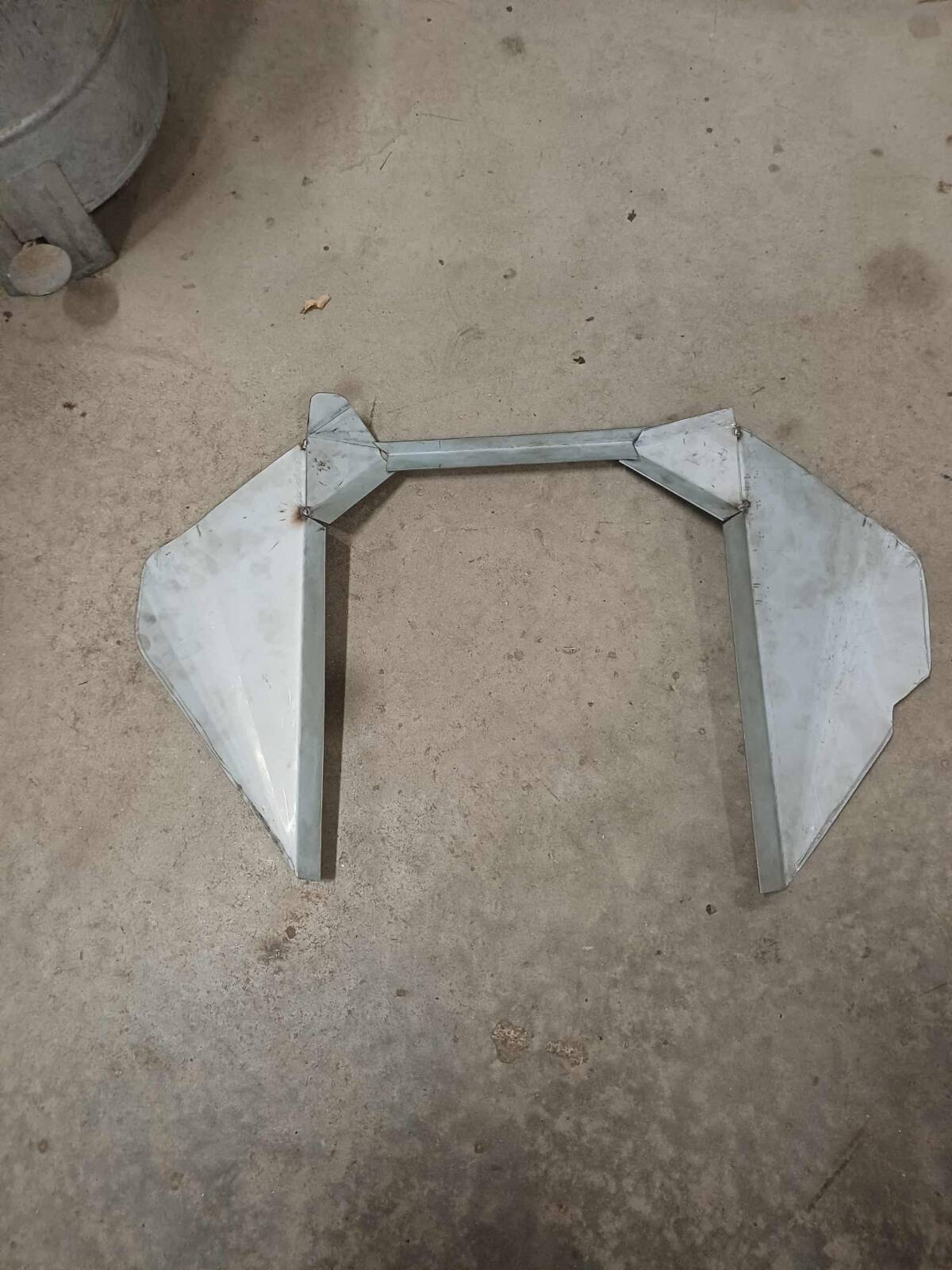

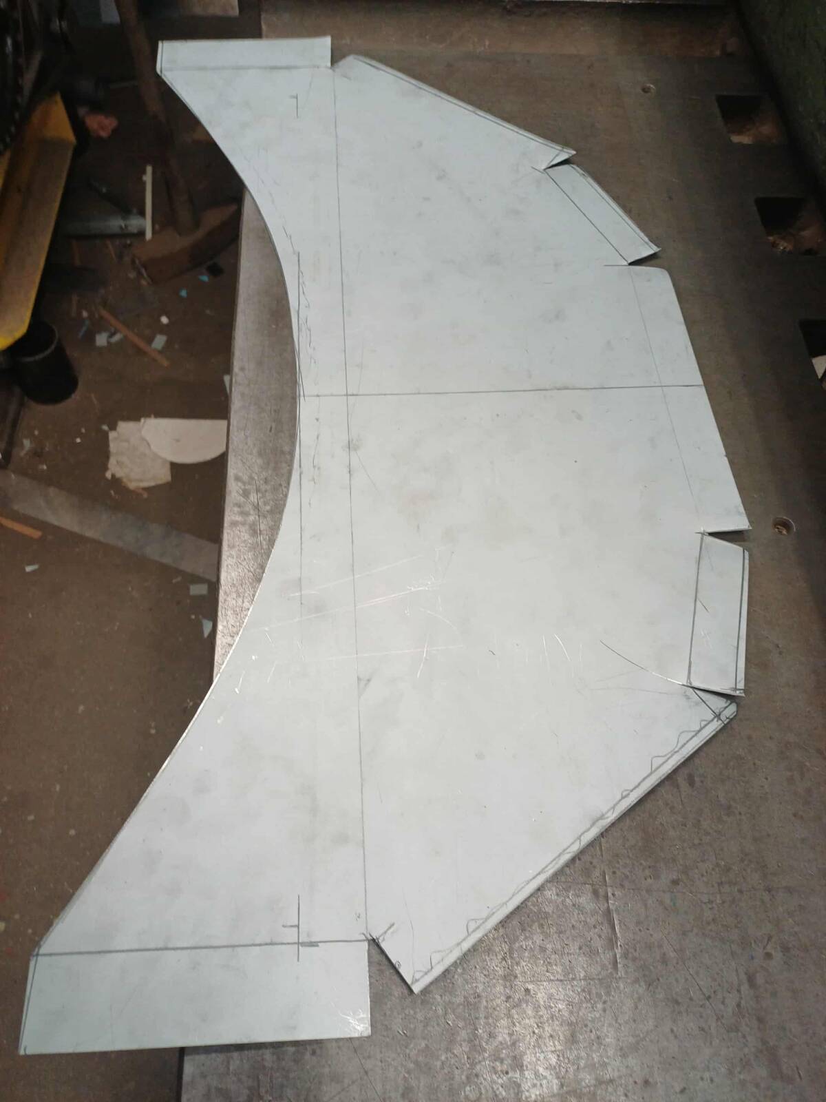

Sen började han göra mallar och plåtade upp torpeden, old school.
https://www1.garaget.org/gallery/images/204/203384/203384-026840fa0fb8819a37ada262b2c3c8e1.jpg
https://www1.garaget.org/gallery/images/204/203384/203384-c1a8c6790d3a9aae9c43343422eebd3b.jpg
https://www1.garaget.org/gallery/images/204/203384/203384-c15ff8738a87bfef57348e63cda37e39.jpg
https://www1.garaget.org/gallery/images/204/203384/203384-59555a40da193edc31b511556c9be94e.jpg

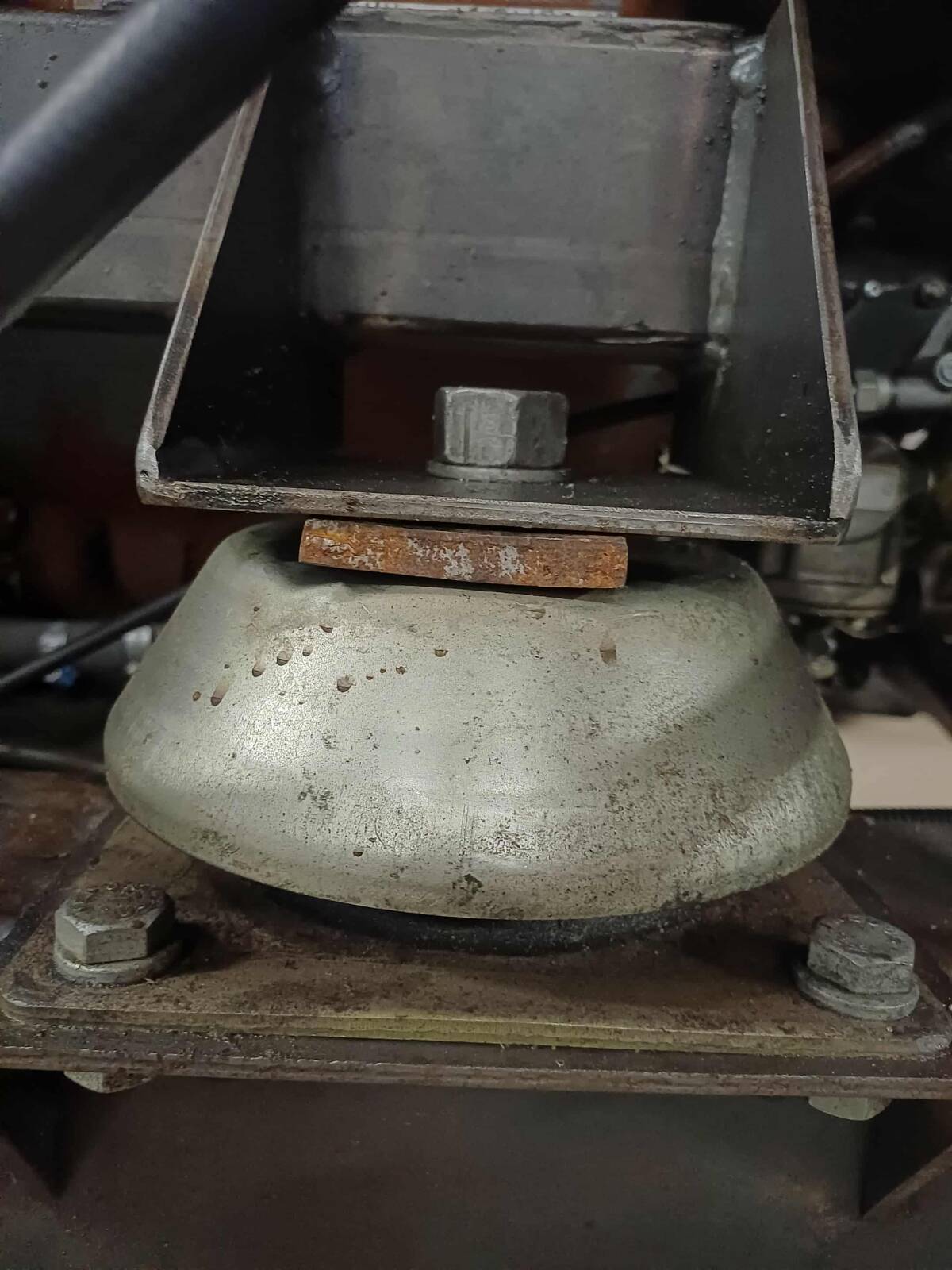

Kardanen har gått väldigt nära karossen, så vi kom fram till att luta bak motorn lite. 10 mm schims under främre motorfäste. Lägger dit något prydligare vid tillfälle.
https://www1.garaget.org/gallery/images/204/203384/203384-ef798abda32676135fb3c1593d3445c0.jpg
https://www1.garaget.org/gallery/images/204/203384/203384-2562485f2a5f1f2fa5efd8339d3f92b6.jpg
Upp lite från golvet
https://www1.garaget.org/gallery/images/204/203384/203384-1bbb2f8f2c707fa6cb946708aad28c4f.jpg

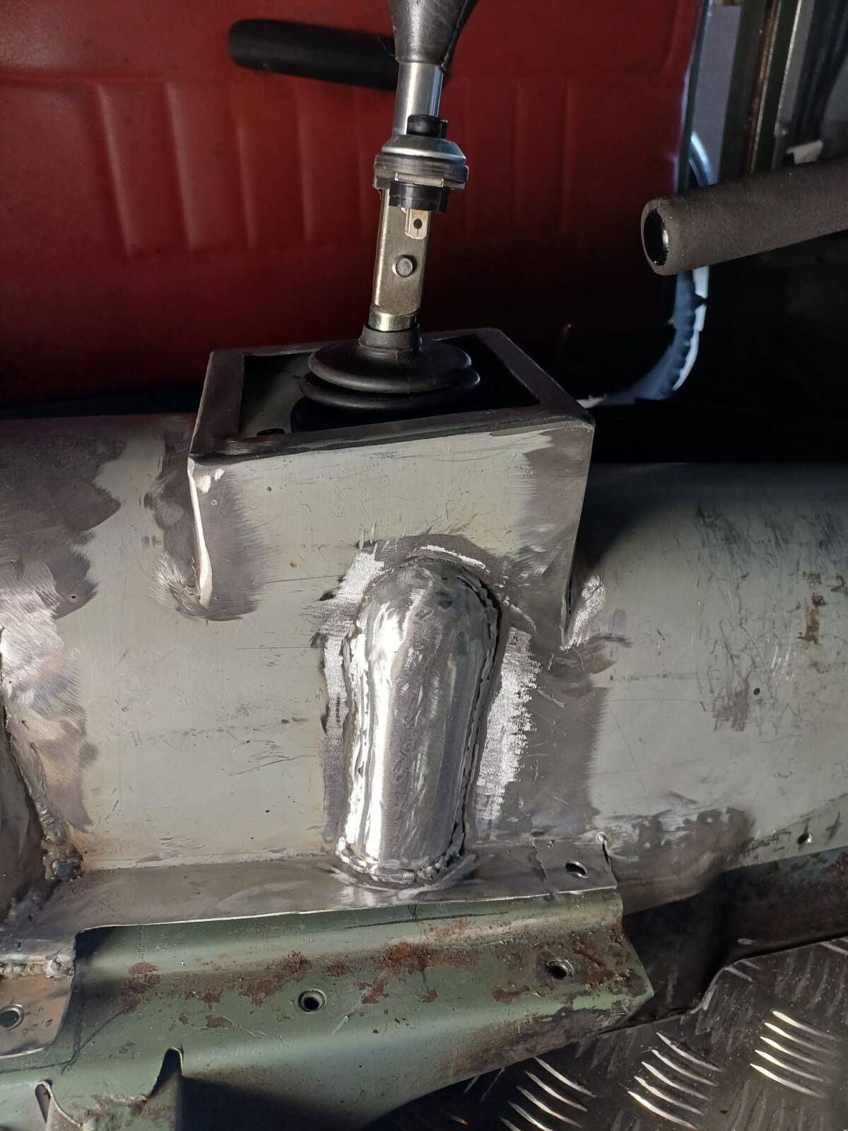

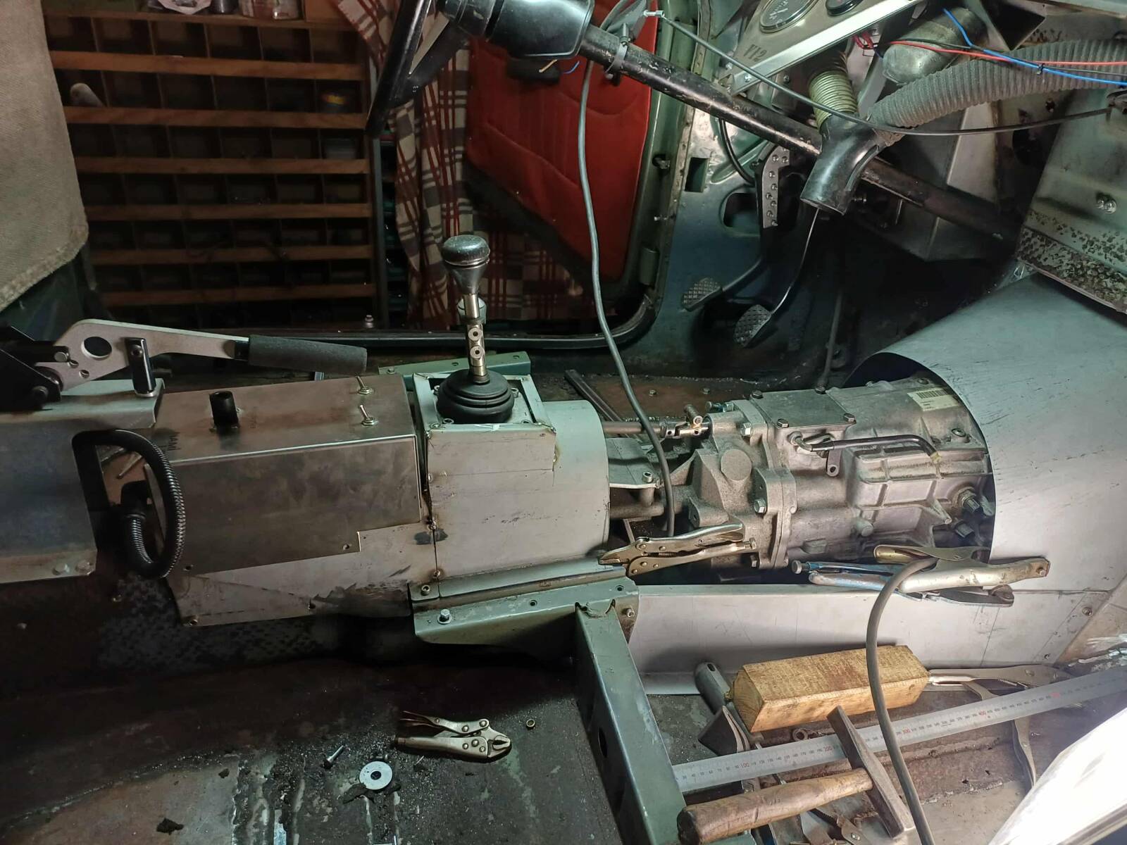

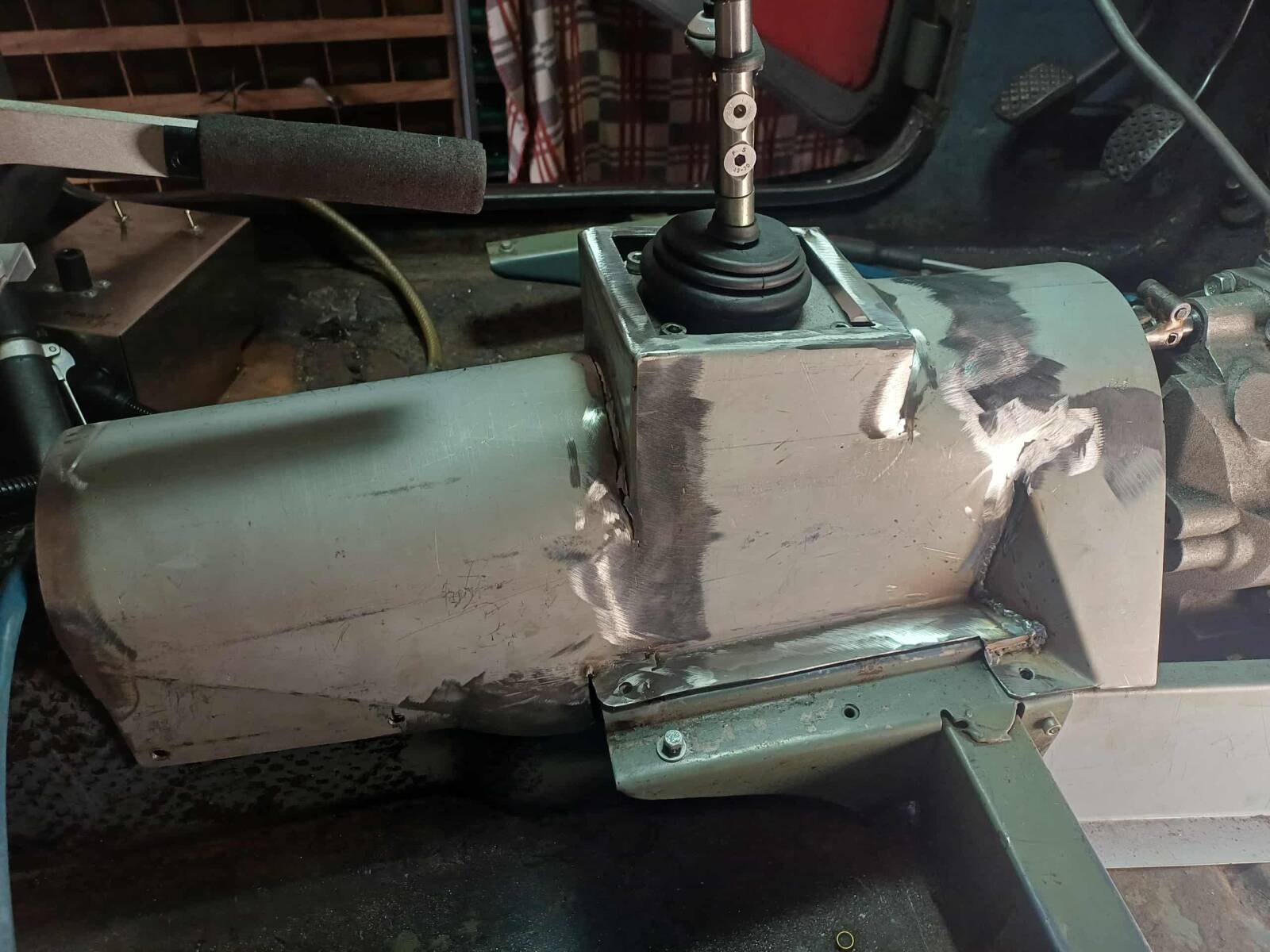

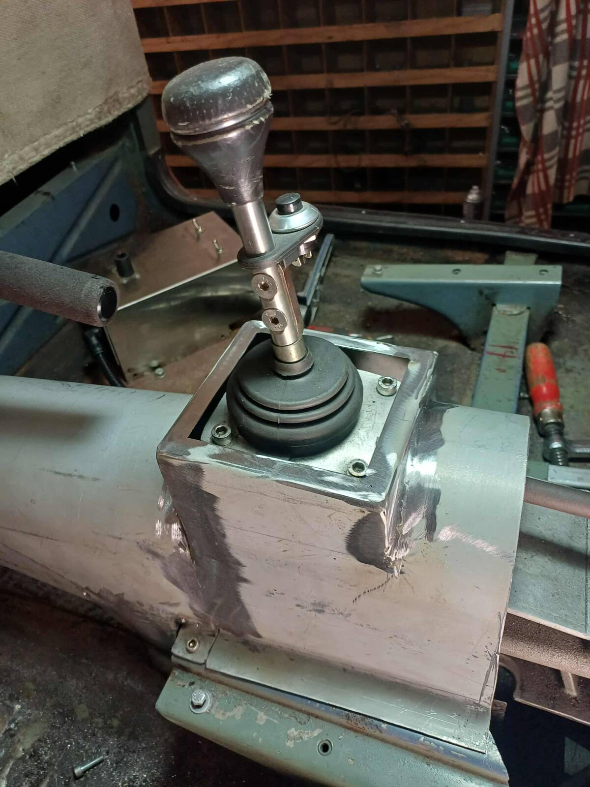

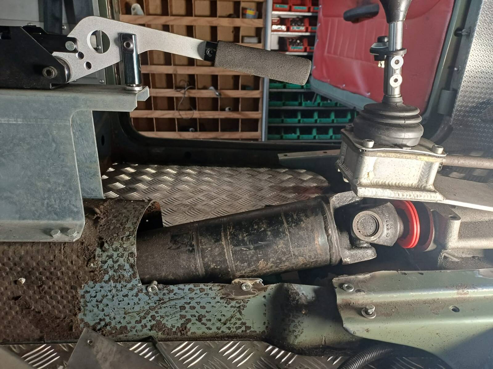

Här hände det en del mellan bilderna, tunneln förlängd bakifrån och spaken inbyggd. Blir nån insats i TPU eller nåt som tätar där sen.
https://www1.garaget.org/gallery/images/204/203384/203384-40ebf69400feaa9aa692bb21c80ebcaf.jpg
https://www1.garaget.org/gallery/images/204/203384/203384-27d8e325116edcd13f879a7beecc8c18.jpg
https://www1.garaget.org/gallery/images/204/203384/203384-4ad0dda72c58887dfa510a59f945853b.jpg
https://www1.garaget.org/gallery/images/204/203384/203384-2cfff5c737ab2a6c60f043a6fbc07b00.jpg

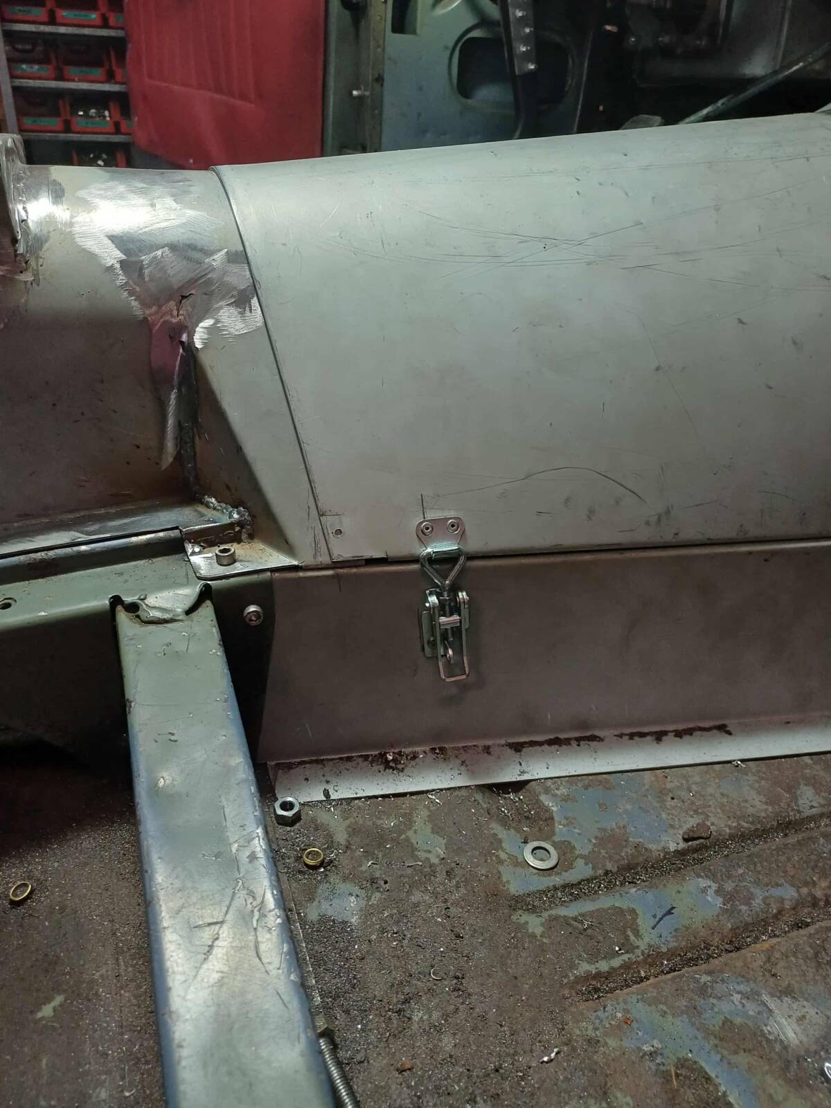

Lock mellan delarna
https://www1.garaget.org/gallery/images/204/203384/203384-367e716dbb3897cf3b4f0c2b97e3de54.jpg
Med snabbfäste, får ju även fortsatt ta lådan genom kupén tongue
https://www1.garaget.org/gallery/images/204/203384/203384-b915017e5d8c21b73bdf5c44f9fdf842.jpg

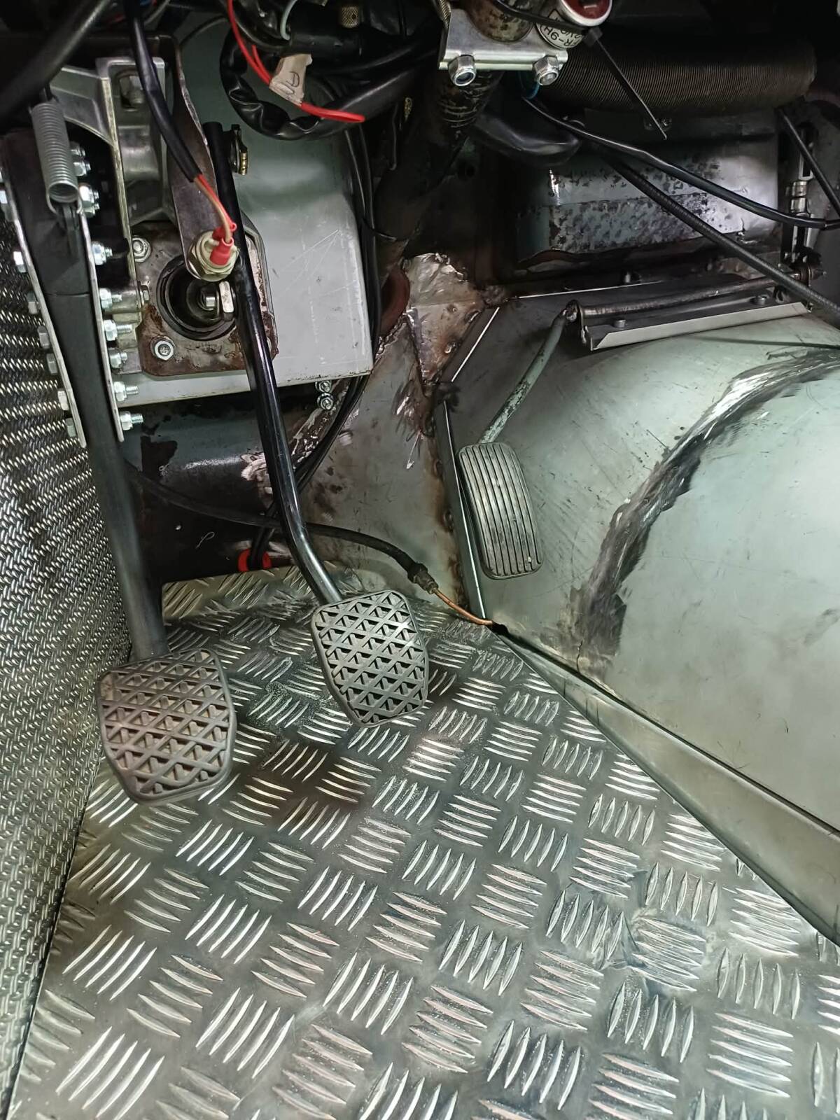

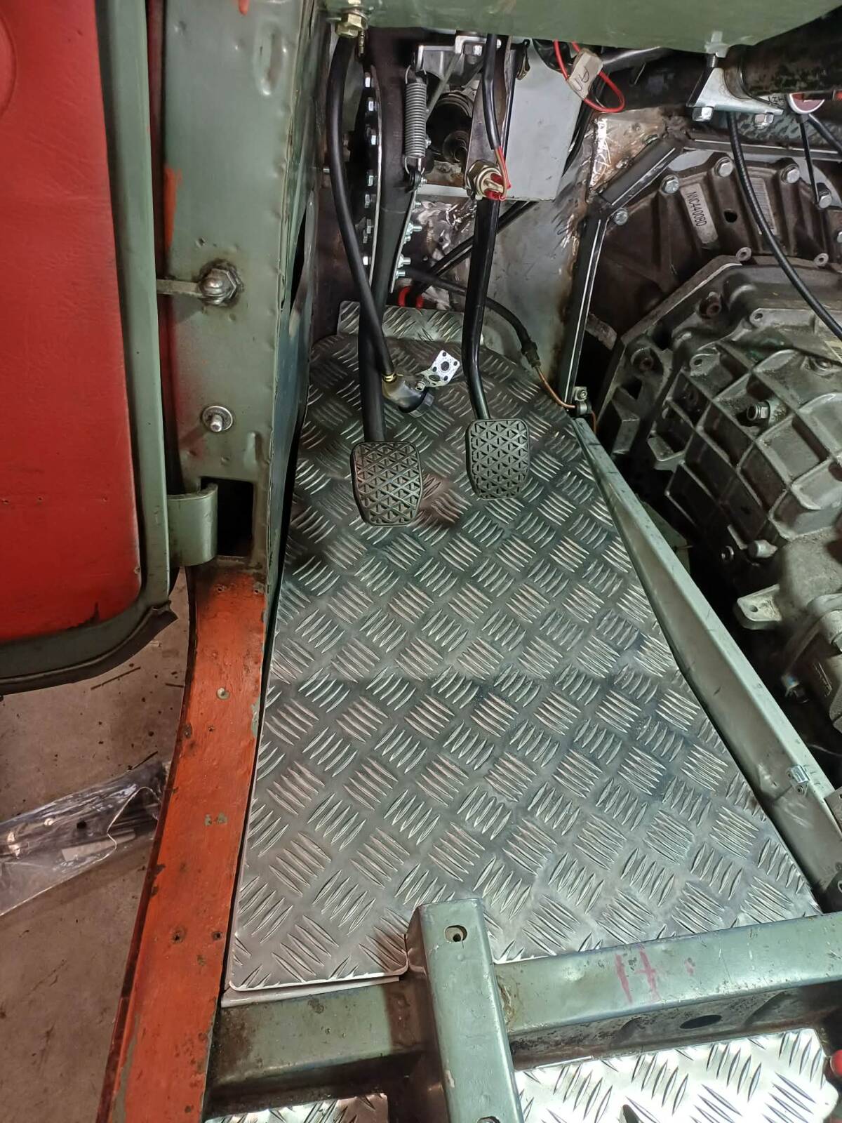

Gaspedalen har varit lite ivägen när lådan ska i och ur, så önskade ha den fast på tunneln istället så den följer med ut.
Även ny genomföring till länkaget, jag hade ett stort hål i torpeden även här.
https://www1.garaget.org/gallery/images/204/203384/203384-445c242f4036771083fdb15b08c8633f.jpg
Sitter en bit upp så långt, men funkar fint att använda så får se om den ska förlängas.
https://www1.garaget.org/gallery/images/204/203384/203384-54bf3d79e0395976bd5a5b514de8d643.jpg
https://www1.garaget.org/gallery/images/204/203384/203384-382135fc2423033460c47eda0fd74259.jpg
Kom på att jag hade backspärren av när jag körde dit, så den fick inte plats. Liten modifikation senare så var den på plats.
https://www1.garaget.org/gallery/images/204/203384/203384-ad121ee4a9dc4fde639b9ba0cf1f66ed.jpg

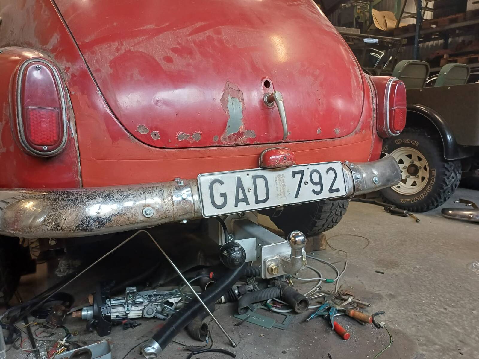

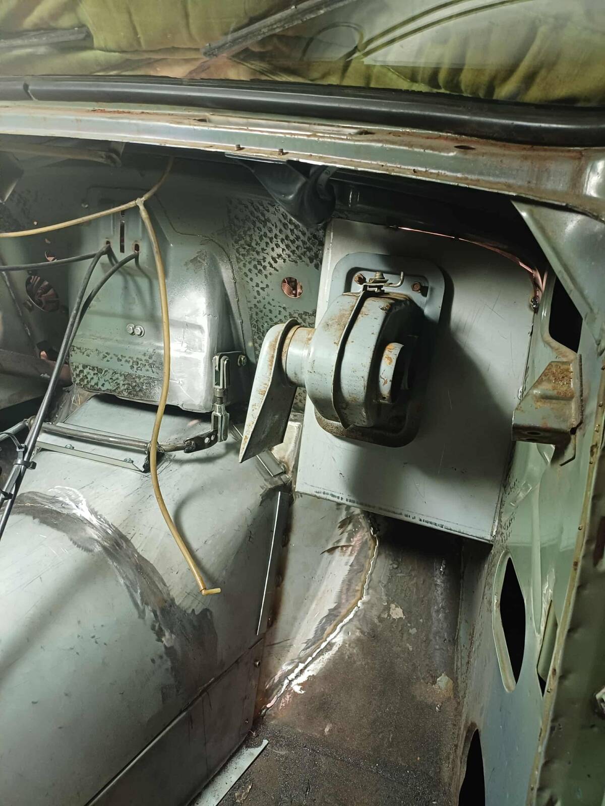

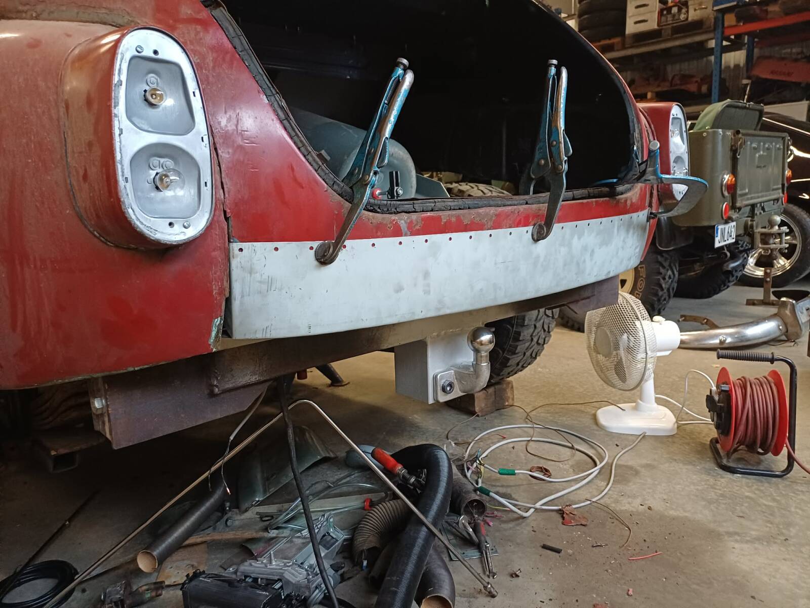

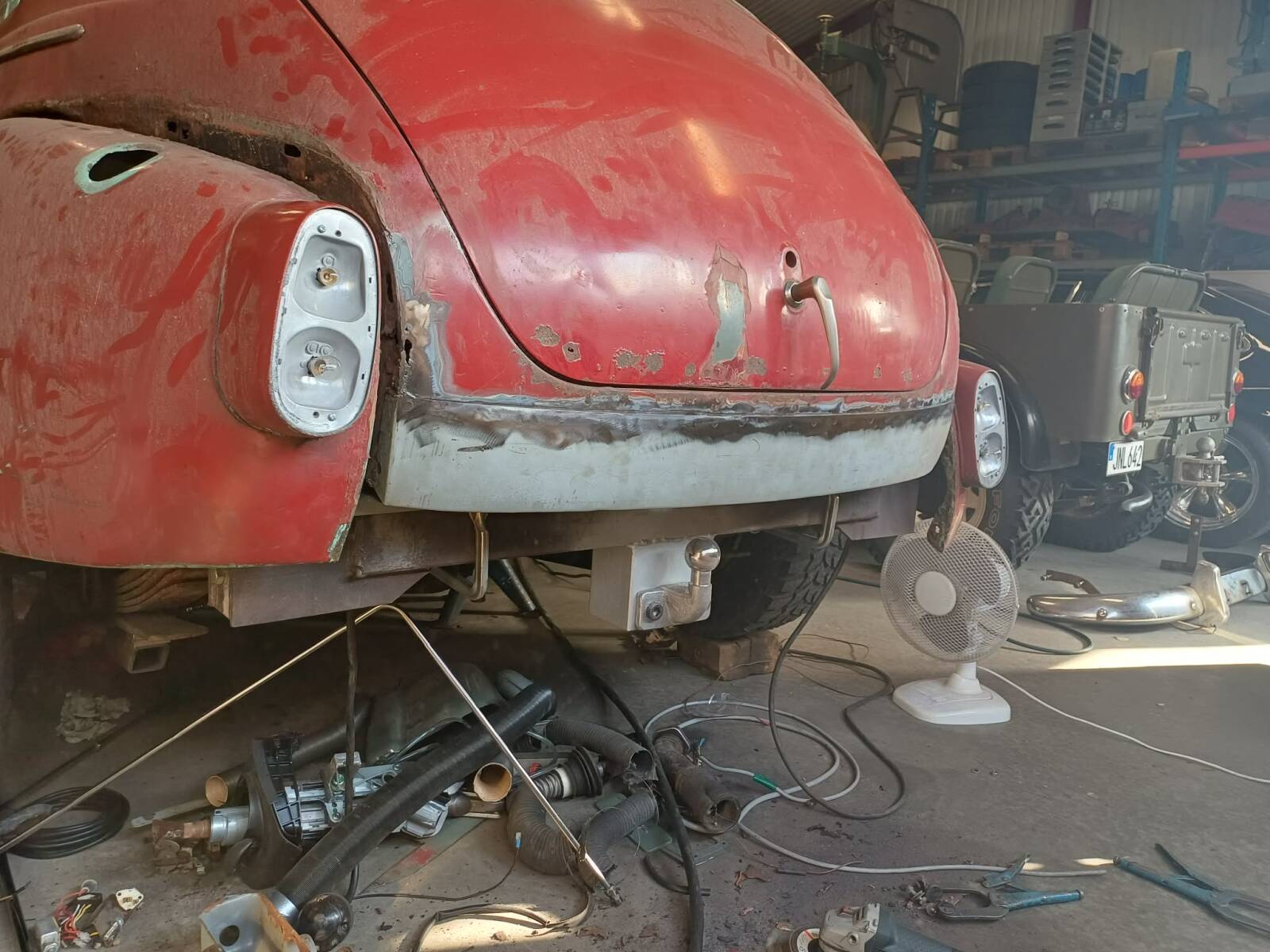

Bakänden var krockad lite när jag köpte bilen, så den var ganska rostig och krokig i kanten under luckan. Det gick ju inte när plåtslagarN var i närheten.
https://www1.garaget.org/gallery/images/204/203384/203384-f37d004c442ed3a87b6936a02193e8f8.jpg
https://www1.garaget.org/gallery/images/204/203384/203384-633193e3c85a670ad5fdcf2732e6f3e6.jpg
https://www1.garaget.org/gallery/images/204/203384/203384-00a449a74f25dd1eefecedae9abc27e8.jpg
Kofångaren var inte så fräck, så den här hittades genom bekanta uppåt landet.
Sen blev kroken för långt in nu när karossen var hel, så den fick bli längre tongue Fungerande släpkontakt också numera.
https://www1.garaget.org/gallery/images/204/203384/203384-fbcd64ba770f6bb3115200c3c4b9b762.jpg

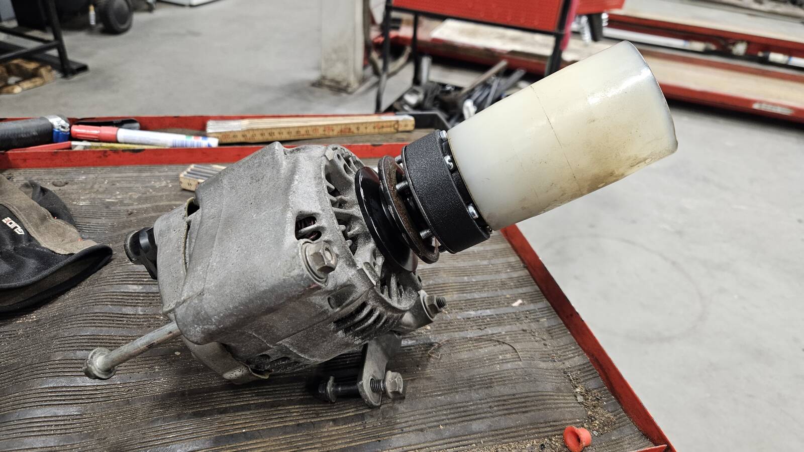

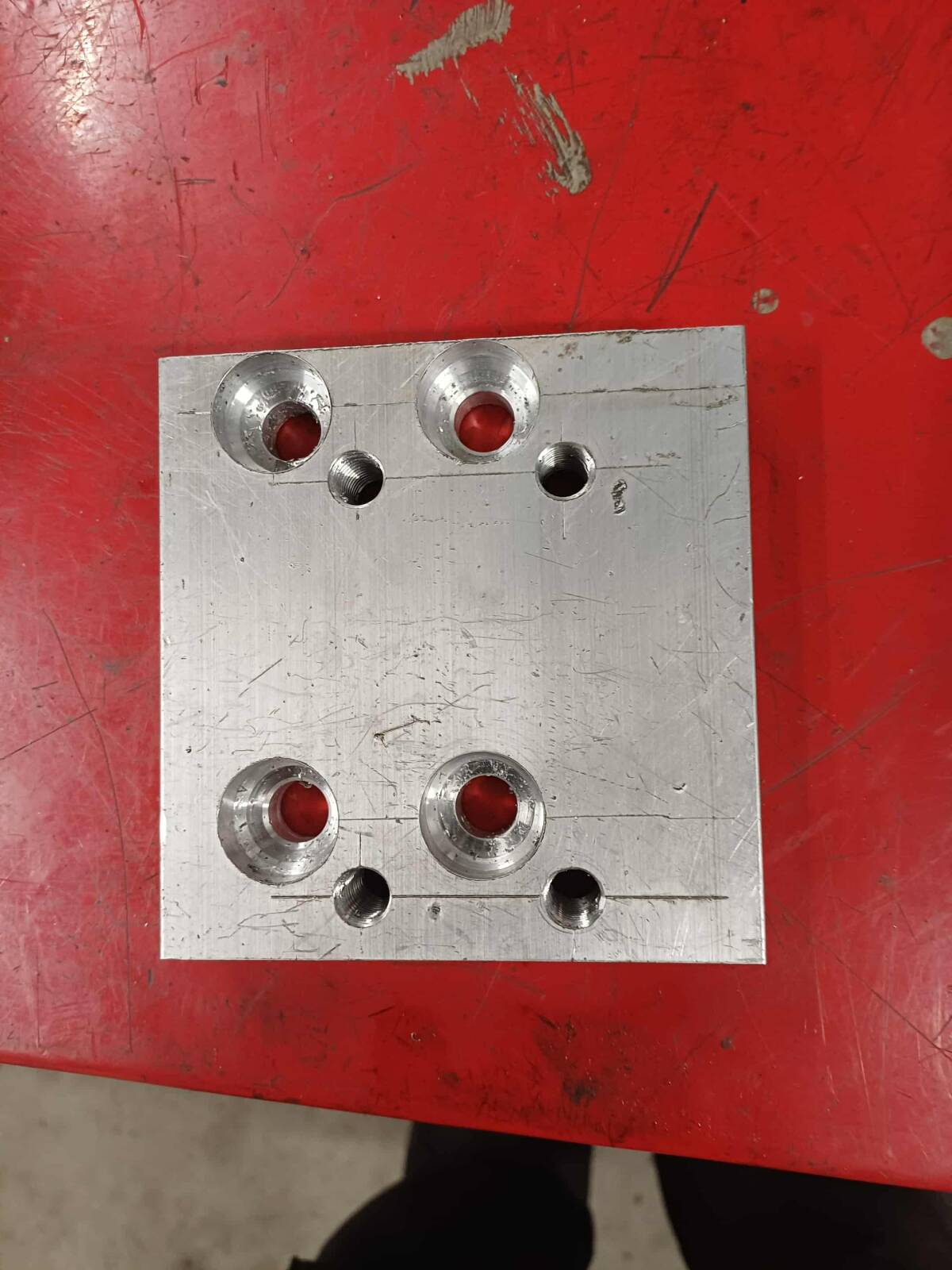

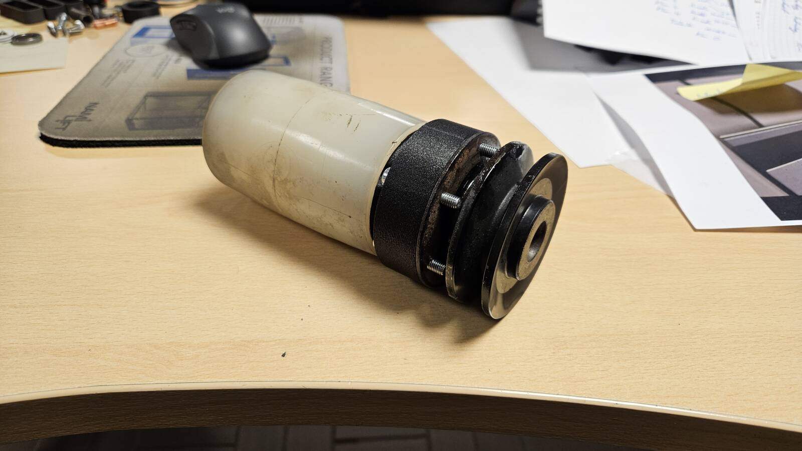

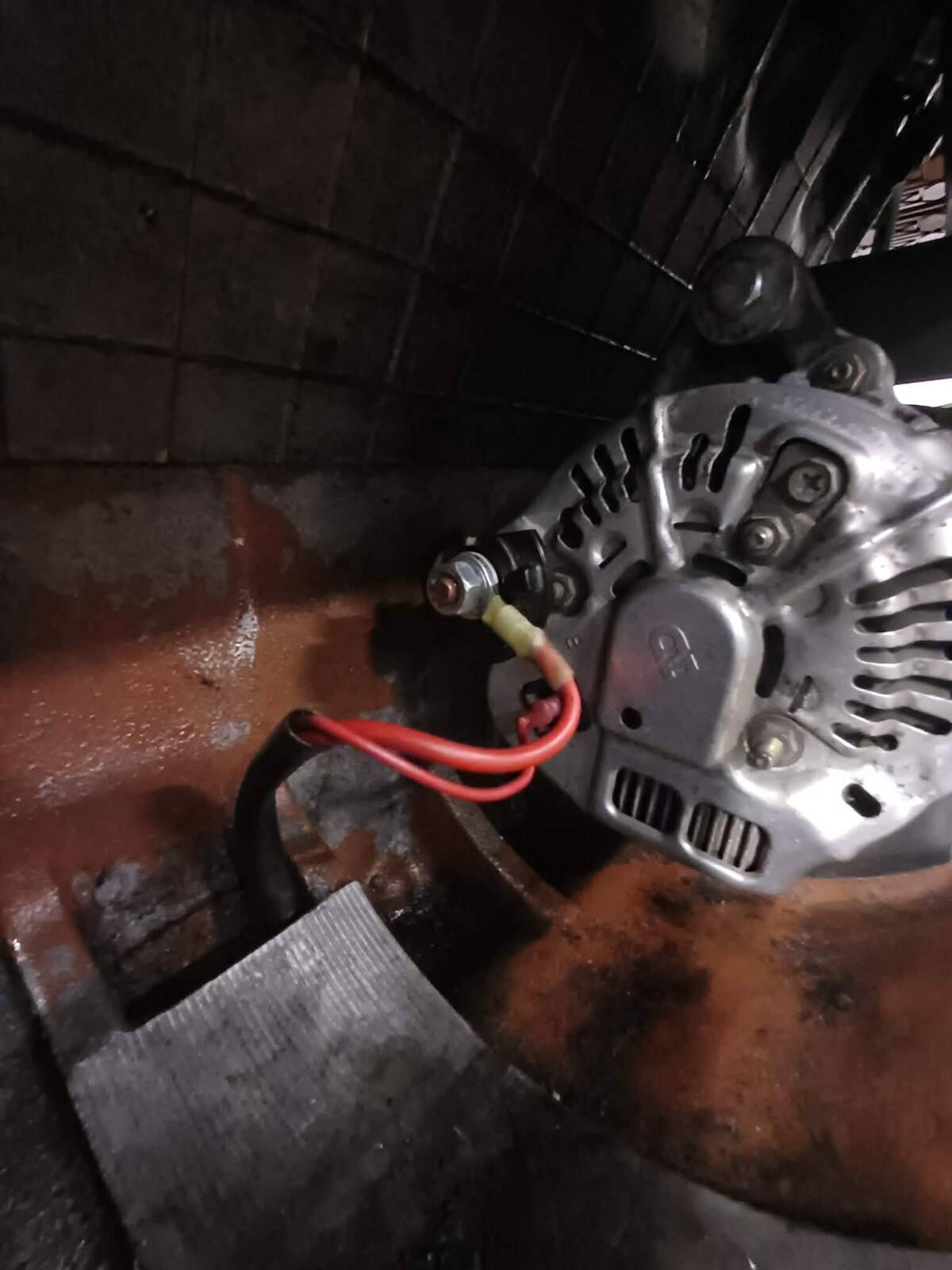

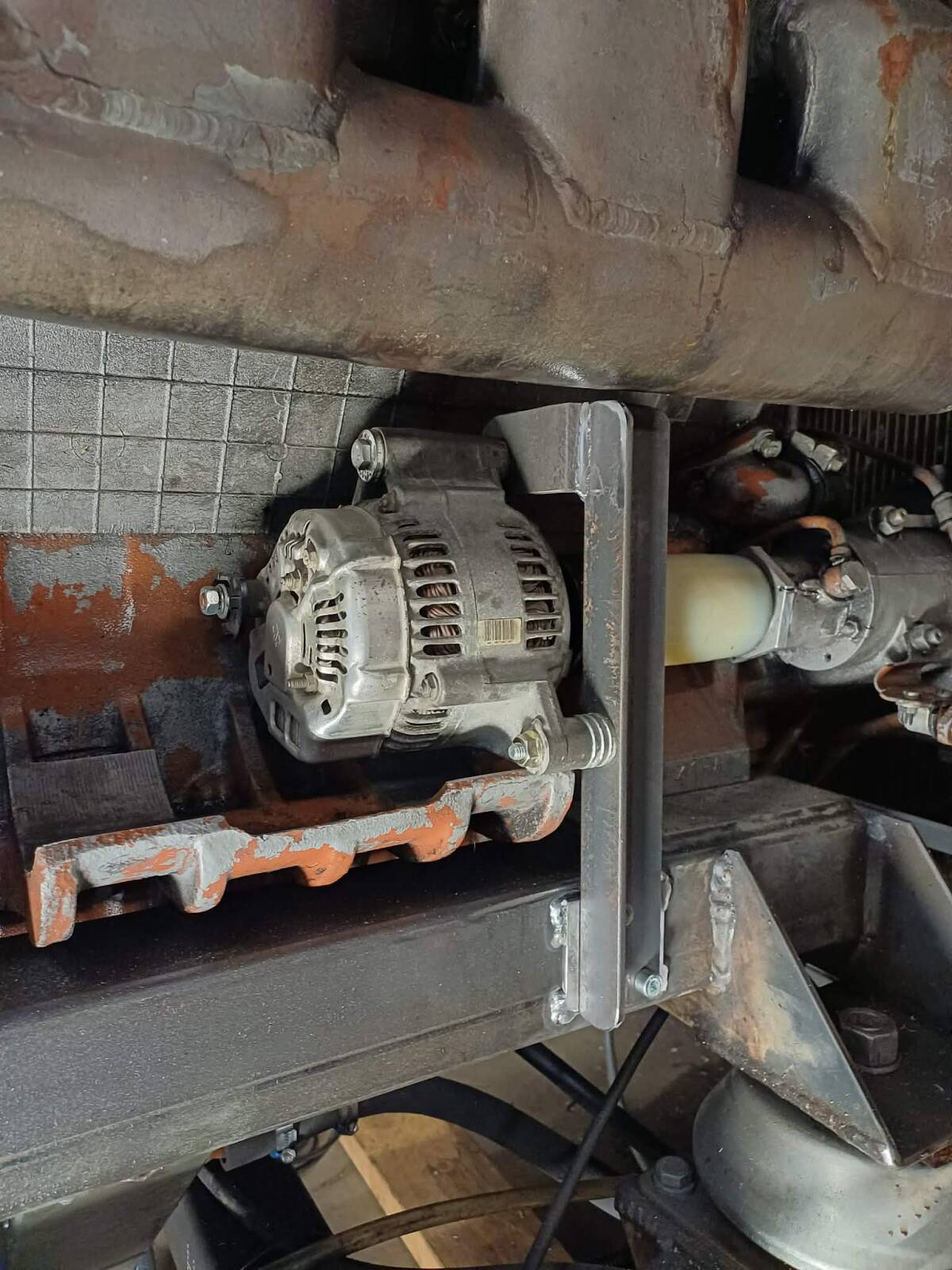

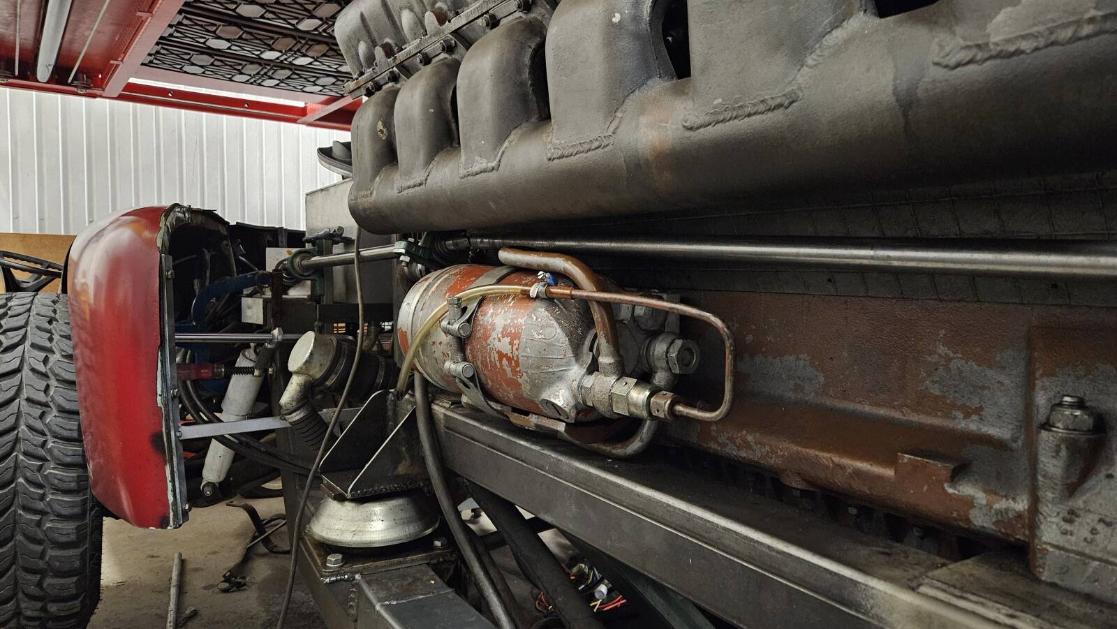

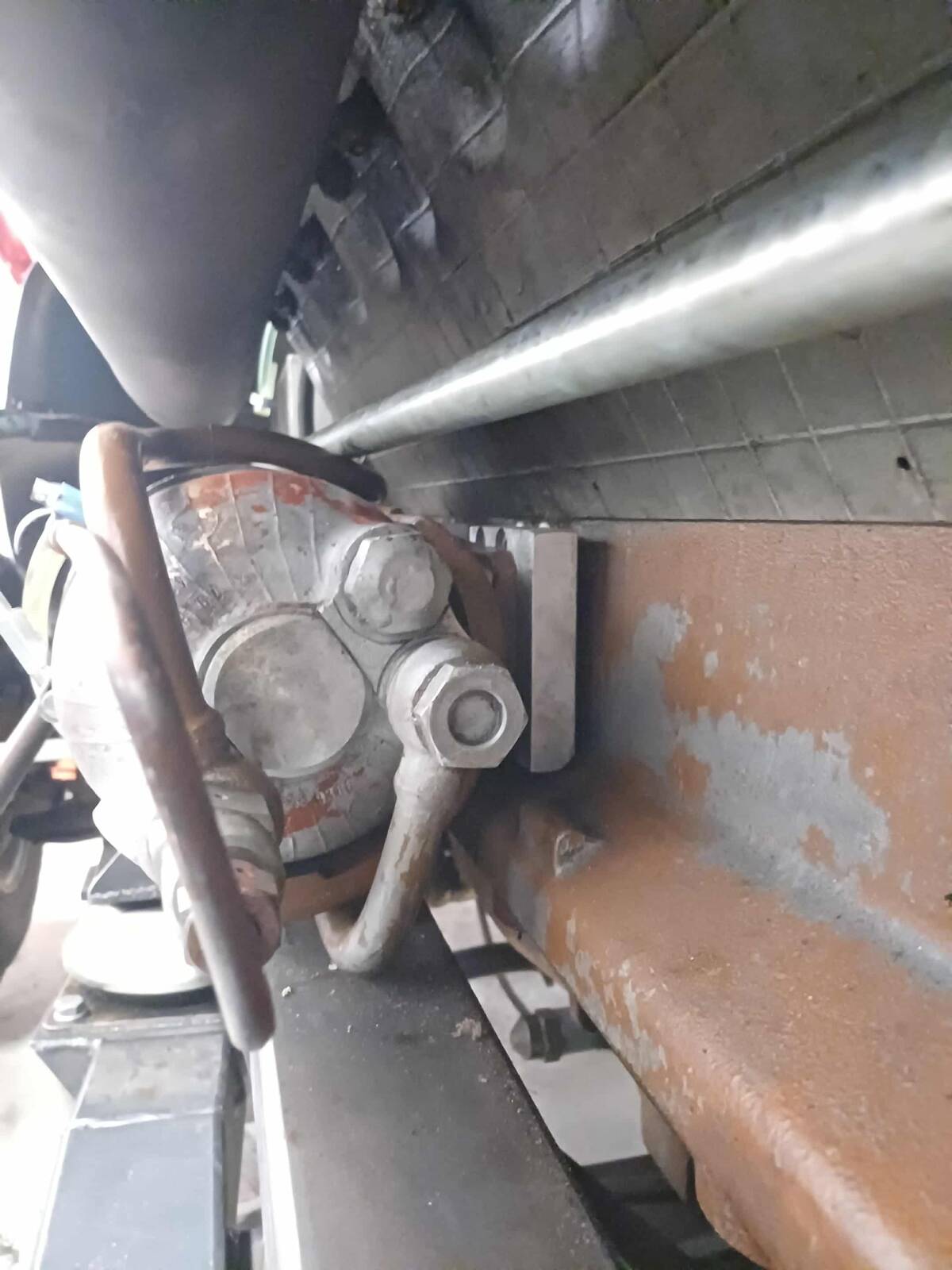

Jag har bara laddat batteriet mellan körningarna innan, men har haft en generator (tror Volvo 940) liggande för ändamålet ett bra tag.
Jag printade en adapter till original generatordrift och gängade remskivan för M5:or.
https://www1.garaget.org/gallery/images/204/203384/203384-0303093a3b14cc85b3803fced19d0d8c.jpg
https://www1.garaget.org/gallery/images/204/203384/203384-b0074a781d126777b6b352c4f6aa76b1.jpg
https://www1.garaget.org/gallery/images/204/203384/203384-e20c0f6aa3e3d164f6b841bdff42bd23.jpg
Och Nisse byggde fäste på motorramen.
https://www1.garaget.org/gallery/images/204/203384/203384-4933da6e88724979de6b0d2fbd7d41fc.jpg
Har blivit en testkörning när jag fick hem den, och laddlampan i instrumentpanelen släcks, så verkar funka.
https://www1.garaget.org/gallery/images/204/203384/203384-9281165ce635da2c7388a888a6175176.jpg

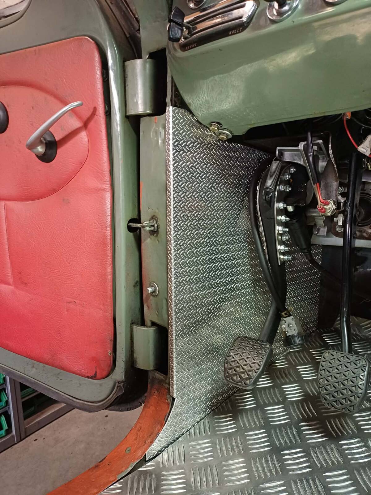

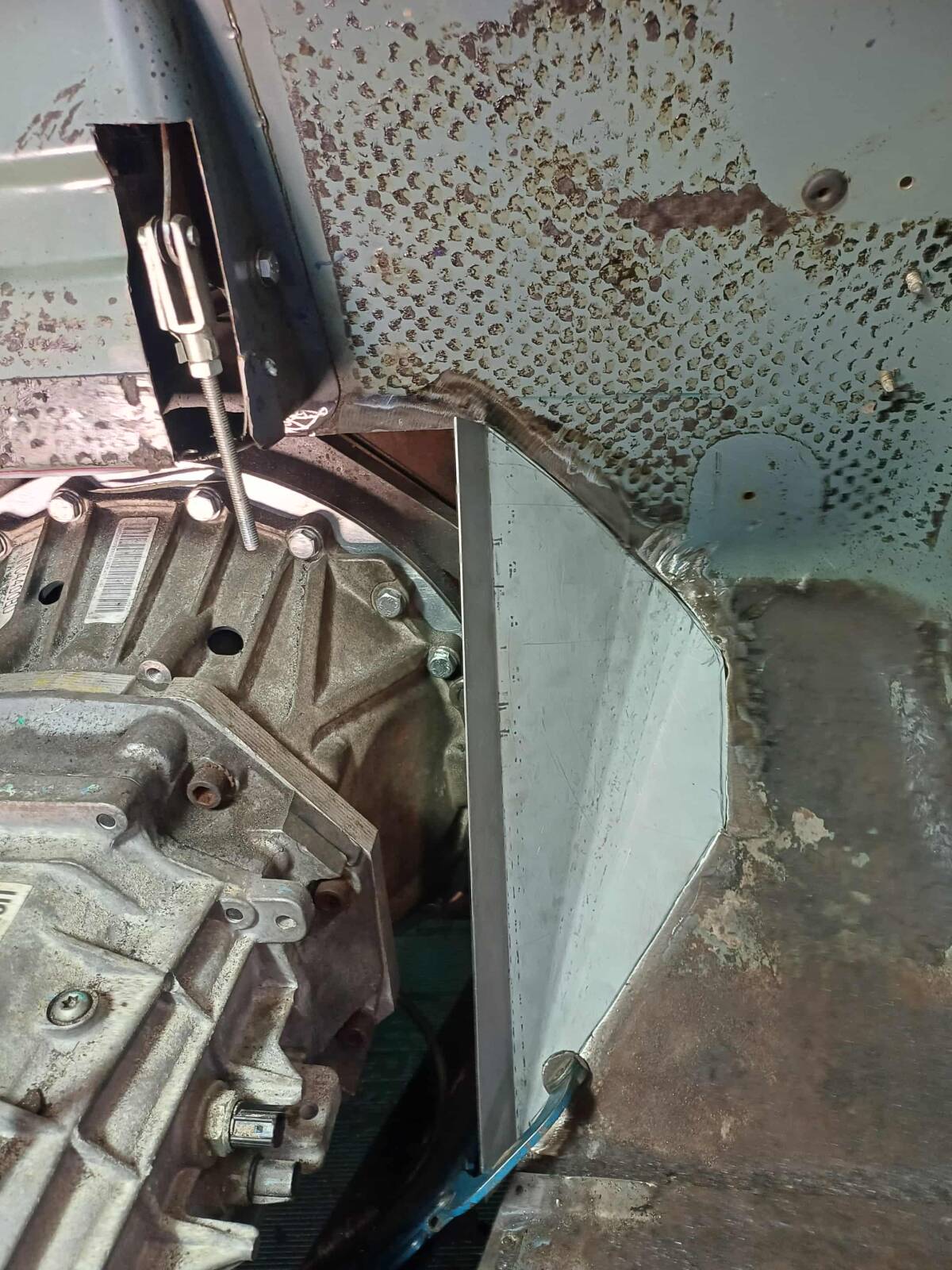

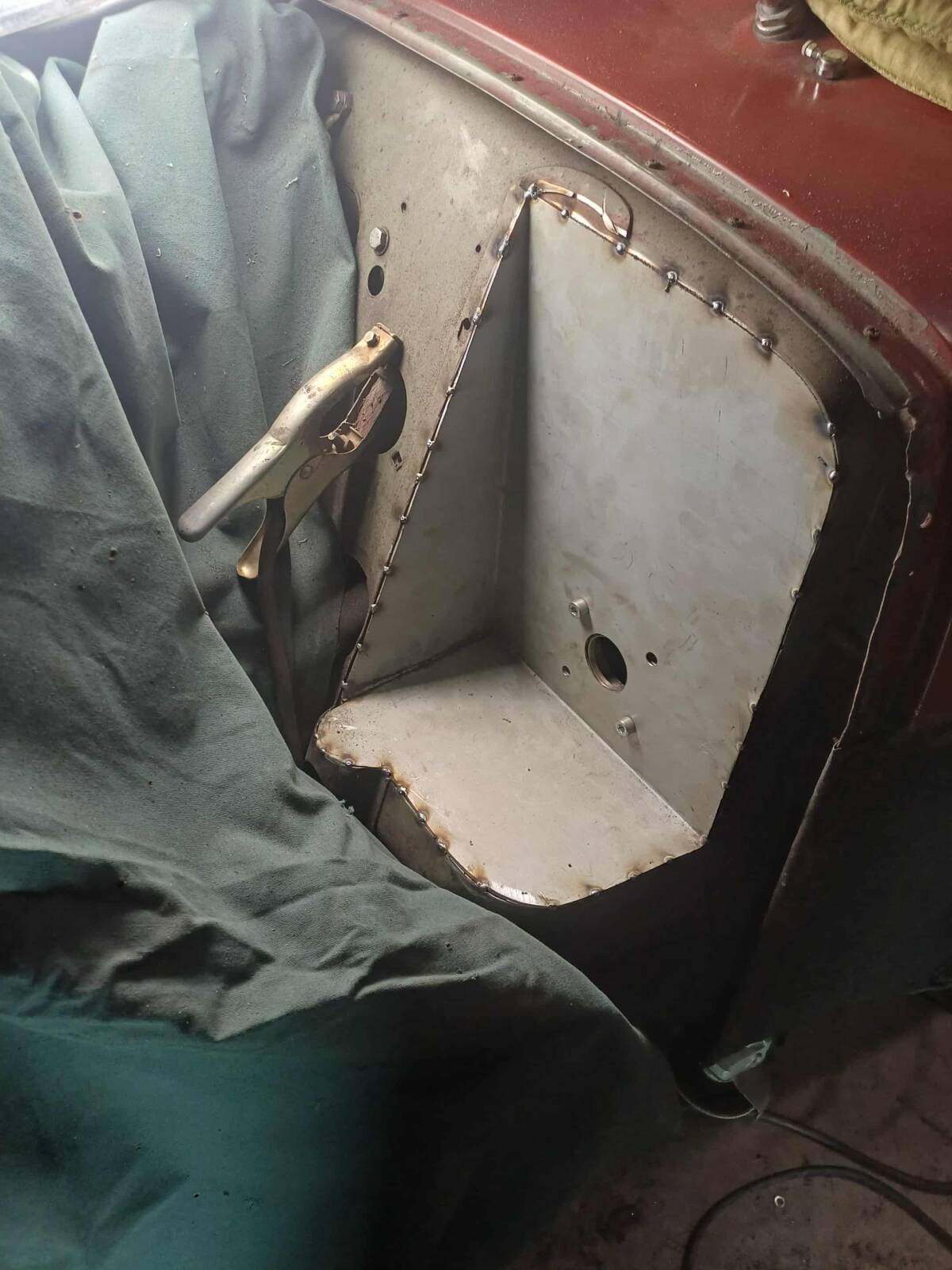

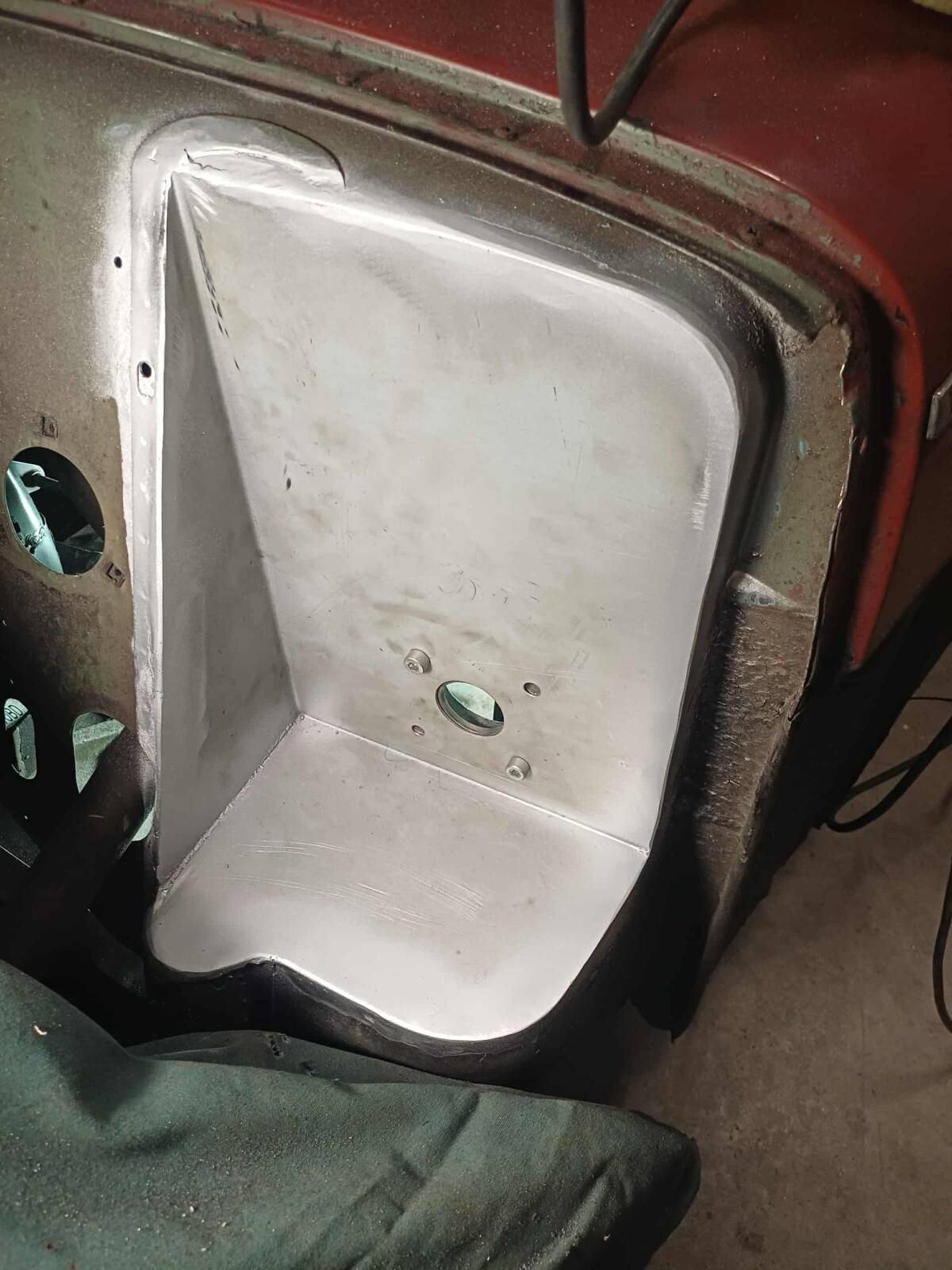

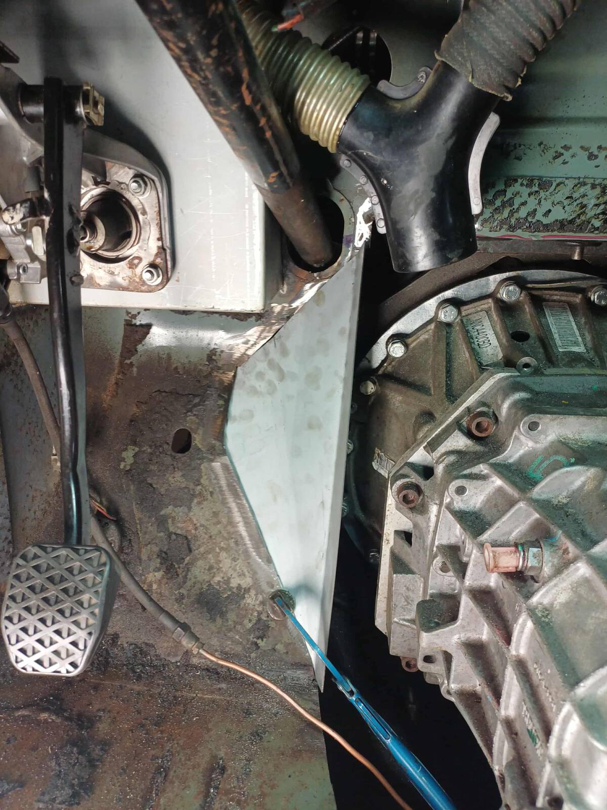

Torpedväggen har varit ett stort hål där jag installerade pedalställ och huvudbromscylinder, så den fick sig en renovering
https://www1.garaget.org/gallery/images/204/203384/203384-a0dc3760cd4614c445187dc6cdf78ad2.jpg
https://www1.garaget.org/gallery/images/204/203384/203384-070fde6de92d3ac932dfa4155755ed7c.jpg

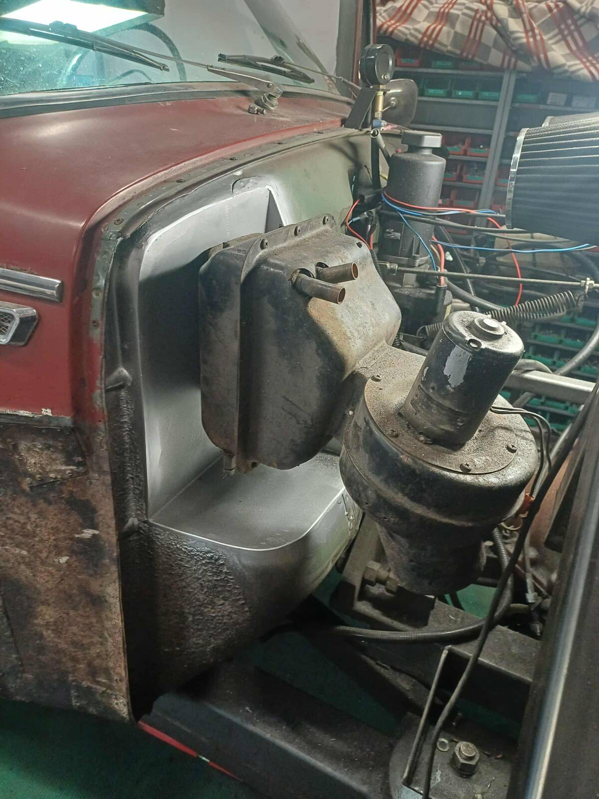

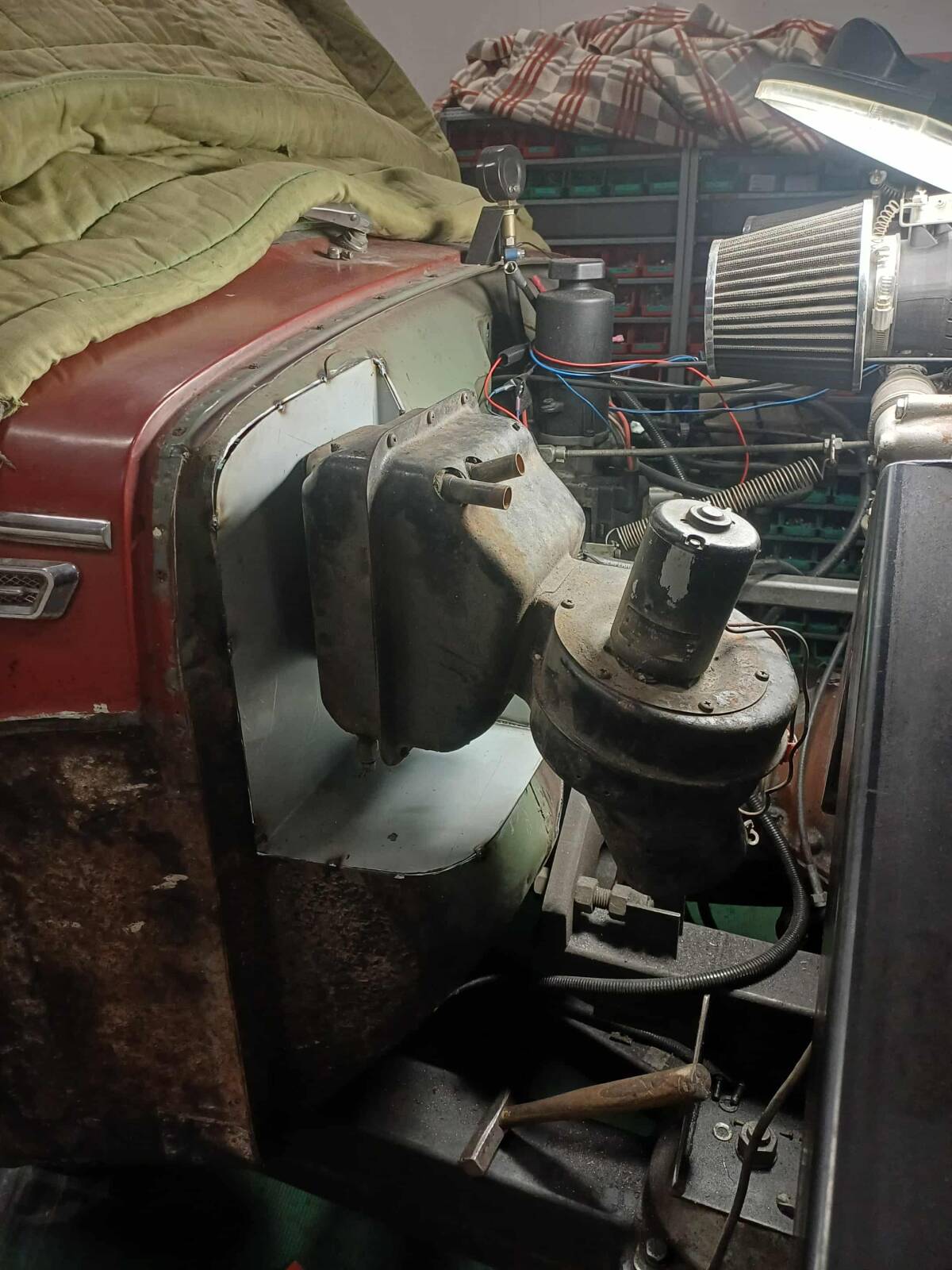

Kan ju bli kallt också, så värmepaketet fick en vägg att sitta på också. Motorn är lite nära så den gick bygga lite inåt i kupén här också.
https://www1.garaget.org/gallery/images/204/203384/203384-4096b334fef2531370527af9aa1a23fb.jpg
https://www1.garaget.org/gallery/images/204/203384/203384-6b54ebdf7d366b518ce359df59620fc2.jpg
https://www1.garaget.org/gallery/images/204/203384/203384-5abd6599d63aaa2b958e812cbc65699b.jpg
Ska titta på inkoppling i kylsystemet. Behöver även motstånd eller en annan fläktmotor då den här är 6 volt.
https://www1.garaget.org/gallery/images/204/203384/203384-e02b33287086853985e14a3e2cef9af4.jpg
Och så var hela torpeden tät!

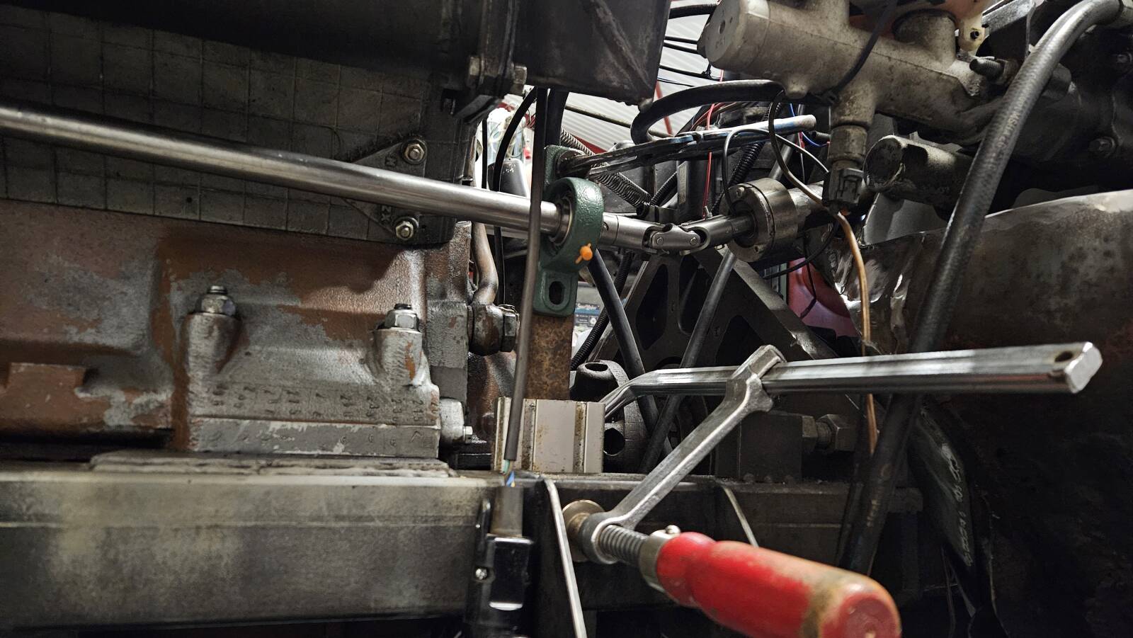

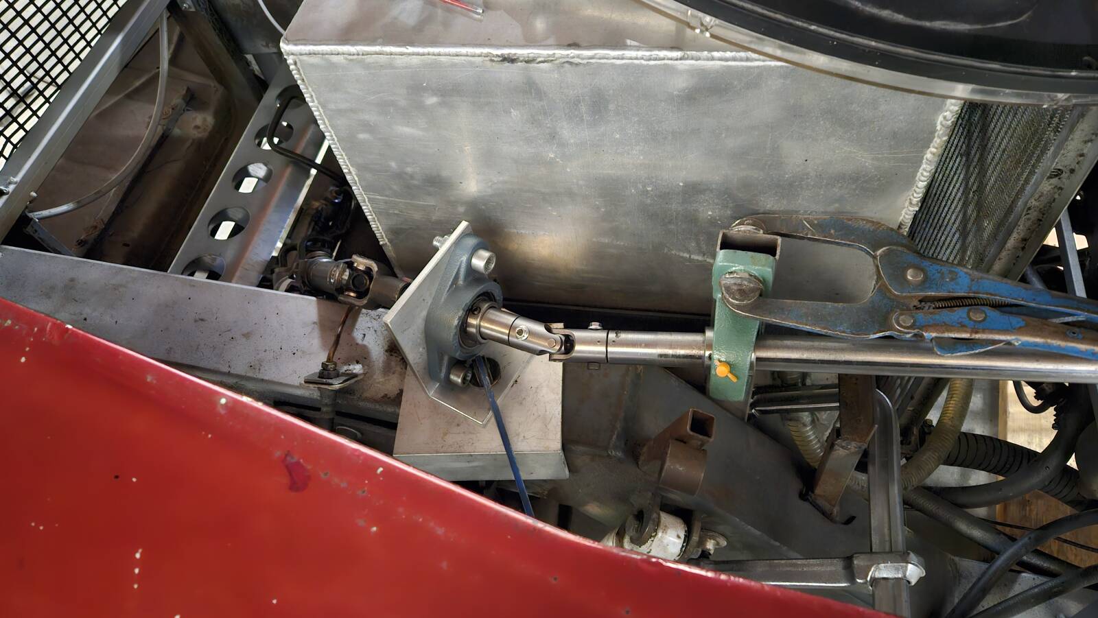

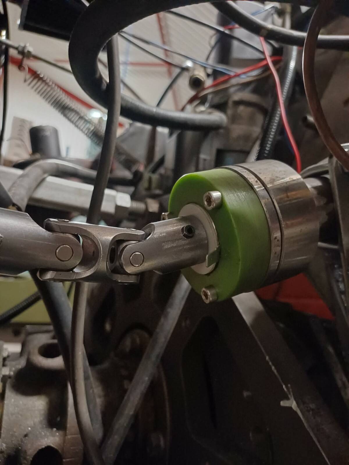

Min styrning har ju inte varit nån höjdare heller, med biltema 1/2"-knutar..
Hade lite knutar på firman sen tidigare, som är vettiga men tyvärr dubbla för att fixa 90 grader. Därför behöver de dubbellagras.
https://www1.garaget.org/gallery/images/204/203384/203384-026d0042c45145da80e630d77989eb4e.jpg

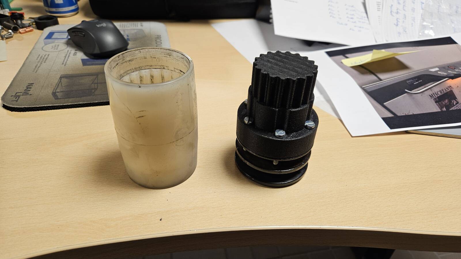

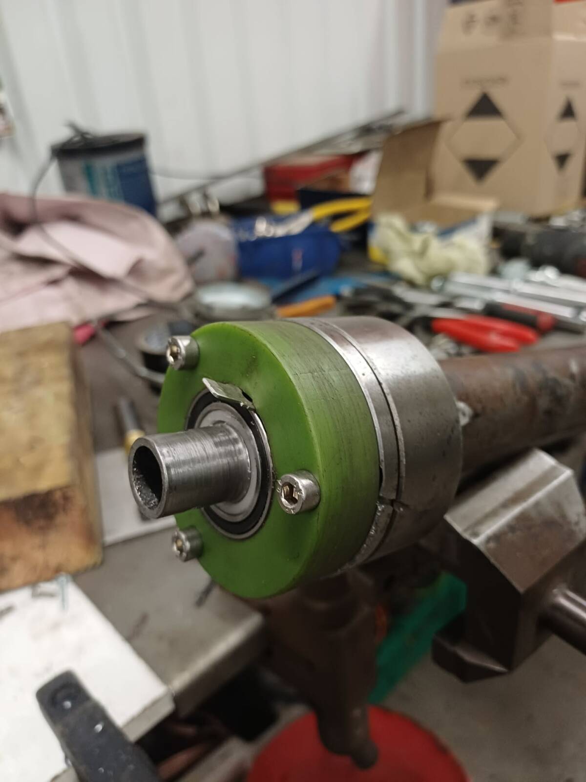

Sen var det rent för lätt att dra ut sladden till tutan som man gör normalt på PV, så han gjorde ett isolerat kullager som plockar ut den ledaren.
https://www1.garaget.org/gallery/images/204/203384/203384-a6000738dab2fcbd03d48b9efb152750.jpg
https://www1.garaget.org/gallery/images/204/203384/203384-86db96a83df5bdfc56ac52ba8fd8149c.jpg

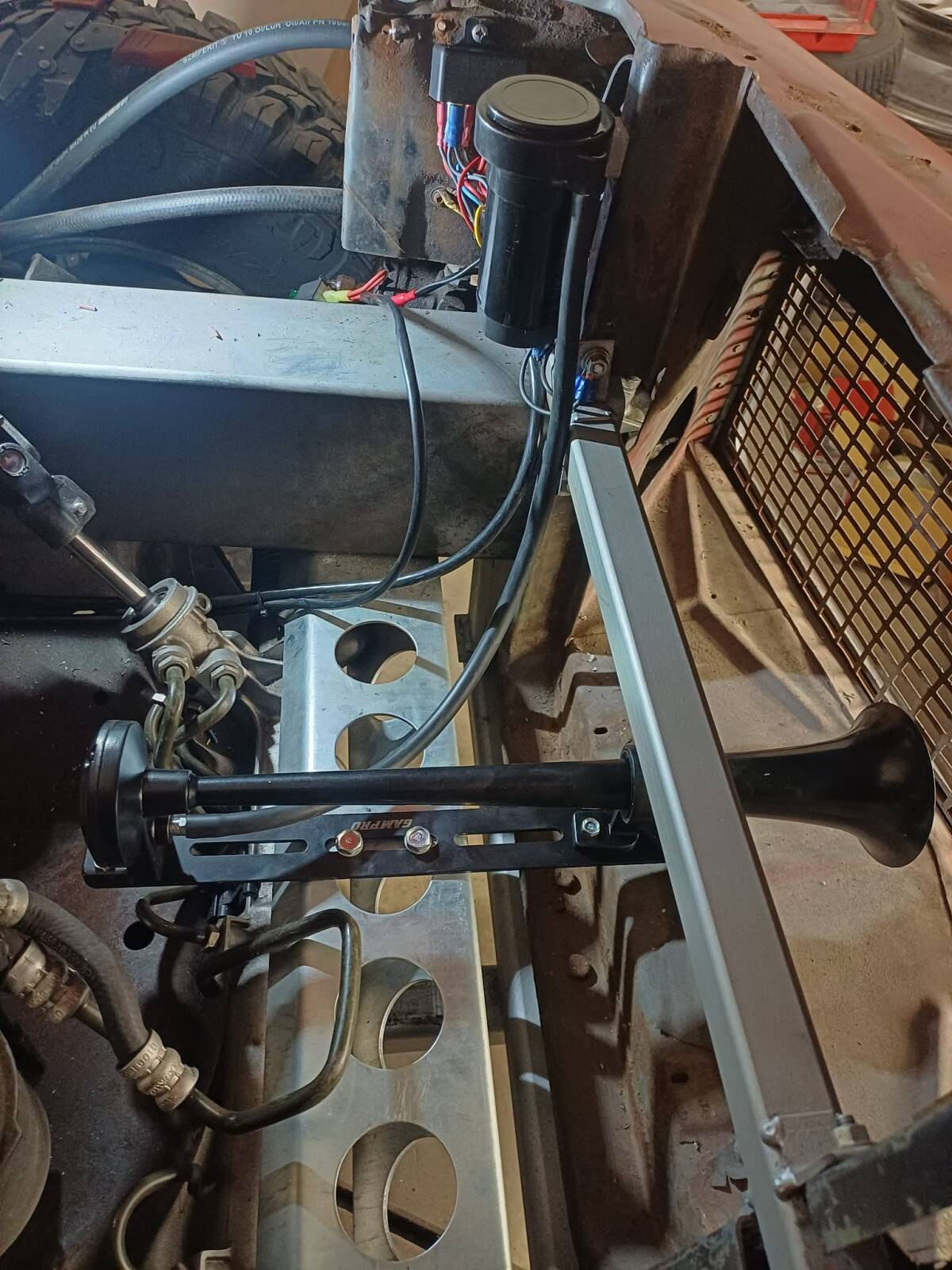

Kopplad till trycklufthorn som jag också har haft liggande bra länge big_smile
https://www1.garaget.org/gallery/images/204/203384/203384-dd3d12529738fd408a086b81b53bc584.jpg

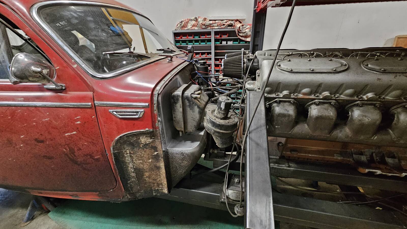

Oljefiltret var lite i vägen, så det fick flytta ut en bit
https://www1.garaget.org/gallery/images/204/203384/203384-2b52c37aa5cc03e1de39f484e37e7542.jpg
https://www1.garaget.org/gallery/images/204/203384/203384-0c104bebee8991db33850737cb19cfe1.jpg
https://www1.garaget.org/gallery/images/204/203384/203384-a8e59fd500828bdce2e4a6ce4f0be565.jpg
Den sista knuten lyckades han dela och sätta ihop igen, så den slapp vara dubbel.
https://www1.garaget.org/gallery/images/204/203384/203384-dfb658ab1b904077a0ac339fe1b04855.jpg

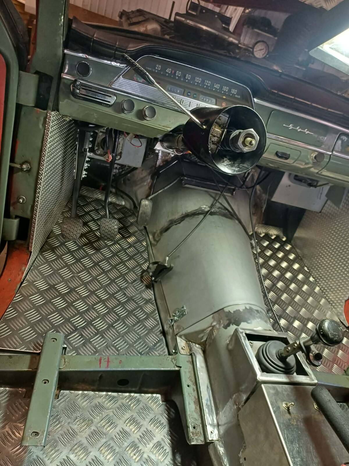

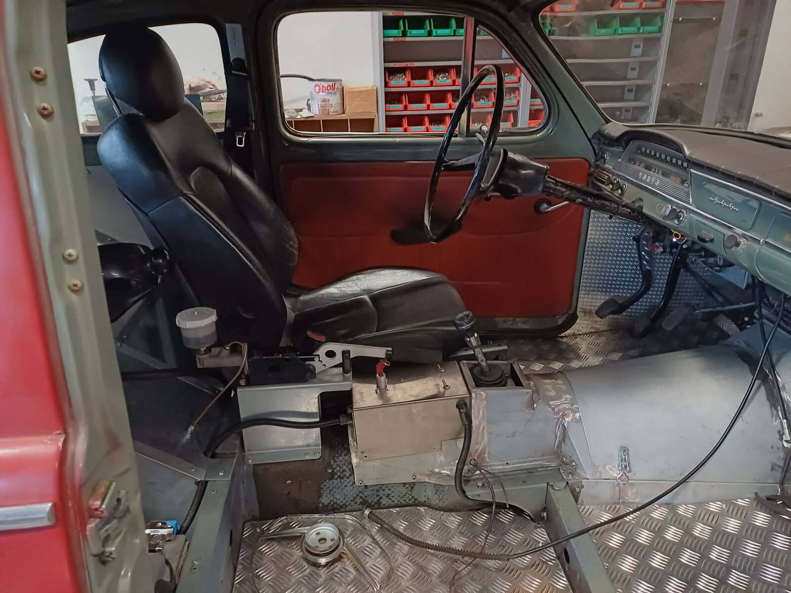

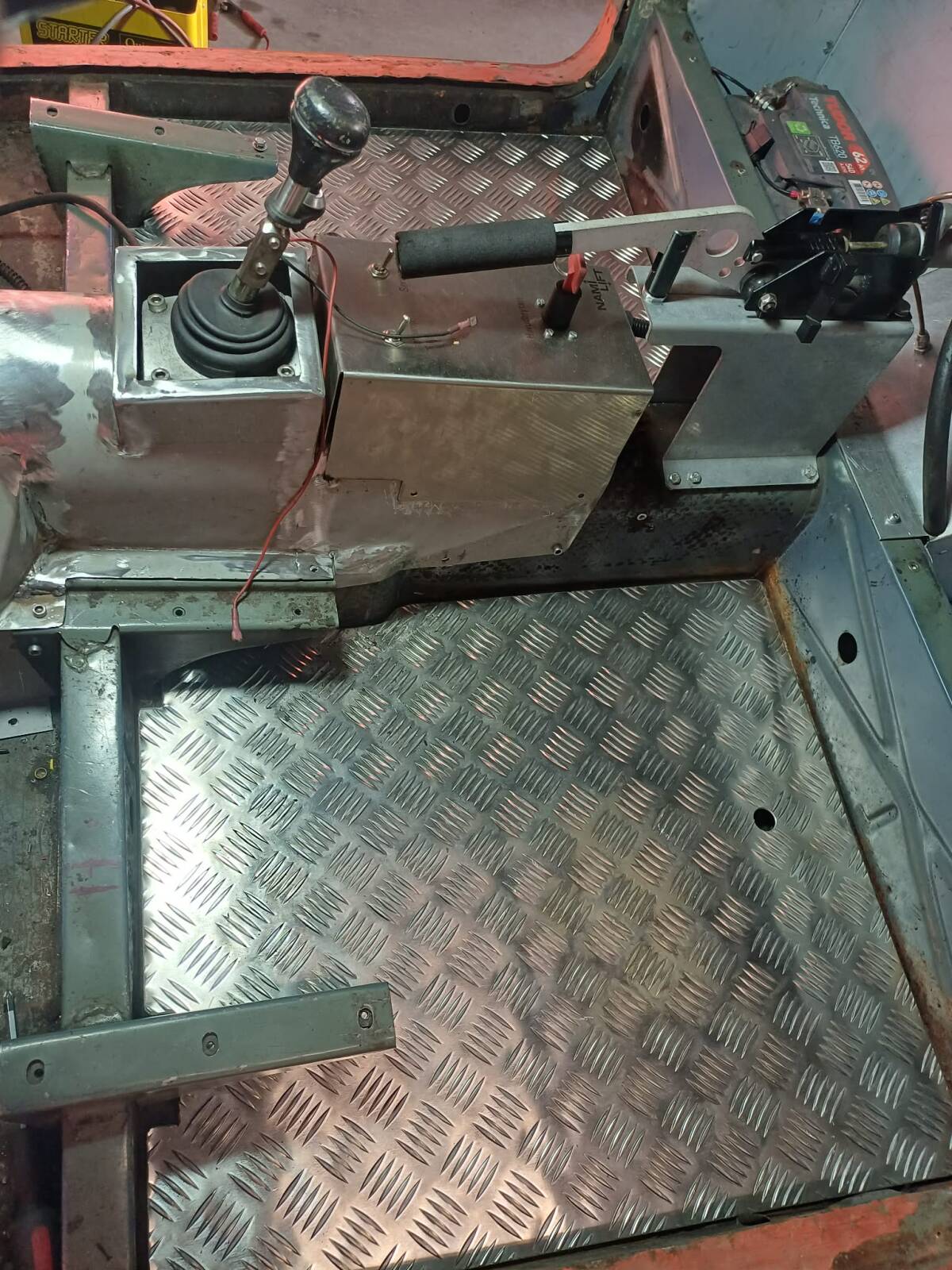

Fler saker har hänt inuti bilen, som nu är helt tät sånär som på växelspaken.

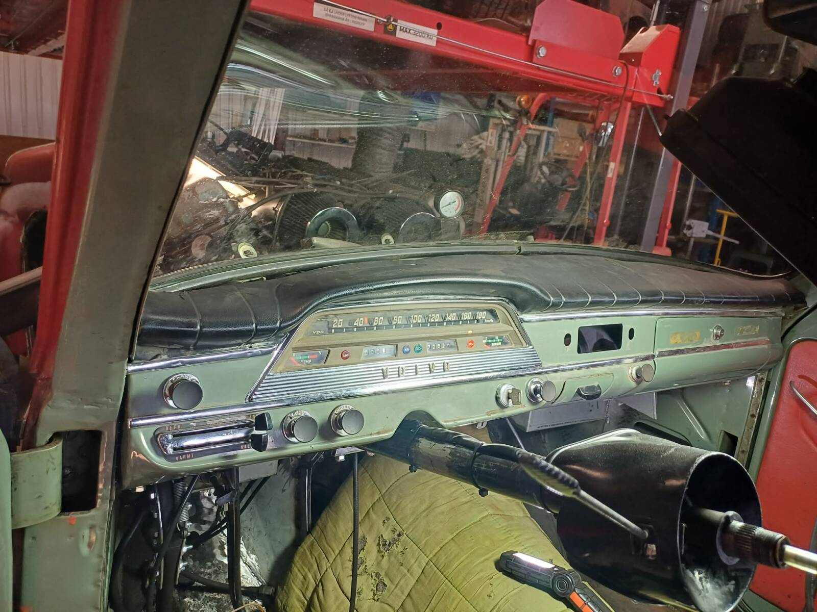

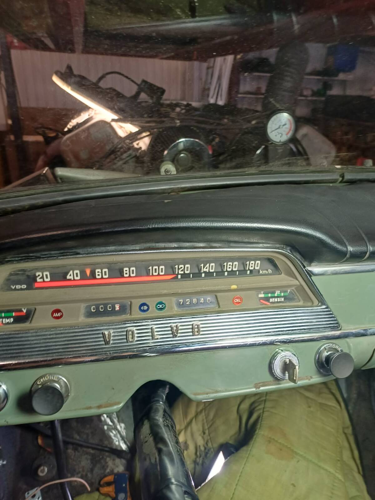

Instrumentpanelen har jag haft på hyllan i hopp om att få i den igen nån dag, så den var bland det första som åkte i efter tunneln
https://www1.garaget.org/gallery/images/204/203384/203384-d4b2bd590d2ddeeaa20e07ebb3919dc9.jpg
Instrumentet är dock från en Amazon? För det som satt var lite sönderskruvat, och 20 extra km/h känns som en bra motivation för framtida drivlinor, hehe.
https://www1.garaget.org/gallery/images/204/203384/203384-a317f13e61c246a903324919b9fa3e0d.jpg
https://www1.garaget.org/gallery/images/204/203384/203384-edab8b48a338eae7841703513ace1f91.jpg

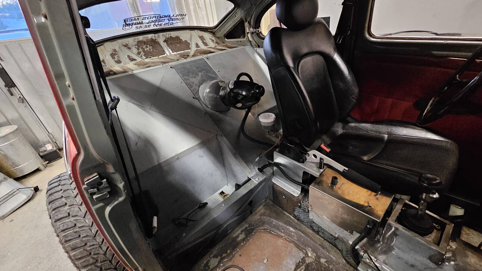

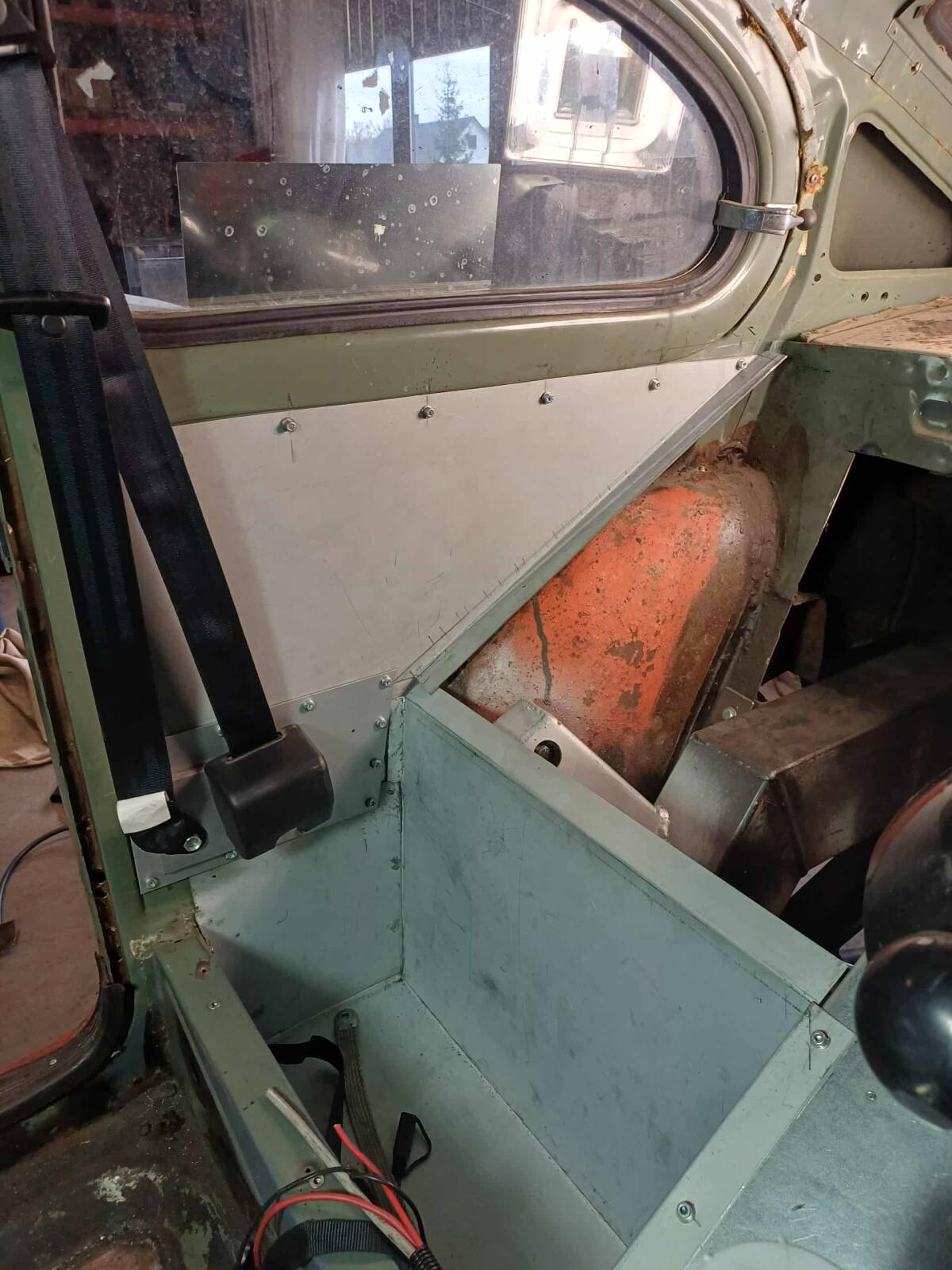

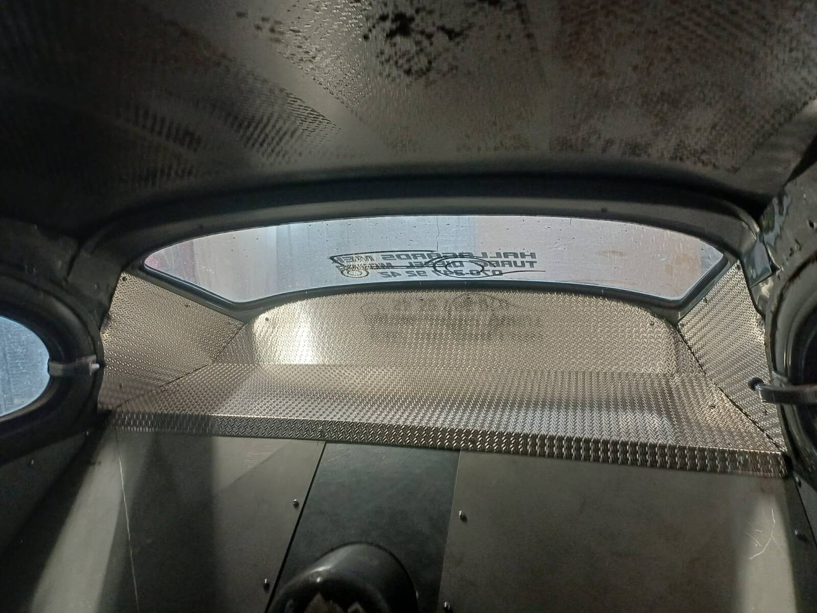

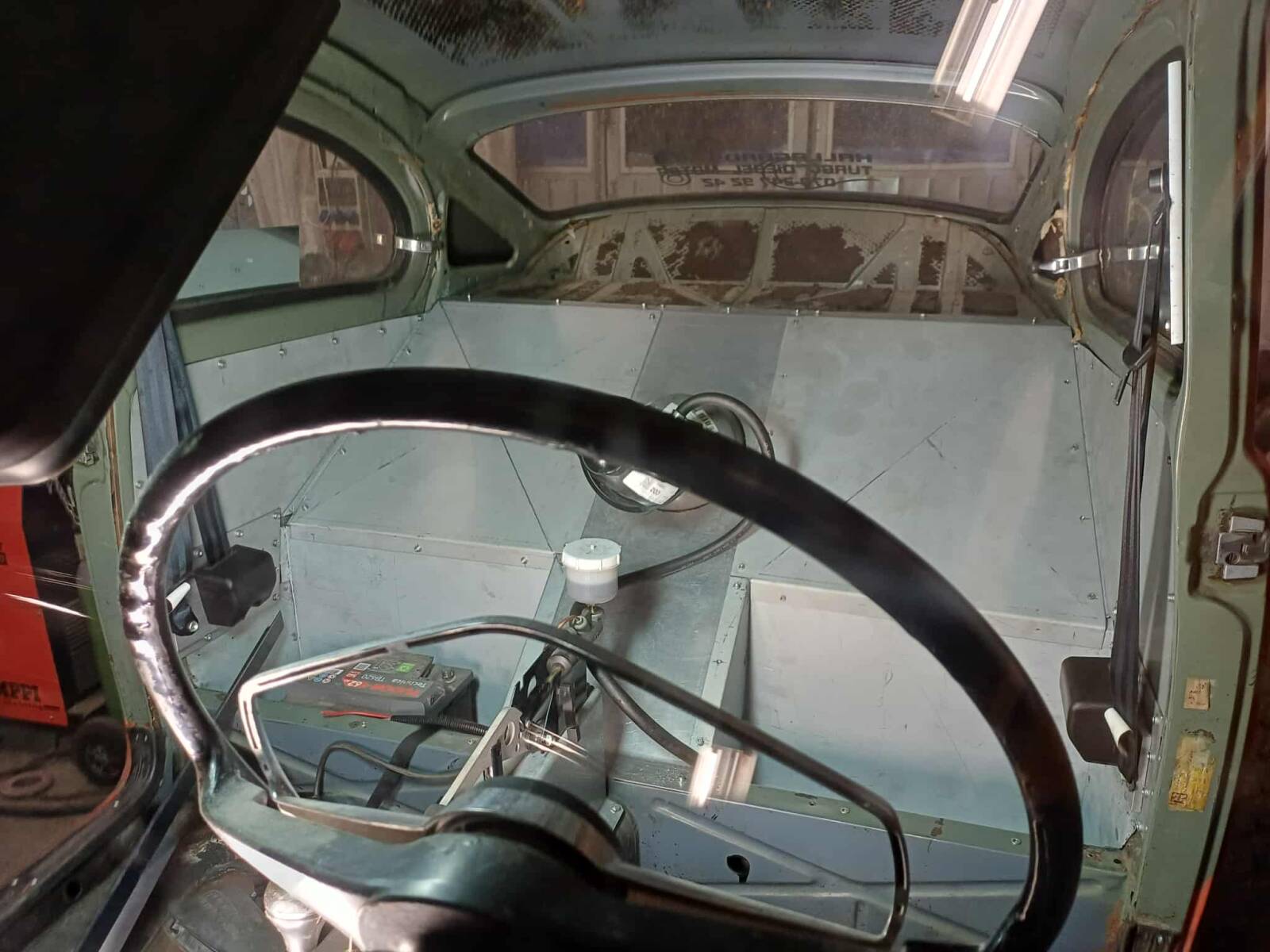

Bakom stolarna har jag bara haft en gigantiskt hål, så det blev åtgärdat
https://www1.garaget.org/gallery/images/204/203384/203384-029bb6326cb2c21bd0221b6bd8945cbf.jpg
https://www1.garaget.org/gallery/images/204/203384/203384-eb0e0c2d55deb9bd90b5e4fba8151604.jpg
https://www1.garaget.org/gallery/images/204/203384/203384-70a1535f180b188f29af79c16839951e.jpg
https://www1.garaget.org/gallery/images/204/203384/203384-262b7c80776b20f8c951660007bd8877.jpg
Sen tyckte han att insidan av karossen var ful, så det blev inklädning med aluminiumdurk
https://www1.garaget.org/gallery/images/204/203384/203384-1b666169b264a63170ad8b10ffd11764.jpg
https://www1.garaget.org/gallery/images/204/203384/203384-9b9ad5196d3b49f01af5ce5498d47820.jpg
https://www1.garaget.org/gallery/images/204/203384/203384-75ce799de31a8abe4df682a7feb666ad.jpg
https://www1.garaget.org/gallery/images/204/203384/203384-c5573b05c244535c27610c979f848983.jpg
https://www1.garaget.org/gallery/images/204/203384/203384-592d4772cedc24da74d77065681ec759.jpg
Hemtrevligt så det förslår nu!

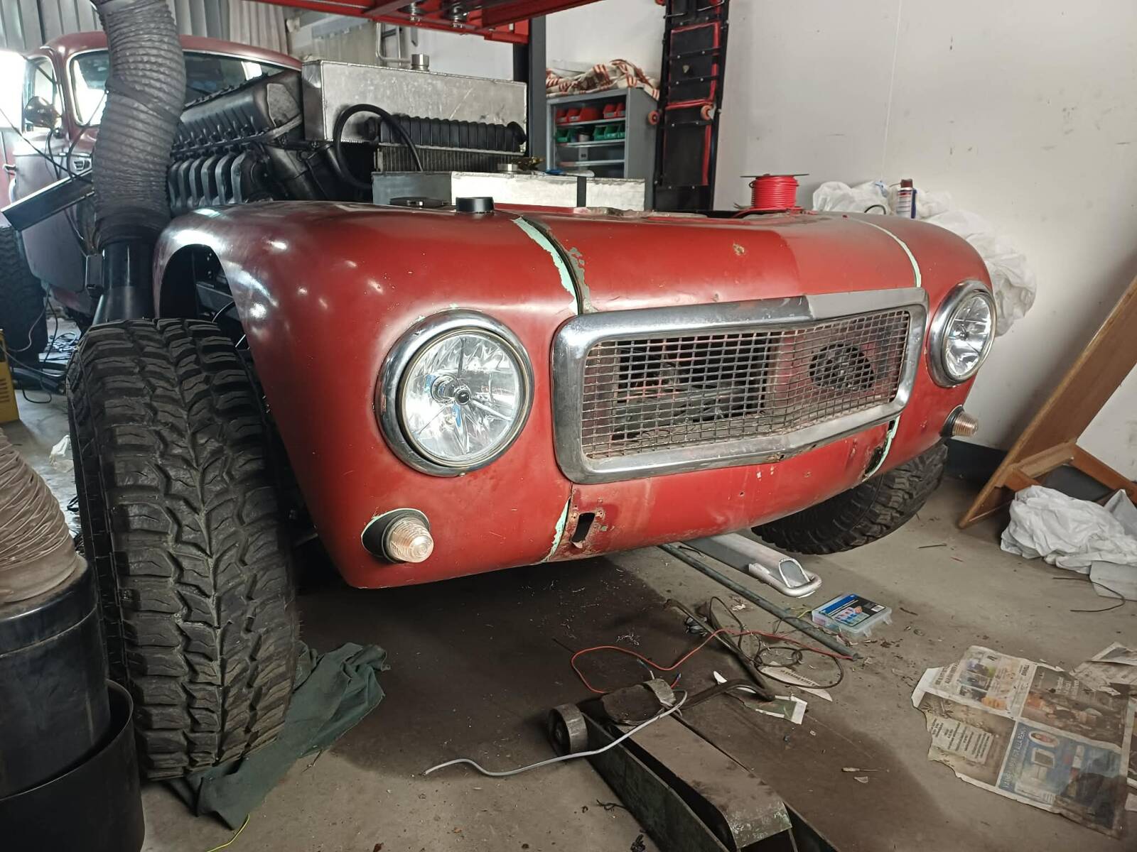

UTÖVER allt detta är även hela elsystemet fixat, allt på instrumentpanelen fungerar förutom tempmätaren (eterbaserad) som var kass.
Nya strålkastare, tydligen inte godkända men ändå tongue Helljuset sitter på relä så man tänder det med ljustutan istället för golvkontakt.
