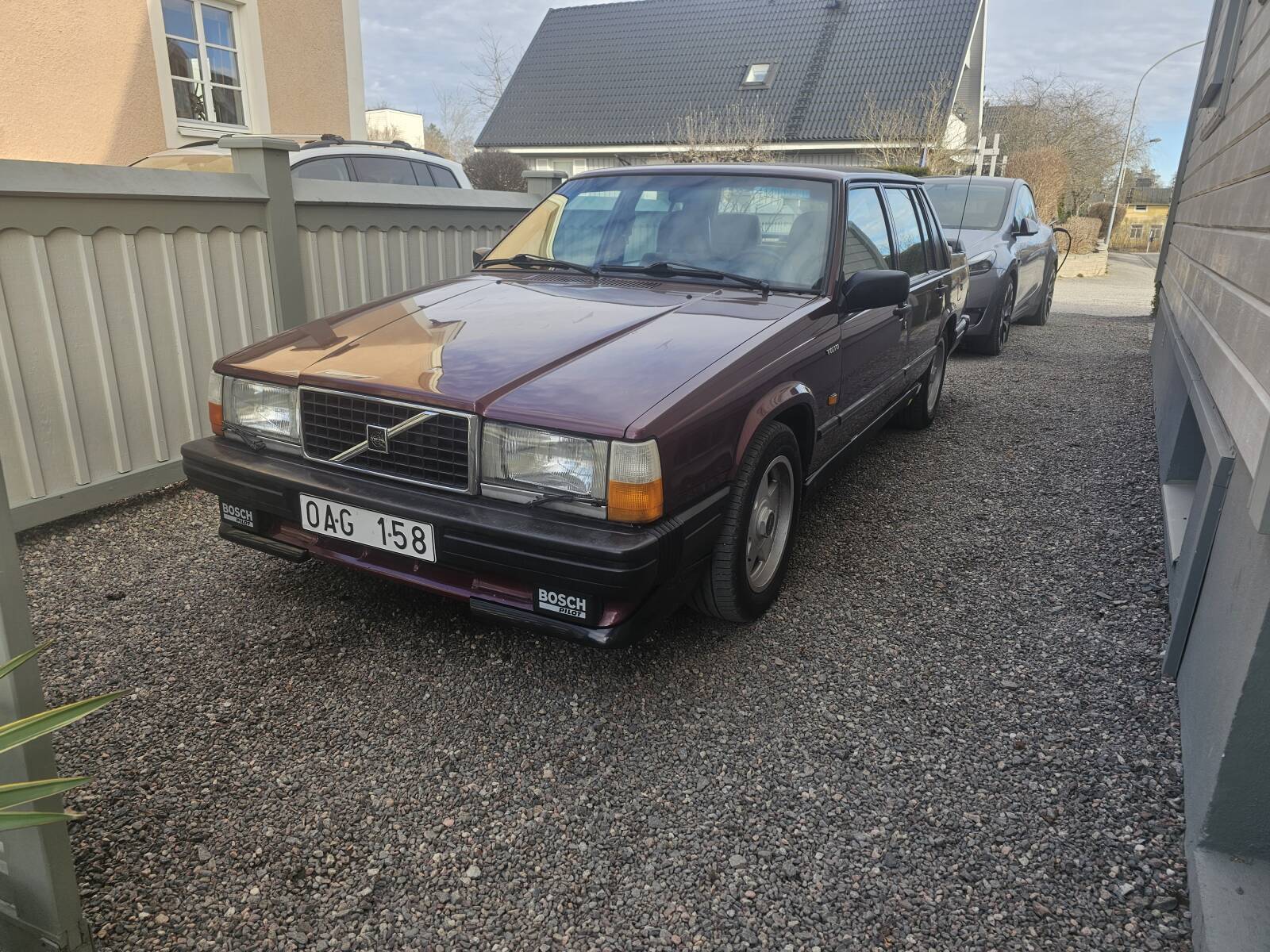

Lite vårstädning på bilen!
Jag gjorde en snabb tvätt med keramiskt lackskydd och monterade sommar fälgarna. Sen passade jag även på att polera bakljusen.
https://www1.garaget.org/gallery/images/239/238399/238399-d9a05b73d9a313eaf6ce86586e248f81.jpg
Jag använder 3M rubbing och därefter 3M polish.
https://www1.garaget.org/gallery/images/239/238399/238399-6ceab5c3cd001b5a0c2b3554999e5819.jpg
Dem blir inte som nya men ändå riktigt bra!

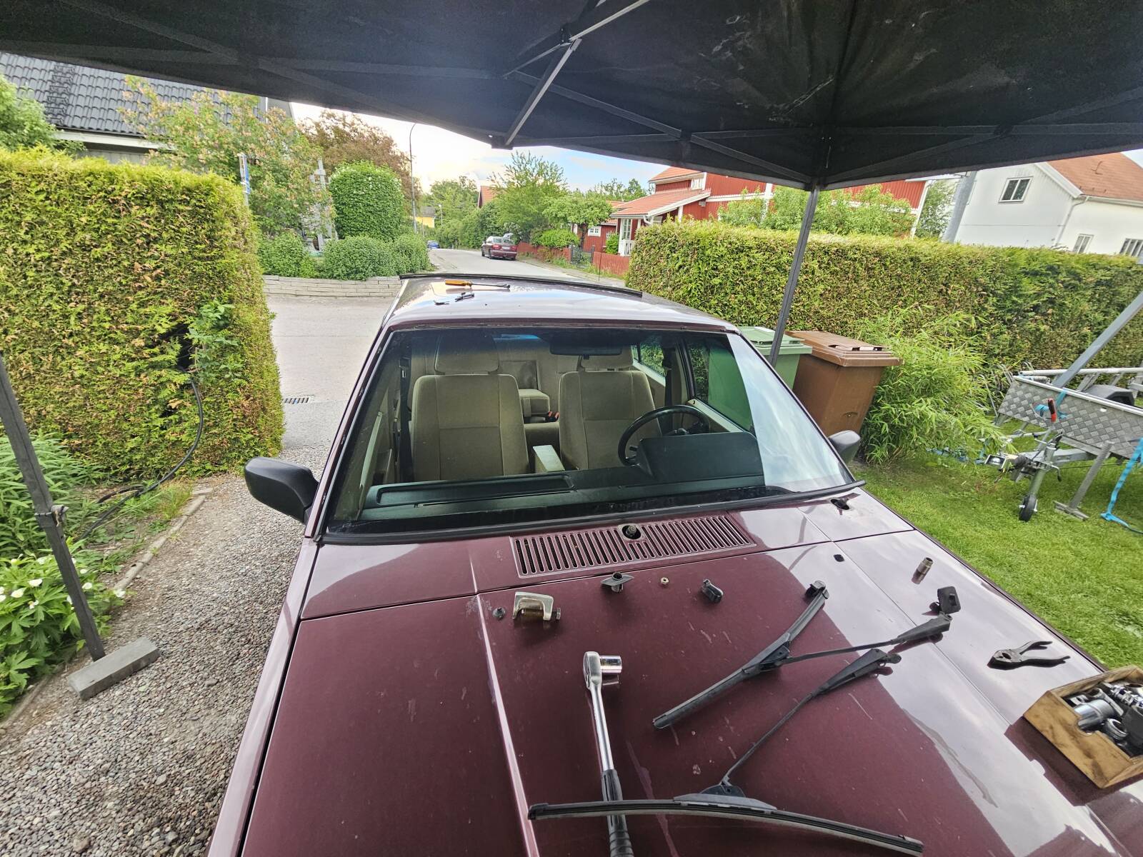

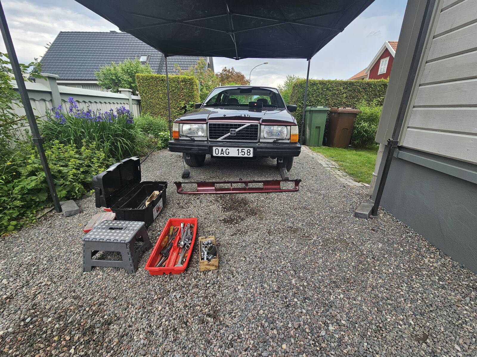

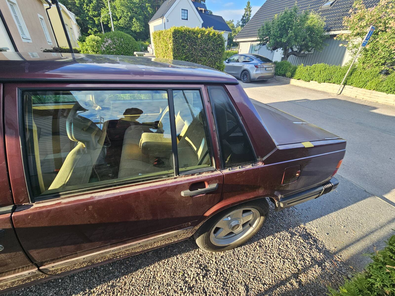

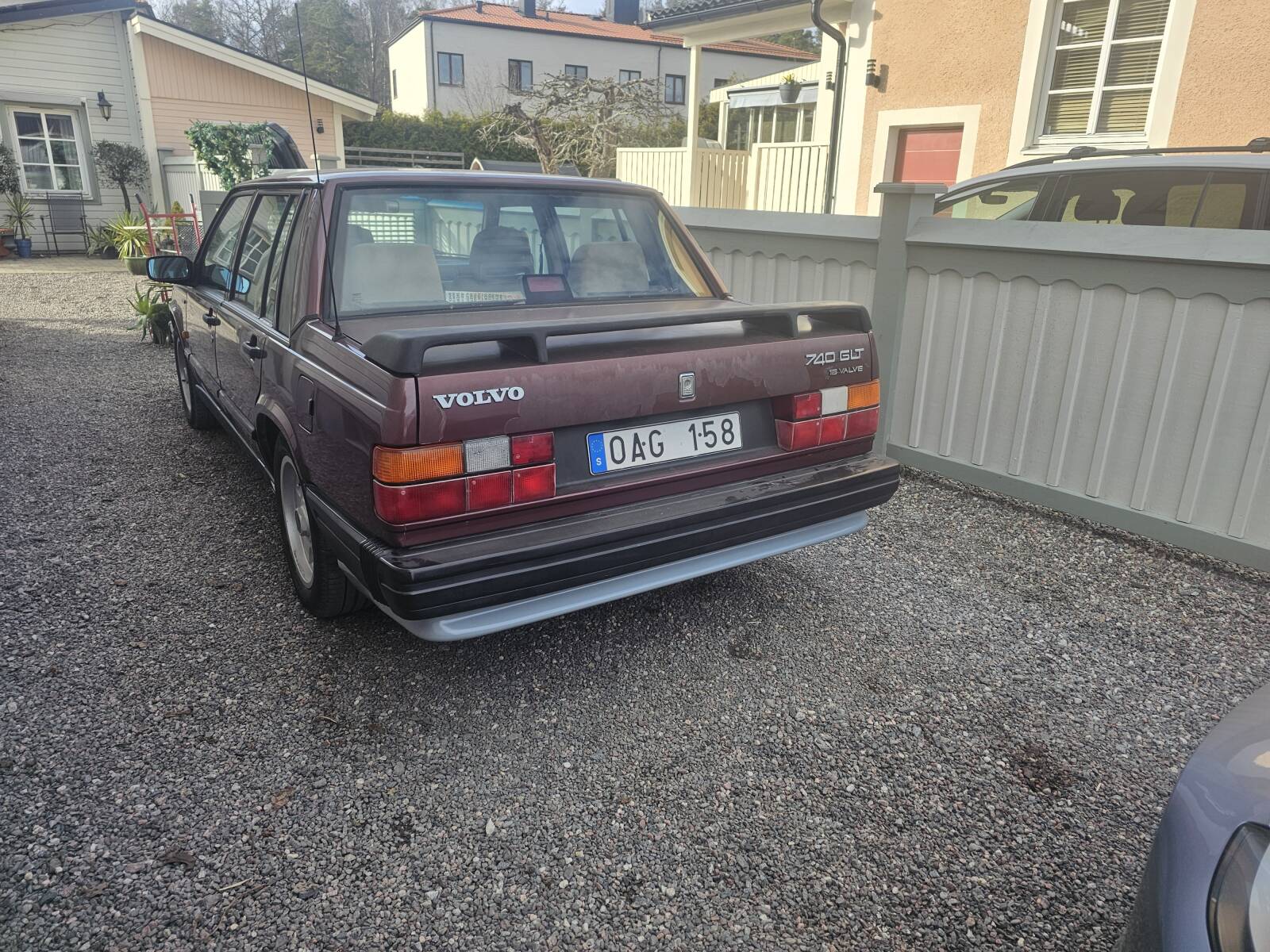

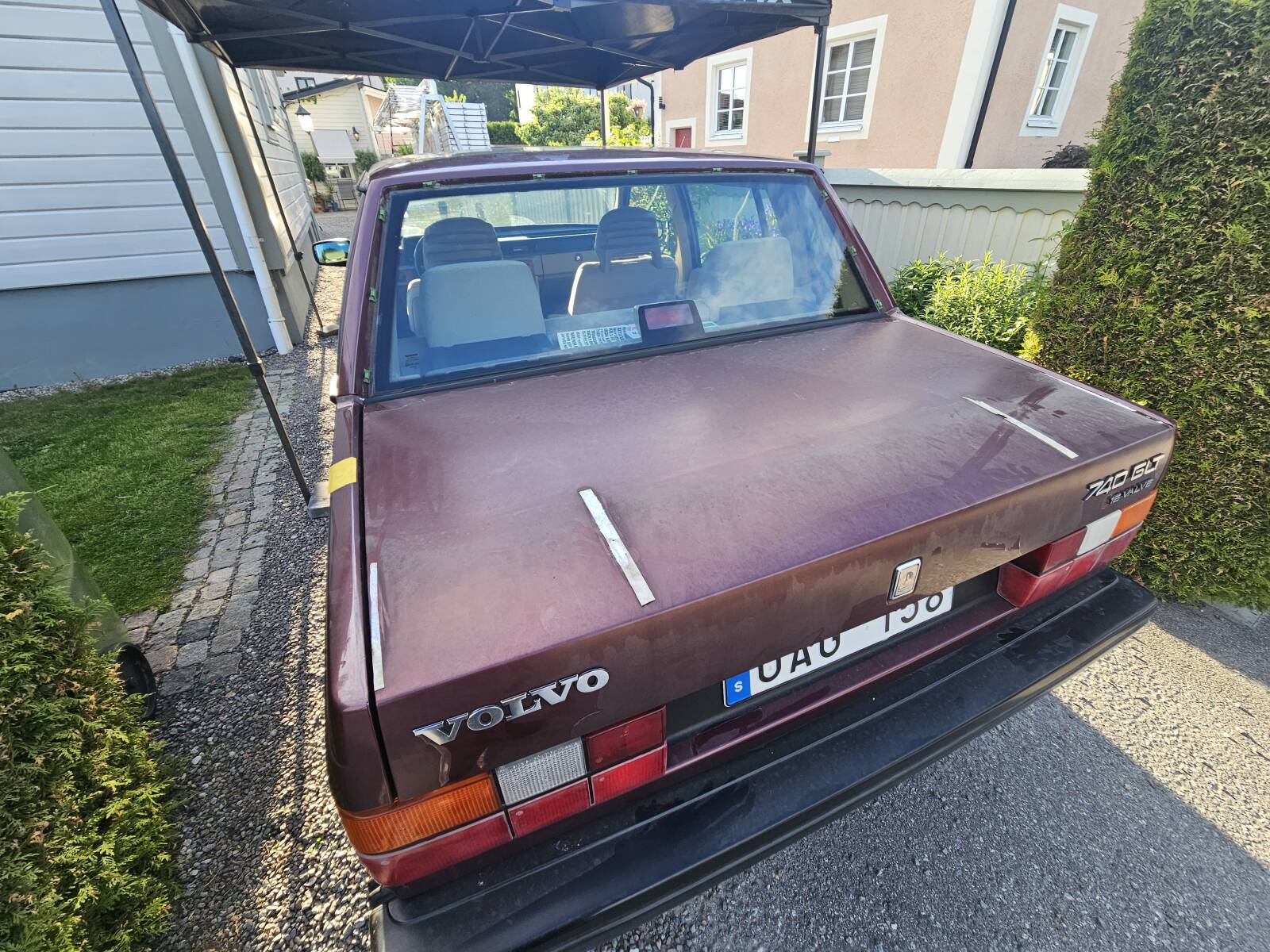

Nu jävlar händer det grejer på bilen! Efter mycket förskjutande har jag äntligen bestämt mig för att ta tag i det som kanske märkts mest av allt på bilen under de senaste åren.... Den ska lackas om, och i samband med detta kommer jag installera v-parts addon paket. Det här blir ju ingen billig historia direkt så jag ska försöka göra så mycket jag kan själv och sedan lämna iväg den hos lackeraren.
Så fort jag fick hem kjolpaketet kunde jag inte hålla mig och tejpade upp det lite temporärt
https://www1.garaget.org/gallery/images/239/238399/238399-abebd3118067184e82035e308a51ef9a.jpg
https://www1.garaget.org/gallery/images/239/238399/238399-e9bfc4fe967aea8d8ec00ad00baec631.jpg
Sen var det dags att börja jobba. Planen är att jag ska slipa ner och grunda hela bilen själv så först måste jag demontera alla lister och detaljer.
https://www1.garaget.org/gallery/images/239/238399/238399-377bec997f63e030b2e82ba728e81951.jpg
https://www1.garaget.org/gallery/images/239/238399/238399-5a18b69c1c904befb9cde7c9db83bf11.jpg
https://www1.garaget.org/gallery/images/239/238399/238399-eaa17f99916971a4bb47983700f07be7.jpg
https://www1.garaget.org/gallery/images/239/238399/238399-615081b0ff561d5ccea54fe4adb0fa4e.jpg
Kvar på listan är låskistor, backspeglar, dörrhandtag och emblem.
