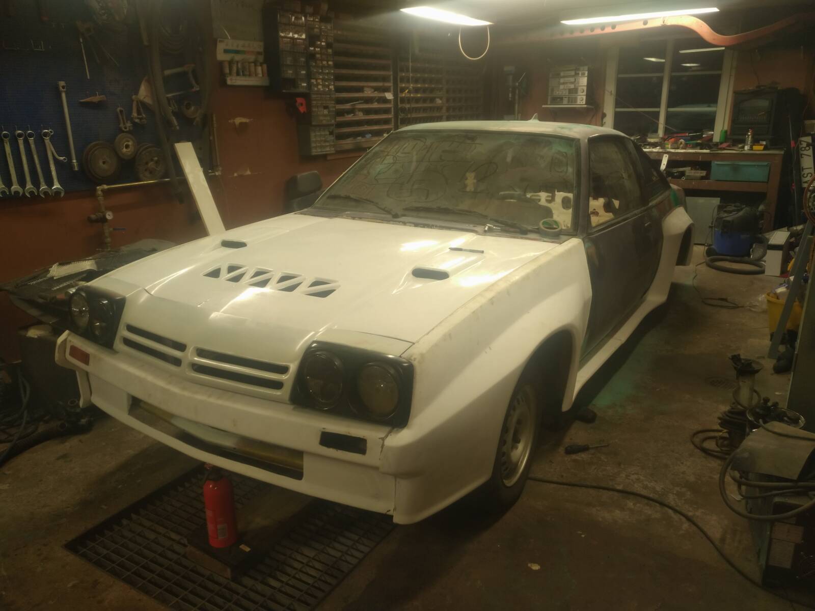

Inte direkt inpassat.
Nät och blinkers finns. Men ska lackas först.
Men de kommer bli bra. Med dom fälgar som ska sitta där sen.
Astra fälgarna gör sin fulla rätt just nu haha.
