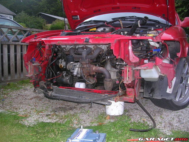

Idag har jag varit hos brorsan och städat i hans garage där motorn ska bo i vinter. Kommer bli en genomgång av den dessutom så att man vet att allt är friskt i den när man vrider om nyckeln med den nya snurran montad.
Har hunnit riva lite i fronten dessutom. Håll till godo
https://www1.garaget.org/gallery/archive/87387/447811_ax0mfc.jpg
demontage av fronten

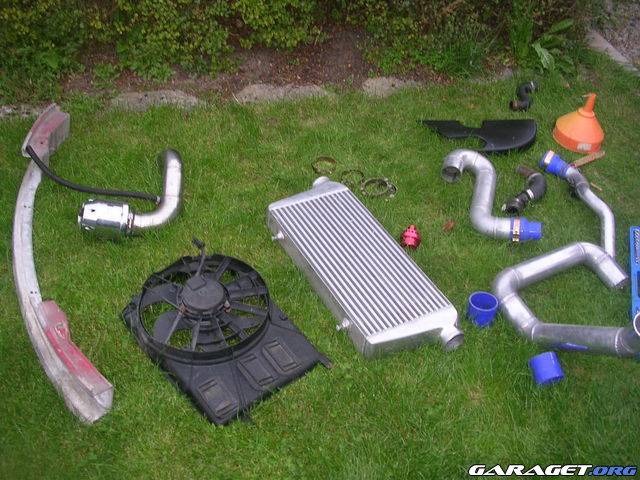

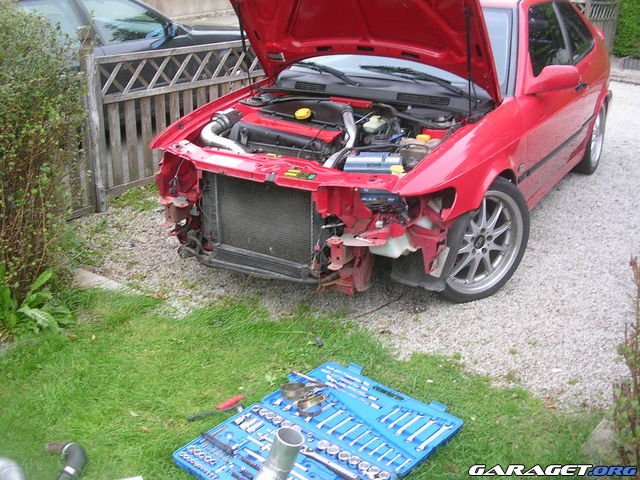

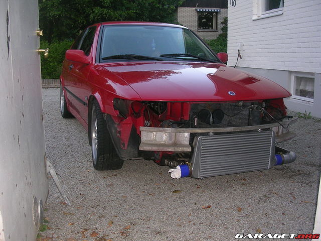

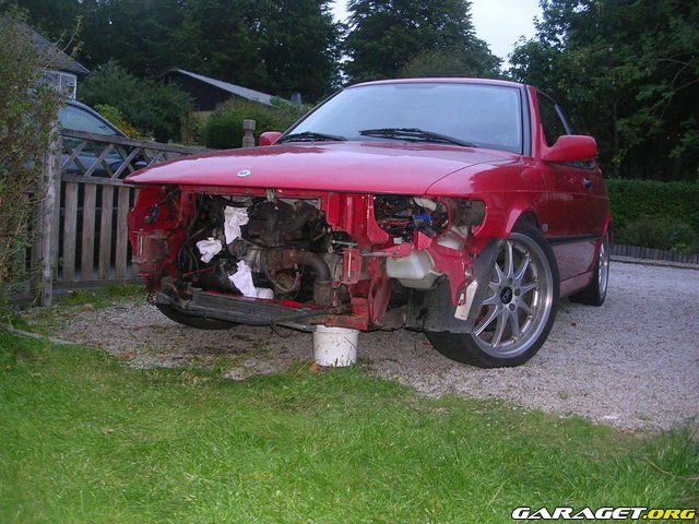

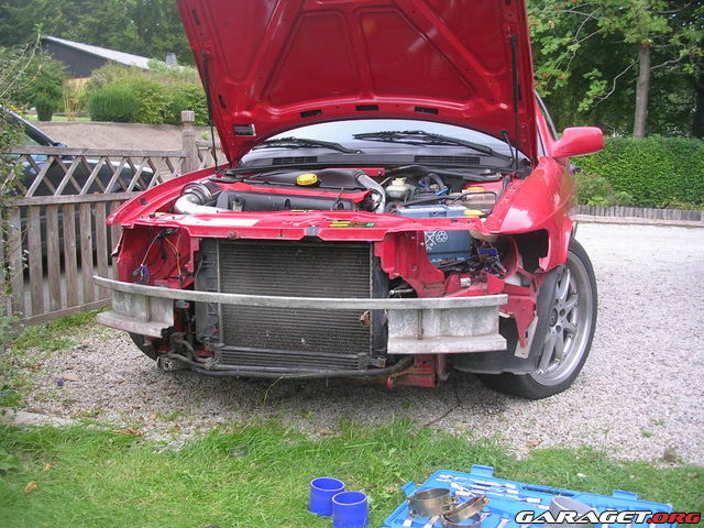

Nåväl lite har jag hunnit idag. Har fortsatt riva i fronten. Se bilderna.
https://www1.garaget.org/gallery/archive/87387/449598_7ixtae.jpg
IC:n Demonterad

Balken Demonterad
https://www1.garaget.org/gallery/archive/87387/449601_4yjymi.jpg
Kylaren också borta, spana in det jävulska 15T aggregatet big_smile
https://www1.garaget.org/gallery/archive/87387/449602_9vo347.jpg
Mycket grejor blir det av det
https://www1.garaget.org/gallery/archive/87387/449603_mzjlx6.jpg
Godnatt för idag Saaben
