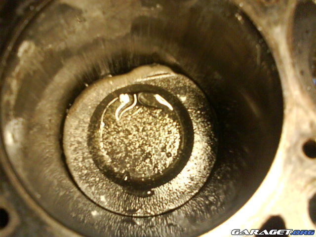

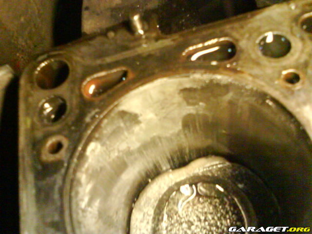

https://www1.garaget.org/gallery/archive/80359/680094_gfg1ll.jpg
sad
https://www1.garaget.org/gallery/archive/80359/680098_mmiy6t.jpg
som ni ser väldigt dåliga nyheter...

nån som har smält kolvar eller ser jag fel?
men det var ju dock jävligt tråkigt hmm
så kan det vara då det inte blev som det skulle
4 001 Inlägg
8 juni 2009
#257
Det har ju spikat, alldeles för lite bränsle!
Bara att skaffa ett annat block eller borra det du har
Fy fan för att vara nykterist, tänk er att vakna upp dagen efter och inse att bättre än så här kommer jag inte att må
mmm vet måste höja bränsletrycket, hämtade en hel motor idag smile
mmm vem kan de va? roll mmm men som sagt ny motor e hemma ska försöka byta imorrn tongue

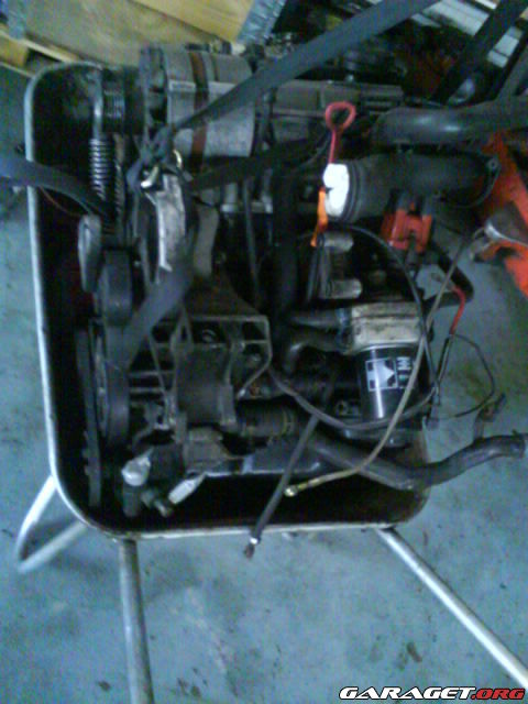

#260
https://www1.garaget.org/gallery/archive/80359/681466_3tcc4q.jpg
1H motor wink
japp då va ny motor införskaffad en skulle sitta trimkam i den å nya vevlager samt ny toppackning...
smile s¨ska väll lyfta ur gamla skiten imorrn å i med den nya...
Mvh Markus
----->Strippen S2<-----
