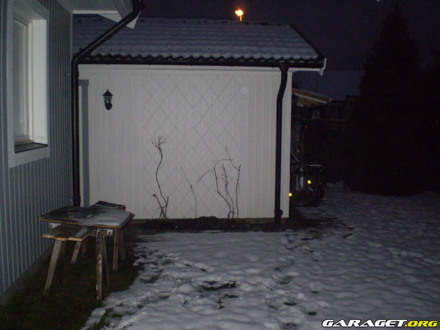

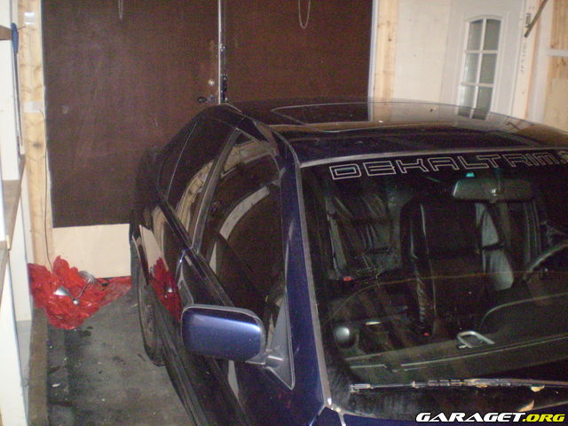

Nu ska ni äntligen få lite bilder.
Ger er dock inte så många. Lite måste ju bli hemligt tills det är klart smile
På väg ut till garaget;
https://www1.garaget.org/gallery/archive/80990/520814_uwa3cv.jpg
Nemen där står ju pärlan big_smile
https://www1.garaget.org/gallery/archive/80990/520815_5etovh.jpg
Såhär skitig har den nog aldrig varit innan;
https://www1.garaget.org/gallery/archive/80990/520816_5no5vz.jpg

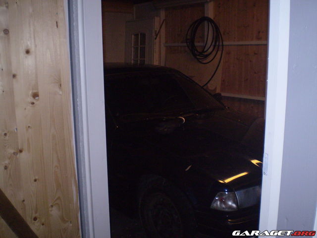

Och såhär ser det ut när man kikar in utifrån;
https://www1.garaget.org/gallery/archive/80990/520817_waor68.jpg

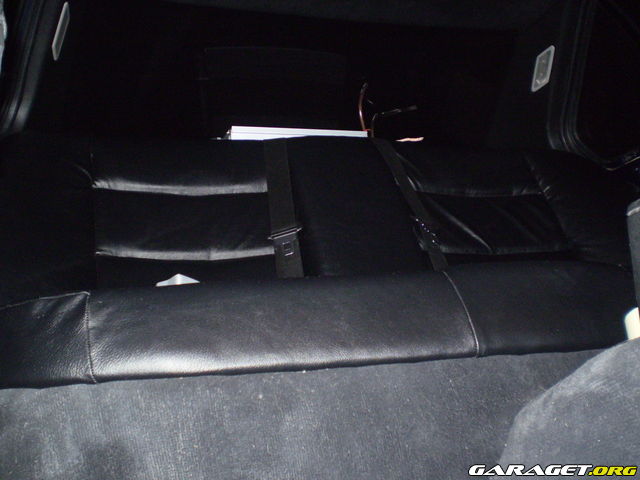

Hur det ser ut där bak (underview);
https://www1.garaget.org/gallery/archive/80990/520820_3uizyh.jpg

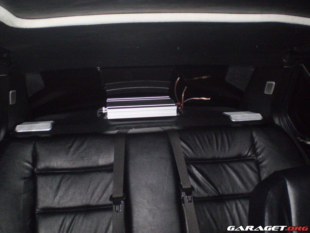

Mutant-slutsteget i hatthyllan (inte inkopplat och utan de där "vingarna" big_smile);
https://www1.garaget.org/gallery/archive/80990/520823_z0pssk.jpg

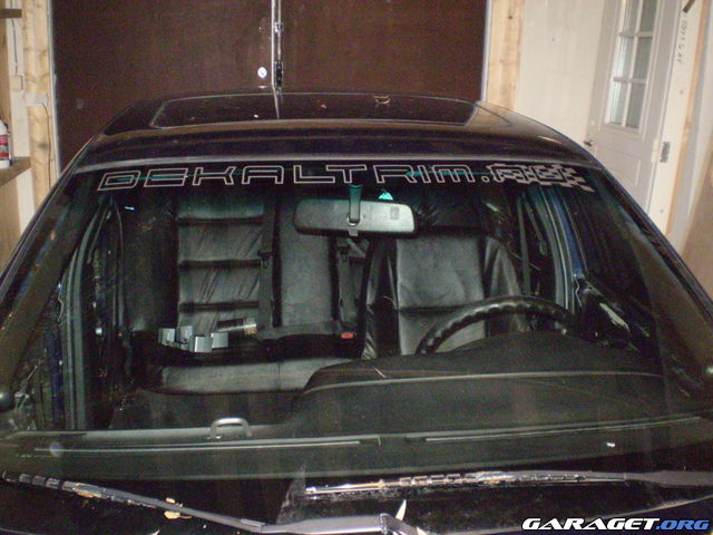

Missa inte den tonade bakrutan wink  (Sidorutorna är också tonade)

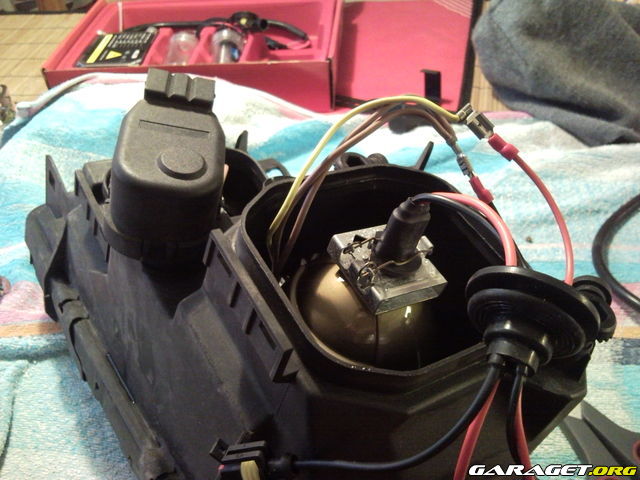

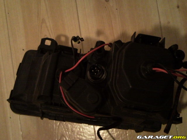

Sedan fick jag ett ryck och satte igång med detta;
https://www1.garaget.org/gallery/archive/80990/529660_ep7zd7.jpg
Och såhär såg det ut när man var klar.
https://www1.garaget.org/gallery/archive/80990/529664_4nn3nh.jpg

Helt rätt. Man måste ju tänka på ekonomin big_smile
Men tyvärr, som alltid så går det aldrig som man tänkt sig.
Har kommit fram till att jag inte får ut någon plusspänning från en av polerna(polen till halvljuset) i det kontaktdon som man fäster i framlyktan.. Har kollat alla säkringar, men alla är hela.
Så jag vettifasen vad det är som felar hmm
Kan jag ha tagit sönder ett relä?
