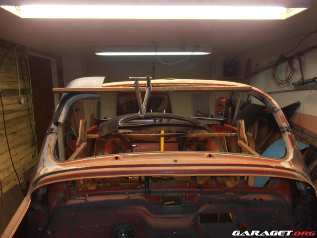

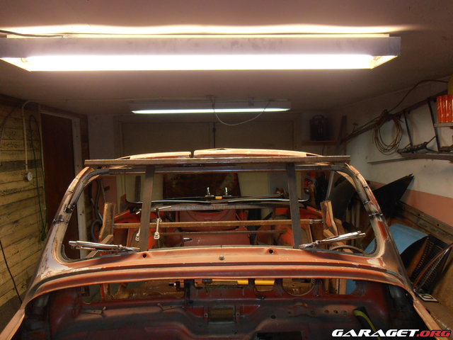

Det blir en liten update idag med.
Fortsatt pyssel med taket el rutramen fram.
Lägger upp några bilder.

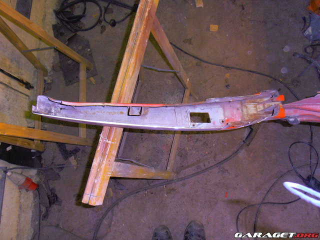

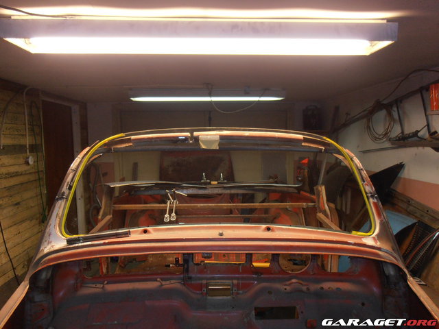

https://www1.garaget.org/gallery/images/99/98692/98692-d410529bea2ac4db49f76533d8aa0ab7.jpg
Gjorde en typ av ram för att kunna få rutramen rak.
https://www1.garaget.org/gallery/images/99/98692/98692-607f75b6cc9caae320de973845d08379.jpg
Formen på rutram klar om jag inte ska göra en liten båge på den i mot taket.
https://www1.garaget.org/gallery/images/99/98692/98692-ec0609fc01ed598281b930e777e315e9.jpg
Original storlek på rutan lite vårt att se var den är.
https://www1.garaget.org/gallery/images/99/98692/98692-795144b9fe143be9df72de36acf853c1.jpg

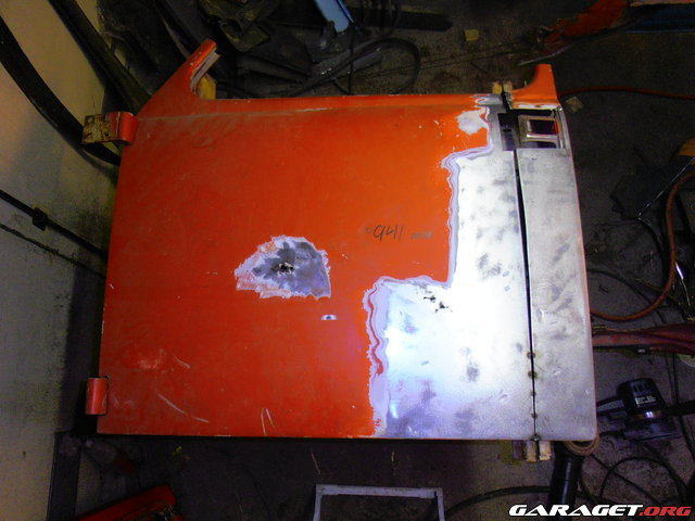

Började med höger dörren i morse, fick lite rostlagning att göra.smile
Några bilder från dagen Pyssel.
https://www1.garaget.org/gallery/images/99/98692/98692-20d281d3ff66bb2535aa0b30a20d35e4.jpg
Höger dörr uppmärkt vart det ska kapas.
https://www1.garaget.org/gallery/images/99/98692/98692-22e9dc08b5bcd17aa6ac9575569a8013.jpg
Jaha, då hade man ett pussel till då.lol
https://www1.garaget.org/gallery/images/99/98692/98692-f06930adca1bc48159d8dd8c7f28d19a.jpg
Va bara tvungen att prova dörren .big_smile  Ser bra ut.
https://www1.garaget.org/gallery/images/99/98692/98692-da6571e9f6ae5eec3850c3ffeecadb2a.jpg
Fick laga lite rost i nedre bakhörn på dörren.
https://www1.garaget.org/gallery/images/99/98692/98692-81d66819514e0817a5c361bb533eeac1.jpg
Ekonomiplåt till knackad.smile
https://www1.garaget.org/gallery/images/99/98692/98692-ef4e7c79d35a1ea0b87eaa28365a6972.jpg
https://www1.garaget.org/gallery/images/99/98692/98692-5212c6f061c6fc5b5b1e9bde27af0470.jpg
Dit svetsad.
https://www1.garaget.org/gallery/images/99/98692/98692-c347d7acbd186f5a0141308351afd309.jpg
Svets slipad. Blev ok.

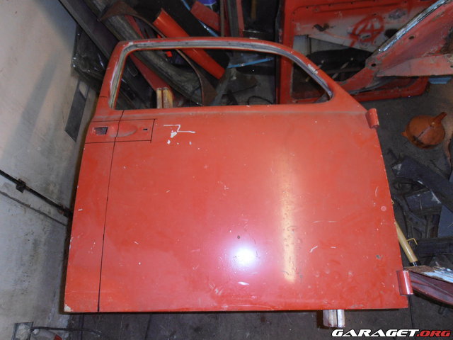

Kör en liten updat före maten.

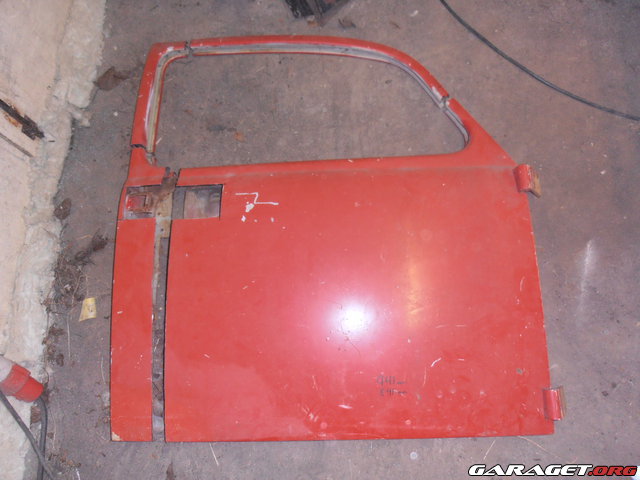

https://www1.garaget.org/gallery/images/99/98692/98692-e4ed2e9621e145d2a731cec82fcd65b0.jpg
Högerdörr ihop punktad och prov monterad för att kolla springorna. en del justeringar kvar.

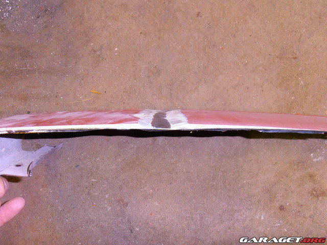

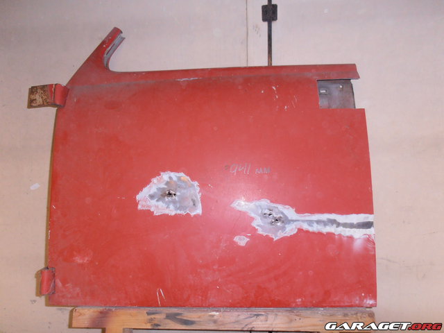

Kapat isär vänsterdörr oxså. Upptäckte bubblor på dörren som jag knackade bort.
Men va f----n rosthål mitt på dörren inte nog med det minst 5mm spackel oxså.mad
Rosten inga problem att ficka men bucklan, det löser sig väl.
https://www1.garaget.org/gallery/images/99/98692/98692-325a1b3fccdb08bb307acd3da7e6e9b6.jpg
Kanske lite svårt att se spacklet ca 5mm

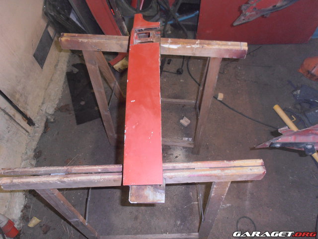

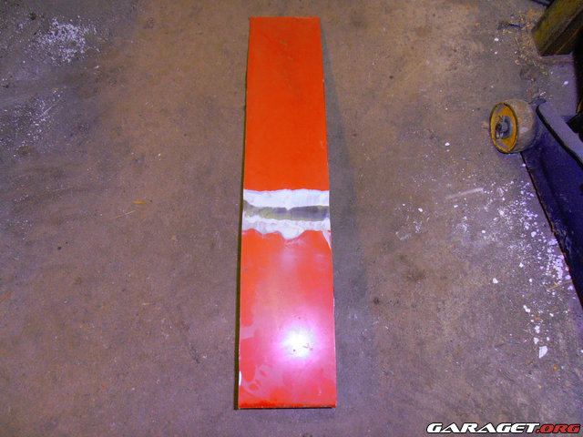

Kommer några bilder till på vänsterdörren.
https://www1.garaget.org/gallery/images/99/98692/98692-57268b4c644c5ab49a51be24eed2cafb.jpg
Vänsterdörr på g.  Lite bucklig i ytterkant.
https://www1.garaget.org/gallery/images/99/98692/98692-be7556687583dce76c63ca6296a93376.jpg
De 10cm som är bort taget.smile
Det värsta av spacklet försvann på dessa 10cm.lol

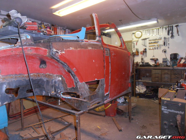

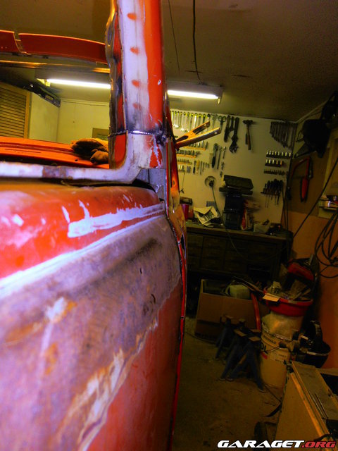

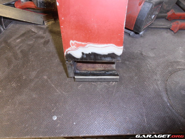

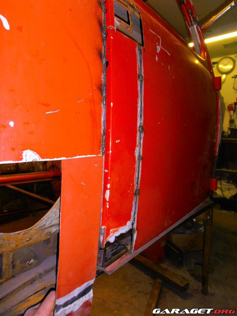

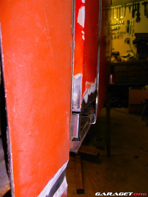

Det blev ett par timmar ikväll med.
Idag kollade jag lite mer noggrant på högerdörren passform inte alls så bra.neutral
Men det är väl inte så konstigt med tanke på vad "lite" jag har kapat i bilen.lol
https://www1.garaget.org/gallery/images/99/98692/98692-531ad97fbe1e946c203e9a6f93941454.jpg
Formen börjar att ta sig på sidan.smile
https://www1.garaget.org/gallery/images/99/98692/98692-c4718551981e1d0973b77ca13a2839d0.jpg
Har fått till kanten över midjevecket men under kan man se att dörren börjar att sticka ut.
https://www1.garaget.org/gallery/images/99/98692/98692-2c8845f7ee4559f8fcbdc1333c3dc74e.jpg
Bakre dörrkanten. Ner till sticker dörren ut ca 1cm.
