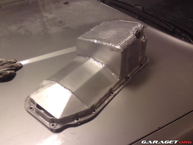

Nu är tråget nästintill färdigt, så nästa blir att starta vinkelslipen å börja massera kardantunneln å bygga lite motorfästen.
https://www1.garaget.org/gallery/archive/11083/481182_vetkfj.jpg

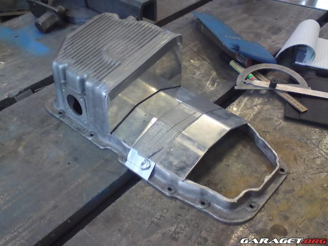

bockning å klippning av plåtar. anväde mej av 3mm alu-plåt
https://www1.garaget.org/gallery/archive/11083/481184_7w6241.jpg
Nästan klart, en liten bit ska svetsas dit i ändan. funderar även på en blästring så jag får samma finish på plåten som gjutgodset.

där får det då inte plats mycket olja längre. men då tar det förstoss inte lika lång tid innan man fått upp oljetempen wink
förlorar ca 3deciliter olja i tråget. men de får plats dessto mer i en större oljekylare och catchtanken som ska sitta imellan kylare å motor

jävvla snyggt du gjorde det då, hur svetsa du alu ????
