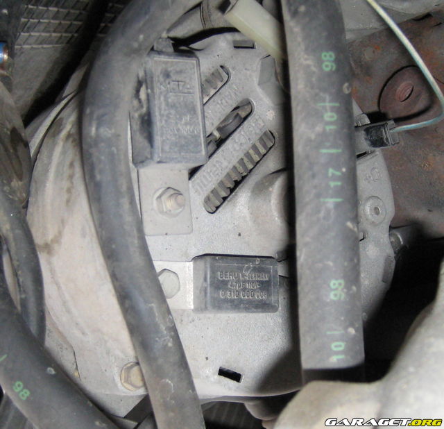

Här är baksidan på generatorn... Var sitter regulatorn?
https://www1.garaget.org/gallery/archive/96929/479411_2g4cg7.jpg
Mystisk generator
21 761 Inlägg
8 oktober 2008
Hmm, det där var knepigt. Den nedre saken är en kondensator som brukar sitta original på de flesta generatorer, för avstörning tror jag. Men den andra saken är nog också en kondensator (keramisk) om jag inte ser helt fel, och är antagligen till för avstörning även den (gissning dock).
Jag ser tyvärr ingenting som verkar vara en regulator på den där generatorn, andra får ge råd. Det är kanske möjligt att regulatorn sitter inuti höljet.

de e väl ingen bosch de där va....?
såg nu att de e en delco remy... inbyggd regulator blir de då...
Senast redigerat av mrbuggy (8 oktober 2008)
120 Inlägg
8 oktober 2008
det är en delco generator
i din generator sitter regulatorn inbyggd....går att byte men i princip lika dyr som en bytes generator..
Fixa en begagnad så fixar sig det.
Att motorlampan tänds är pga att den inbyggda diagnosen märker att spänningen är för hög och då varnar den för att inte skada styrdonet.

Inbyggd regulator var det jag misstänkte åxå... Kontakten längst till höger är märkt D+ (uppochner på bilden) och det är väl tråden från regulatorn eller? Är det någon här som har erfarenhet av att öppna en sån här generator för att byta regulatorn? Knepigt?
