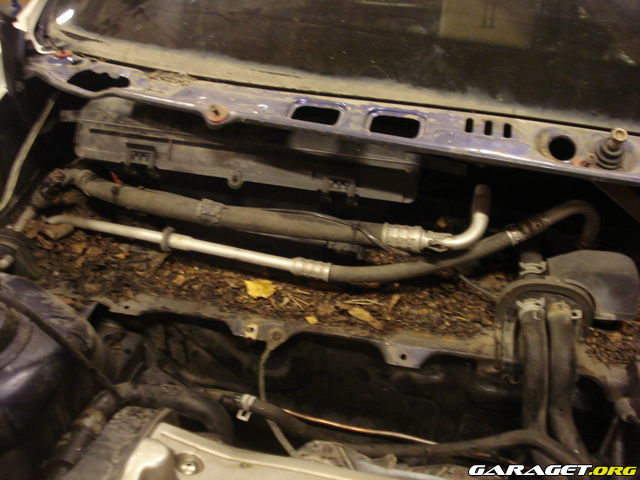

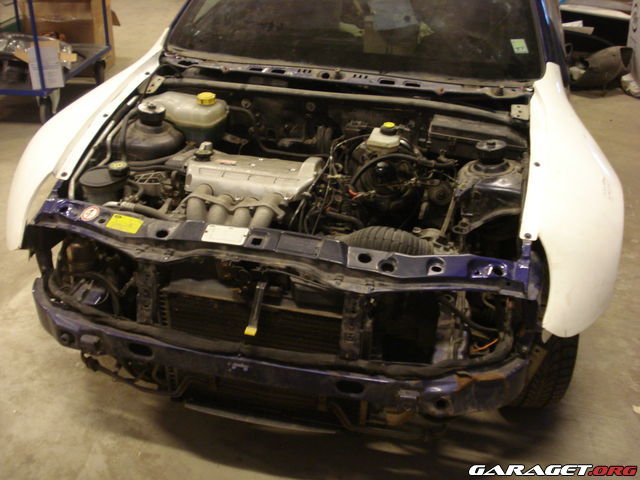

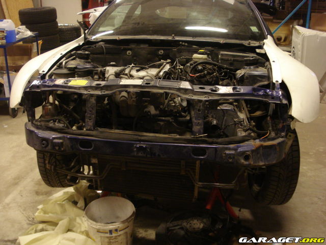

Slänger upp lite bilder från verkstaden, har börjat tömma motorn på slangar, plastkåpor och vätskor. Det tar sin lilla tid, men det blir gott om plats i motorrummet. smile
https://www1.garaget.org/gallery/archive/26448/520181_zf6vve.jpg
Motorhuv och front borta.
https://www1.garaget.org/gallery/archive/26448/520182_0q46gb.jpg
Vattenkylaren tömd och borta. AC:n tar jag senare.
https://www1.garaget.org/gallery/archive/26448/520183_ppfy4r.jpg
Massvis av jord och skit som vanligt. Ford lyckades verkligen hitta gömställen för smuts på denna bilen. Det är säkert 10 liter som legat gömt lite överallt!

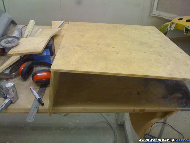

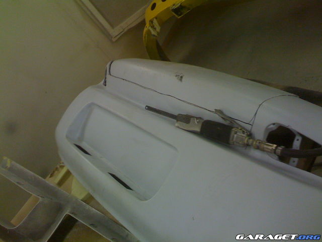

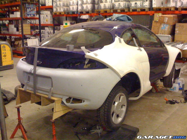

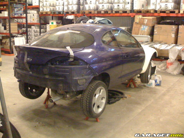

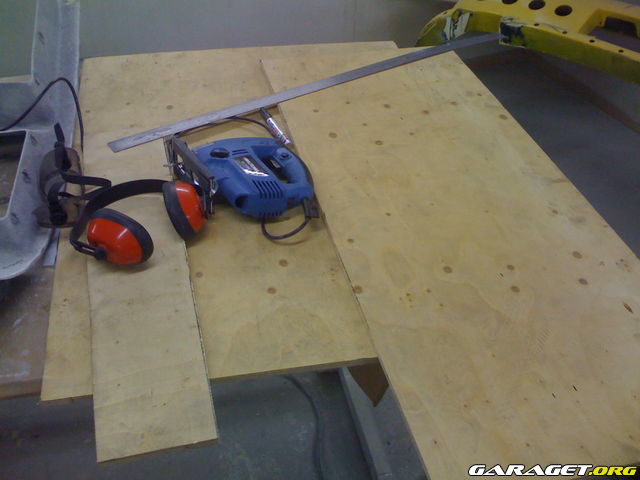

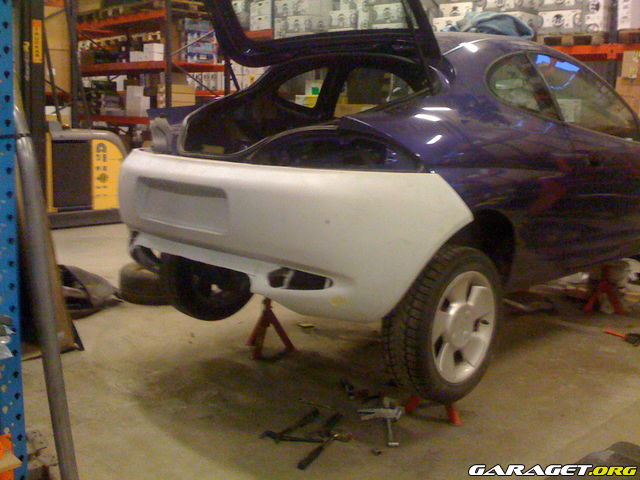

Äntligen lite uppdateringar. Fortsätter lite med utseendet, så idag hissade jag upp bilen och började kapa till en diffusor i bakre stötfångaren. Den är inte klar på bilderna (kommer kapas som de svarta strecken visar) och kommer inte heller vara tillverkad i trä. Detta är bara en mall för att kunna gjuta av den i lättare material... smile Tror det kan bli bra i alla fall. Den kommer även att fortsätta bakom hjulen för att "fånga upp tjuvluft". Nåja, en nedan följer i alla fall en början...
https://www1.garaget.org/gallery/archive/26448/524755_ujrgrg.jpg
Upphissad både bak och fram nu.
https://www1.garaget.org/gallery/archive/26448/524756_nvw3my.jpg

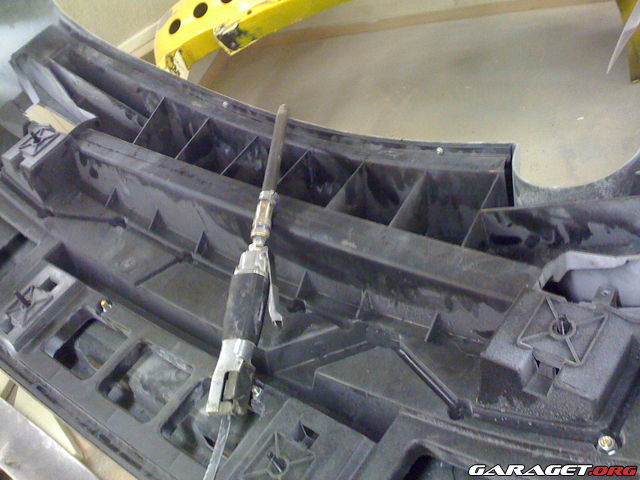

Börjar kapa lite på stötfångaren. Denna är SJUKT tung. Tillverkad i ca 4mm glasfiber och med insidan full av ännu mer plastförstärkningar. Min teori är att Ford byggde bilarna så lätta som möjligt (allting annat på kittet är i kolfiber) men för att komma upp i godkänd vikt på S1600-bilarna var de tvungna att lägga på några kilon. Därför gjorde de en extra tung bakstötfångare som lägger till vikten som behövs på rätt ställe. Låter vettigt va? Men jag tänker inte ha massa extravikt...
https://www1.garaget.org/gallery/archive/26448/524759_13nym3.jpg
Lite i taget...
https://www1.garaget.org/gallery/archive/26448/524760_60r986.jpg
Nej, blev inge bra. Behöver kapa bort mer...
https://www1.garaget.org/gallery/archive/26448/524762_0omgxu.jpg
Börjar bygga diffusorn av träskivor. Detta blir mallen för att få alla mått rätt, sedan bygger jag en likadan i lättare material.
https://www1.garaget.org/gallery/archive/26448/524765_qtt4h5.jpg
Börjar ta form...
https://www1.garaget.org/gallery/archive/26448/524766_7dy6vc.jpg
Så där, några timmar i verkstaden och resultatet syns här. De svarta strecken som jag ritar på träet visar vad som ska kapas bort, den ska INTE vara så stor som på bilen. I övrigt blir det nog ganska bra. Kommer ju behöva göra iordning stötfångaren eftersom jag kapat precis där uttaget för avgasröret sitter, så det ser lite kontigt ut där. Här har jag även tejpat på bakskärmarna, de ska självklart matcha i bredd med stötfångaren sen. smile
