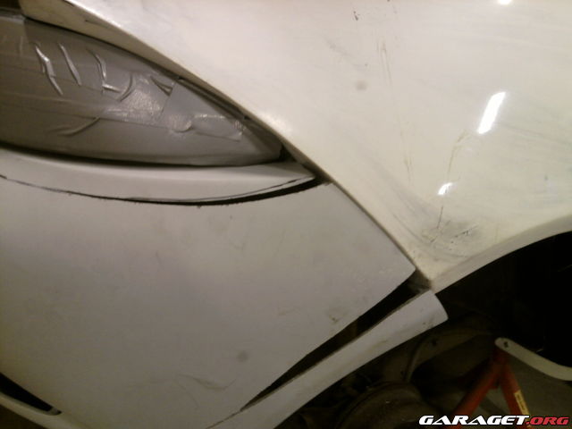

Tro det eller ej: jag var i verkstaden och meckade Puma idag! smile Det var ju ungefär tre månader sedan jag gjorde nått på den, men eftersom det regnar och man ändå inte kan vara ute och träna (cykla) så kände jag för att göra nått på bilen. Planerna och idéerna blir bara värre och värre, trots detta känns det fullt genomförbart. Och jag tror äntligen jag bestämt mig för vilken motor det blir! smile
Slänger upp lite bilder...
https://www1.garaget.org/gallery/archive/26448/704590_fpxes1.jpg

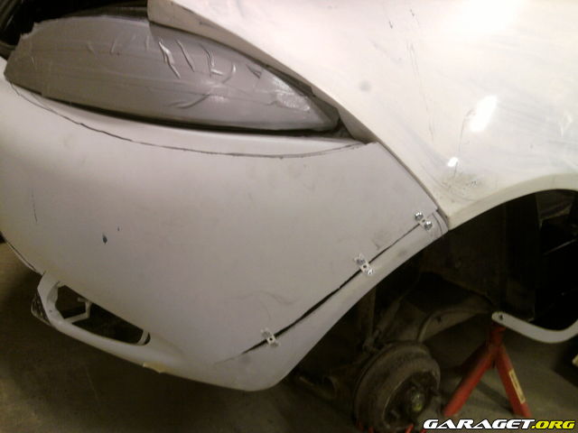

Bakdelen är ju som bekant till en vanlig Puma/Racing-Puma så den passar ju inte alls eftersom mina bakskärmar är både bredare och högre. Började med att kapa bort massa på insidan och så där - så här såg det ut nån timme senare.
Bakdelen är fortfarande för tung! När allting är färdigplastat kommer jag att försöka slipa ur och göra hela stötfångaren tunnare för att jaga det där sista kilot... Idiotjobb! Nån som är sugen? wink
https://www1.garaget.org/gallery/archive/26448/704594_wsd09o.jpg
Lite mer kapa och slipa för att få bort spänningar. Sen såg det ut så här! Inte helt dåligt, går nog att få till ganska bra...

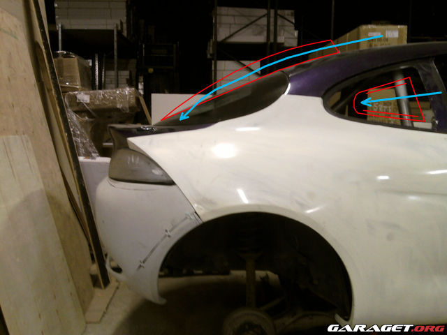

https://www1.garaget.org/gallery/archive/26448/704610_4fis4r.jpg
Det blir kylaren i bagagen och ett monsterscoop på taket/bakrutan som trycker ner luft. Tillsammans med två scoop i sidorutorna såklart. Borde räcka, tillsammans med två fläktar! smile
