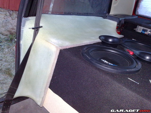

Dags för en liten update igen.
Kollade så första sidan jag plastade passade..
Och det gjorde den ju.
https://www1.garaget.org/gallery/archive/1542/547405_62x7po.jpg

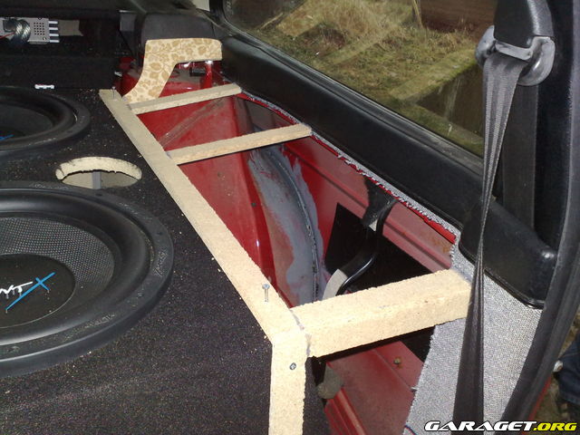

Sen byggde jag stommen till andra sidan.
https://www1.garaget.org/gallery/archive/1542/547406_w7r69u.jpg
Och sen plastade jag den oxå.
https://www1.garaget.org/gallery/archive/1542/547407_5xfvhh.jpg
Nu ska allt bara härda sen ska det skummas och kläs ......

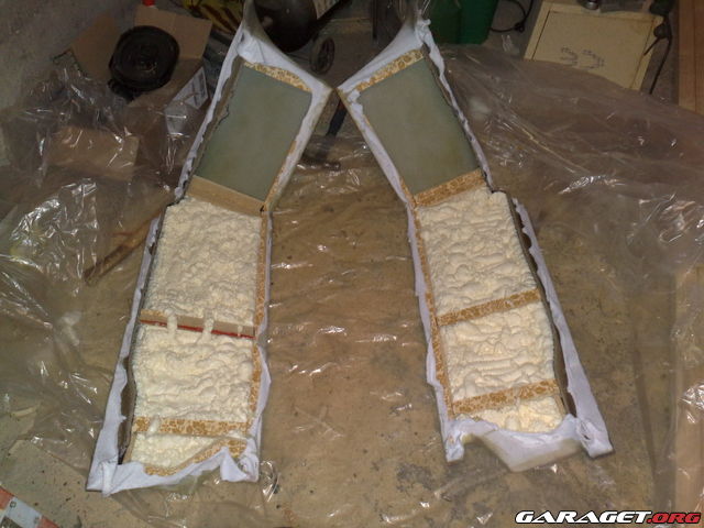

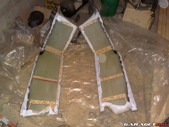

Nu har det härdat...
Här är båda bitarna upponer.
https://www1.garaget.org/gallery/archive/1542/547961_i4mff3.jpg

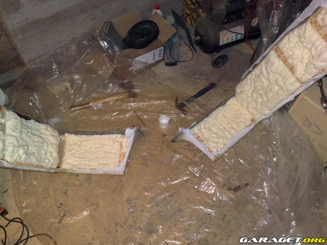

Och som vanligt kör jag den gamla fusk metoden och fogskummar baksidan istället för att slabba med med polyester och glasfiber.
Detta är ju bara dekor paneler och inget bärande.
https://www1.garaget.org/gallery/archive/1542/547964_nw6w7w.jpg
Mer kommer när detta skummet har härdat.

TwinsBilOchPlat skrev:
hehe, ser fint ut men varför fia undesidan??????????
Fia.....?
Antar att du menar skummet och det är till för att stadga och dämpa materialet.

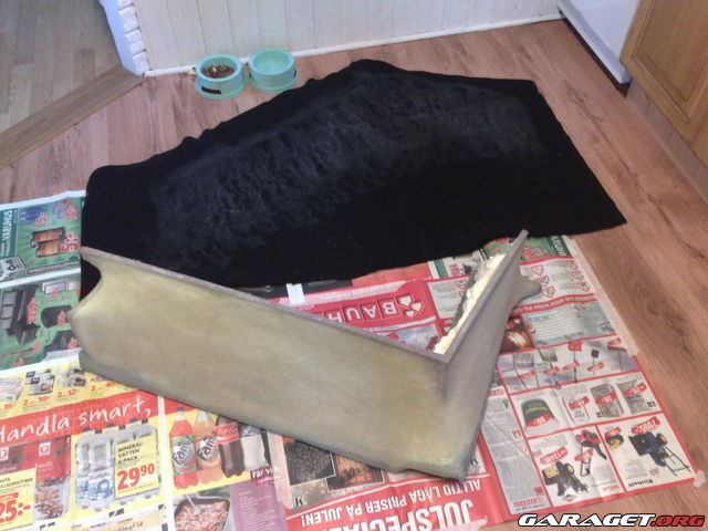

Här är en bild på panelerna färdigskummade.
https://www1.garaget.org/gallery/archive/1542/548325_ov1egn.jpg
Sen kretade jag bara rent det som inte skulle va där och började att klä sakerna med matta.

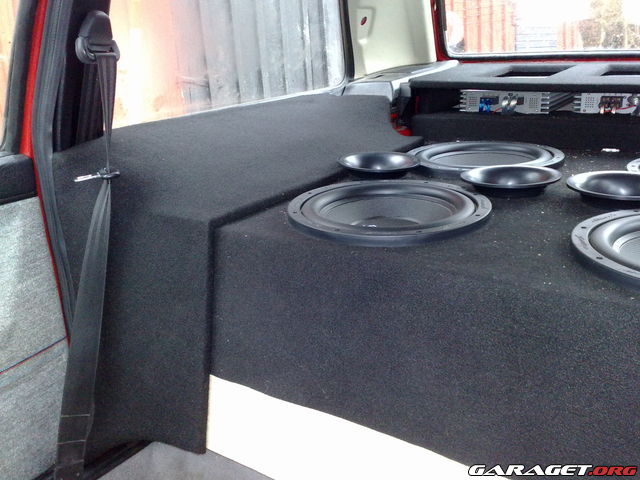

Nu kommer det bild på båda sidorna monterade.
Det är ju i denna vyn som dom flesta kommer se det sen.
https://www1.garaget.org/gallery/archive/1542/549458_cm9xkl.jpg

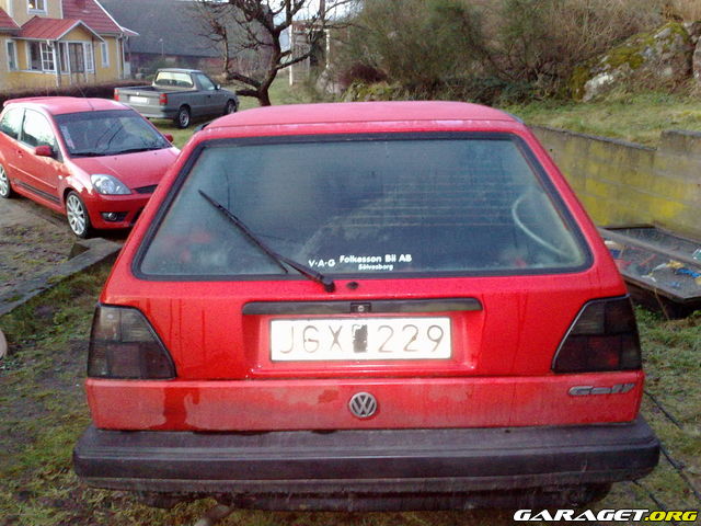

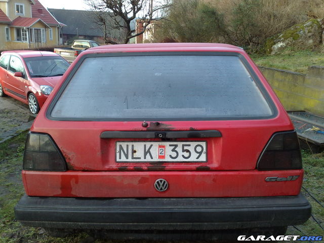

När jag ändå var i farten passade jag på att byta bagageluckan till en lite bättre.
Före...
https://www1.garaget.org/gallery/archive/1542/549460_higif9.jpg
Efter...
https://www1.garaget.org/gallery/archive/1542/549462_2i3827.jpg
Det gav bilen ett lite bättre helhets intryck.
Ska förmodligen fixa plåten under sen oxå men det är framtida projekt.
