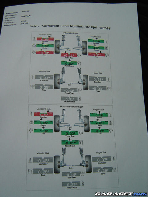

Här är ett gammalt hjulinställnings papper (för 15") på min bil från 2007.
https://www1.garaget.org/gallery/archive/13540/152835_whiz6g.jpg
~ -1,40 grader camber vänster fram
~ 0,3 grader camber höger fram
Ska ju vara lite olika på hjulen fram tydligen.
Han som har gjort den där hjulinställning visste nog inte va han sysslade med.. att ha en camber skillnad på 2 grader är ju inte att rekomendera.. möjligtvis att man har en aning lägre camber på högersidan för dom brukar ha en tendens att vilja slita utsida där iom att dom viker ut hjulet så jävligt när man vänder runt med bilen.. om nån undrar så jobbar jag som bilmek med just hjulinställningar.. såg att du hade ganska stor casterskillnad också, inte bra
http://www1.garaget.org/gallery/archive … whiz6g.jpg
Hmm, okey. Men som jag har det är det omöjligt/orimligt att det ska vara...
Vänsterhjulet står som det ska stå på en 740 (säkert inte rätt...) och höger står ut rätt mycke på ovansidan.
Ska försöka ändra det någon dag när jag har tid.

isso skrev:
Såpass, ska leta på papperet på den senaste hjulinställningen jag gjorde för 16" hjul i våras.
Se om det blev nån större skillnad där. Bilen går dock rakt och sliter ej däck på nåt märkligt sätt.

steifan skrev:
isso skrev:
Skumt.. borde inte gå rakt, tycker den skulle vilja dra åt höger
