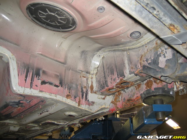

Började leta rost och ungefär där spårade det ur, skrapade ren hela bilen under, blästrade samt grundade för att få bort all gammal rost samt föhindra ny. lagade den rost som fanns och parkerade bilen i ett hörn av garaget medans rallycrossbilen fick kärlek.

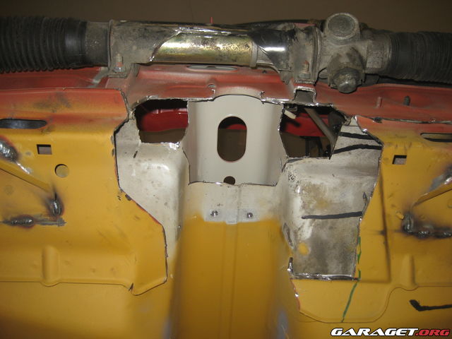

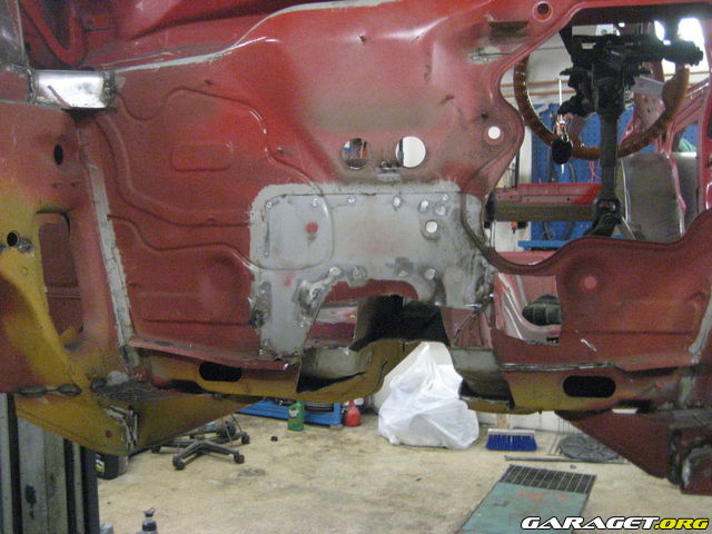

sagt och gjort mycket plåt kapades bort och bakvagnen började leta sig mot rätt ställe, efter en herrejösses massa mätning satt den exakt på rätt ställe och boxarna för främre bussningarna kunde byggas, fortsatte sedan med ramben och nya hjulhus, skitenkelt big_smile

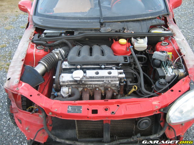

gammelmotorn, gjorde en kort karriär inom JSM rallycross efter detta
https://www1.garaget.org/gallery/archive/55773/524152_51zcfn.jpg

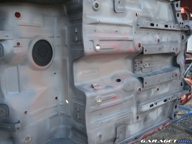

skrapat

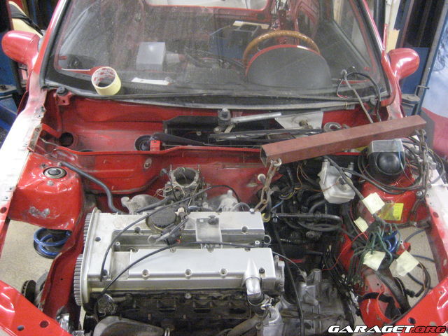

https://www1.garaget.org/gallery/archive/55773/524155_o60g3w.jpg

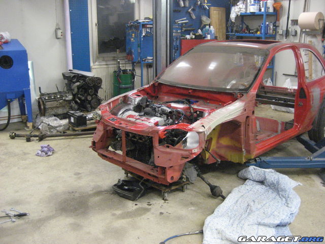

provmontering motor
https://www1.garaget.org/gallery/archive/55773/524157_ylamna.jpg

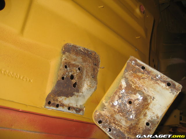

ena länkarmsfästet lagat/förstärkt
https://www1.garaget.org/gallery/archive/55773/524165_3i505l.jpg

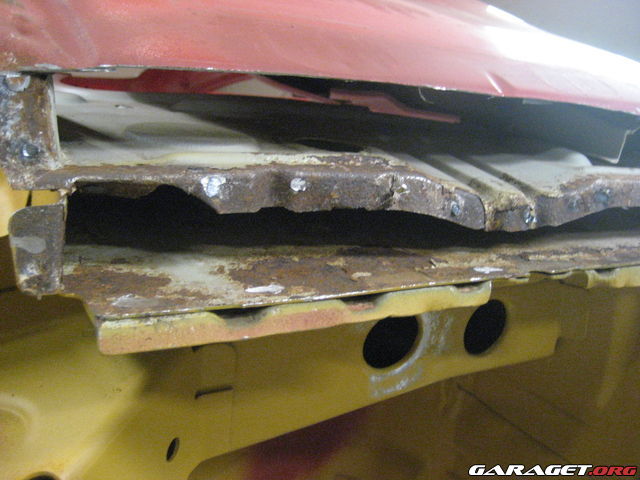

opel, klart man hittar rost då cool
https://www1.garaget.org/gallery/archive/55773/524168_ybrblf.jpg

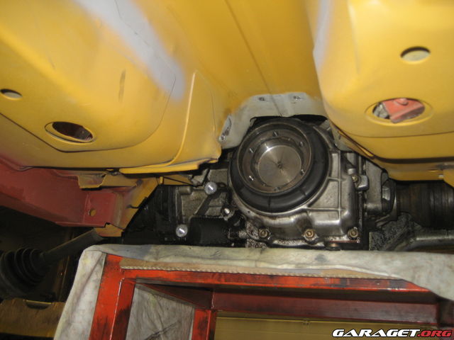

bakaxelfäste
https://www1.garaget.org/gallery/archive/55773/524175_on5k0x.jpg

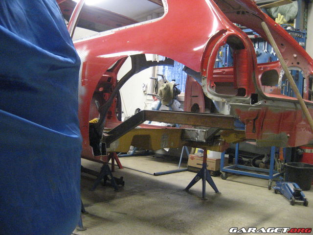

början på ramben
https://www1.garaget.org/gallery/archive/55773/524177_5ahn2a.jpg

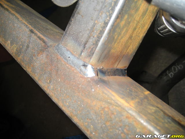

close-up på svetsarna
https://www1.garaget.org/gallery/archive/55773/524178_dbv4uz.jpg

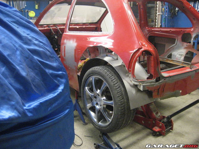

nya hjulhus
https://www1.garaget.org/gallery/archive/55773/524181_zu6k9l.jpg
https://www1.garaget.org/gallery/archive/55773/524180_1rohve.jpg

Nu ligger iaf motor/växellåda/f-låda på verkstadsgolvet och är nästan redo för en första provmontering i corsan.
skja försöka ha bilder i varje update även om det är tråkiga bilder, för det är ju skittråkigt utan cool
1st C20LET med tillhörande F28 och fördelningslåda
https://www1.garaget.org/gallery/archive/55773/525408_bhw2h4.jpg

Dagens arbete har bestått i att göra plats för transmissionen. smile
Har lyft motorpaketet i och ur et oraäkneligt antal gången idag hmm
Visade sig kräva en del modifiering innan allt passade, fick bla höja upp styrväxeln 40mm för att få frigång till hydraliken som styr f-lådan.
Sen passade såklart inte heller växellänkaget från f28:n så rotade fram ett från en ascona C, då det går rakt till växellådan utan länkage så blir det smidigast. Även det måste ju såklart modifieras för att gå fritt från styrväxeln. Så en helt del montering, domontering tänka montera demontera.... tidskrävande är bara förnamnet då man måste testmontera allt hela tiden.
