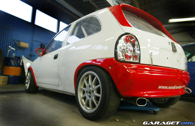

Jag vet hur den kommer se ut.
https://www1.garaget.org/gallery/archive/64355/346269_77gvl6.jpg
Härmapa...roll
wink
Vad är det för fel på folk?
På det här forumet diskuterar man inte längre, man skriver +1.
http://www1.garaget.org/gallery/archive … 77gvl6.jpg
Härmapa...roll
wink
Tror väl ändå inte att han har sån dålig smak :-)
Det där var nämligen inte speciellt upphetsande.
