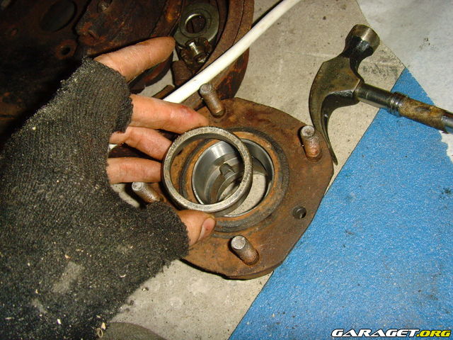

Jag kommer nog ändå dra loss allting, det känns för trögt för att det skulle vara bra. Även väldigt osäker med fjäderljudet. Cyklar till mekonomen och köper en avdragare och hoppas att allt är helt när jag drar ut allt igen.
Är det normalt att tätningsringen går sönder, att det inte vill lägga sig rätt precis i det sista skedet?
http://www1.garaget.org/gallery/archive/99635/525833_d9n9os.jpg
De som e på bilden hör väl inte ihop....? å de sitter väl en packbox där inte nåt annat väl...! har du vänt packboxen rätt då...alltså de där e ju en enkel operation fyra delar + packbox...! såg ju bra ut på bilderna såg jag nu...!

mrbuggy skrev:
Nej, det är sant. På bilden finns delar av de nya lagren och delar av de gamla lagren. Det var mest för att kolla att bredden blev densamma. De nya hade med inbyggda distanser medan de gamla hade en extra distansring mellan sig.

kramp skrev:
mrbuggy skrev:
Men då satt de ju inte koniska lager förut .....? för de på bilden e ju kullager...vanliga..alla fall innerdelen...? koniska finns inga distanser emellan...då försvinner ju vitsen me dom...! Hmm...om ja förstår de hela rätt så verkar de som du vill ersätta dom gamla KULLAGREN med KONISKA istället. men finns de plats för packboxen om du gör så...?

Det satt inte koniska förut nej. Det går att byta ut vanliga hjullager till koniska så köpte det för det var det enda som fanns på hyllan.
Som det syns på bilden så har de koniska inbyggd distans medan de gamla kulagren har en extra distansbricka.
Eftersom lagren är köpta för att kunna "konvertera" så ska det finnas plats för packboxen också.
Syns inte så bra på bilden med längst in på axeln har vi plats för packningen.
http://www1.garaget.org/gallery/archive/99635/526280_buzf14.jpg
Jag förstår hur du menar..finns de plats för boxen i den andra delen också då....Och de med distans på koniska förstår jag inte alls. eftersom du skrev..."Är det normalt att tätningsringen går sönder, att det inte vill lägga sig rätt precis i det sista skedet?"  finns de verkligen plats...och de med "ska fungera" finns inga garantier för att de gör de alls ju..Och sist men inte minst..Varför vill du konvertera...?

mrbuggy skrev:
Andra delen? Jag har en packning per sida och den ska sitta innerst. Ytterst så har jag bara ett täcklock som man bankar på. Det med distans är något som säkert engelsmännen har kommit på. Jag tyckte det lät rätt smart faktiskt. "Distansen" ska sitta mellan lagrena så det var bara att slå in dem båda, alltså fick jag dem på rätt håll utan att tänka. Just med tätningsringen så var den itryckt i navet när jag slog på navet på axeln, vilket gör att längst in måste den "klättra" upp på axeln, kommer den fel finns det kanske risk för att den kläms?
Visst finns det inga garantier men det har gjorts förut och ska vara möjligt.
Som sagt, de hade koniska på sina lager och kunde skicka dem direkt.

mrbuggy skrev:
OK..lite intressant de här..jag förmodar då att distansen sitter emellan dom yttre lagerbanorna..för på bilden ser de ut som att den sitter på dom inre..å de går ju inte ...Packboxen klättrar ju som du säger å de brukar ju inte vara nåt problem med..sen till "den andra delen" jag menar ju om de finns tillräckligt med plats i navet för packboxen..? sen på bilden ser de ut som att ringen som packboxen ska snurra på är rostig eller skitig. men de kanske är fett...eller..?
Inne i navet sitter det en distans inbyggd. så de yttre banornaligger inte mot varandra där, därför behövs även en distansring för de inre banorna.
Ja, i navet var det inga problem. Det såg jag när jag tryckte dit den.
Det är inte rostigt och inte skitigt, det är ett tunt lager fett.
Om du har sett fjädern inne i packningen sålåter det ungefär som om man drar en nyckel på fjädern (ritsch) men bara under en kort stund under ett ställe på varje varv.
Här håller jag i en gammal yttre bana och slår in den nya koniska. Det man ser i mitten med ett hack i är distansringen för de yttre banorna som är inbyggd i navet.

kramp skrev:
http://www1.garaget.org/gallery/archive/99635/525855_22r4pf.jpg
Hacket e för att kunna slå ur lagerbanorna...å jag vet precis hur de låter när fjädern ritschar. men den KAN ju inte komma i kontakt med axeln om du inte monterat den bakfram å sen när du knackat på navet så har kanten på tätningen fastnat i den ringen som e infettad..å sen har fjädern skrapat emot axeln. säker på att den sitter åt rätt håll då..??
