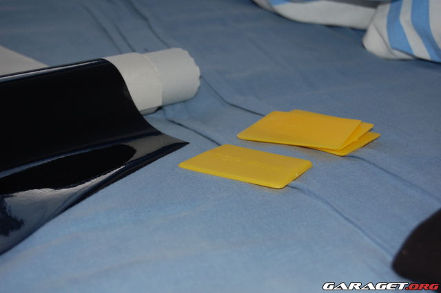

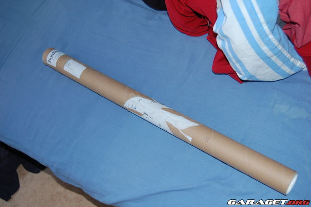

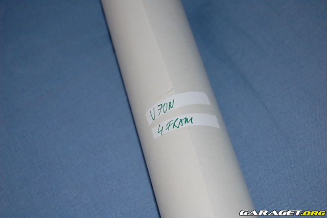

Idag kom ett stort runt paket lastat med roll
https://www1.garaget.org/gallery/archive/53259/593316_leop0r.jpg
Vad kan detta vara?
https://www1.garaget.org/gallery/archive/53259/593317_cpqasx.jpg
nånting som ska sitta fram på bilen smile
https://www1.garaget.org/gallery/archive/53259/593318_nhorqm.jpg
Jo som många redan ser då det medföljer gummiskrapor är det..

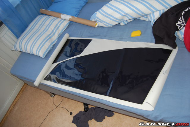

https://www1.garaget.org/gallery/archive/53259/593319_5xb7u3.jpg
Min färdigskurna återanvändbara film levererat av www.soyafilm.se, inget lim sitter på filmen, appliceras med vanligt såpvatten och fäster på båda sidor, reptåligt är det också smile 80% mörhet
Detta ska försökas hinnas med att monteras under veckan eller söndag kväll, min lillasyster till fotograf måste vara ledig då vi tänkt att göra en beskrivning på hur man applicerar filmen smile
Återkommer!!
Mvh Andro

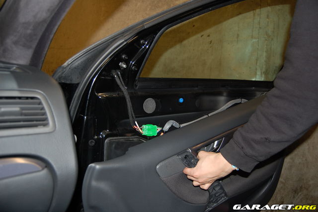

Här kommer en Update jag längtat efter riktigt länge, jag fick äntligen testa min partners Soyafilms avtagbara/återanvändbara solfilm på mina framrutor.
För er som är nyfikna på vad Soyafilm är kan besöka www.soyafilm.se
Här nedan kommer lite bilder på monteringen som gick äckligt enkelt (bara tonat en bil tidigare, då med "riktig" film), och smärtfritt, riktigt riktigt nöjd måste jag säga!
https://www1.garaget.org/gallery/archive/53259/596081_mcjlgy.jpg

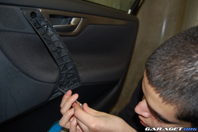

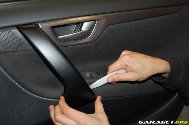

Börjar med att ta bort handtaget med ett petverktyg, för att komma åt torxen som håller dörrsidan på plats
https://www1.garaget.org/gallery/archive/53259/596084_4w04oy.jpg
torx 25a används i detta moment, sitter två stycken skruvar, en där jag petar på bild och en längst upp på handtaget big_smile

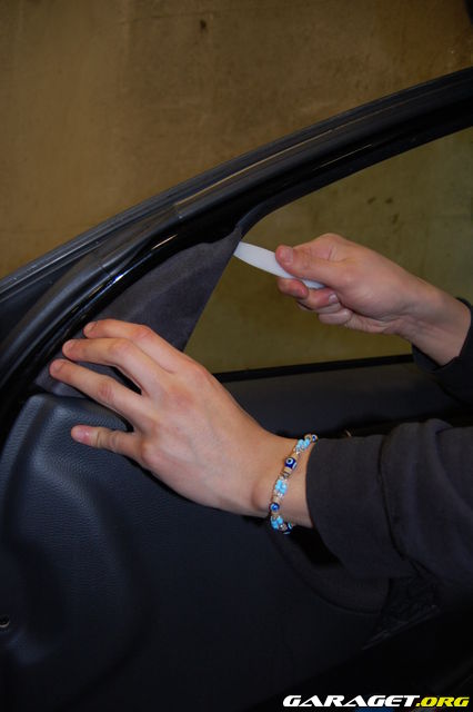

Bort med spegelkåpan på insidan
https://www1.garaget.org/gallery/archive/53259/596090_vl1xzh.jpg

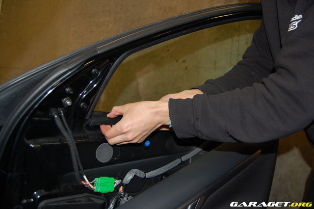

O så lyfter vi bort dörrsidan!! Innan detta så tar man bort clips längst med panelen.
https://www1.garaget.org/gallery/archive/53259/596092_vts9mx.jpg
Rutlisten ska också loss för att förenkla utsträckningen av filmen, går givetvis utan att demontera dörrsida, men jag valde detta sätt smile

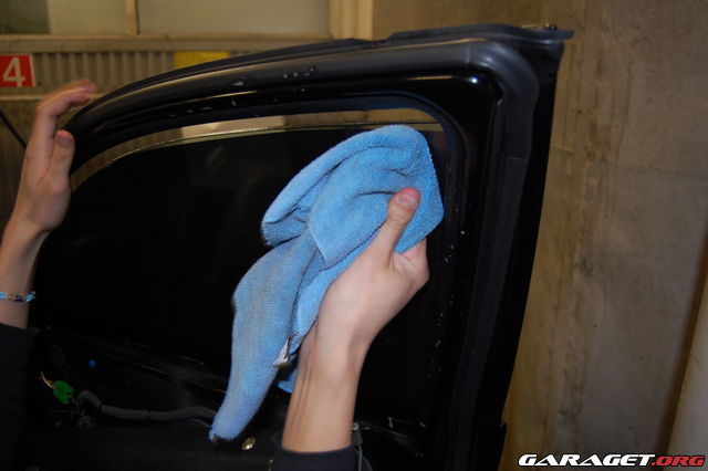

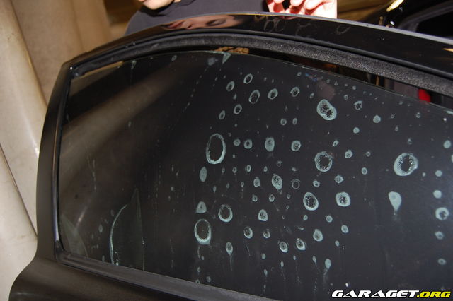

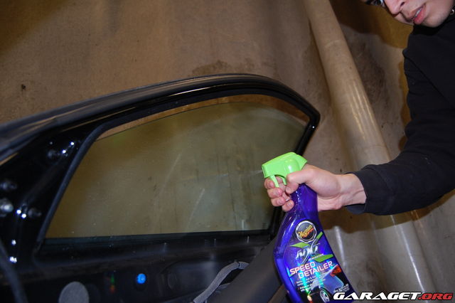

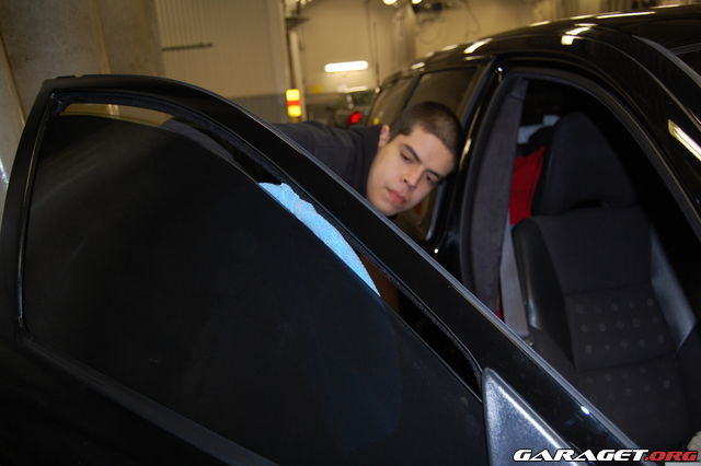

Man ska rengöra rutan nogrannt för att slippa en massa smuts och avtryck, använde mig av all-sprayen Meguiar´s Speed Detailer
https://www1.garaget.org/gallery/archive/53259/596096_lypth2.jpg

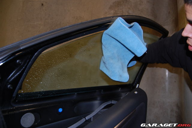

Torka också nogrannt då man helst inte vill ha kvar någon smuts!
https://www1.garaget.org/gallery/archive/53259/596098_1s95sd.jpg

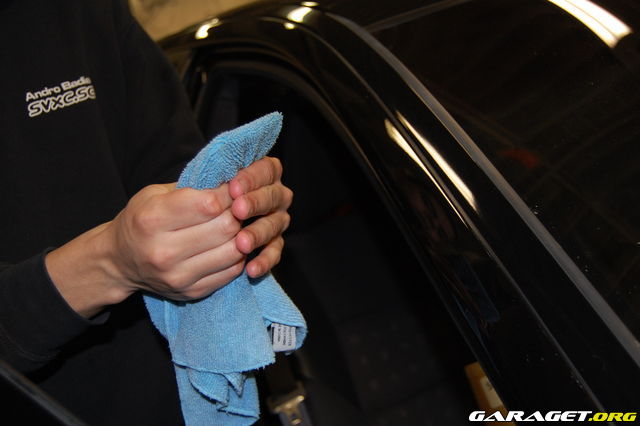

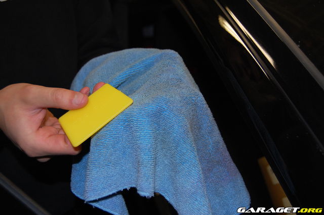

Medföljande gummiskrapa, för säkerhets skull så använde jag en microduk till
https://www1.garaget.org/gallery/archive/53259/596100_gswxxv.jpg
...att stryka ut filmen utan risk för några repor!

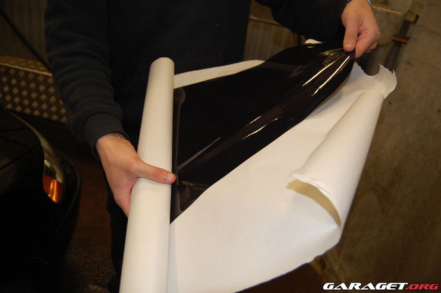

Dags att rulla ut filmen!
https://www1.garaget.org/gallery/archive/53259/596104_od07qb.jpg

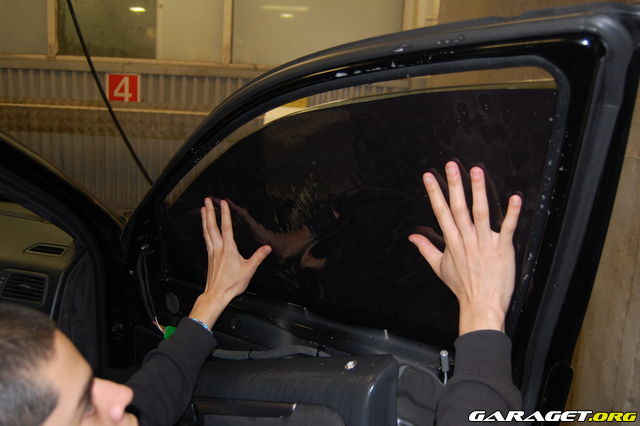

la filmen på fvindrutan för att medans spraya på såpvatten på framrutan som ska filmas, därefter sprayar jag på filmen som fortfarande ligger på vindrutan..
https://www1.garaget.org/gallery/archive/53259/596107_ow37aw.jpg
Sedan var det bara att lirka dit det någorlunda på plats för att sedan...
https://www1.garaget.org/gallery/archive/53259/596110_lyr49a.jpg
Stryka ut det med min microfiberdraperade gummiskrapa (blev ett långt ord där wink)
https://www1.garaget.org/gallery/archive/53259/596113_r429ca.jpg
Sedan är det bara att ta sig tålamod att leta upp alla bubblor och skrapa ut dessa tills du blir nöjd!
https://www1.garaget.org/gallery/archive/53259/596114_vkl38s.jpg
Vilket efter inte alls stor ansträngning blev bubbelfritt, dags att torka av lite såpa från rutorna..

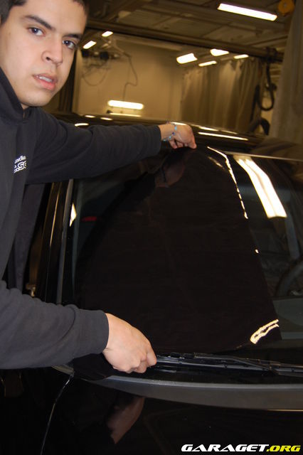

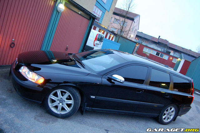

Resultatet på framrutorna med www.soyafilm.se avtagbara solfilm
https://www1.garaget.org/gallery/archive/53259/596121_7cn4gv.jpg

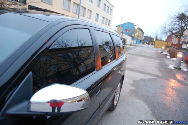

Resultatet på framrutorna med www.soyafilm.se avtagbara 80% solfilm!
Jag blev riktigt nöjd med denna produkt och kommer inte att tacka nej att ha på mina kommande bilar, lättarbetat, prisvärt och absolut inga misstag garanterade!!

Fint, men varför lämna du glipa vid rutkanten wink

zander: Jag lämnade glipa vid rutkanten då jag ska montera vinddavvisare samt extraspegel som kommer att skava mot rutan, då vill man inte att det ska ligga an filmen wink
