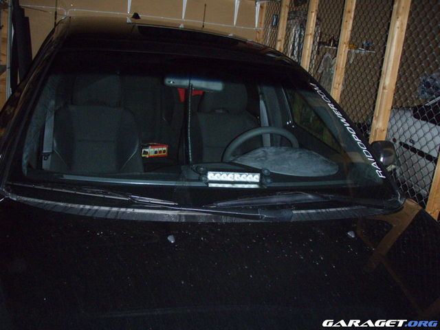

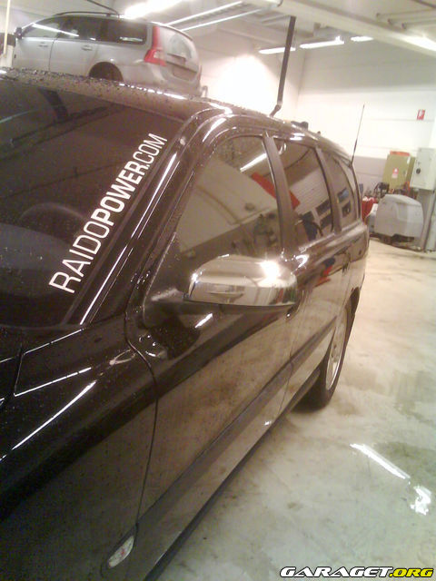

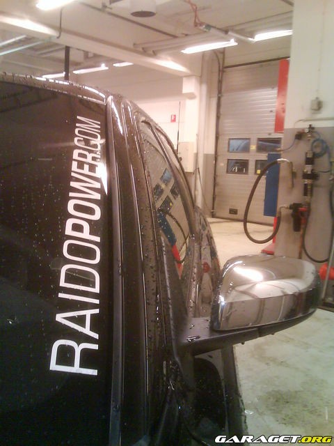

En liten uppdatering, fick mitt paket från Raidopower.com idag med mina lampor. Här nedan kommer en liten uppdatering på en del som kom med i paketet.
https://www1.garaget.org/gallery/archive/53259/548908_arurtq.jpg
Reklam-dekal, tycker att den sitter finfint där
https://www1.garaget.org/gallery/archive/53259/548912_tywp1g.jpg
En liten närmare titt på dekalen ! Nytvättad var den på bild också, nu lika skitig efter hemåkningen från praktiken (15 minuters åkning 50väg)

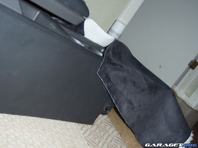

Då jag inte fick stanna kvar efter "jobbet" idag så hann jag inte med att montera resterande av polis-lamporna på bilen, dem till bakrutan och dem som ska sitta bakom grillen på bilen.
Det som hanns med var att hitta läckage från slang-klammern till servo-behållaren och att det i stort sett var vått på behållarens väggar, ingen vätska alls yikes
Servoverkan var aldrig något krångel eller dyligt, bara att jag i förrigår hörde att det gnisslade när man svängde, nu är klamman åtdragen och ny och fräsh servoolja sitter i bilen.
Igår hanns det också med att byta rattkringlan mot min nya dito, och turligt nog så var kringlan i precis samma färg som airbagen. Bilder på detta kommer imorgon under dagen så stay tuned!

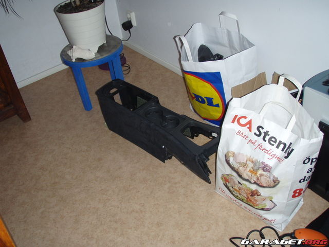

Idag mötte jag upp volvo_emil och bytte till mig min "gamla" rattkringla mot detta:
https://www1.garaget.org/gallery/archive/53259/550511_rmz0rm.jpg

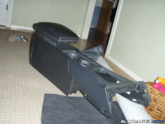

En mittkonsoll modell gammal (likadan den jag har nu) som det ska göras något kul med! Vad ska vi hitta på ?
https://www1.garaget.org/gallery/archive/53259/550523_plmdi9.jpg
Vad är det som kommit till på bild, är det inte...
https://www1.garaget.org/gallery/archive/53259/550524_sbhp53.jpg
Ännu mer alcantara såklart, det som ska kläs in på konsollen är sidorna och förhoppningsvis armstödet som jag fortfarande klurar på hur skinnet sitter fäst.
Imorgon tar jag med konsollen till praktiken för dissikering, all plast såsom mugghållare, ramen till växelspaken, armstöd, myntfack osv ska separeras.
Ramen ska därefter dränkas i t-röd eller liknande super-rengöring för att få bort tidigare ägares silikonmedel, detta för att limmet ska kunna fästa och för att undvika släpp av tyget.

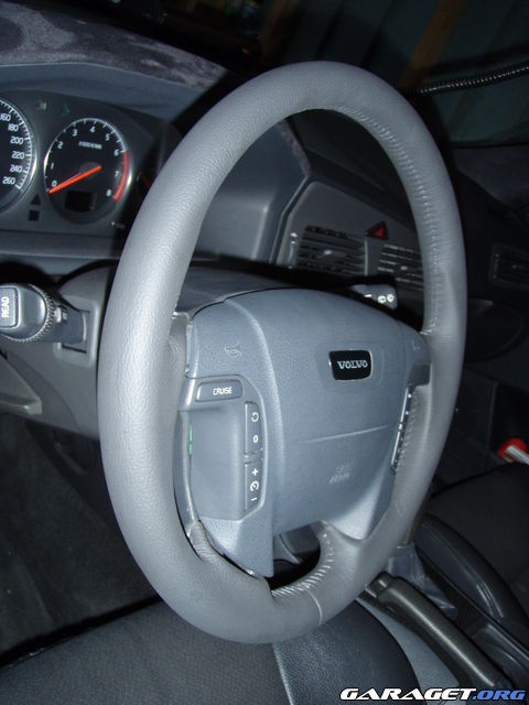

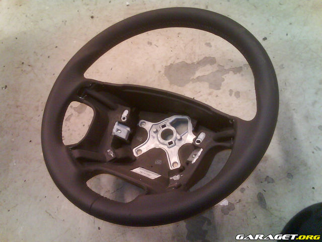

Efter missen med gårdagens bilder och energi så återkommer jag nu med lite bilder på ratten som jag fått dit, samt lite pill på mittkonsollen innan förfining.
Här kommer lite bilder med tillhörande kommentarer om det vore intressant.. smile
https://www1.garaget.org/gallery/archive/53259/550890_rv6jd8.jpg
Rattar är sköna att klämma på smile

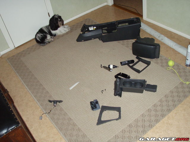

Och så var det dags att dissikera mittkonsollen ner till ramen, började med att skruva loss mugghållaren, sitter med två stycken torx 25..
https://www1.garaget.org/gallery/archive/53259/550895_oggnh4.jpg
När skruvarna var loss var det bara att bända loss allting. Microfiberduken på fyra ben var dagens mecksällskap smile
https://www1.garaget.org/gallery/archive/53259/550897_6n3tjp.jpg

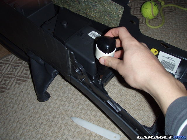

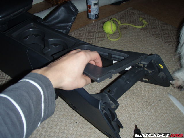

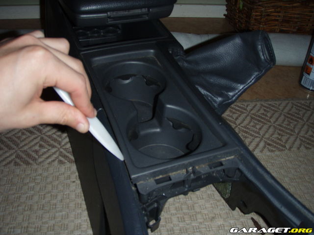

Började med att lossa på växelspaks-ramen, som sitter hakad i mugghållaren, så den togs bort först.
https://www1.garaget.org/gallery/archive/53259/550898_00p0i9.jpg
Muggen bändes loss med ett såkallat fiskben, mirakelverktyg smile
https://www1.garaget.org/gallery/archive/53259/550899_zohde2.jpg
Den tyckte han om, får bli hans nya mat/vatten behållare till resorna smile klart han ska ha det bra också!
https://www1.garaget.org/gallery/archive/53259/550900_uxip8a.jpg

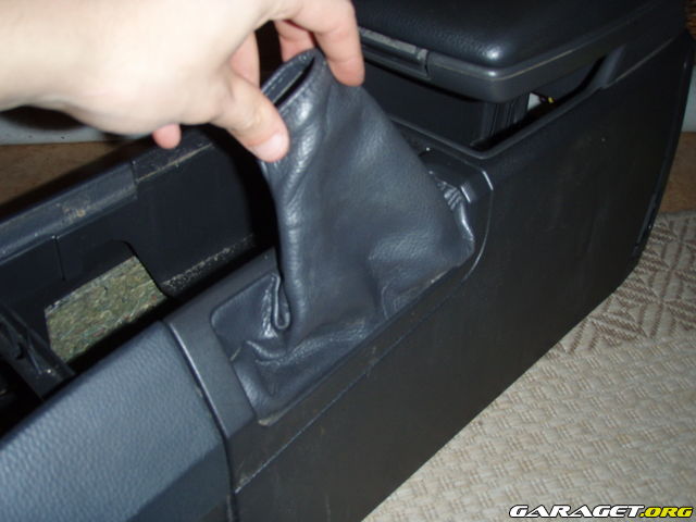

Sen togs handbroms-damasken loss, då jag redan har en i alcantara så hamnar denna i soptunnan.

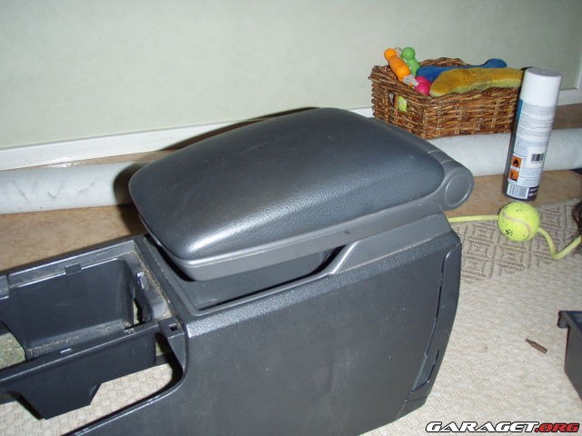

https://www1.garaget.org/gallery/archive/53259/550901_9m46rq.jpg
Har ännu inte kommit på hur man tar bort skinnet från armstödet sad för att underlätta framtida limning togs hela armstöds-armaturen bort.
https://www1.garaget.org/gallery/archive/53259/550902_29bide.jpg

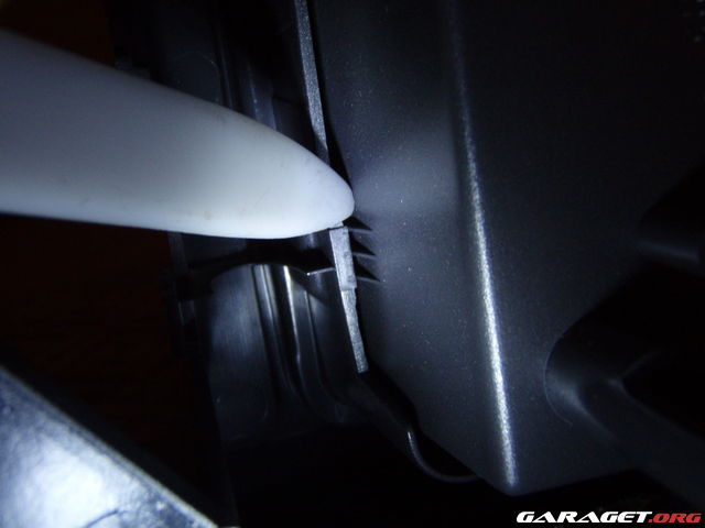

Sitter så enkelt som med två stycken torx 25 och med dessa hakar, det gick smärtfritt här också smile
https://www1.garaget.org/gallery/archive/53259/550903_4t6rmq.jpg

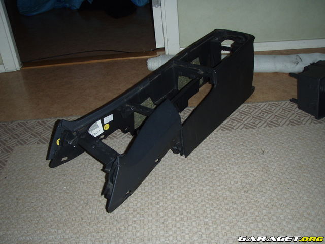

Efter ca 30 minuter såg mittkonsollen ut såhär, färdig för att tvättas av och få sig lite tyg, ska bli spännande att få dem allra minsta delarna inklädda på ramen!
https://www1.garaget.org/gallery/archive/53259/550904_0ef0co.jpg
Det som behövdes för denna operation var en mejsel med en torx 25, ficklampa samt fiskbenet. Och ett gott sällskap som ska vara i vägen och kika på allt man slänger ifrån sig smile
Nu bär det iväg att tvätta panelen, nästa uppdatering ska mestadels vara inklätt smile

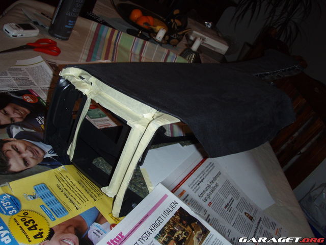

Här kommer ännu en uppdatering på vad som hanns med idag på mittkonsollen:
https://www1.garaget.org/gallery/archive/53259/551162_mf34hz.jpg

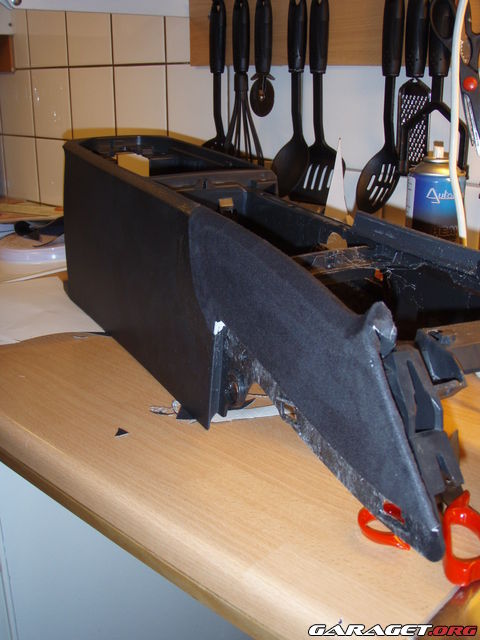

Tyget pålimmat, och grovskuret runt kanter..
https://www1.garaget.org/gallery/archive/53259/551168_gftsz6.jpg
Vek tyget runt kanten som övergår till plastpanelen, ger ett intryck av att en söm är gjord där, samma sak ska göras med plastdelen, när den möter den här vikningen, hänger ni med smile
https://www1.garaget.org/gallery/archive/53259/551171_m37he0.jpg
Överdelen limmad runt kanterna också, det tar sig !
https://www1.garaget.org/gallery/archive/53259/551174_owpqgi.jpg
Nu var höger framsida färdig, imorgon tar jag tag i höger baksida och bakdelen, om nu flickvännen är okej med det då hon kommer på besök smilelol

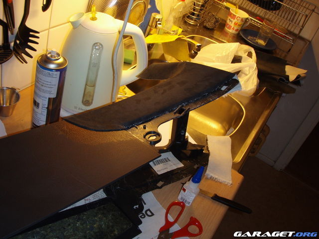

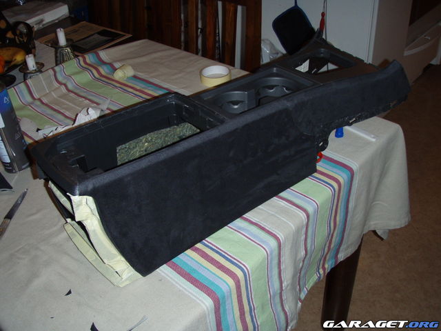

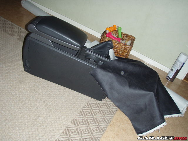

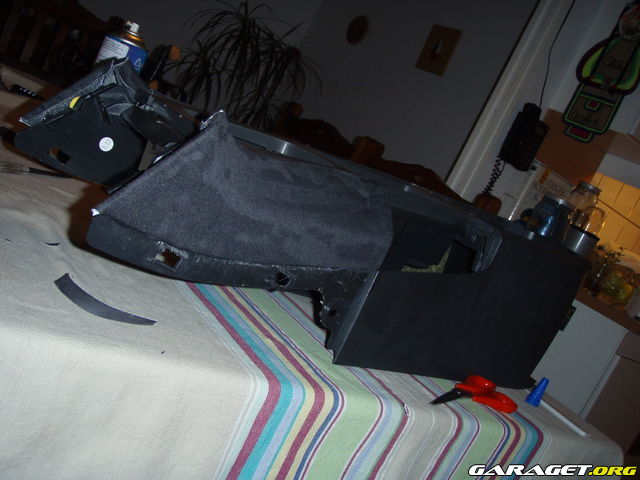

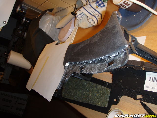

Idag hade man äntligen tid att fortsätta med min mittkonsoll, som vanlig så lägger jag upp bilder på dagens arbete med tillhörande kommentarer big_smile
https://www1.garaget.org/gallery/archive/53259/554396_sxbned.jpg

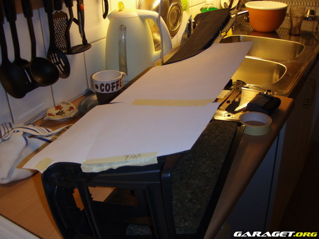

Kvällen började med att göra en mall, då jag som tidigare sagt ska vikas precis vid kanterna..
https://www1.garaget.org/gallery/archive/53259/554401_8xbrey.jpg
Den avskurna biten ni ser hamnar bakom en plastpanel när den väl är monterad

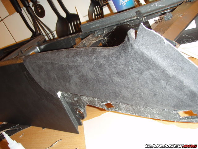

https://www1.garaget.org/gallery/archive/53259/554403_mok7yi.jpg
Dem streckade områdena klipps till och viks sedan in mot mitten för att få den runda kanten mot panelens resp. kanter.
https://www1.garaget.org/gallery/archive/53259/554405_asdvxj.jpg
Provmontering utan limning, ser ut att stämma bra överens med bak-kanten smile

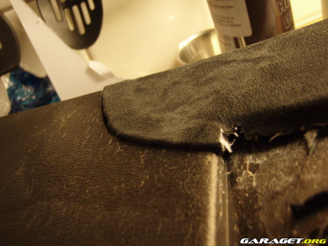

https://www1.garaget.org/gallery/archive/53259/554408_nwobqb.jpg
Visade sig att kanten jag vek i framkant stämde Precis med den andra delen, ögonmått är guld big_smile
https://www1.garaget.org/gallery/archive/53259/554412_7thasy.jpg
Då var högersidan klar, fattas på bild är mittenväggen mellan armstöd/mugghållare och...

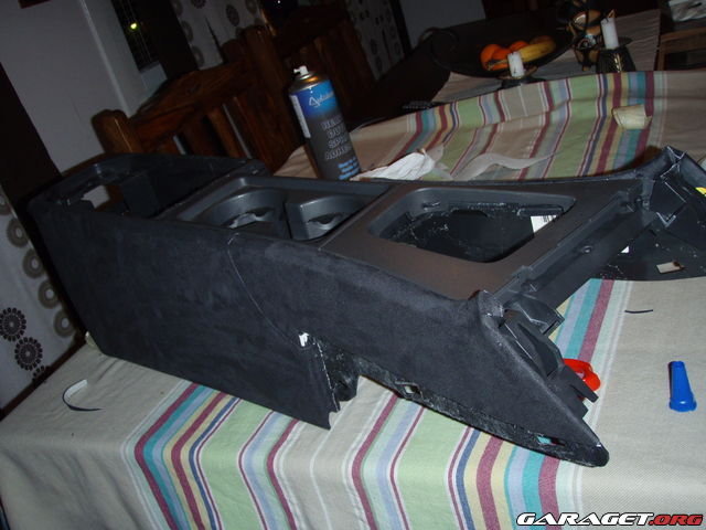

https://www1.garaget.org/gallery/archive/53259/554415_zkay1s.jpg
Och stora delen på vänster sida smile
https://www1.garaget.org/gallery/archive/53259/554419_u2i2w8.jpg
En långdistans-bild vill man ju också ha, för att få en överblick på hur det ser ut smile
Hoppas att ni tycker om det jag gör och lägger upp i bildmaterial, återkommer imorgon med Ännu mer alcantara-inklädnad på mittkonsollen.
