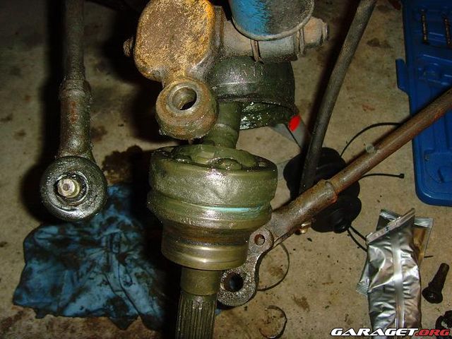

Ja, behövde byta damasken. Var bara att banka på den. Och inte deformerades mina brickor, de såg ut som nya.
https://www1.garaget.org/gallery/archive/99635/486334_isby4f.jpg
Drivaxeln utan drivknut. Spanar man noga kan man se en stoppbricka och en låsbricka. Låsbrickan sitter nästan längst ut på axeln.
http://www.hundkoja.com/bildarkiv/albums/userpics/10435/drivknut4.jpg
Drivknut innifrån
http://www.hundkoja.com/bildarkiv/albums/userpics/10435/Drivknut~0.jpg
Någotmåste ju finnas som låser fast knuten på axeln. eler?
