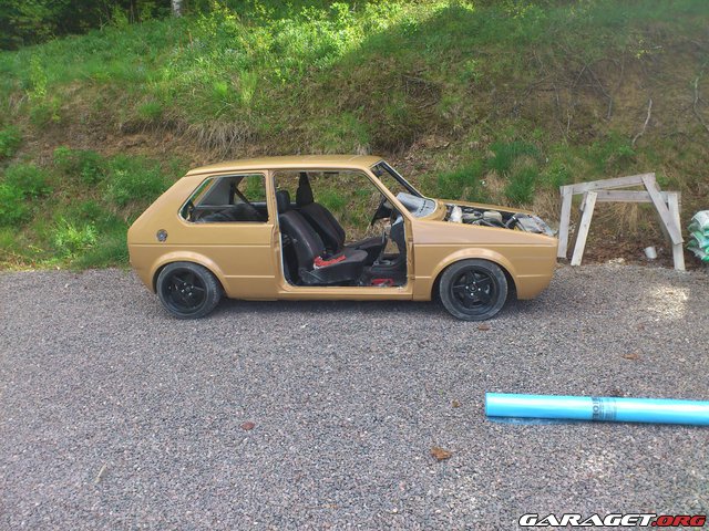

nu har lacken hämtats! gött me 2komponent så man slipper klarlack! smile nu ska jag slipa dom grundade delarna jag gjorde sist och sen blir det städa, bygga lackbox och maskera!

#917
nu är allt lackat wink denna gången gick de inte fullt lika bra wink tyckte sprutan matade så dåligt , sen fyllde jag på färg och då gick de som fan ett tag och sen dåligt igen..... lufthålet till färgbehållaren va tätt tongue sen när jag väl fick bort pluggen så tankte ju inte jag på att sprutan va uppskruvad till max tongue så vart rinningar på förardörren och motorhuven.... men men bara att börja våtslipa sen när det torkat wink

okej jag bjuder väll på en bild då tongue
https://www1.garaget.org/gallery/images/103/102204/102204-454fea5ae94cbc3c549d8900a6000ac2.jpg
nylackat wink
