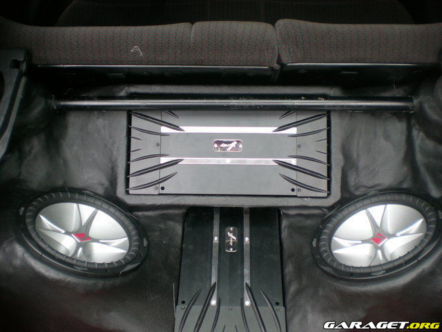

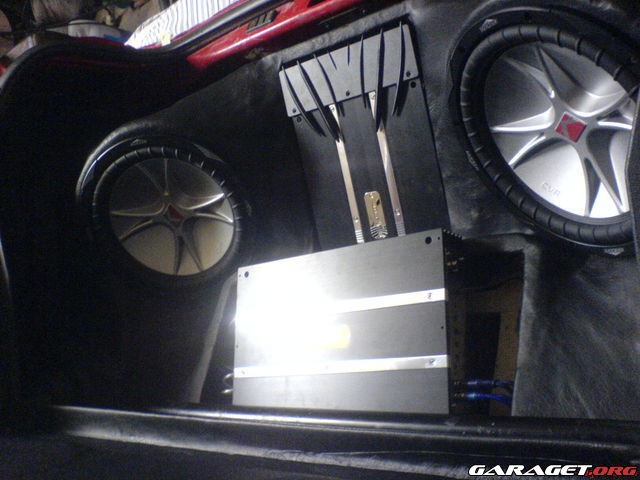

Nu håller jag på att bygga om i bagaget på escorten igen. blev trött på det gamla så jag sågade väck det. var itne alls nöjd. varken med ljudet eller finichen. men här kommer lite bilder på ljudet som det såg ut innan:
https://www1.garaget.org/gallery/archive/46035/532880_horyi3.jpg
https://www1.garaget.org/gallery/archive/46035/532881_l83mqt.jpg
https://www1.garaget.org/gallery/archive/46035/532882_yevqkr.jpg

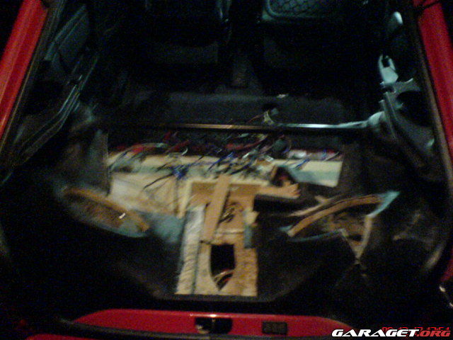

och nu till arbetet
https://www1.garaget.org/gallery/archive/46035/532883_pcrx99.jpg
tog tigersågen och började såga sönder skiten smile
https://www1.garaget.org/gallery/archive/46035/532885_rcfay9.jpg
Nu vart allting borta. bara till att börja fundera på hur det ska se ut

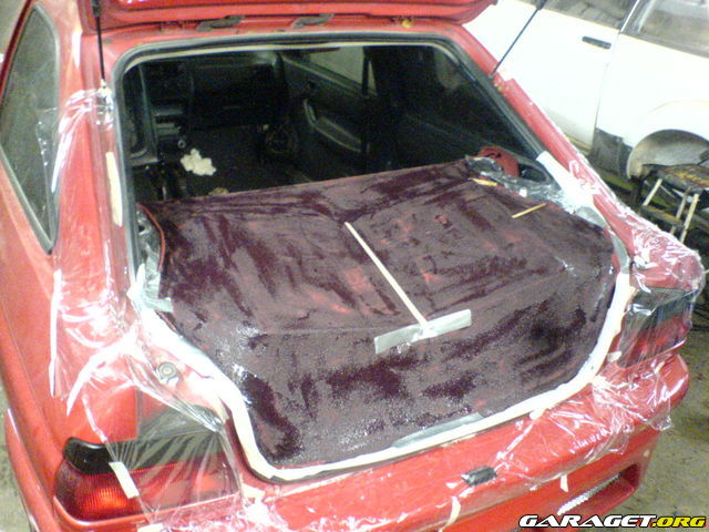

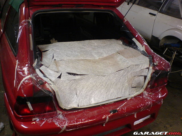

var ute en stund idag med smile förberedde inför plastandet och spände upp tyg smile
https://www1.garaget.org/gallery/archive/46035/533402_npiwu6.jpg
bytte även garage idag med. så nu står bilen i ett varmgarage smile och det underlättar mycket
https://www1.garaget.org/gallery/archive/46035/533403_gqw2ja.jpg
spände upp fleecetyg (stavas?)
https://www1.garaget.org/gallery/archive/46035/533404_djxqe0.jpg
och dränkte det med plast. så imån åker ett några lager glasfiber på med.

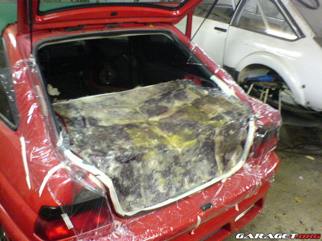

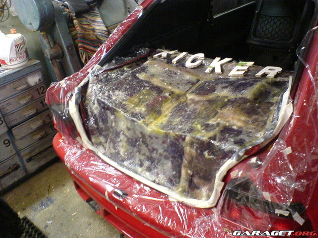

Varit ute i garaget några timmar idag. Lagt på ett lager glasfiber sen tog plasten slut. sad
men började grejja med en annan sak. ett kicker märke. hyfsat nöjt hittills smile
https://www1.garaget.org/gallery/archive/46035/534994_w1h31s.jpg
började med att klippa ut bitar så de skulle täcka allt.
https://www1.garaget.org/gallery/archive/46035/534996_uy0dab.jpg
och la på lite plast.
https://www1.garaget.org/gallery/archive/46035/534997_ndn11o.jpg

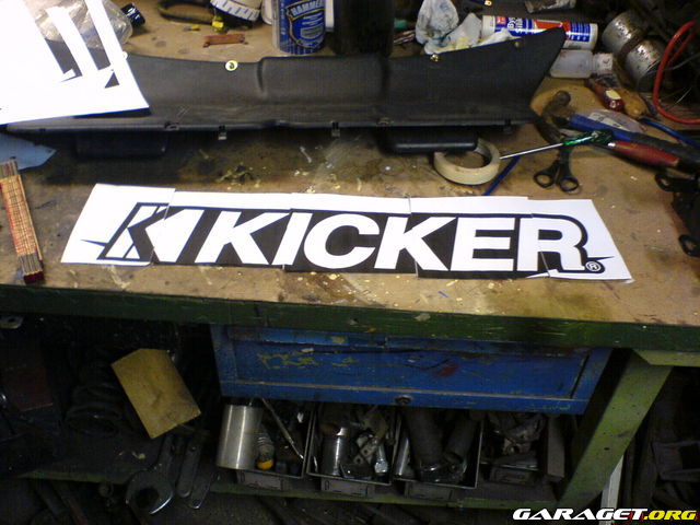

kopierade ut ett Kicker märke.
https://www1.garaget.org/gallery/archive/46035/534998_fkxmrr.jpg
skärde ut i well-papp. tänkte jag skulle gjuta in det någon stans smile Vad tycks?
Så fort plasten har torkat ska jag ut där igen och plocka väck det från bilen och börja fixa smile

glasfiber ska man inte klippa.. de ska man riva annars får man en massa raka "brytpunkter".

saab_robin : Tackar. kom gärna med tips smile
evilaudio : Okej. tack så mycket för tipset. smile

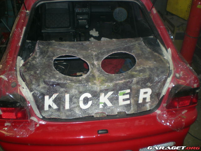

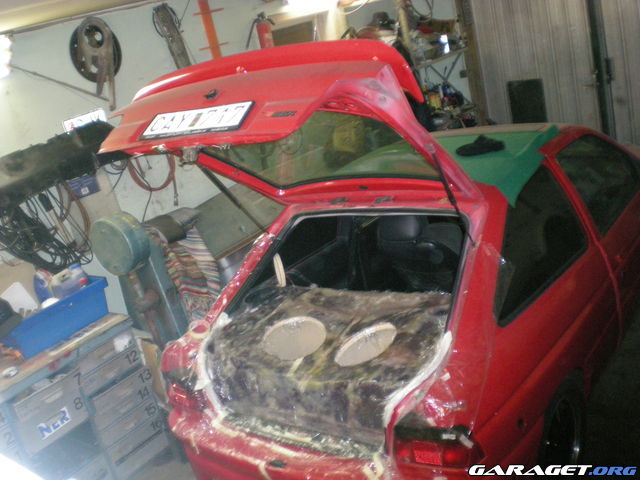

har inte hänt så mycke idag..hittade min kamera idag så det blir lite bättre bilder. och sen plockade väck "skalet" och skärde bort lite kanter och så. och sågade hål i lådorna och i plasten. och förhoppningsvis stället där ja köper plast öppet imån. så jag kommer någon vart med bygget smile
https://www1.garaget.org/gallery/archive/46035/536044_tglhcw.jpg
plockade bort skalet idag.
https://www1.garaget.org/gallery/archive/46035/536045_s4pi1l.jpg
sågat hål och funderat lite på texten.

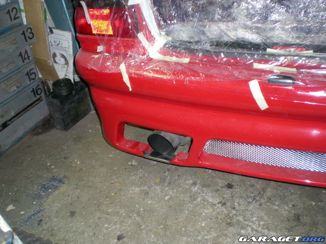

har varit sjuk nu ett tag så har iten blivit så mycket gjort. igår var ja iallafall och köpte plast och plastade till kanterna på ljudbygget smile
https://www1.garaget.org/gallery/archive/46035/543072_kiko4m.jpg
fixat kanterna lite
städade garaget och tyckte det va urk. haha. så ja såg en aluminiun bit på bilen som såg helt taskig ut så ja slipade upp den och polerade detn smile
https://www1.garaget.org/gallery/archive/46035/543074_fwgqbn.jpg
så blev det smile
https://www1.garaget.org/gallery/archive/46035/543076_xblzfz.jpg
där satt den bra igen smile blev lite snyggare. men jag tog aldrig någon före bild sad
